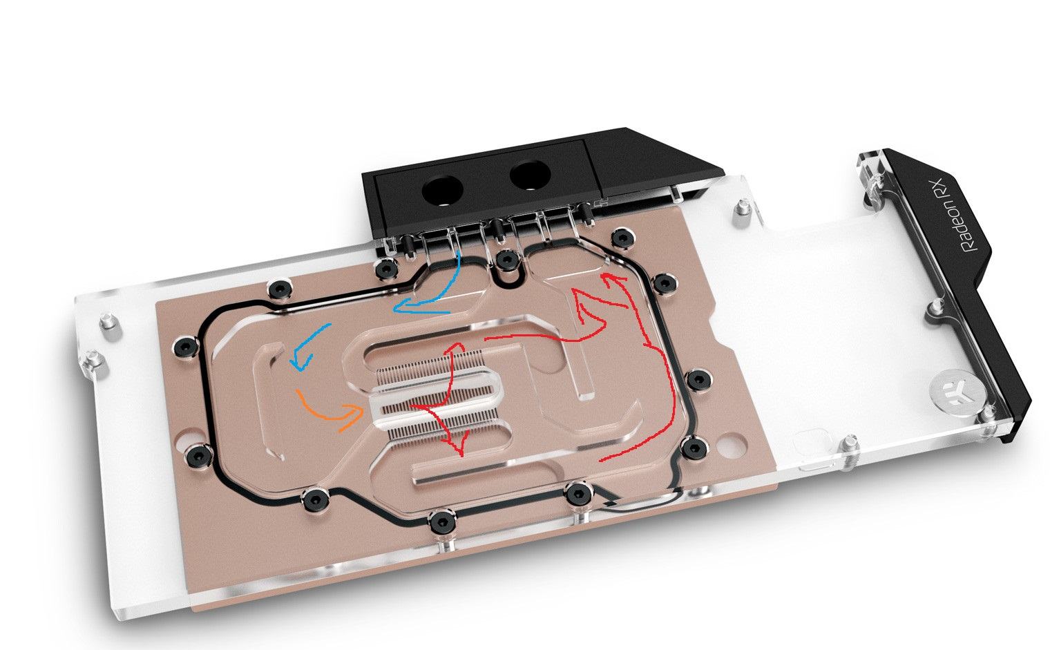

Well then there is something wrong with the block, you have an awfully high temperature delta, in my case with too small cooling system (240 + 280) water temperature after several TS runs is 40-42'C and gpu temperature is around 60'C and hot spot 77-80'C (380W draw card max), delta is 20'C max, and in your case it looks like 30+, you have changed paste and pads many times, so I would suspect a defect in the block, if it is not made with precision, water will naturally take the easier way and will go sideways or over the fins where it meets the gpu, I have seen such problems with EK on YT

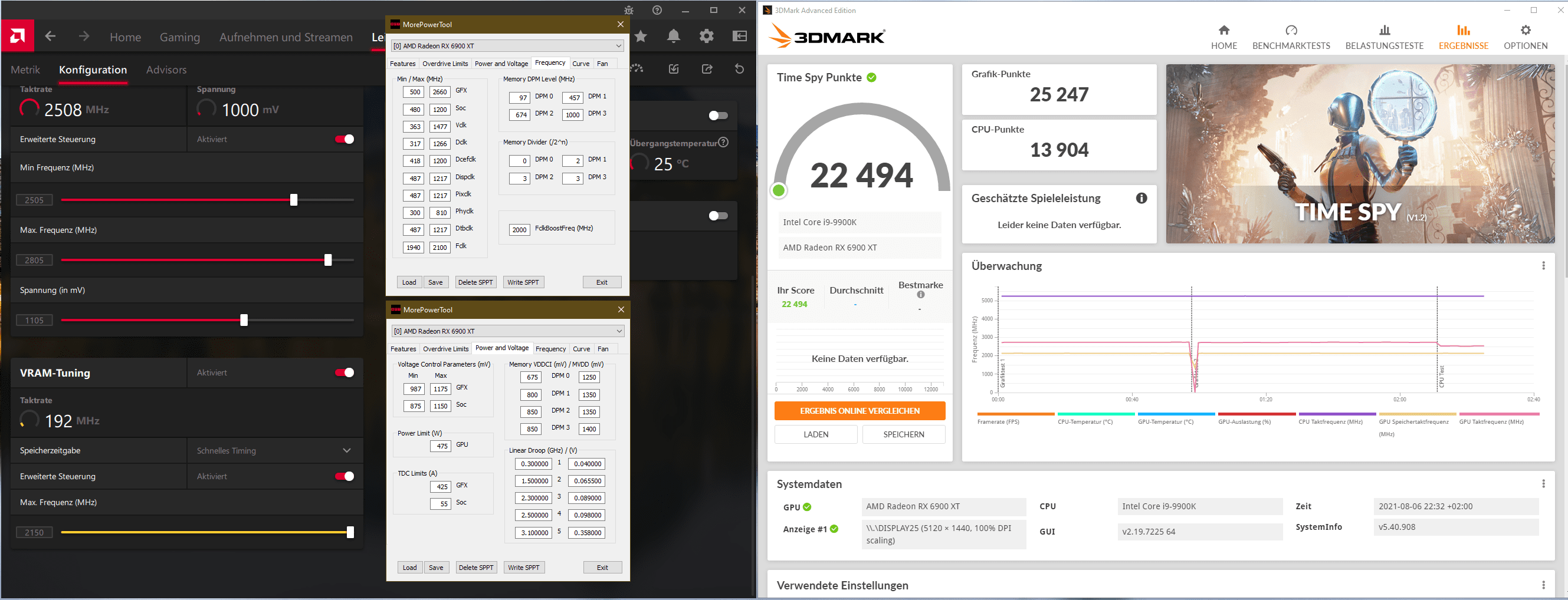

Aktuell versuche ich nur zu schauen wieso er jetzt mit 2660 Mhz average clock keine 23k schafft, nur max 22,9k wo es zuvor minimum 23,1k bis 23,3k waren.
Wenn es wirklich nur an den Temperaturen liegt weriss ich auch nciht weiter, da sowohl die Settings auch Luft/ Wassertemperatur identisch zum best run sind.
Einziger Unterschied CPU läuft Stock und nichtmehr mit 4,7 Ghz
Achja neue MPT Version kam dazu.

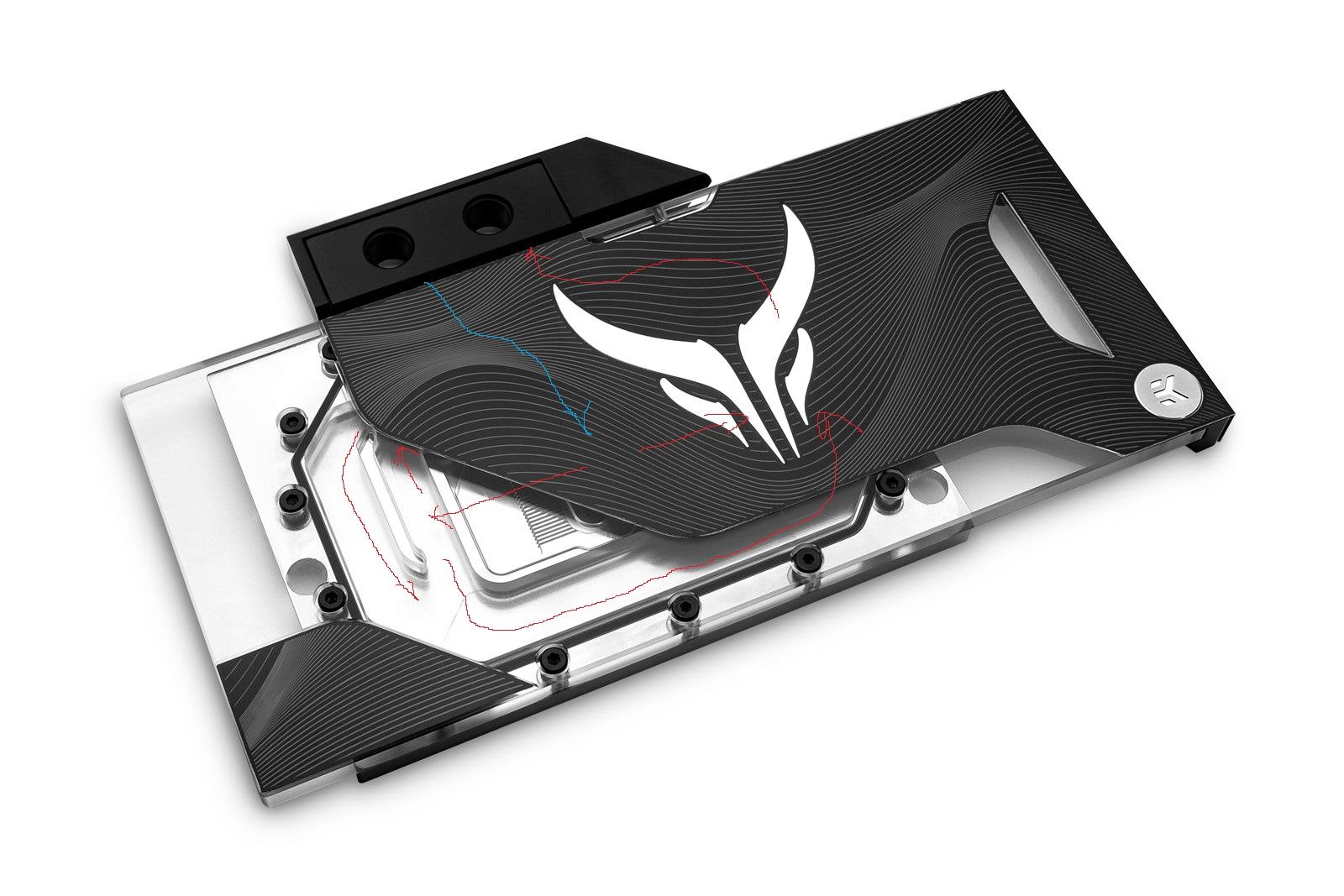

if you have a quantum vector ek block , it is in my opinion poorly designed , the cool water on the input before it reaches the core is heated by the memory and power system , the heated water flows into the core
in case of liquid devil block it is different, cold water goes directly to the core and only then to the power supply and memory
Under load, where the water temperature in your system is 28'C and the core is 60'C, what are the temperatures of the memory and the power section? At say 380W

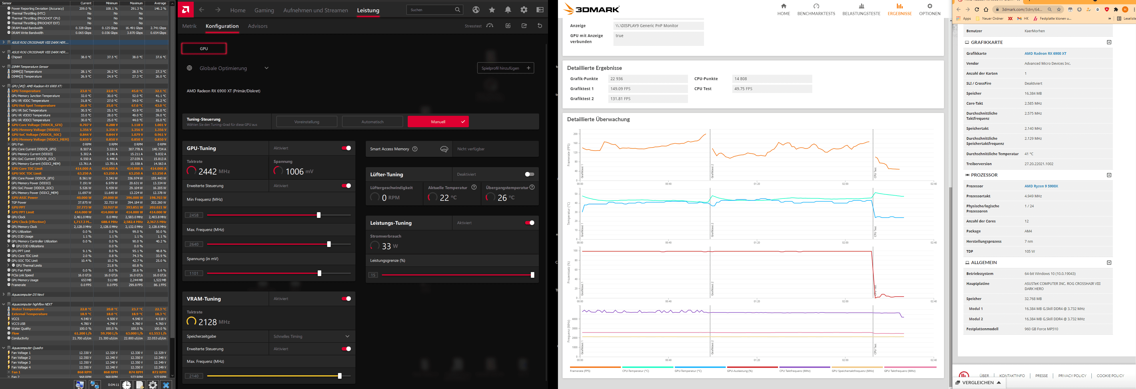

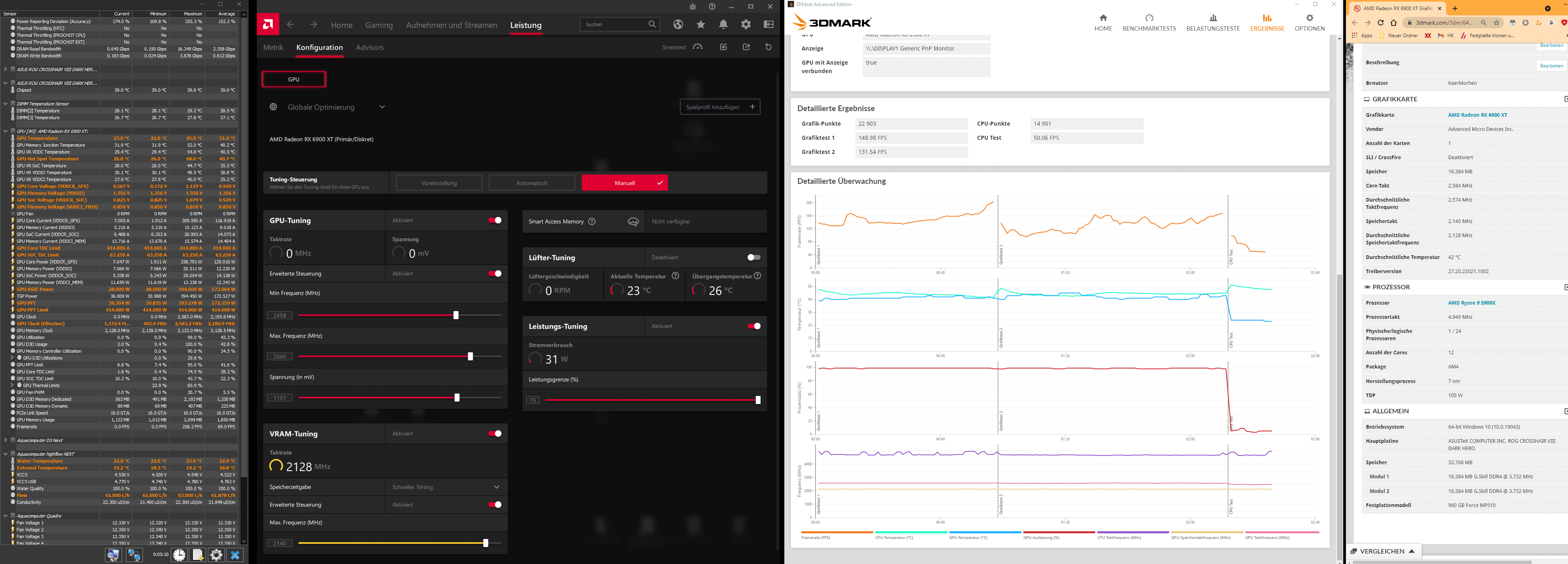

Finde interessant das ich heute auf keinen regulären 23k Wert komme wo sonst jeder lauft minimum 23100 bis 23300 gemacht hat.
Aber dafür läuft es jetzt halt mit 1101 mV
Und bin jetzt wieder auf der MPT 1.3.7.Beta 5, gleich mal paar mehr läufe machen.
Aktuell jeweils die Verläufe gleich spielt keine Rolle ob weniger min oder max Takt, entweder ich verliere nochmal 1k Punkte aber wird nicht besser.
Du brauchst nur Deine CPU anschauen in GT2.
Bei Deinem 23,7k #12.989 gabs deutlich mehr Singlecoreboost-Spitzen.
--> altes badRun-Problem ist wohl zurück
Kannste nur noch mit den verschiedenen Versionen vom W10+TS gegentesten.
Dennoch MPT, GPU-Z und Treiber neu, geht erstmal wieder über 23k, morgen mal in PBO/ CO einlesen.

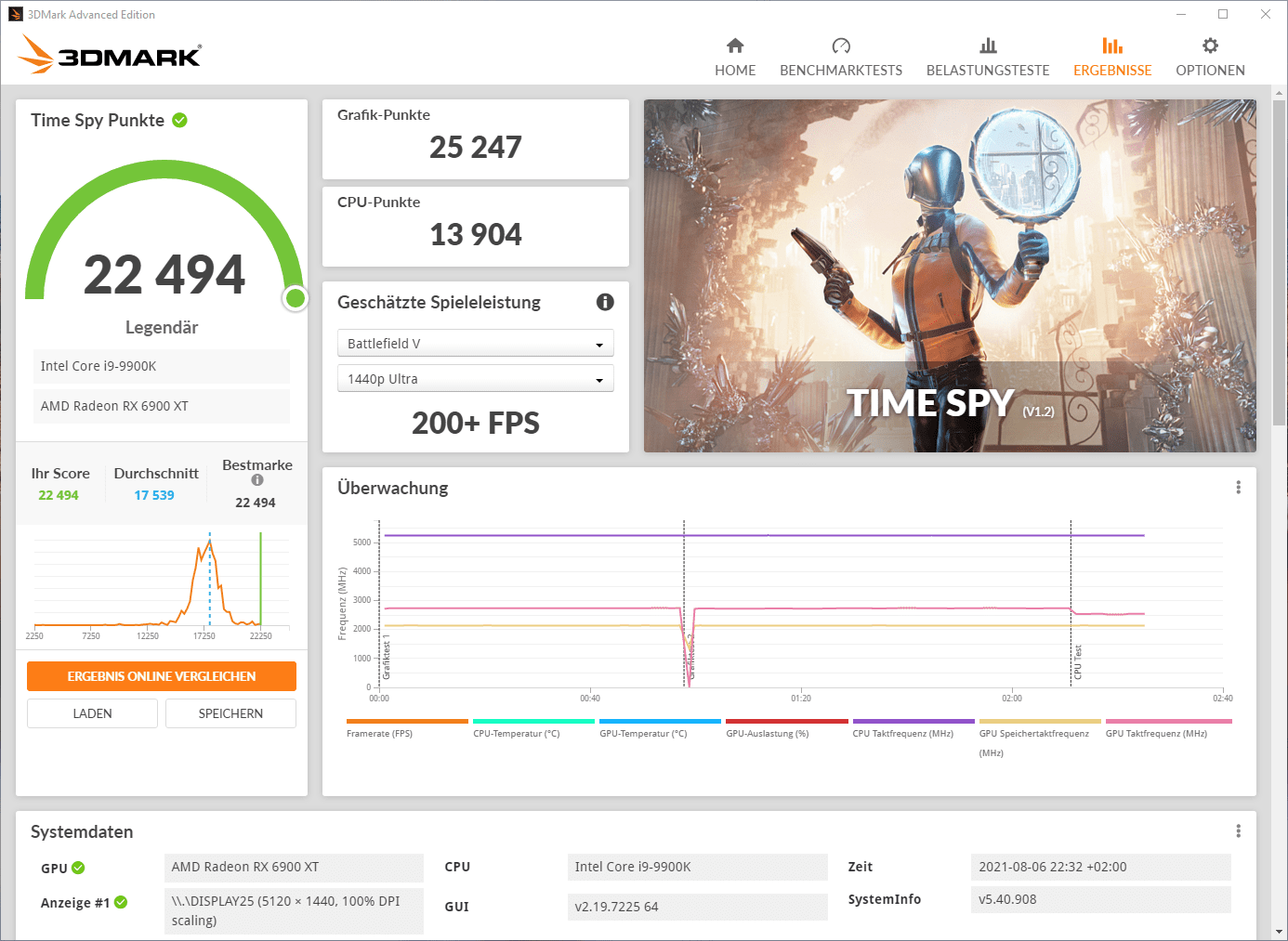

FYI: Die im Screenshot ausgewiesene 3DMark-Wertung ("Ausgezeichnet", "Exzellent", "Legendär") und die "Geschätzte Spieleleistung" sagt entgegen früherer Vermutungen nicht abschließend etwas darüber aus, ob der Lauf online oder offline durchgeführt wurde.
Ein gespeicherter Offline-Lauf wird nämlich nachträglich mit diesen Attributen versehen, wenn man ihn online wieder lädt.
Ist aus meiner Sicht nicht wichtig für die Bewertung von Scores, trotzdem vielleicht interessant zu wissen. Bitte um Prüfung und Bestätigung.
