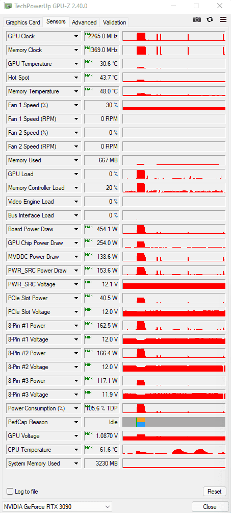

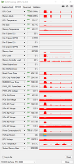

Weil es gerade passt, die NV-Grakas können im GPU-Z die Anschlüsse jeweils einzeln anzeigen.
Sowas wäre nice to have auch bei AMD, ... bitte mit RDNA3. (zur besseren Einschätzung von Ripple)

(x) in dem GPU-Z von der NV-Graka war ja deutlich zu sehen, das Es durchaus seeehr ungleichmäßig zugehen kann.

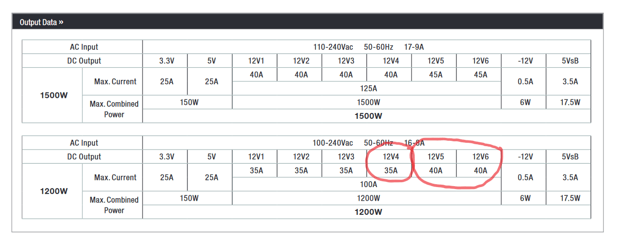

Dein DPP 12 sollte pro 12V Schiene mindestens 35A stellen können.
Bei drei Anschlüssen ist das mehr als genug um die ~800W zu schultern die bei 12V auf ~66A hinauslaufen.
Aber leider ist das bei Multirail nicht "so einfach".
Die Auslastung pro Rail muss nicht gleich verteilt sein.
Die Anschaltung der GPU kenne ich auch nicht. Weswegen ich nicht sagen kann ob eine Rail hier viel mehr ziehen kann als die andere.
In Verbindung mit etwaigen Spitzen in der Aufnahme können Sicherungselemente leiden.
Wenn die Auslastung außerhalb des vorgesehenen Bereiches liegt, muss die Versorgung pro Rail auch nicht mehr stabil sein.
Wahrscheinlich ist sie es, muss aber nicht (Stichwort Ripple).

Genau genommen doch aber dieses gilt nur für zwei PCIe die auf 40A ausgelegt sind und werden seitens Handbuch auch für die GPU empfohlen, was mit der dritten 12V Schiene bei 35A ist kann ich wiederum nicht sagen.

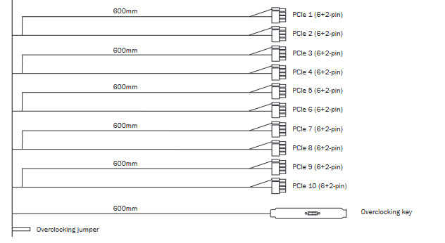

Da bei dem NT aber jedes PCIe Kabel 2x 6+2 (Y Adapter) muss man auch nochmal aufpassen, dass nicht versehentlich 2x am selben Stecker hängen.
muss man da schonmal aufpassen.
Dazu ist der OC switch am hinteren Teil vom NT erstmal so dass man schauen sollte ob das NT auch sachgemäss läuft, ansonsten kann man einen beiliegenden Jumper nutzen, welcher zu 100% funktioniert (beim Switch halt die Kabel und Lötstellen einmal prüfen sollte sein).
