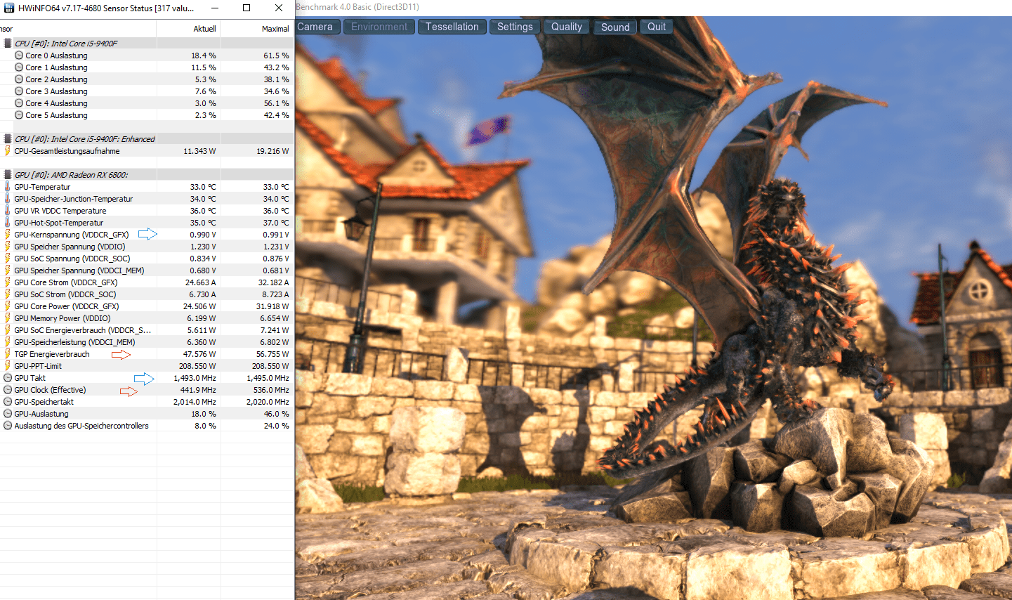

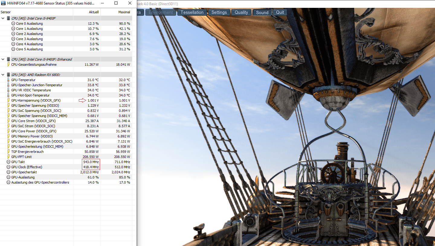

Wenn du die Häkchen bei Gfx_off,und Gfx_ulv drin lässt geht die Gpu mit der Spannung hoch und runter, probier mal.
klappt bei mir net 100%ig bezgl. eff. Volt, aber der Verbrauch passt zum kleineren eff. Clock
Im Idealfall wirds also 24/7 net wärmer mit Chill=57fps. (Test mit nem harmlosen Setting in Heaven)
TDV=1012mV ist bei mir eff. 990,6mV , ... minTakt war 1495 im WM
edit: werde mal noch den minTakt auf 500 zurücknehmen, mal schauen, ob sich noch mehr tut
weiss net, obs an der Stelle anders ist, aber der Boost geht jetzt hoch bis 1001mV (ala Gravitymark)
bei ähnlichem Verbrauch
edit2: hab jetzt auch mal kurz in HALO geschaut, da scheint die höhere TDV ca. 15W mehr zu ziehen bei geringer Last
(das ist Jetzt aber net soviel, das der Lüfter groß zu tun hätte)

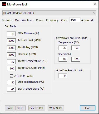

Meine Fan Werte (untouched) sehen so aus. Würdest Du da was verändern Gerry?
Jetzt brauchst Du zum Benchen nur die Seitenwand aufmachen und den Lüfter im Wattman richtig aufdrehen.
(soll ja net für 24/7 sein, sondern nur beim TS die WLP schonen)
Und Zerofan im Wattman deaktivieren.
