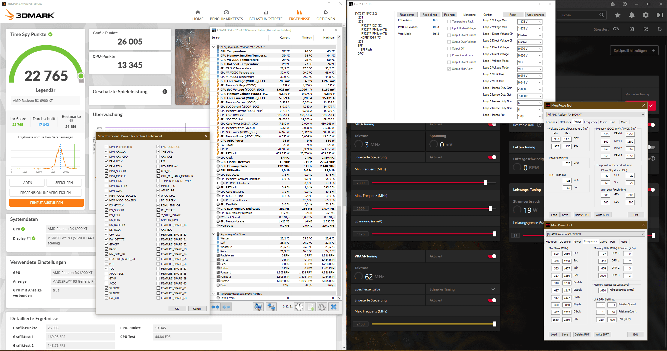

@mantiz oh sorry, ungenau ausgedrückt. Mein Wasser hatte Starttemperatur bis zu 3°C runter, die GPU ging bis auf 7°C (meist 8°C) runter.
@Holzmann Eingestellt hab ich max Freq 2.880 MHz, dann zeigt 3DMark als Core Takt die 2.830 MHz und durchschnittlich liefen dann 2.790 MHz. Ja, da fehlt mir noch was auf die 2.900.
Ist ja noch ohne LC-Bios unterwegs, daher wird da nicht mehr viel gehen.
Für 27k und darüber braucht man durchschnittlich schon 2,9 GHz Takt.
Man stelle sich vor, was hier vielleicht los wäre mit LC-Bios, siehe Wattman-Takt ...
Aber egal, für den real man hat's ja auch so gereicht. :d

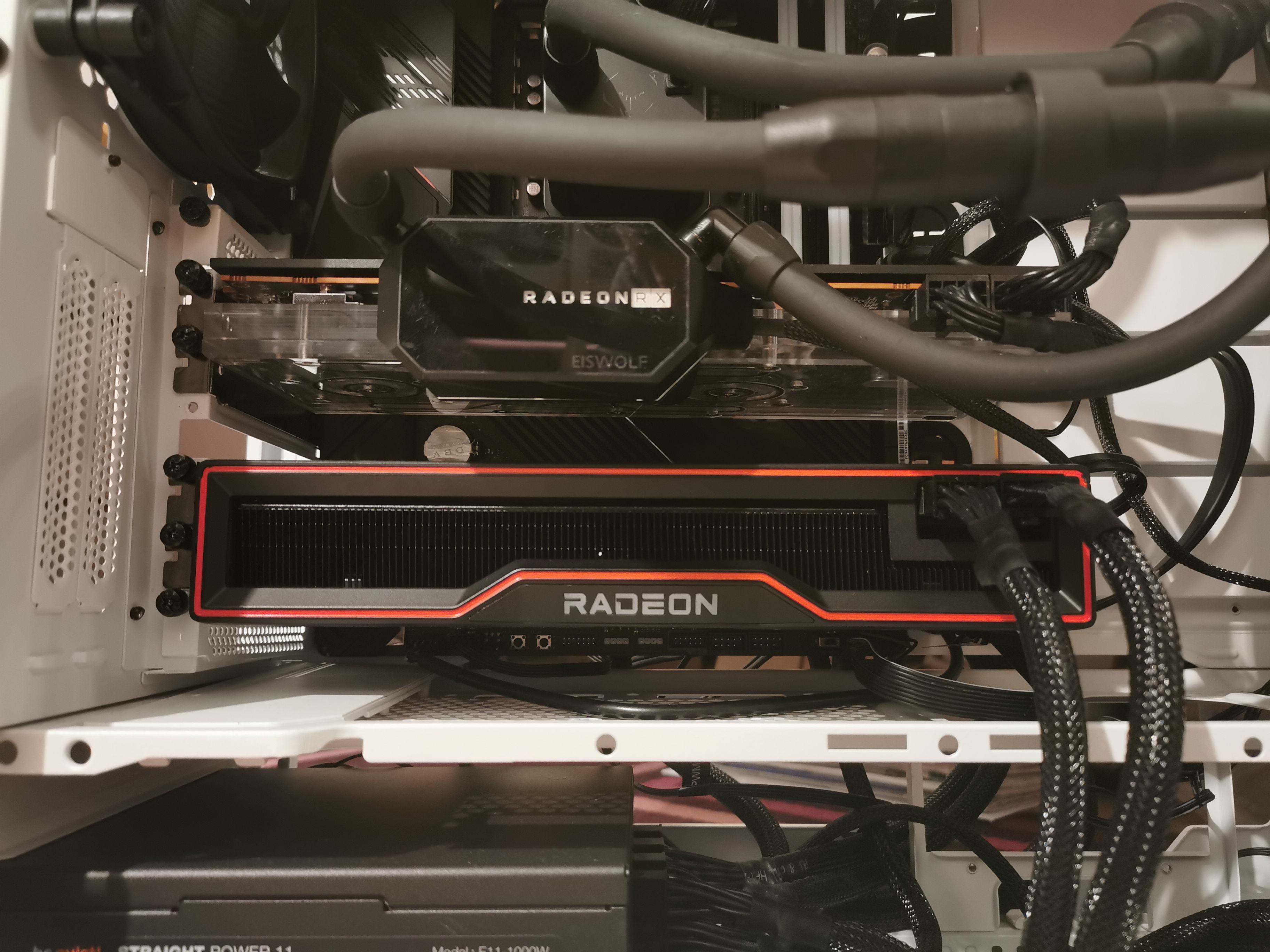

Gestern Abend als das Luxx offline war, gabs dann noch ein Foto fürs Familienalbum:
Ich hab also die 68XT zurück in den Luftkühler gepackt und wollte sehen, ob das wieder gut läuft, tuts. Das Grphitpad auf der GPU ist nach dem Lösen ja immer etwas lädiert. Dafür hab ich der GPU ne dünne Schicht WLP (neue Subzero) drauf und dann das Graphitpad drüber. Einzig woran ich nicht gedacht hab, war Igors "von innen nach außen schrauben" - mach ich wohl nochmal.
Aber auch so kam ich mit einem 400W Profil und nicht durchdachten Settings auf 21.9k GS, womit für mich feststeht, dass die Karte wie immer abliefert.
Also ganz grob packt die 68XT bei mit dem Lüftkühler 22k+ und mit Wasserkühler 24k+ GS.
Dann hätt ich mal Multi-GPU im Time Spy versucht, aber das wollte nicht so, wie ich will.
Zuerst Tief im Menü des Treibers einstellen, dann erscheint im TS auch nur noch eine Karte anwählbar. Aber wenn ichs dann laufen lass (69LC), dann bleibt die zweite Karte (68XT) abolut kalt, was heißt, die hat keinen einzigen Frame gerechnet.
Das ist mir jetzt nicht wichtig, ich wollts halt mal ausprobieren.
Eine 6800XT mit einer 6900XT und XTXH Chip wird auch nicht funktionieren, gehen nur gleiche Chips in dem Verbund. Also Karten mit XTX Chip z.B. deine 6800XT und 6900XT (XTX), oder eben 2x XTXH Chip
Was hast du denn alles gemacht an der Karte?
  • Kühler demontiert
  • Kühler zerlegt und gesäubert, innen und außen
  • 2 Gewinde am Kühler nachgeschnitten
  • RGB-Kabel wieder angelötet
  • Platine inkl. Bauteile gesäubert (LM)
  • Frame um den Chip, aufgebrachten Lack entfernt
  • alle Wärmeleitpad's und LM auf dem Chip neu
  • Kunststoffscheiben und Kühlerschrauben Rückseite neu
Wenn mir noch was einfällt, was ich vergessen habe, ergänze ich es in der Liste
Ein wahrlich ausgiebiger Boxenstopp :oops:
