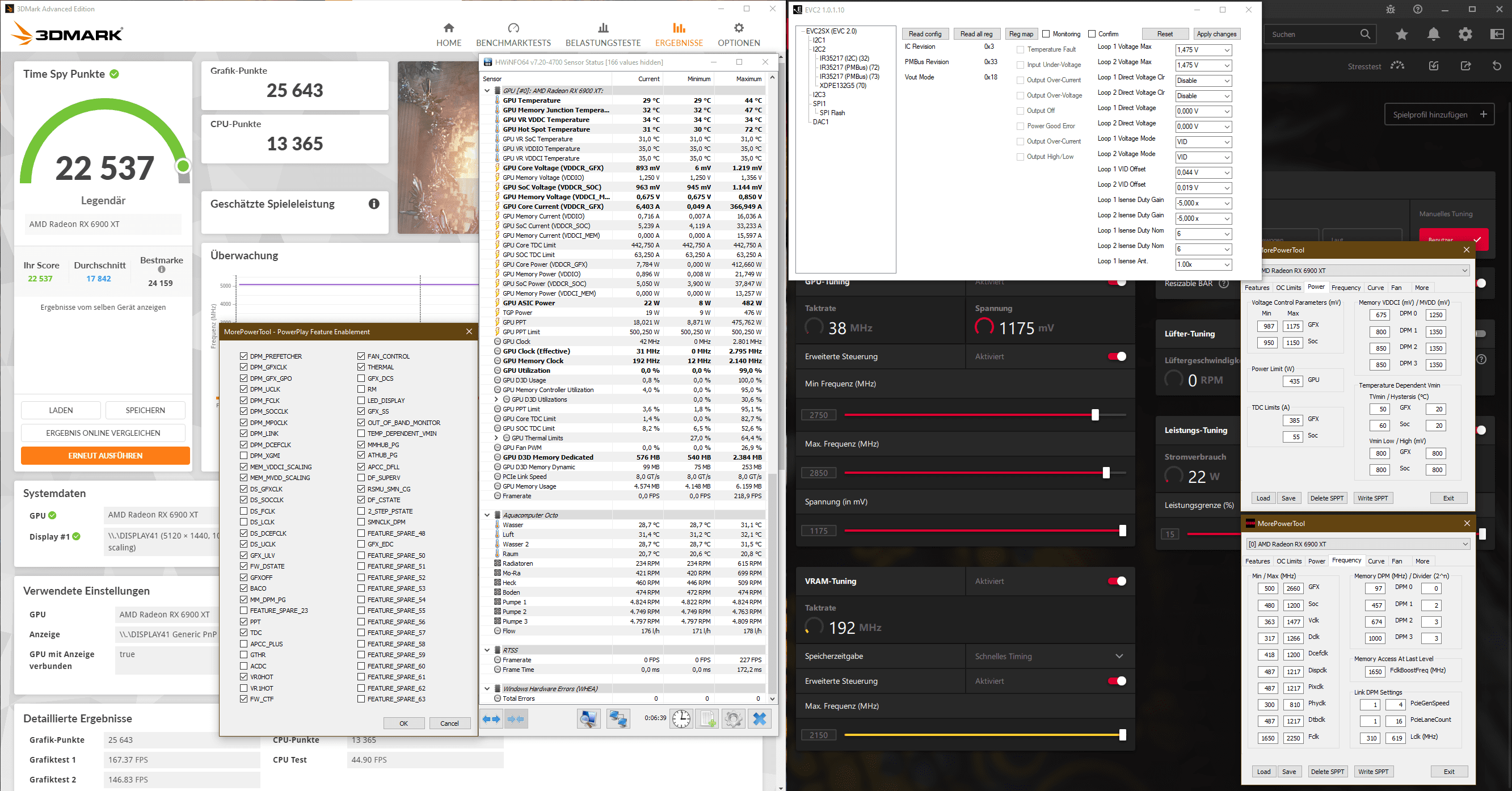

Ja, das passt. In dem Bereich war ich auch mit 2850MHz und warmen Temps.
Gute Karte! (y) Da lohnt ggf. auch LM noch.

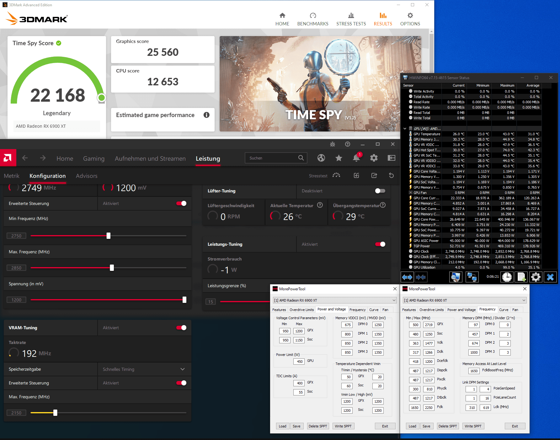

Ja hab grad getestet 2780 2880 lief 1-2 x durch, mit 1,25-1,26v aber mehr will sie nicht auch nicht bei mir spannung aber kann dann wieder an den temps liegen. Der hotspot wird da dann wieder 83-85 grad.
Ich schau jetzt mal, dass ich settings für 24/7 finde und dann mach ich weiter, wenn ich flüssigmetall draufgemacht hab.
Höchster Score war 25900 punkte.

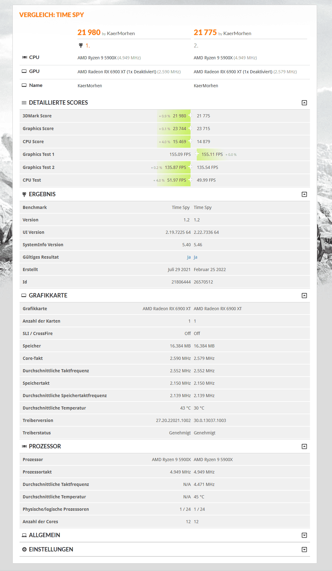

Identische Treiber und MPT Settings, lediglich unterschiedliche UL und Treiberversion, einmal Hochsomme mit bestem Ergebnios und einmal bei 21 Grad weniger Aussentemperatur und ca. 15 Grad im lauf.
Kann es sein dass einige Karten wärmeliebend sind?^^

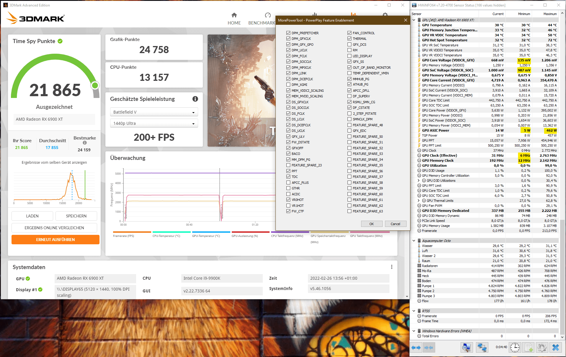

1. All On - 24.758

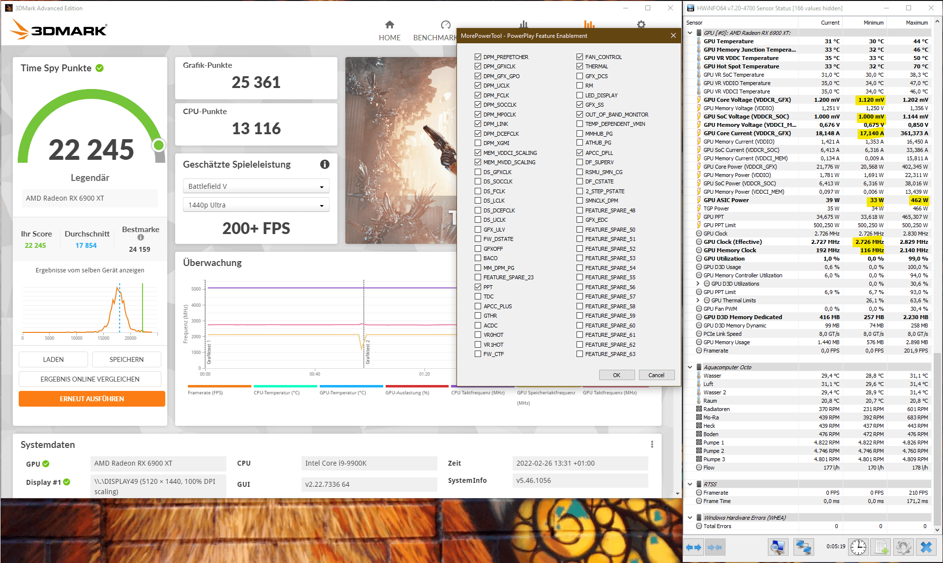

2. All Off - 25.361

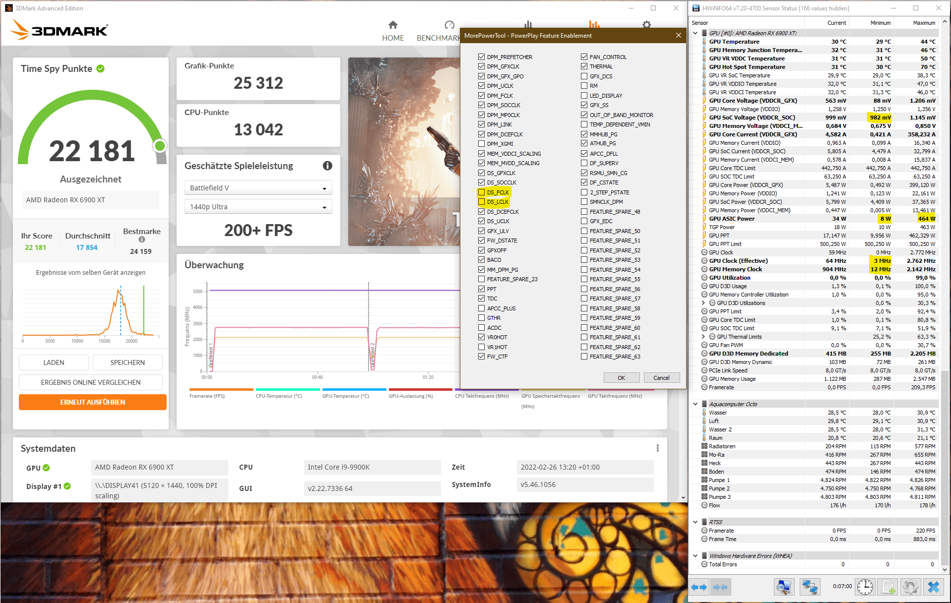

3. All On außer DS_FCLK und DS_LCLK (meine derzeit bevorzugte Einstellung) - 25.312

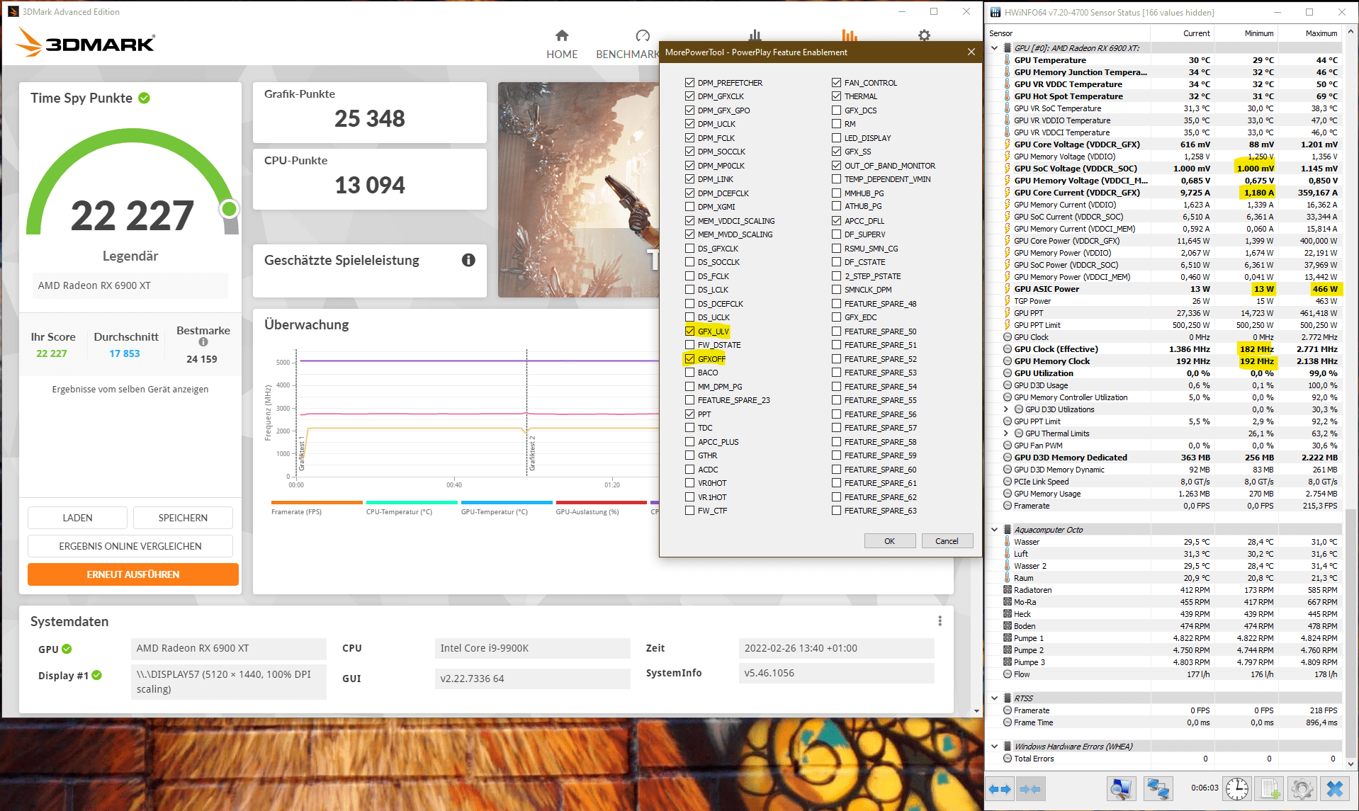

4. All Off außer GFX_ULV und GFXOFF (von ApolloX vorgeschlagen) - 25.348
Wie erwartet bringt All Off die meisten Punkte. Der Idle-Verbrauch ist aber am höchsten und die GPU taktet nicht mehr herunter. Folgerichtig fallen auch Stromstärken und Spannungen nicht mehr auf ihr mögliches Minimum.
All Off mit GFX_ULV und GFXOFF On sowie ALL On mit DS_FCLK und DS_LCLK Off folgen mit geringem Punkteabstand. Scheint, als hätte "meine" Variante geringe Vorteile beim Idle-Verbrauch, "Apollos" Einstellung dafür einen geringen Punktevorteil.
Hab einige auffällige Werte gelb markiert, bestimmt aber was übersehen, Dafür poste ich das hier, damit andere Augen mehr erkennen.
In den Regionen um 25K kostet All On, die Feature Control Standardeinstellung, ca. 600 Punkte im Vergleich zu den anderen Varianten. Beim Benchen ist das schon ein Wort. Übersetzt man es allerdings in FPS, steht da für GT1/GT2
