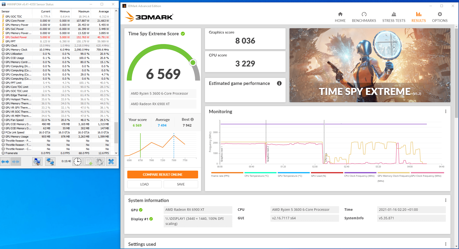

Servus melde mich auch noch mal :d
Mehr ist bei mir aktuell nicht drinne. Bin knapp an den 2700 Mhz. Teoretisch ist mehr drinne würde der Chip wohl auch schaffen, aber bekomme die Wärme einfach nicht weg.
Die Normal Temperatur liegt um die 67 Gard nur sobald bei dem Takt im Hotspot auf 90Gard zugeht steigt der Treiber aus.
Demnächst mal ins Wasser legen, sobald es da was gibt und dann danke ich geht da mehr.
Voltage war bei 1070-90mv viel weiter drunter bin ich bei den raten nicht gekommen und drüber wurde es zu warm. Scheint bei mir der Sweetspot gewesen zu sein.

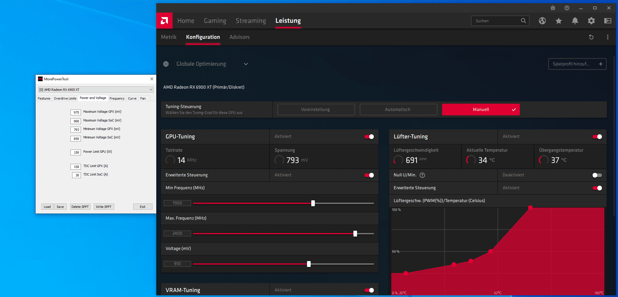

Aktuell bin ich aber bei 920mV, kp warum die 910mV die seit 2 Tagen ohne Probs laufen heute abstürzen... Vllt hab ich iwas verstellt, muss mir das mal näher anschauen.
Aber gut die 10mV kann man auch verschmerzen, werde trotzdem abchecken^^

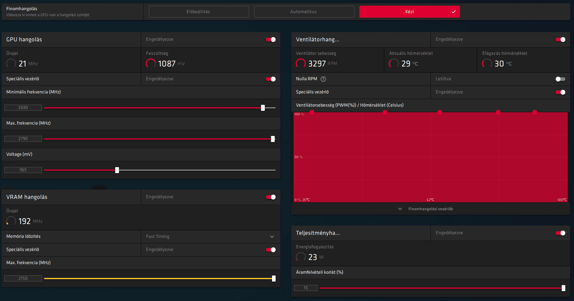

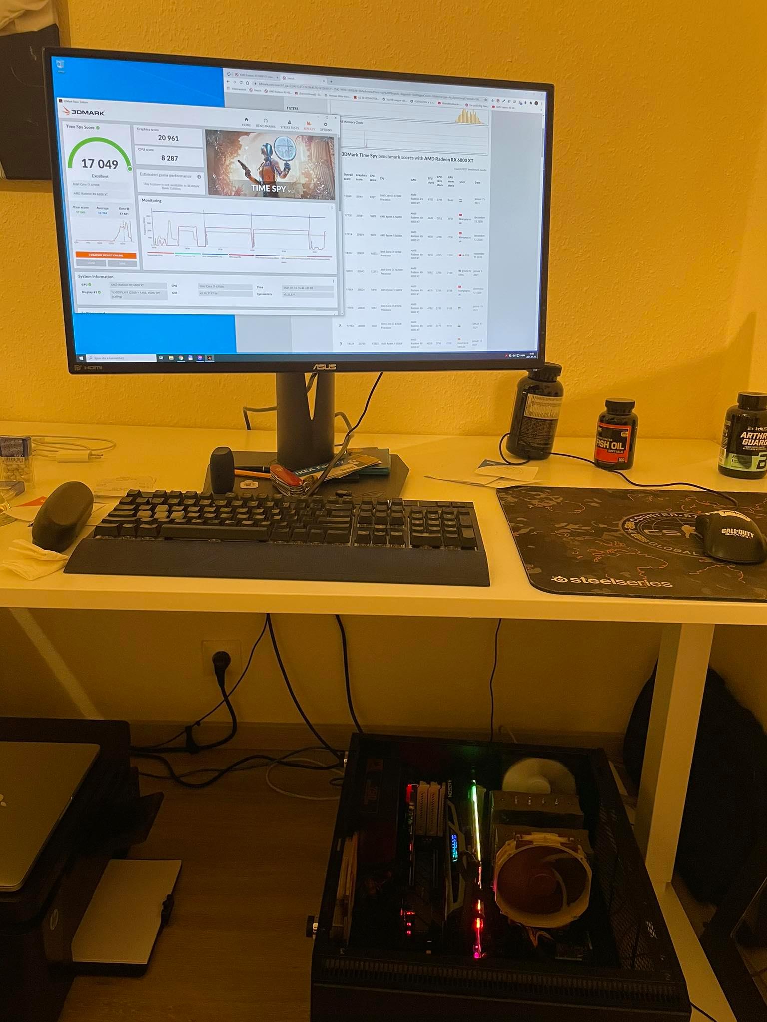

Hallo Leute!
Viele Grüße aus Ungarn mit einem Sapphire Nitro+ RX 6800 XT 8-)
World First Graphics Score für 6800 XT :banana:
Anbei meine Einstellungen, falls jemand noch sowas probieren möchte :)
Wenn ich Takt zwischen 2680-2780 halte, Karte boostet auf 2780MHz und Crash.
Bei 2690-2790 boostes die Karte nicht so hoch, sonder bleibt in der Mitte der Skala.
Bei 2700-2800 boostet sie wieder hoch auf 2804MHz und Crash.
Bei 2670-2770 boostet sie bis 2775MHz, da gibt es kein Crash noch, also falls noch Feintuning möglich wäre, die Karte wäre wahrscheinlich bis 2770MHz stabil. Mit mehr Strom und Voltage vielleicht noch bisschen mehr.
3DMark geht nur zirka jeder 5. durch. (egal ob 915-965mV Einstellung)
4K optimized superposition geht immer durch.
Cyberpunk war nach 3,5 Stunden spielen immer noch stabil :-)
Alles in zirka 24,5-25 Grad Celsius Innenraumtemperatur.

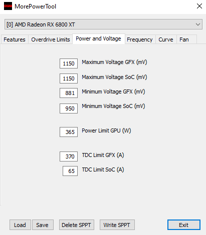

@Duvar Was sind deine MPT-Settings vor allem im Hinblick auf TDP und TDC? Du sagst 910 mV sind nicht mehr stabil? Eigentlich mit richtiger MPT-Einstellung sollten da bei den niedrigen Frequenzen selbst auch 900 mV stabil sein. Probier mal deine für deine TDP (150 W?) eine TDC von 159 A einzustellen (150 W / 0,945 V = 159 A). Oder alternativ statt den 0,945 V Zielspannung etwas niedriger zu gehen mit der Zielspannung, um niedriger mit dem UV zu kommen.
Ganz "falsch" wäre eine Stromstärke, die vom Wert niedriger liegt als die angepeilten Watt. Wird aber von AMD so ausgeliefert, da AMD davon ausgeht, dass die Spannung 1,1 V beträgt ca, (was sie ja auch standardmäßig viel zu hoch einstellen). Also meiner Erfahrung nach sollte man immer die Stromstärke an die angepeilt Spannung anpassen, da diese wie gesagt von AMD viel zu hoch angesetzt wurde. Das bringt nicht nur etwas mehr Performance, sondern auch eine stabilere Clock-Verteilung, da man eine niedrigere Voltage fahren kann. Ich kann mit 2400 - 2500 MHz jedenfalls nun 915 mV nutzen, wo vorher nur minimal 987 mV drin waren. Und mit 915 mV habe ich bei dieser Frequenz und 210 W statt 217 W TDP die selben Ergebnisse wie vorher.
Ja, @Duvar 62 % mehr Leistung sollte richtig sein... Die Effizienz-Krone geht an dich.
@BeZol Probier mal wie ich bereits erwähnt habe die Spannung in die TDC-Zahl einzurechnen...
Sagen wir mal, du kannst und willst 370 A nutzen... Dann sollten die Watts bei 350 W liegen für die Ziel-Ampere von 945 mV, was es dir dann ermöglichen würde, 915 mV zu nutzen. Nur evtl. sind deine Frequenzen dafür schon viel zu hoch. Dann sollten aber 930 mV oder 945 mV trotzdem gehen.
Oder du bleibst bei 365 W und gehst auf 386 A. Aber das wäre mir viel zu viel und ich weiß nicht, ob die Spannungswandler das noch mitmachen. Daher auf eigenes Risiko handeln hier. Zudem: mehr Stromstärke schadet den Leiterbahnen auf Dauer bei zu hoher Spannung (und dann ist selbst 1 V zu viel - bei den 945 mV wären 945 mV dann das neue Default und alles darüber schon Overvolting! - wobei die TDP-Einstellung dann wieder immer im Limit wäre, was wir ja genau dadurch ursprünglich verhindern wollten).

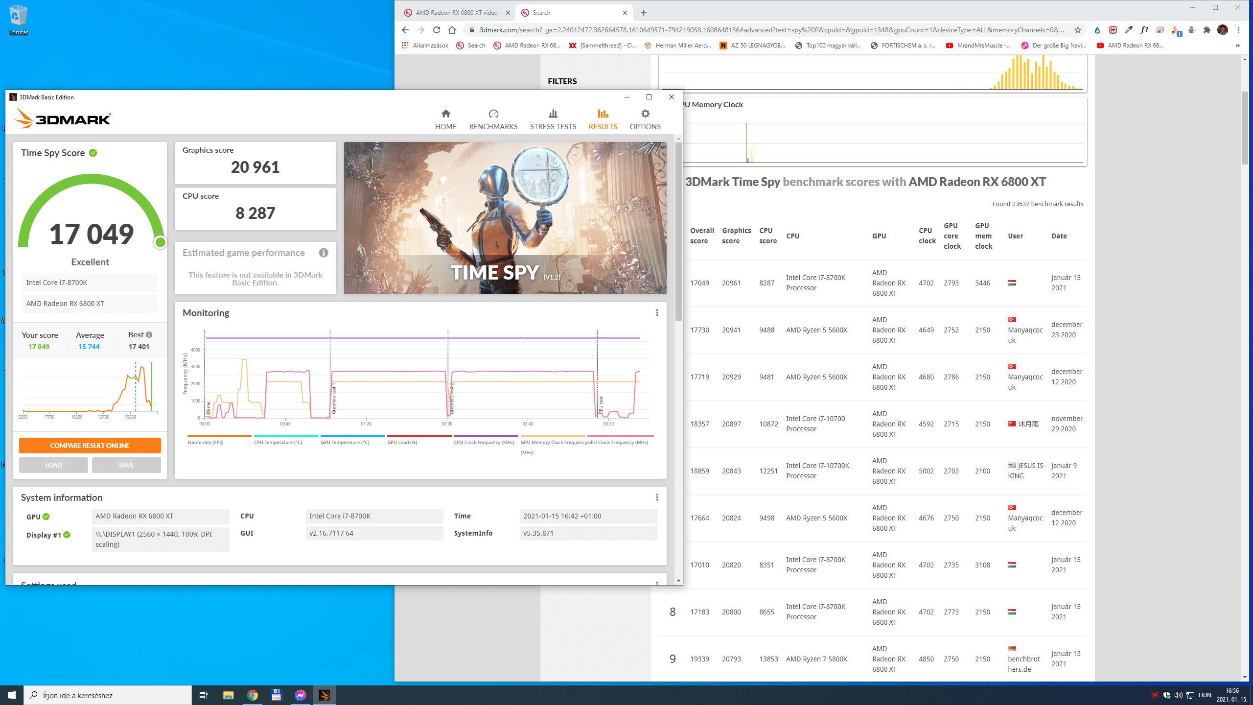

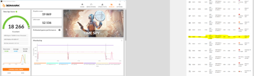

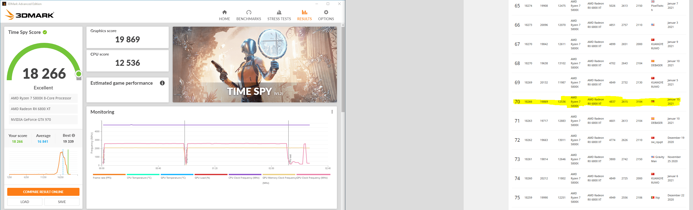

Ersteinmal FETTEN Glückwunsch für den ersten Platz! 🎉🎖️
Ich werd mit den Tipps von dir dann wohl auch noch ein bisschen herrumprobieren, vielleicht kann ich auf die 20.638 Punkten noch ne Schippe drauf legen 8-)
Was mir aber direkt ein paar "Plätze" nach oben garantieren würde, wäre wenn der feine Herr Rekordhalte seine Plätze 17,13,10,9,4 & 3 löscht und somit freigibt :ROFLMAO::ROFLMAO::ROFLMAO: Platz 19 ist nämlich egtl. Platz 10 🤫 Sowas machen sonst immer nur die Asiaten und bomben die Top 10 mit Ergebnissen von 1 bis 2 Personen zu :banana:
(Falls du die Durchläufe noch zum Auswerten ect brauchst kein Problem, aber ich wunder mich halt immer, warum man so viele Durchläufe behalten muss und dann die Top 100 egtl. real eine Top 40 (Personen/Karten) ist 😉
(Edit: Ich bin dumm - musste erst von @m4looney auf den Leaderboard-Search-Mode aufmerksam gemacht werden, den ich heute zum ersten Mal gesehen hab 🤦‍♂️)

@Diese_gut xD. Dafür gibt es doch die Leaderboard-Einstellung auf der Seite oben? Naja, bringt halt nichts die zu löschen. Man landet ja auch nicht direkt beim perfekten OC, auch nicht die Chinesen. Und die Scores sind ja auch gut zu sehen, die da nicht die besten sind (zwecks Frequenzen, etc.). Wen interessiert schon welchen Score-Platz man belegt? Interessant ist doch welchen Platz man im Leaderboard hat. Naja die Seite ist doof konfiguriert... Es ist ein 3DMark, also sollte Leaderboard mit einer! GPU und der GPU-Score da default sein...
@Lord_Melchior Doch klar geht da weniger als 1 Volt, nur nicht ohne MPT. Und nicht ohne Berücksichtigung des TDC-Wertes und des UVs. Bei meiner RX 6800 ist bei 2500 MHz auch bei ungefähr 1 V ohne TDC-Hack Schluss.
MPT: Bios laden - wird nichts geflasht - Änderungen machen, Write SPPT, Neustart. Das Tool schreibt Registry-Einträge bei Windows, die dann der Treiber einliest und mit rumrechnet.
Oh, Leaderboard-Einstellungen? 👀 Ich Kacklappen :ROFLMAO::ROFLMAO::ROFLMAO: Das sehe ich grad zum ersten Mal, Schande über mein Haupt!
"Leaderboard mode displays only the best score from each user in a ranked list."
Vielen Dank @m4looney , es bleibt dabei, Augen auf beim Eierkauf 🥚 👀 🤦‍♂️

Nun liefen wieder die 910mV, werde nicht schlau draus vllt Treiberkonflikt, hab mit DDU deinstalliert und neu drauf gemacht.
So sieht es aktuell aus, immer her mit den Tips für noch weniger Verbrauch^^

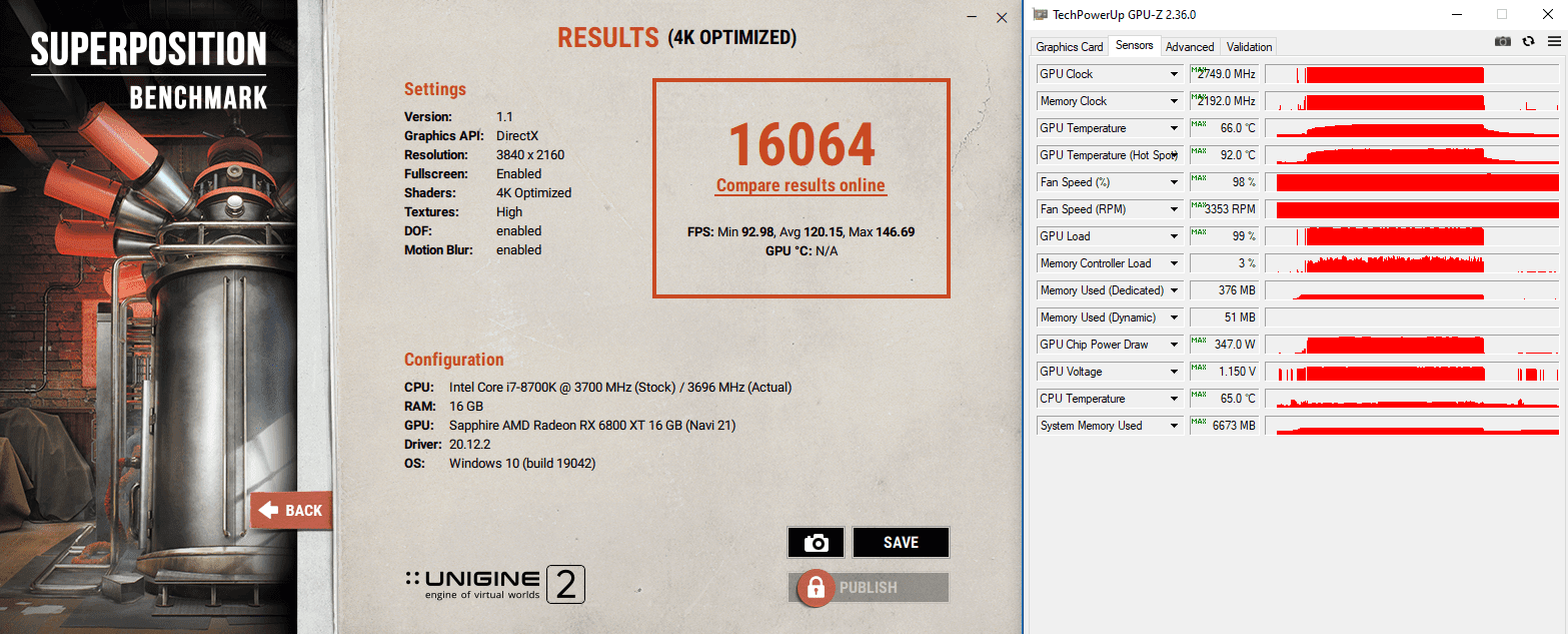

@Powerplay ich zocke in 4k Cyberpunk z.b. ultra settings ohne Bewegungsunschärfe immer um die 50fps.
Grafikkarte verbraucht dabei 360w bei 2780 - 2808mhz.
Auch bei raytracing ist die Karte an einer 3080 dran laut Port Royal.
