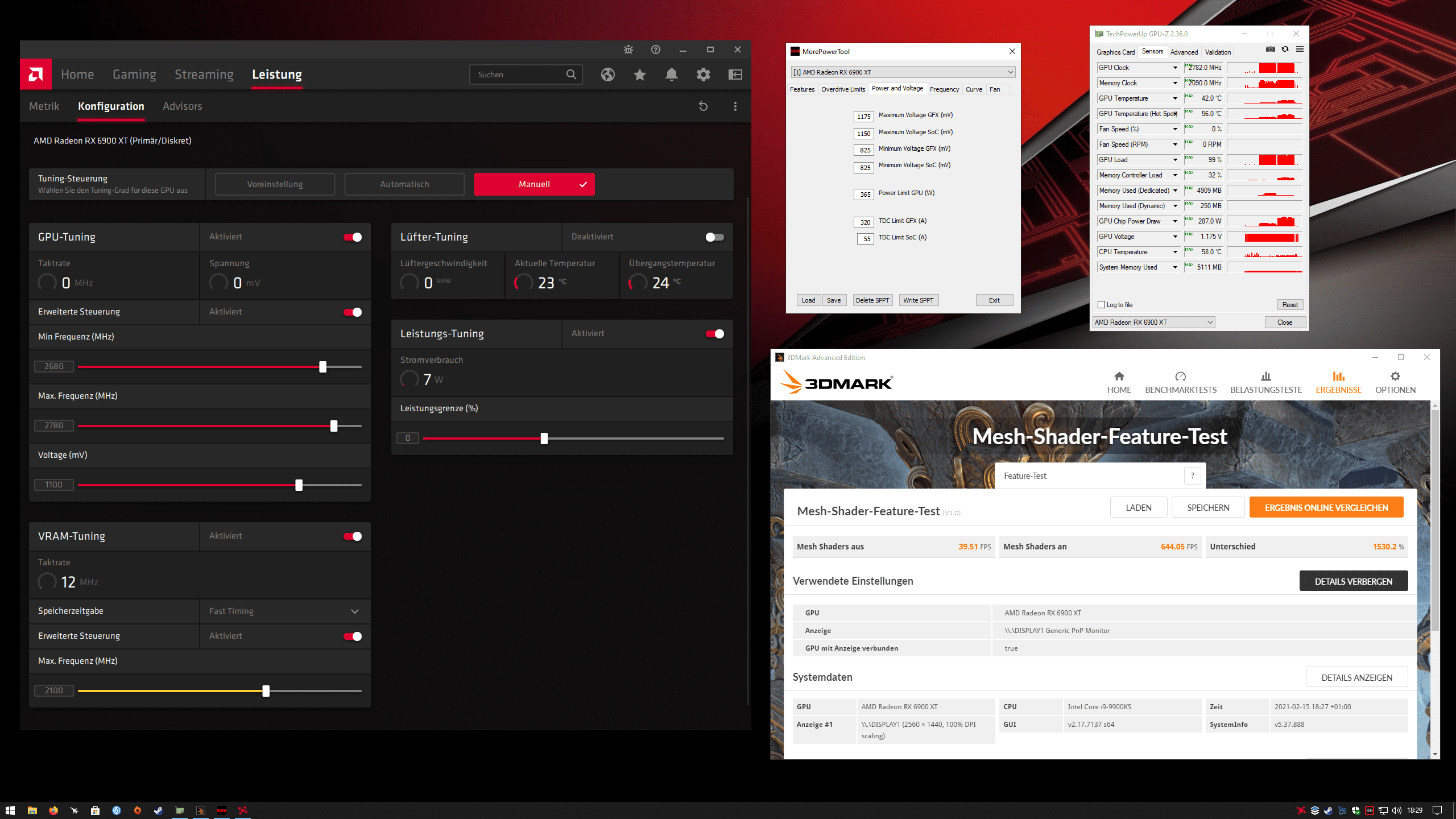

Kann das jmd. bitte bestätigen, dass der 3dmark mesh feature Test mit dem 20.12.2 nicht läuft?
Ich bench den heute Abend mal. Aber es hat hier doch schon jemand mit dem neuen Treiber gebencht.
Schätze wenn das bei dir nicht läuft, ist dein OC einfach nicht stable.
Hab es auch komplett stock versucht, mesh on läuft überhaupt nicht und mesh off läuft nur der erste Test und vor dem zweiten startet der PC neu :fresse:

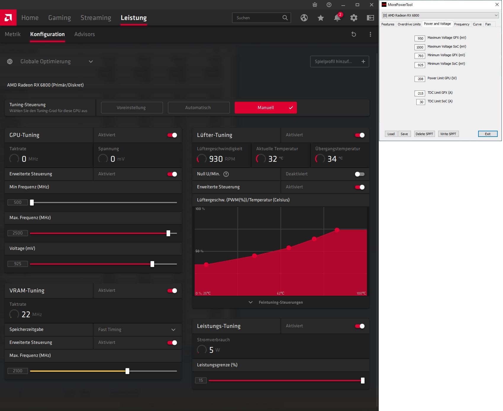

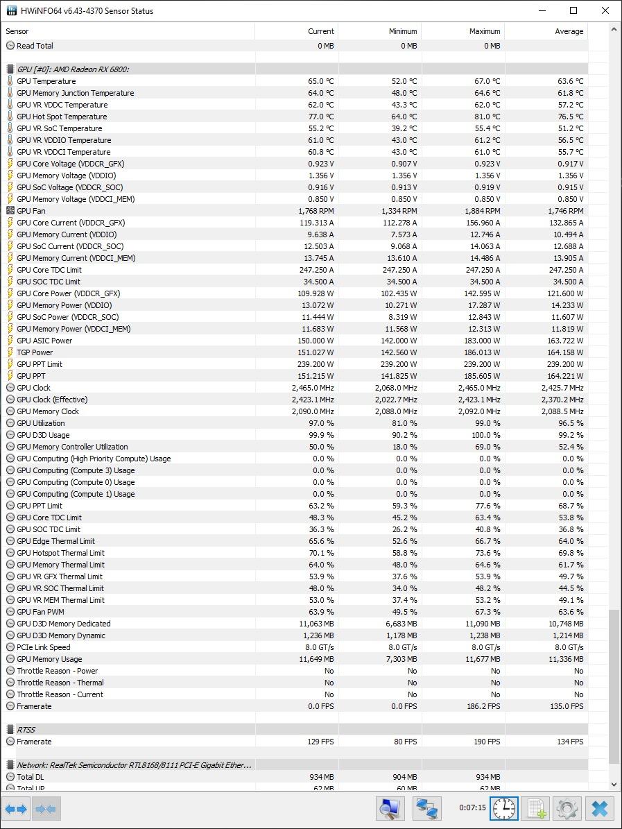

Ich habe es mal in Warzone getestet. Leider alles ungefähr im selben Toleranzbereich. Frequenz wie erwartet etwas besser bei 2400 - 2500 MHz. Framerate beim 2400 - 2500 Test leider unprotokolliert.
Methodik: BR-Training mit unbegrenzten FPS und RT + möglichst Ultra, Custom-Einstellungen. Beim Flugzeug: HWInfo-Reset und kurz vorm Ende: Screenshot. Wichtig: um Avg. akkurat bestimmen zu können, darf beim Testen kein Szenenwechsel / 2D-"Last" stattfinden. Daher ist als Fenstermodus "Vollbild erweitertes Fenster" ausgewählt um bei voller 3D-Belastung Alt-Taben zu können.
Ich werde nochmal mit Frame-Limit 85 (FRTC) und MPT-Fans (Lüftersteuerung aus) testen.

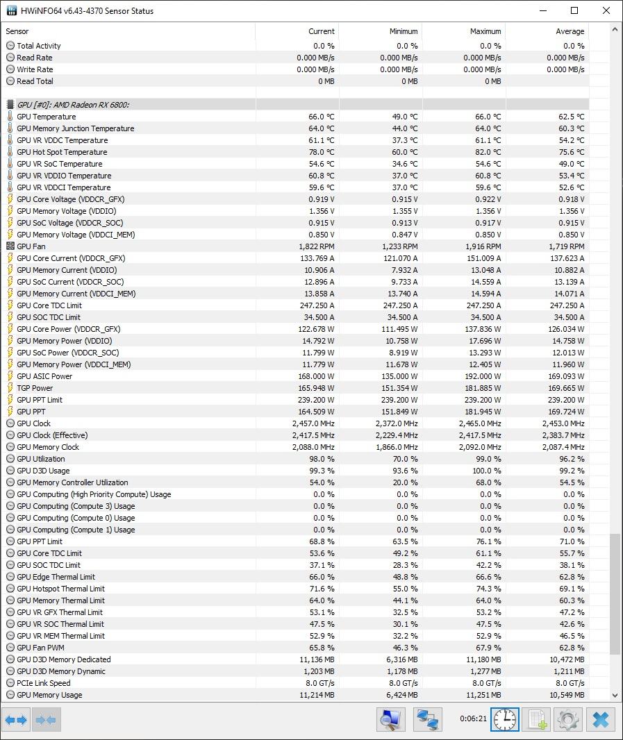

So, nächster Part des Warzone 500 - 2500 MHz vs 2400 - 2500 MHz Vergleichs. Mit 85 FPS Frame-Rate-Limit und Standard-Lüfter bleibt die Karte kühler und verbraucht etwa 15 W weniger.
Lohnt sich so ein bisschen, würde ich sagen. Ich mache gleich einen letzten Vergleich ohne Frame-Rate-Limit, aber Default-Lüfter...
Apropos Lüfter: ich denke mal, dass ich die manuelle Lüftersteuerung ausschalten kann, aber im MPT-Fan-Bereich das Acoustic-Limit auf 2000 RPM setzen werde und Fan-Target auf 85 °C hochsetze. Fan-Throtteling werde ich auf 2400 setzen dann. Nichts ist auf Dauer schlimmer als eine Karte, die ständig heiß läuft. Warzone verbraucht halt recht wenig, wie die meisten Games mittlerweile < 200 W und unter Default bei mir. Aber: ein TSX genehmigt sich schonmal 240 W und ein Mafia D.E. läuft auch mal gerne mit 210 W. Nichts weltbewegendes, aber ich würde sowas gerne abfangen und dabei unter 95 °C HS bleiben. MPT-Lüftersteuerung hat aber auch Nachteile: die Fans laufen langsam an und tun nur das Nötigste um die Temperatur zu halten. Daher bin ich da noch am Schwanken zw. manueller Steuerung und MPT-Automatik.
Edit: 500 - 2500 MHz vs 2400 - 2500 MHz ohne FRTC mit Stock-Fans angehängt.
Fazit: lohnt sich nicht ohne Frame-Rate-Limiter 500 MHz da einzutragen. Hinsichtlich Performanz und Lüfter kein Unterschied. Doch mit FRTC sind da 15 W drin. Auch nicht schlecht. Nur dann bitte nicht vergessen für Benches die Min-Frequenz hochzusetzen, da dann 25 MHz sehr wohl einen Unterschied machen.

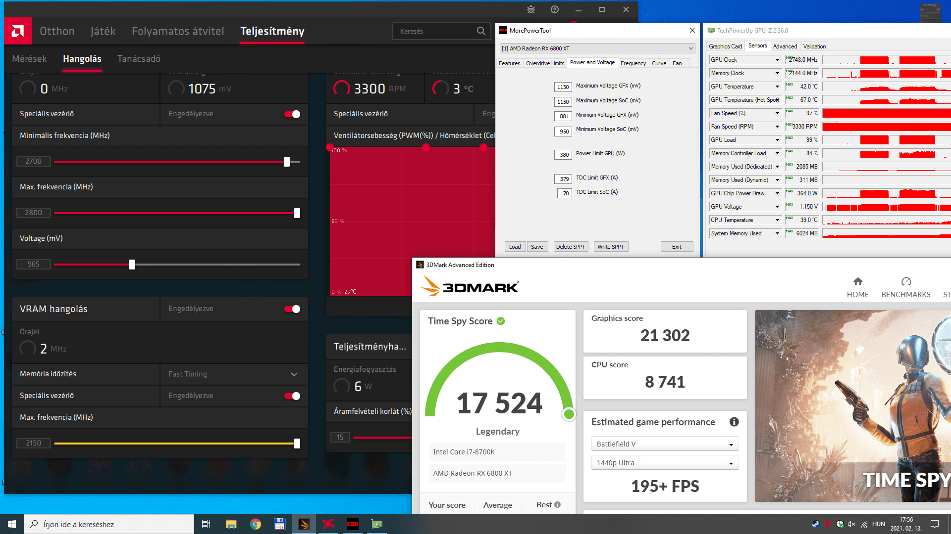

Das Ergebnis ist aber weak, hast du wirklich den Treiber 21.2.2 drauf? :unsure:
Schon besser, kannst du auch meine Taktraten fahren?
