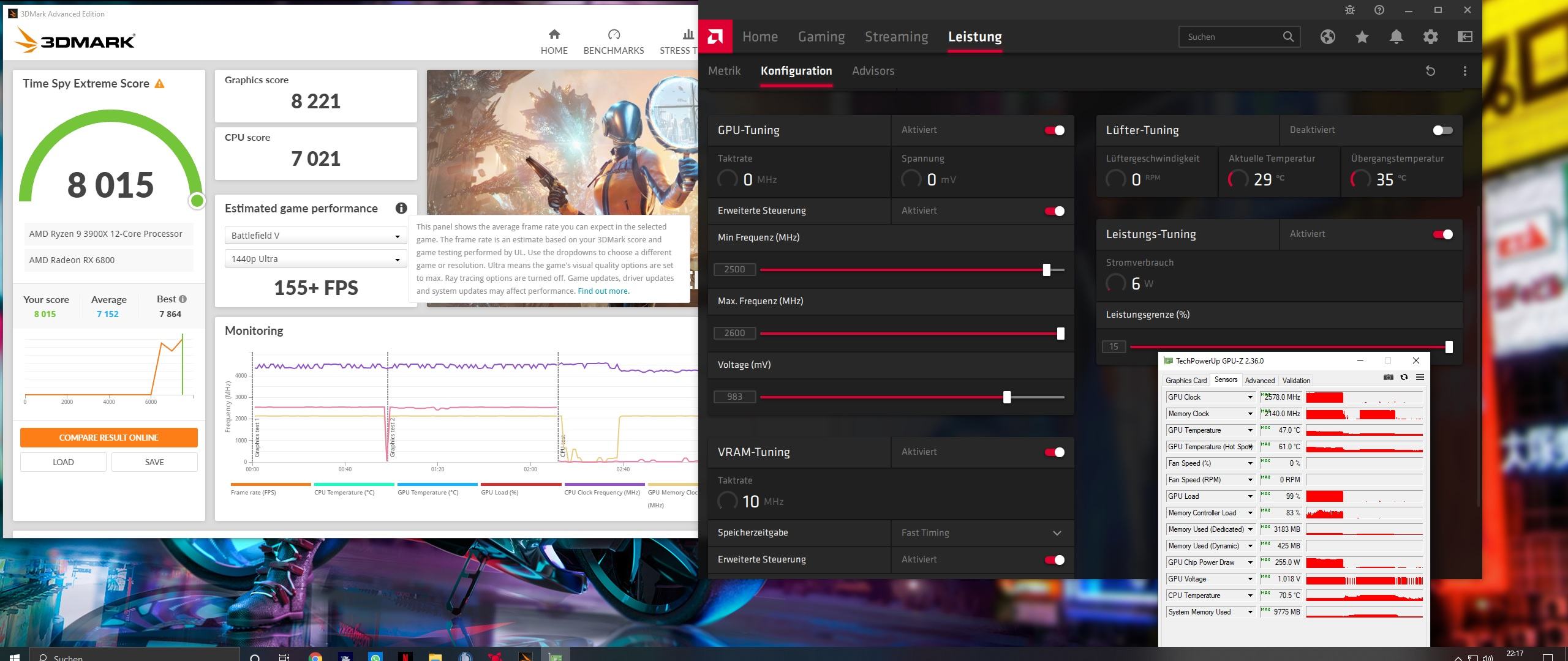

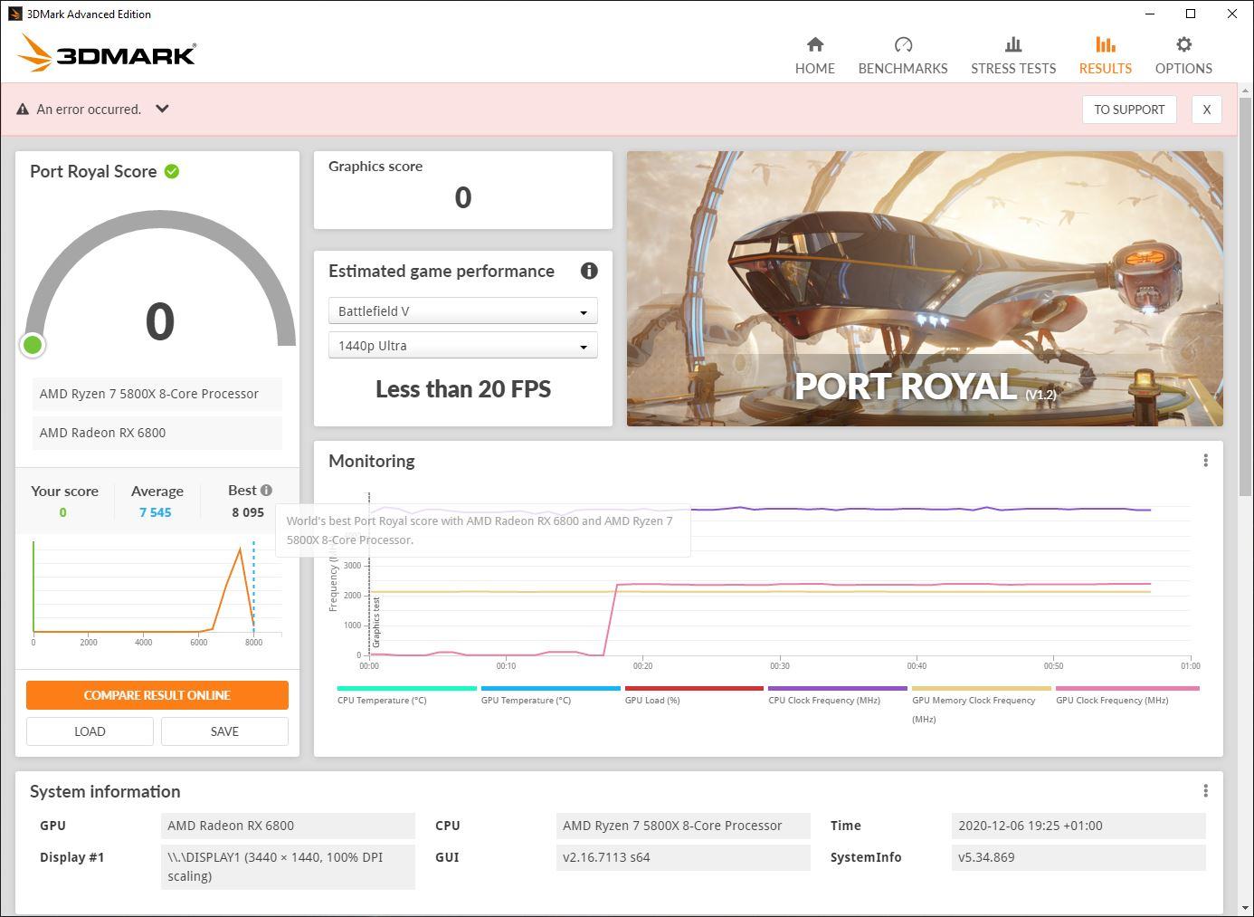

Läuft denn die Port Royal Demo bei dir? Die bekomme ich zum verrecken nicht ans laufen, entweder Absturz nach ein paar Sekunden oder im besten Fall Treiberhänger nach maximal einer Minute. Schon alles probiert und mit den Entwicklern gechattet.
Komplett ohne jede Optimierung. Die kommt erst, wenn die Wakü drauf ist.

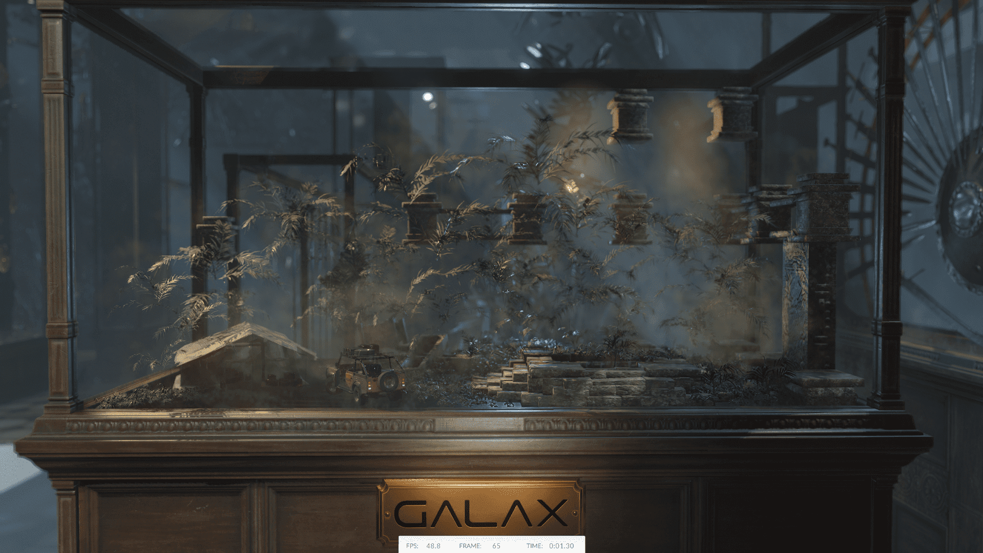

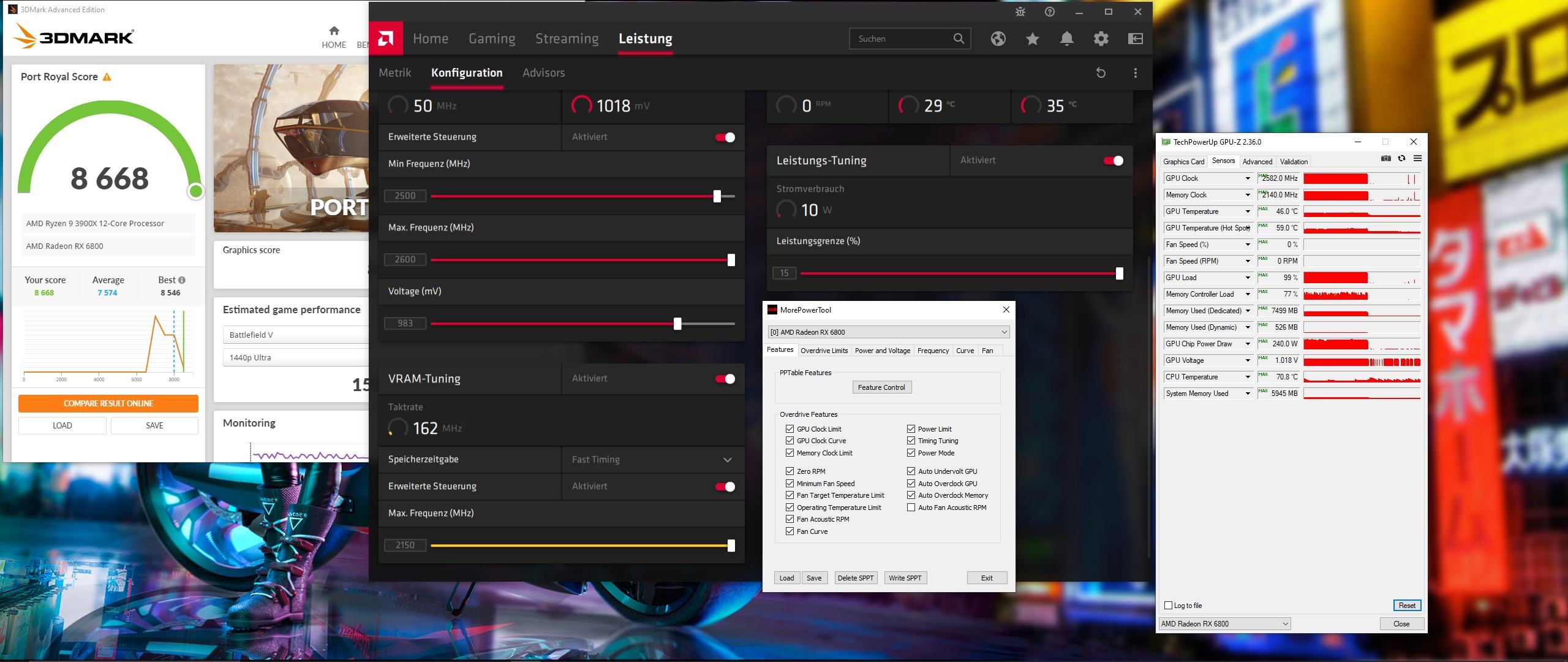

Ja, läuft. jedes mal vor dem benchen, damit die Graka warm wird. Warum sollte sie nicht?

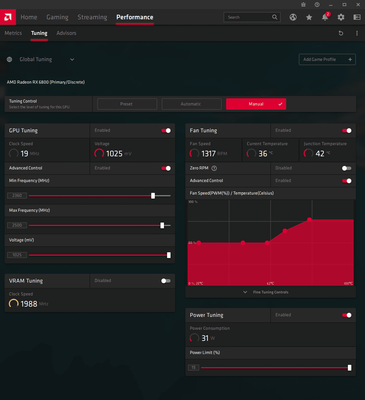

2480MHz Target laufen mit 1025mV nicht stabil durch Portroyal. Der ist ganz gut um die Karte zu stressen, Timespy, Superpos4k und Firestrike laufen auch mit 2550 Target da noch lange....
Wobei ich nicht an der Lüfterkurve gedreht habe - ich will es so unhörbar lassen.
Was ist deine Min-Frequenz? Probier mal 2360 - 2520...

Treiber-Version? 20.11.2 macht Probleme (!)
Beide gleich.
20.11.2 macht wirklich Probleme, 20.11.3 läuft ganz gut, wird aber von 3DQuark nicht anerkannt.

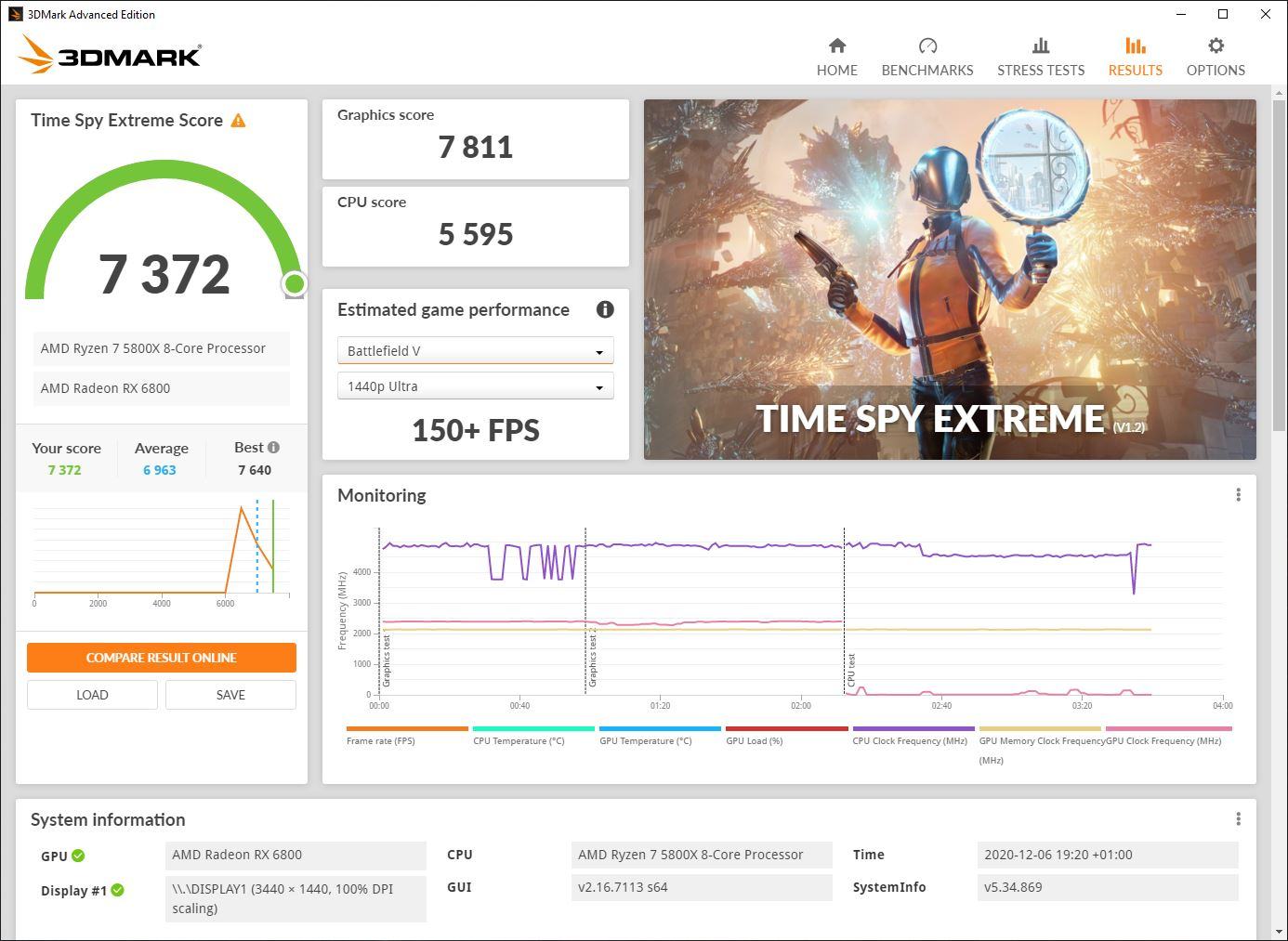

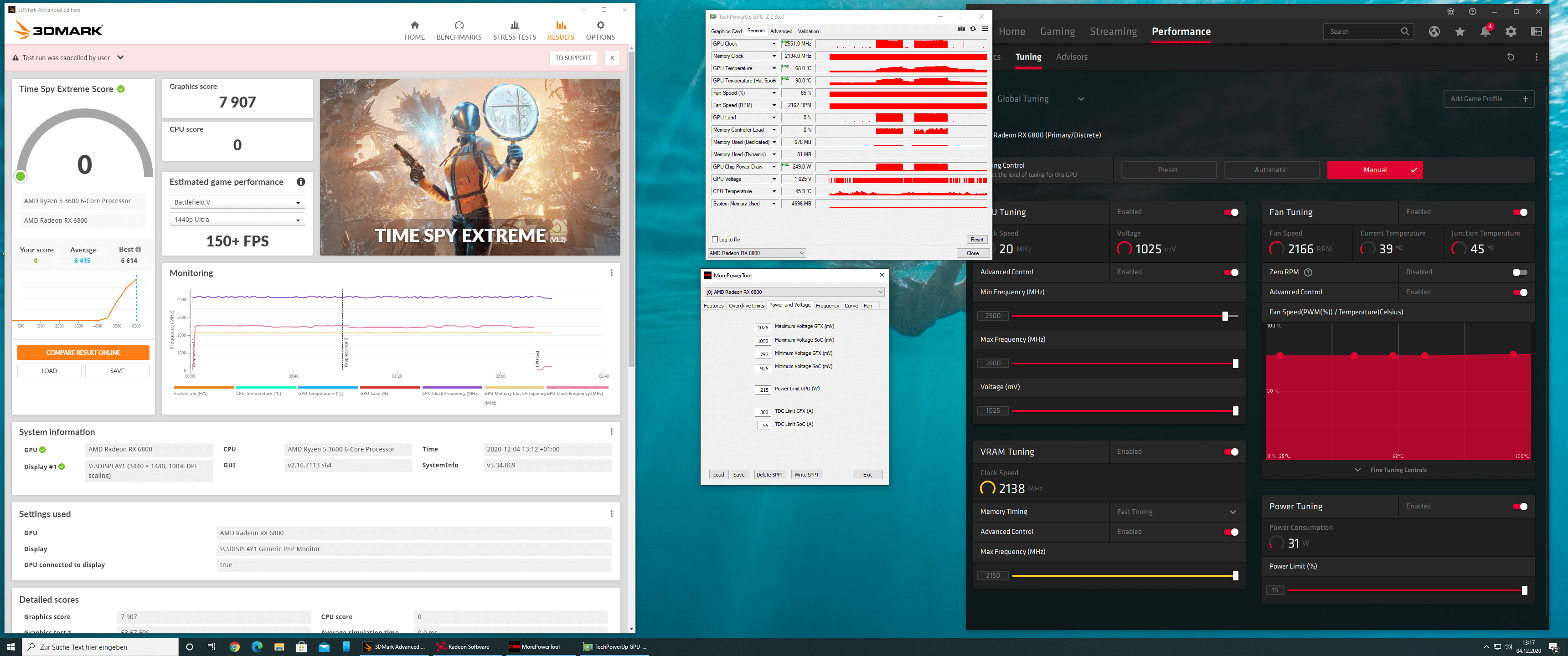

Nope, Dein Problem hab ich nicht. Timespy Extreme läuft fehlerlos, mein Aquarium ist in Ordnung.

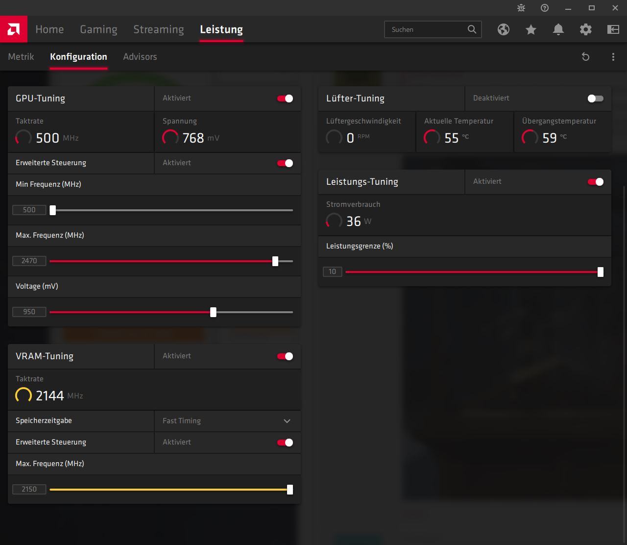

Aber mit 950mV bin ich an die untere Grenze gestoßen. Flackern in Timespy und Abbruch in Portroyale. 960mV ist da noch stabil. Hotspot max. 87°C, Lüfter max. auf 1400rpm
Jetzt muss ich mir andere Tests suchen.
@gbm31 What? Sollte bei PowerTarget das Maximum nicht bei 15 % sein?
Dann: was willst du erreichen mit dem OC / UV? Für OCUV nicht schlecht. Für OC schlecht, da UV zu stark... Für UV schlecht, da OC zu stark.
Zudem: Ich würde nicht von 500 - ? regeln lassen, sondern eine Range zwischen Min und Max nutzen. Gibt dir mehr Frequenz / Score / stabilere Frequenzkurven... Fang bei 100 MHz Differenz an und gehe in 20 Mhz in der Min-Frequenz runter, bis es stabil wird... Ist es stabil, lass die Min-Frequenz, wo sie ist und erhöhe die Max-Frequenz bis zur Zufriedenheit ^^.
Mit stabil meine ich überall stabil. In allen Games, in PortRoyale und in TimeSpy. Mit TimeSpy anfangen dann, da das Flackern bestimmt direkt sichtbar wird. Flackern -> ESC -> Min-Frequenz drosseln.
Ausserdem, mit Standard-Spannung beginnen bis Zufriedenheit. Dann runter mit der Spannung...

ich kann leider kein 1440p simulieren, da ich 21:9 habe :/

Aktuelle Settings:
Ich weiß, ich kann auf 987 mV runter. Dann steigen sogar die Scores. Ich weiß, ich kann volles VRAM-Tuning machen. Werde mir nur überlegen müssen, ob ich die FastTimings reinnehme und auf 2100 - 2120 MHz stelle, oder ob ich 2150 MHz ohne FastTimings mache... Muss ich noch gegenbenchen. So, oder so, suche ich momentan etwas, wo ich mir über mehrere Jahre keine Sorgen zu machen brauche und dabei eine hohe Leistung fahren kann. MPT dann evtl. auf ~ 212 oder 215 W. 220 W war stabil, 225 W nicht mehr. Unschlüssig gerade...
Zum Fan: hört sich hoch an, ist es aber nicht. Hält den Hotspot unter 90 - 95 °C, sodass da nichts gedrosselt werden muss... Unter Kopfhörern ohne Sound kaum rauszuhören... Mit höheren OCs muss ich aber 77 % durchgehend geben -> scheidet daher teilweise aus...
@xXx-Eagleone-xXx Kann man doch mit virtual-Super-Resolution + GPU-Scaling lösen?

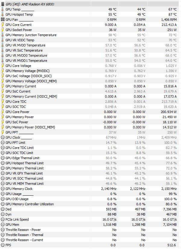

Die GPU nimmt sich weiter 250W, 1025mV, und läuft konstant mit ~2400MHz (unter Vollast).
Wozu soll ich denn jetzt die min. Taktgrenze anheben, die GPU fällt doch sowieso nicht in die niedrigen P-States?
PPT war bei mir mit 20.11.2 0 bis +10% und mit 20.11.3 -10% bis +10%.

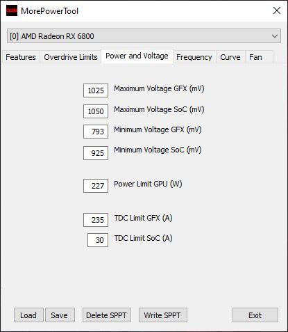

Sapphire scheint mit der Nitro+ ein komplett eigenes Süppchen zu kochen.
Bei mir sind default 227W PPT laut BIOS eingetragen, und mit den +10% komme auch die 250W zustande.
Die Referenz hat 200W und kommt mit den +15% auf 233W?

Wie bereits gesagt, meine score werden schlechter unter 2500Mhz, hier für dich
2360mhz
und meine 2500mhz
Karte boostet höher und gibt mehr punkte raus

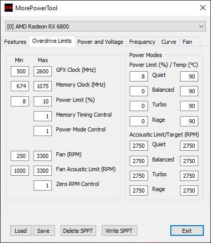

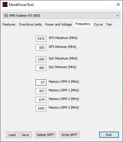

Also meine Nitro+ hat komplett eigene Einstellungen im BIOS, da stimmt im MPT kaum was überein mit der Referenz.
Muss da mit viel Zeit mal schauen ob ich einfach ein XT BIOS übernehmen kann oder jede Einstellung selber modifizieren muss. Ein kurzer Test mit selbst eingestellten 1075mV als Maximalspannung resultierte in 1028mV in 3D - nicht zielführend.
Kann auch gut sein daß meine Karte einfach bei 2475 am Ende ist.
