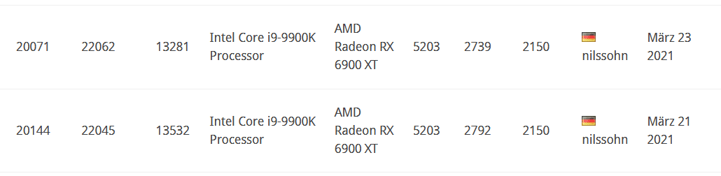

@Holzmann: Desgleichen. Ich konnte noch mal von 22045 auf 22062 erhöhen, bin nun aber mit meinem Latein erst mal am Ende. Wenn mich nicht noch ein Geniestreich trifft, hast du von mir nichts zu "befürchten".

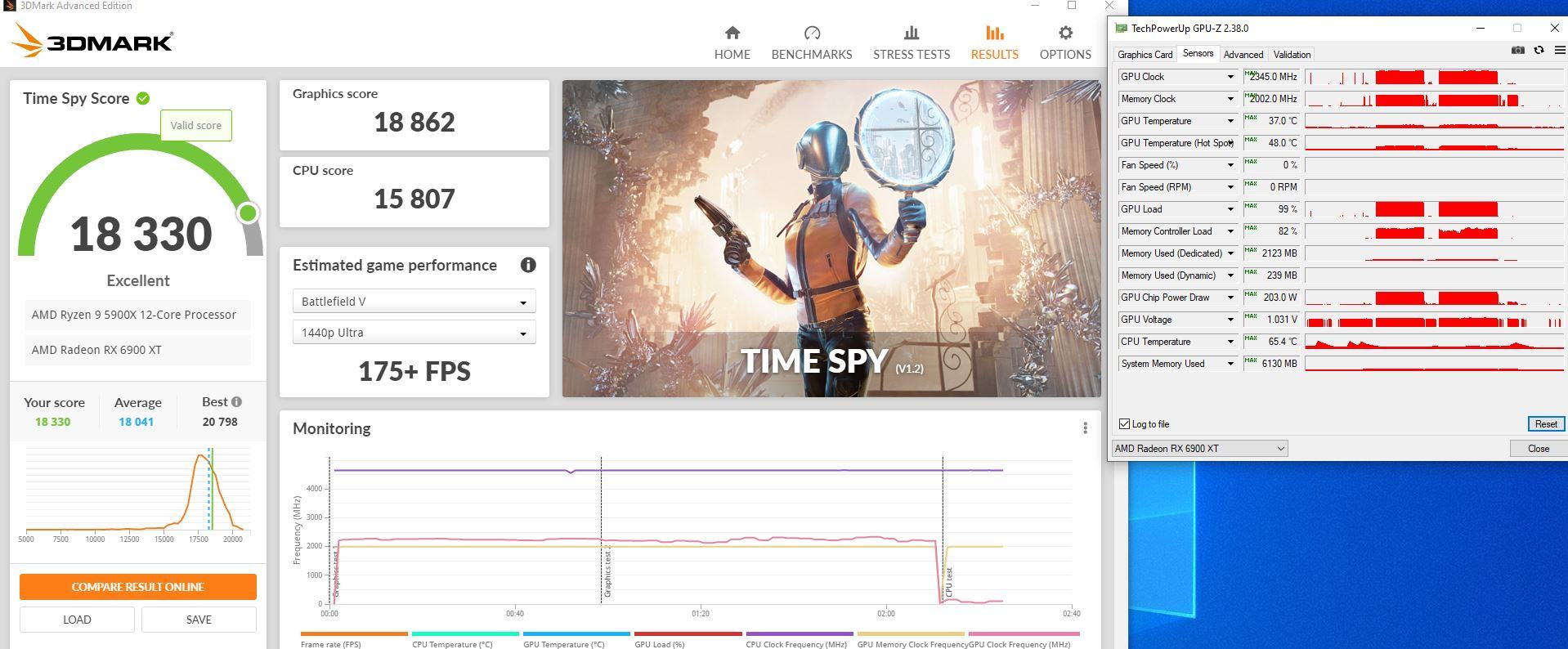

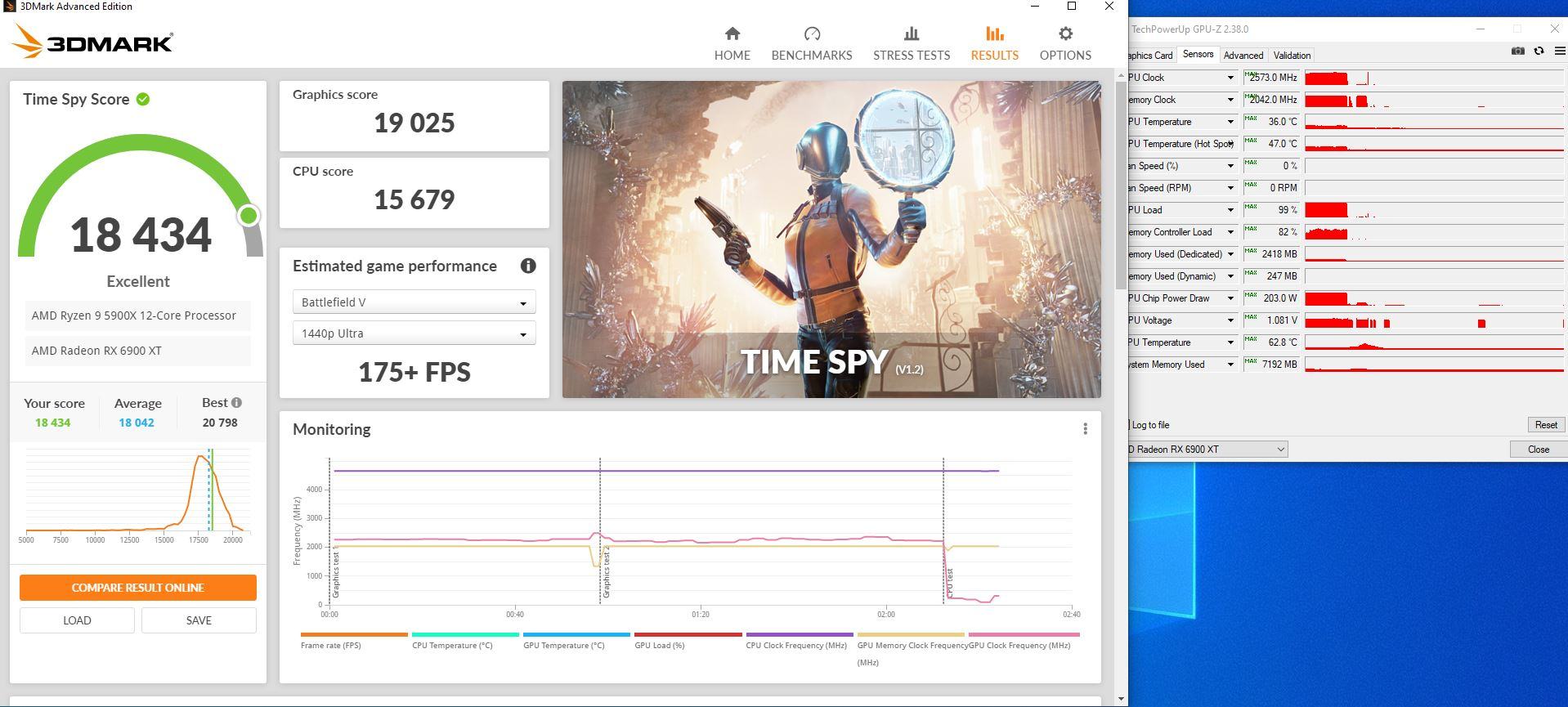

Fun Fact: In diesem Run war der Minimum Takt 2500 anstatt 500, Max 2789 statt 2790. In 3DMark wird als Takt "nur noch" 2739 ausgewiesen (vorher 2792). Ein bisschen Random wirkt das schon.

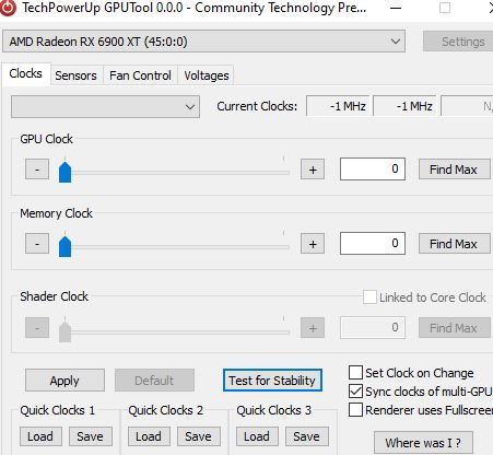

Habt ihr Erfahrung mit dem Tech GPU Tool. Da gibt es ja diesen StabiTest. Taugt der? Der Zieht zumindest nicht viel Watt. Ich kann hier den Max takt extrem hochtreiben. Wie wird denn da ein Fehler dargestellt?ä

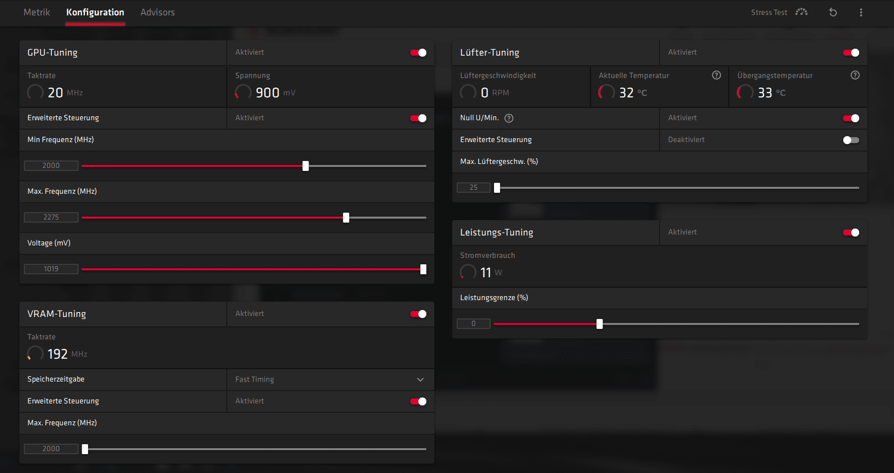

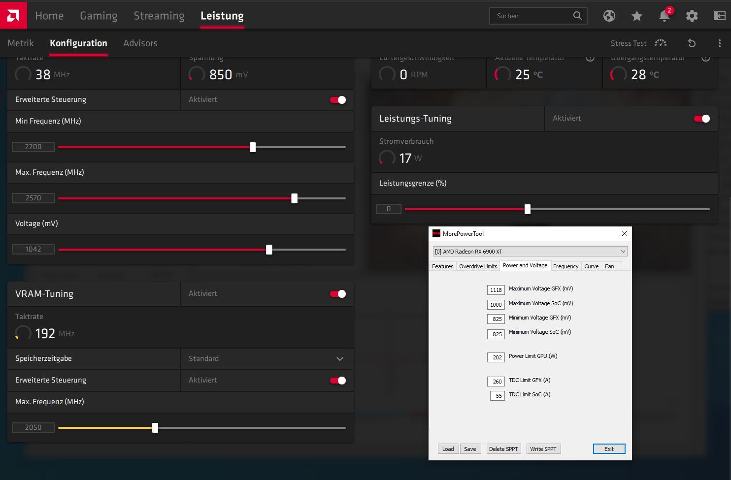

Was habt ihr den hier für einen Wert stehen. Wofür sind die? Der Slider im Wattmann geht ja trotzdem höher?!

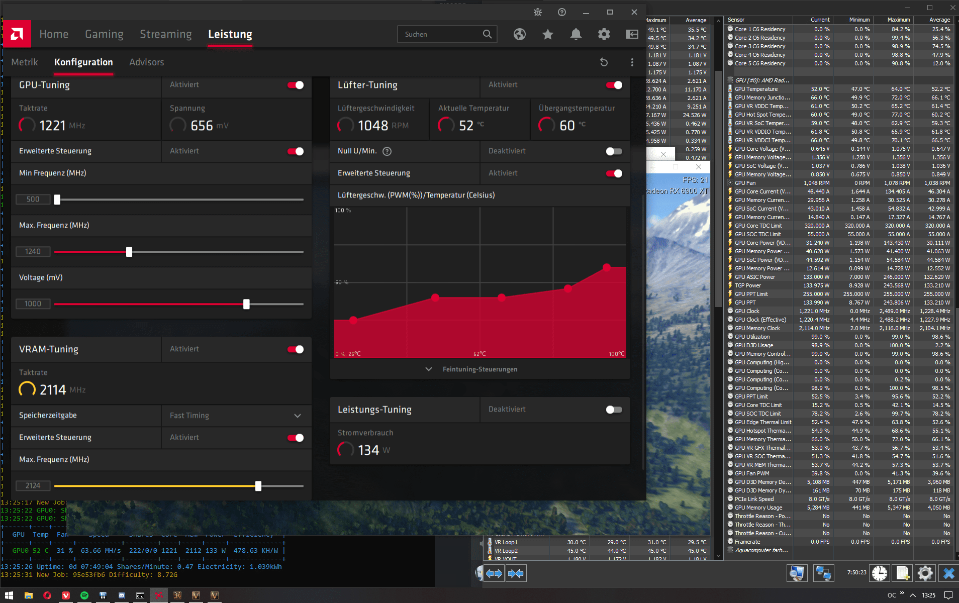

Hab auch mal ein bisschen rumgespielt mit meiner 6800XT mit EK-Block. SoC_Voltage war immer bei 975mV.
Hab ich jetzt nen guten Chip oder die Kartoffel erwischt? :d
Mit den maximalen 1150mV und PT275W+15% schafft die Karte 2500MHz, bei 2550 crasht Sie im TS.
Da ich mit der Karte sowieso wieder im CPU-Limit bin, hab ich eher UV Settings probiert. Mit folgendem Setting bin ich ein paar Punkte unter Stock:
Und noch so wenig wie möglich:
Sobald ich den Speichertakt angreife und TS starte startet der PC neu, auch bei 2012MHz, Fast Timings machen allerdings keine Probleme.
Kann das wirklich sein dass es hier sofort instabil wird?

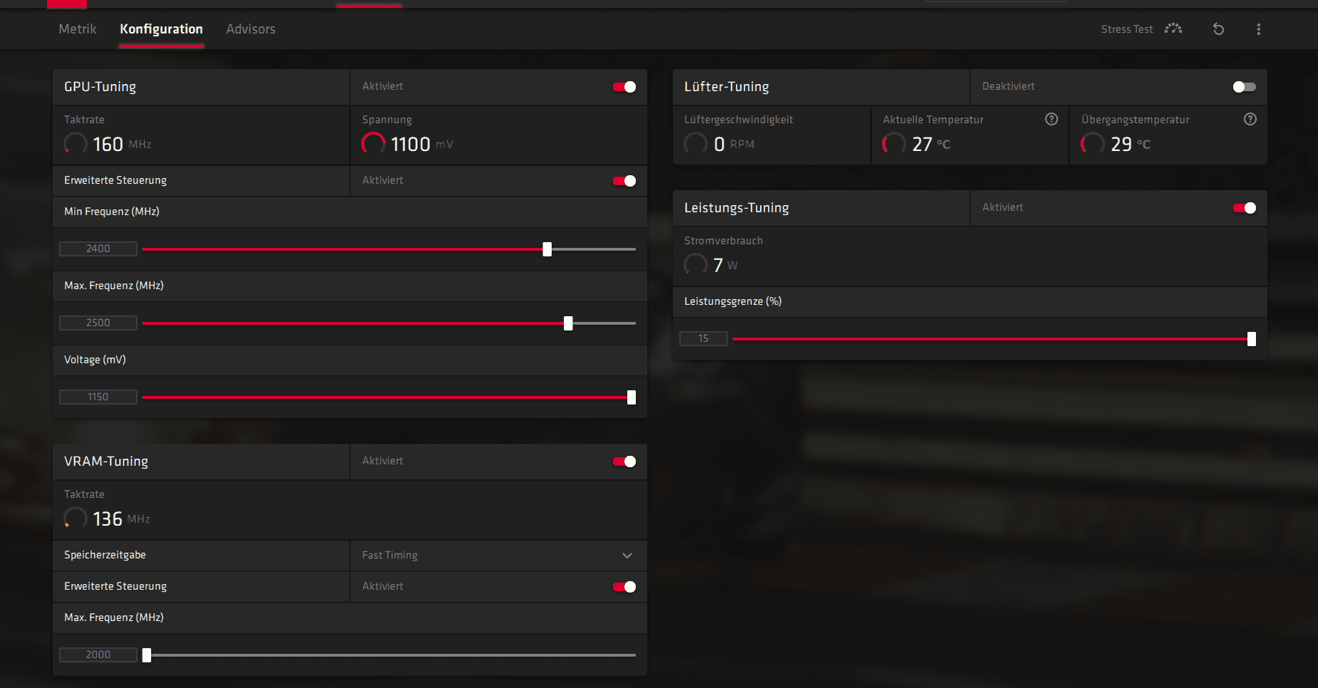

Kann man irgendwie mehr Einfluss auf den Durchschnittstakt nehmen?
Das wäre noch eine Frage, in Wattman muss der Takt zw. min und max mindestens 100 MHZ sein oder gibt's ne Möglichkeit den auf zb 50mhz zu gehen?
@Holzmann Ich habe mal die Min-Takte für meine Karte verglichen und 2000 MHz war da iirc am besten. Viel dürfte das eh nicht bringen, aber versuch das mal... Vllt. ja ~10 GPs drin? Kannst ja auch mal schrittweise 100 MHz erhöhen ab 2 GHz. Idee wäre hier, dass die GPU freier takten darf ohne Clock-Stretching und mehr Verwaltungsaufwand, kA...

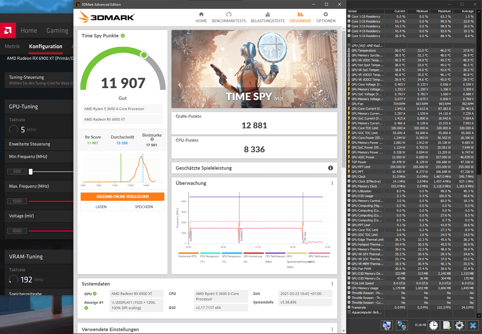

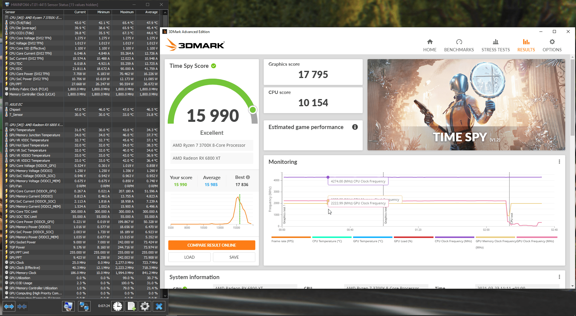

Hab jetzt nochmal paar Läufe gemacht und auch mal mit 2000 min Takt incl. Erhöhung getestet, es ist diese inkonstante Leistung in der Spitzte die mir zu schaffen mach, bekommen keinen TS run mehr hin mit über 22k GPU Punkten heuer ...
... so ist mir das in Superposition auch schon mal ergangen, ein guter Lauf und danach Essig, woran das bloß liegen mag?? 🤷‍♂️
Beendest du nach jedem TimeSpy Lauf 3DMark? Ich habe nach jeder Änderung im Treiber so Auffälligkeiten (fehlende Modells, etc.), daher starte ich nach jedem Lauf 3dMark immer neu. Woran das liegt keine Ahnung. Habe das nur in einem Video von @Duvar auch gesehen und mache mir da keinen Kopf mehr. Alles mehr als strange...
@Holzmann Zero-RPM ist aus? Das Problem, was du halt evtl. haben könntest bei den verrückten Temperaturen ist, dass die Start-Temperatur schon im 2ten Run zu hoch sein könnte. Daher Gehäuse auf, Ventilator oder Fächer nutzen ;-P und die Karte mal zur Ruhe kommen lassen. Vllt. hilft es schon 3 - 4 Minuten zu warten?
Zero-RPM ist aus?
Aus, läuft aber nur mit geringer Drehzahl an, danke für den Hinweis, ich probieren heute gegen Abend nochmal und lasse den Lüfter mal schon vor Start auf 100% laufen will see ...

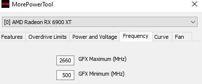

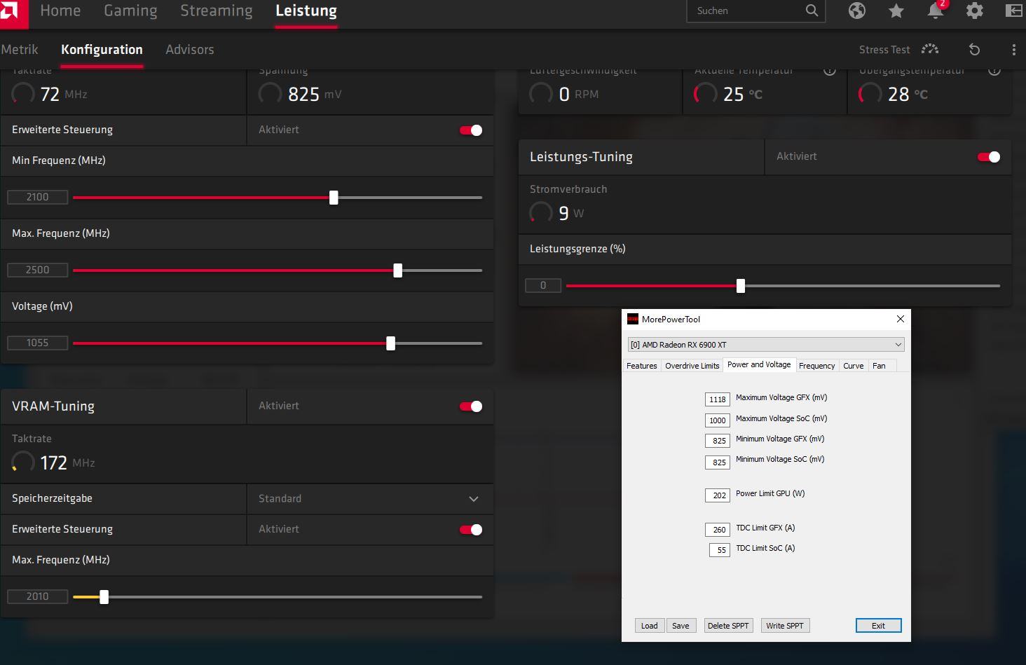

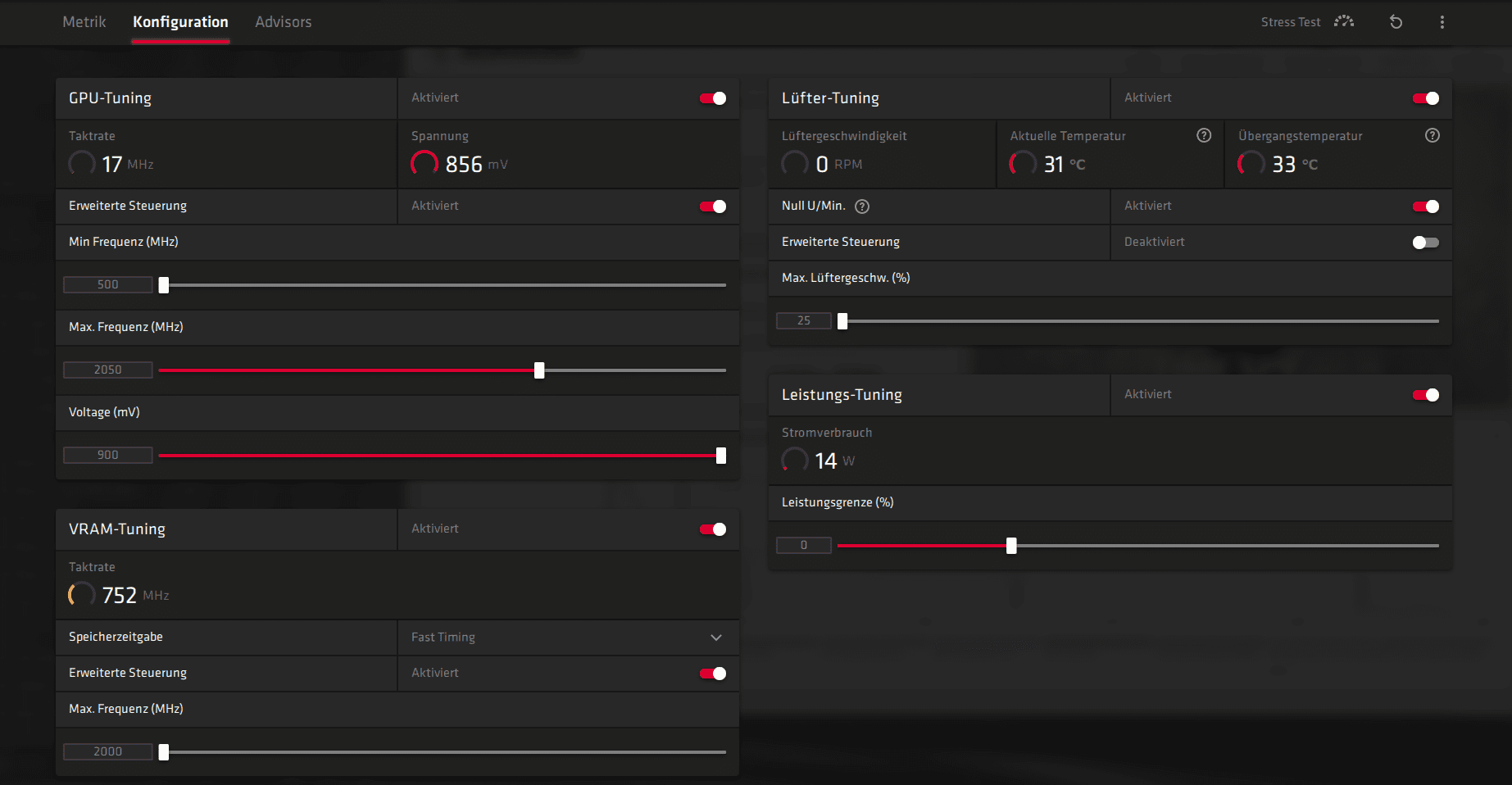

Was passiert eigentlich, wenn ich die SOC Spannung zu niedrig im MPT einstelle?
Boote ich dann in den abgesicherten Modus?
Am besten in den abgesicherten Modus booten und Delete SPPT im MPT durchführen, oder halt die SoC-Voltage oder so anheben, aber dann musst du wissen, dass es auch daran lag. Verstellst du hingegen etwas an den Radeon-Software-Settings, bootet das System erst beim zweiten Mal, da die Settings durch den Treiber zurückgesetzt werden und der erste Boot dadurch failed.
Achso, übrigens: wer keine Lust hat den Rechner ständig nach MPT-Änderung zu resetten, nutzt CRU und da speziell die restart64.exe. Haben evtl. noch nicht alle mitbekommen ^^.

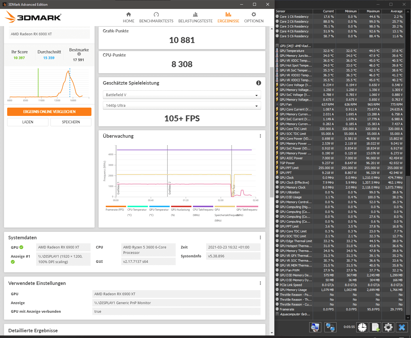

Hast du SAM wieder aktiviert?
@Duvar
du hattest doch recht viel mit UV getestet. Woran würdest hier noch rumschrauben, weniger Spannung im Wattman?
ja ist wieder aktiviert ;)
Wenn man die Daten der beiden Ergebnissen mal vergleicht, sind beim run von heute die Taktraten sogar besser bei vergleichbarer Temperatur :
Alter Rekord run:
Aktueller run mit zero fan off und 100% speed:
Woran könnte das bloß liegen, dass ich heuer nicht mehr auf den score komme?
HIer nochmal leicht verbessert:
Dein Durchschnittlicher Takt ist deutlich niedrieger. Würde den Wattmann mal resetten und einmal MPT auf stock reinladen neustart machen.

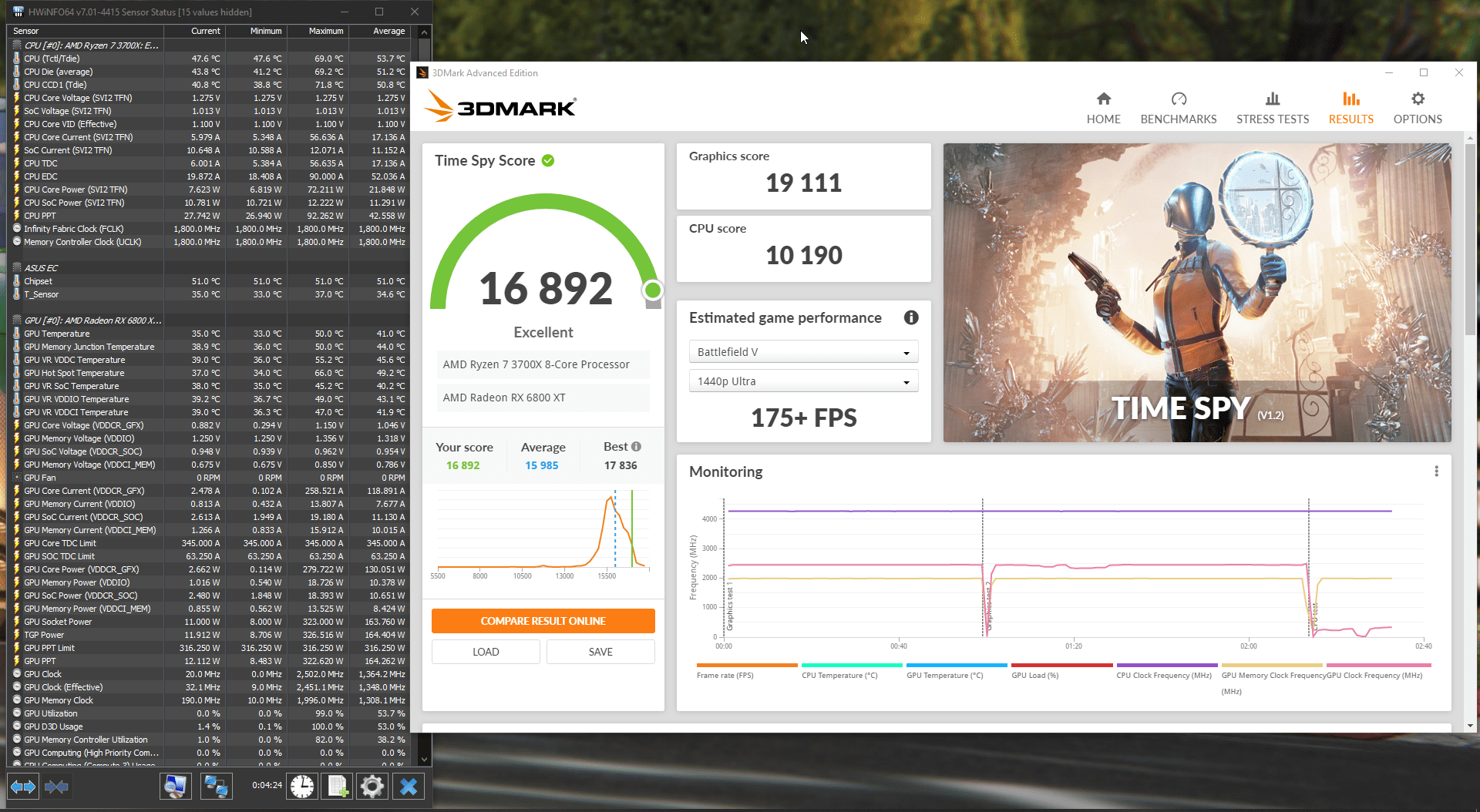

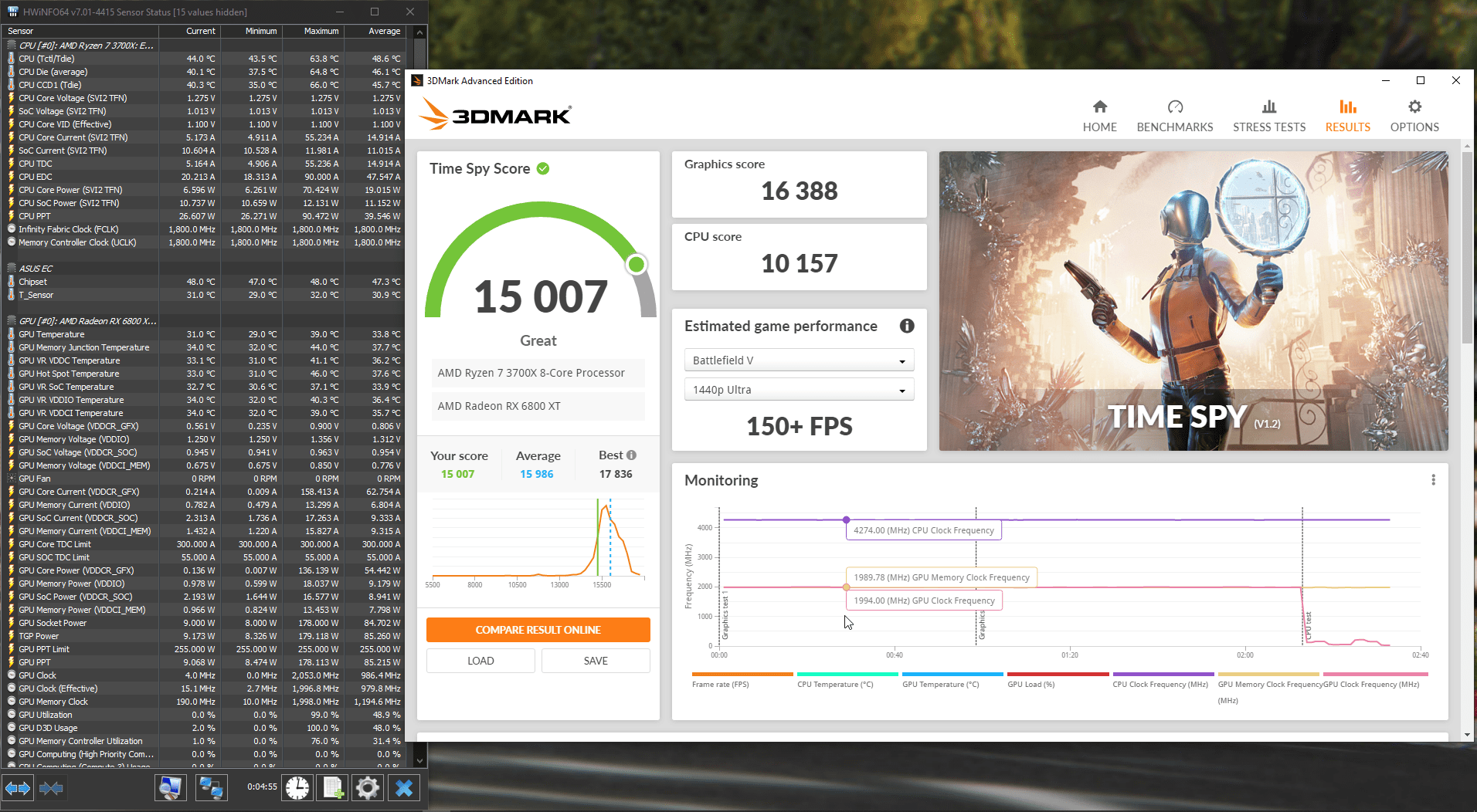

So ich will auch mal :fresse2:
UV geht gut würd ich sagen.. fragt sich nur wie tief es noch geht. Am SoC hab ich noch net rumgespielt, da ist sicher auch noch Potenzial.
Einmal mitm Miner und Unigine Valley gleichzeitig um alles auszulasten:
Und mal paar 3dmurks runs damit, auf 1240 und 1500MHz im Treiber eingestellt. Hie noch die Links dazu: 1240MHz, 1340MHz, 1500MHz
