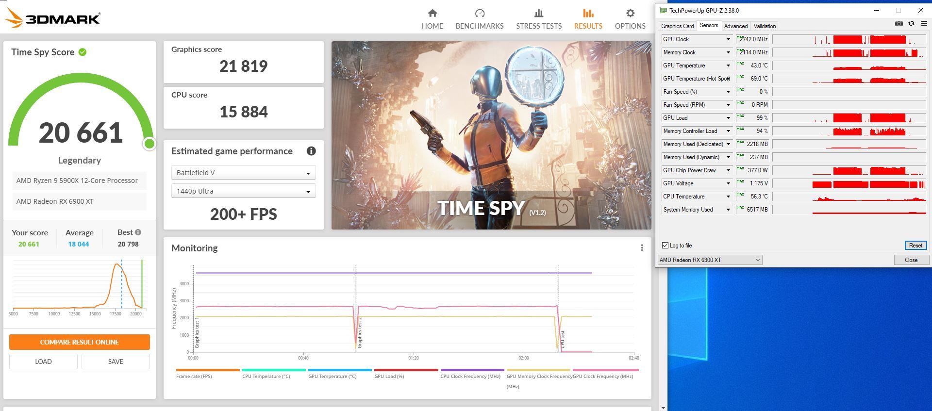

bisschen ging noch und auf Patz 3 gerutsch :oops:

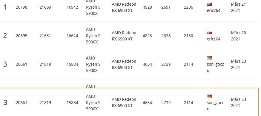

Die Eingrenzung auf den 5900X kannst du eigentlich rausnehmen. Über alle CPUs hinweg bist du nämlich jetzt auf 4. (y)
Edit: Oder sortierst du nach "Overall score"? :hmm:

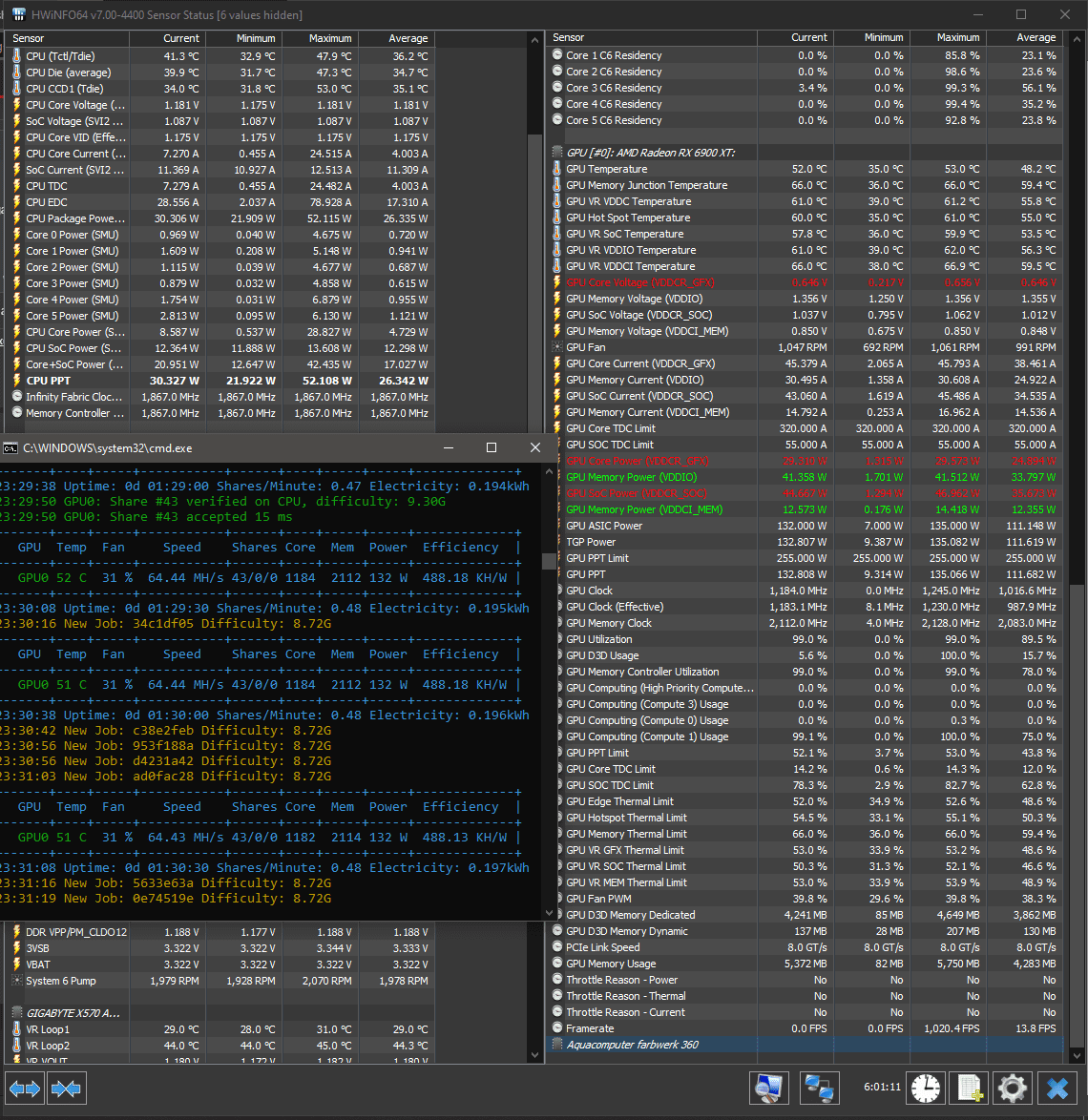

Ich hab auch eine Frage zu HWiNFO:
GPU Vcore ist mal da und dann wieder nicht. Heute find ich ihn schon den ganzen Tag nicht. :(
Möchte ihn aber in der Aquasuite-Übersichtsseite anzeigen lassen.
Der Afterburner hat den Wert, Adrenalin natürlich sowieso. Ein Tipp, was ich versuchen könnte?

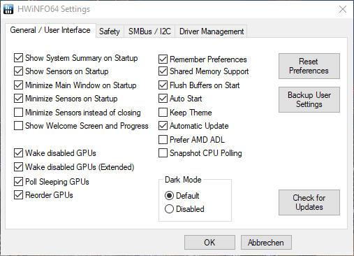

Mach mal auf Settings->Layout->restore original Order. Ansonsten sind auchn Haufen Werte weg sobald sich der Treiber mal im Windows resettet hat... macht richtig Freude :wall:
Einmal bunt und in Farbe fürs bessere Verständnis (y)
Die Werte dürften wohl selbsterklärend sein.. bzw. zeigt HWinfo auch ne Erklärung an wenn man mit der Maus drüber geht (coole neue Funktion)
Neustarten hat bei mir immer effektiv geholfen :fresse2: wüßte aber auch gern obs ne Möglichkeit ohne gibt.
Eventuell Graka und Treiber neu initialisieren.. kp ob sich das überhaupt so im Windows machen lässt, da wissen andere sicher mehr.
Treiber de- und reinstalliert, HWiNFO de- und reinstalliert, Grafikkarte im Gerätemanager deinstalliert - was soll ich denn noch machen?! Windows frisch aufsetzen? :fresse:
Du hast locker zweieinhalbmal so viele Werte für die GPU in deinem Screenshot in #5290 wie ich hier. WTF?

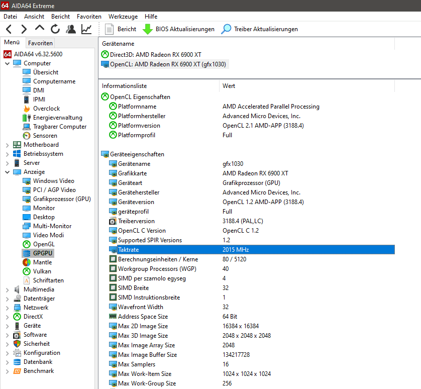

Kann mir mal jemand Vergleichswerte vom OpenCL Takt in AIDA liefern? Falls der abweicht auch gleich mit den weiteren Einstellungen ausm Treiber und HWinfo.
Gotcha! :bigok:
Entweder weil ich die Beta 7.01-4415 geladen hab oder - wahrscheinlicher - weil nun alle Häkchen im linken unteren Settings-Quadranten gesetzt sind. :hust:
Edit:
Nein, nix Häkchen. Es ist tatsächlich die Programmversion: Beta 7.01-4415 zeigt hier alles an, 7.00-4400 tut es nicht.

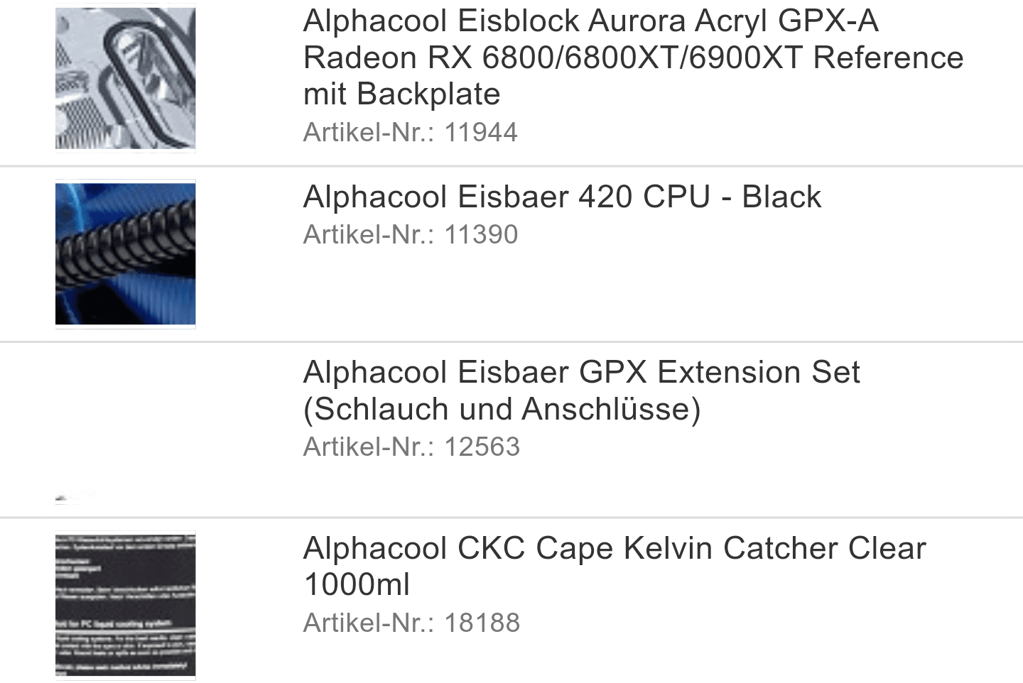

Habe mir das bestellt. Anhang anzeigen 605658
Im Grunde eine AIO mit 420 Radiator für CPU + WaKü Block für die 6900XT.
Wollte euch auf den laufenden halten. Gerade den 420 Radiator angehalten und passte nicht.
Theoretisch bekomme ich zwei 360 Radis + den 240 Silent Loop verbaut.
Weiß jemand ob die Pumpe der Silent Loop ausreicht für so einen Kreislauf?
Meinem Verständnis nach ist der erste Anlauf der Pumpe schwierig. Danach kann der Kreislauf auch 20m lang sein und spielt keine Rolle, weil geschlossener Kreislauf.
PS: Bin fündig geworden. In der Silent Loop ist eine DC-LT 2400.

@hRy die Pumpe ist zu schwach damit wirst du keinen Spaß haben.
Sorry für's OT.
"Schwach" in welcher Hinsicht?
40L/h reichen doch eigentlich, oder? Wollte die Pumpe eh nicht drosseln, weil sie sehr leise ist.
@KiXTeR
Gerne doch.
Wenn du überhaupt mit 3 Radiatoren und 2 kühlern auf 30l kommst. Hatte Mal die lt3600 in nen build und hätte da mit 2 Radis und 2 Kühlern Probleme im Durchfluss von der Lautstärke ganz zu schweigen...

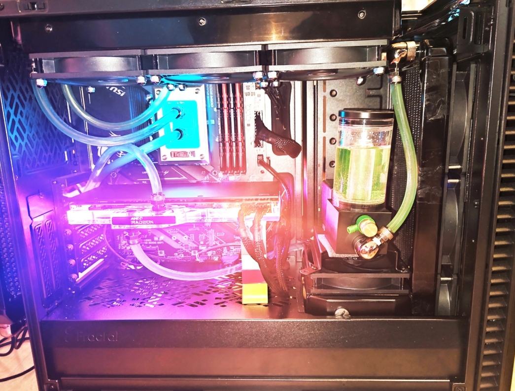

Ich habe mein Define 7 mit Radis vollgepackt wie nur irgend möglich. Du musst wissen das die Angaben der Hersteller auf die Möglichkeit bezieht was verbaut werden kann....aber eben nicht alles gleichzeitig. Wenn du zb zwei 360er Radis mit einer Dicke von je 60mm verbaust wirst du feststellen daß es wieder nicht passt denn die Lüfter kommen ja oben drauf noch dazu.
Folgendes habe ich bei mir Verbauen können und das ist schon wirklich das Maximum: 1x 360er radi 30mm dick , 1x 360er radi 45mm dick, 1 mal 280er radi 60mm dick findet im Gehäuse keinen Platz und wurde außen montiert aber Achtung dann brauchst du ein abgewinkeltest HDMi Kabel an der Grafikkarte, 1x 120mm Alphacool Monsta 80mm dick im Boden montiert neben Netzteil aber Achtung dafür musst du ein paar mm am Gehäuse wegdremeln.
Ich suche mal noch ein Bild raus von meinem Gehäuse Konstrukt damit man es auch mal sieht.
Hoffe das hilft erst mal.

Links außen vom Bild sieht man noch einen Teil vom 280er radi. Das Bild ist extra etwas von mir nachbearbeitet wurden damit man besser die Details sieht .

240er passt nicht unten rein.....lese dir noch mal meinen Beitrag den ich eben geschrieben habe durch..🙄
