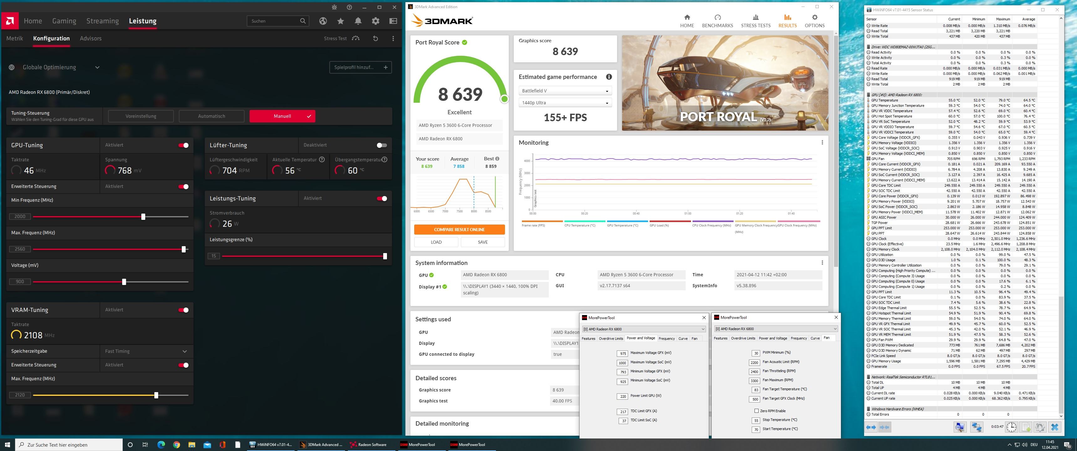

Puh ob es so geht weiß ich nicht, mir ist es halt aufgefallen dass nachdem der Monitor schwarz wurde die gleichen settings nochmal gebencht hatte.
Never-Mind manchmal pfuscht einem Warzone rein, obwohl man es nicht mal zockt... Da meine Augen 4k gewöhnt sind und ich nur noch 1440p habe, mache ich beim Warzone-Zocken Radeon Bildschärfe (RIS) von 50 % an. Jedenfalls fast so gut wie Renderauflösung zu erhöhen... Das kostet zwar nicht viel, aber dann doch etwas Leistung... Volldampf voraus!
Aber reproduzierbar?
Mit bislang allen die ich seid es mir aufgefallen ist getestet habe. Also fast jedem.

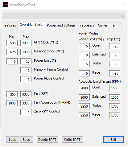

Wer schickt mir bitte Screenshots der MPT-Standard-Settings "Overdrive Limits", "Power and Voltage" und "Frequency"?
Benötigte Karten: AMD Radeon RX 6800 XT und 6700 XT, also Reference.
Erinnerung.
Genau, die Daten sollte hier gezogen werden können:
Danke, ist bekannt. Die Screenshots sind ja auch drin. Geht nur noch um das "Finish", weil mit einem Fremd-Bios die Titelzeile leer bleibt.
