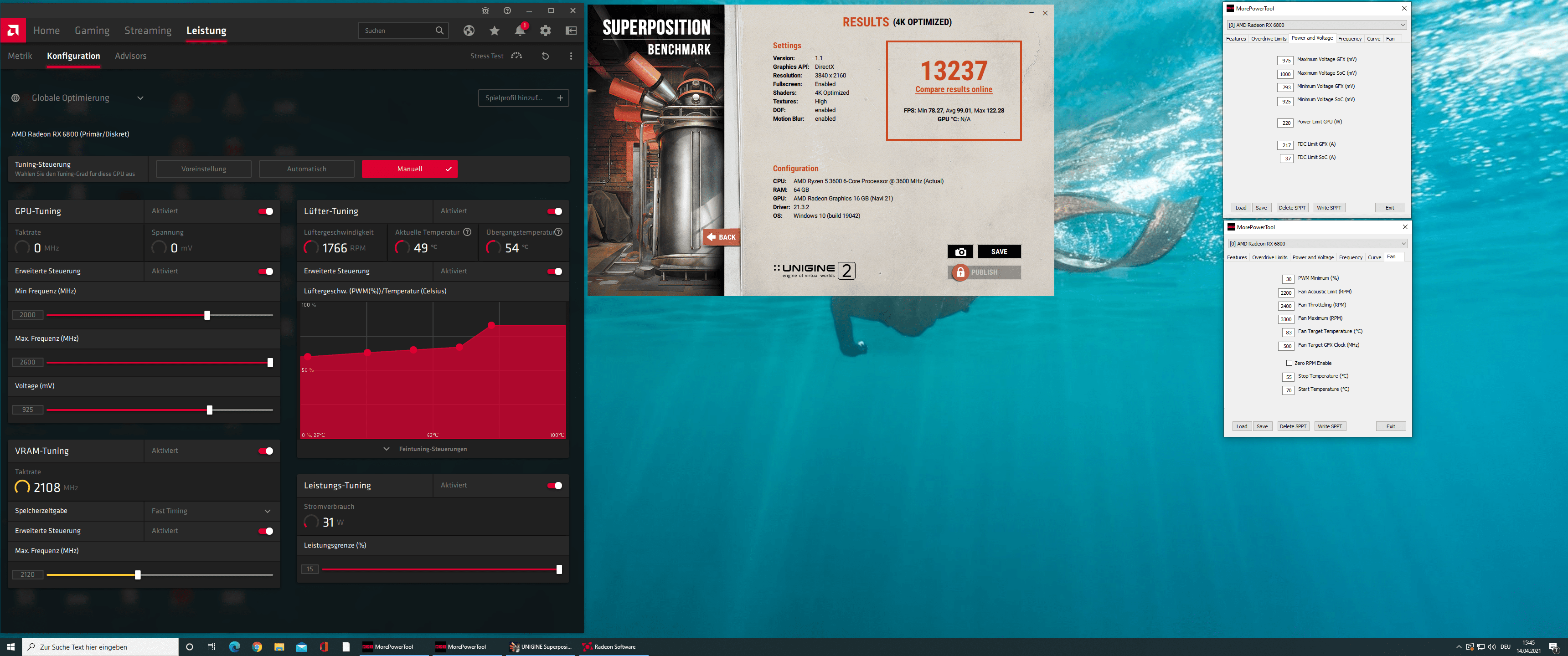

Sowohl beim FS als auch beim SP Test sttand der Regler auf 2599/2495. Leistungssteigerung natürlich auf die 10% gestellt. Und mit ordendlich Wind/Lüfter :d.
Mehr geht bei mir vorerst nicht:
Meint ihr, dass bei mehr Spannung mehr geht? Rein theoretisch ja eigentlich nicht, denn die Clocks sind mit dieser Spannung ja auch möglich? Oder boostet die Karte da etwa 20 MHz teilweise unter die bestmögliche Frequenz? Mehr Spannung hieße ja auch mehr TDP-Limit nötig (?)... Im Moment bin ich da knapp drunter ~99,5 % laut HWInfo in TSX (Peak).
Naja, noch wären auch für die 3DMarks ~50 mV drin. Aber dann kriege ich die Karte doch kaum noch unter Kontrolle temperaturtechnisch. So sehr Max-OC Spaß macht, so unmöglich wird es für die Karte dann in Games vernünftig zu sein. Daher bleibt es für 24/7 bei 2500 MHz Max-Takt bei 950 mV. Selbst die 975 mV sind unkühlbar beim Witcher und mehr als 10 in-Game-Minuten (100 °C HS @ 2100 RPM). Natürlich ist das um Längen besser als die Radeon VII @ 991 mV, 2300 RPM und 110 °C HS.
Ziel ist halt am Ende auch was praktikables zu haben in allen GPU-Lebensbereichen. Übrigens @GerryB : bei dem CB-Thread geht es doch um die "Hotspot-Kühler". Gibt es da eine Möglichkeit die Referenzkarten zu kühlen? Ich hätte da einen 120 mm Lüfter noch rumliegen und FanControl wäre auch am Start. Gibt es da eine Lösung ohne Kühllammellen? Also einfach Lüfter auf die Backplate drauf, wo die Aussparung ist, mit FanControl auf 100 % stellen, wenn HS über 85 °C ist? Schmilzt das Plastik des Fans da schon nicht 😅:ROFLMAO: ? Oder Lüfter mit Hilfe der AiO-Pumpe knapp über der GPU "freischwebend" fixieren? Bringt sowas überhaupt was?
Kann man die Karte Ghetto-Modden, ohne Veränderungen am Gewährleistungsanspruch? Also ohne Entfernung jeglicher Schrauben, oder "sichtbarer" Spuren durch Trennen der Fans von Außen?
Das ist übrigens borderline-stabil in allen Benches (und Games - ungetestet, da am Anfang auch 2600 MHz ging) (mehr geht nicht mit 975 mV):
Immer noch ~200 GPs zur Weltspitze, aber (leider) will ich nicht über 975 mV benchen 😅 , vllt. mache ich es trotzdem mal 😜.
Etwas viel Wahnsinn mal wieder 😅, aber hier geht es um das letzte % Leistung, daher evtl. auch für die High-OC-Leute unter Luft ja von Belang...

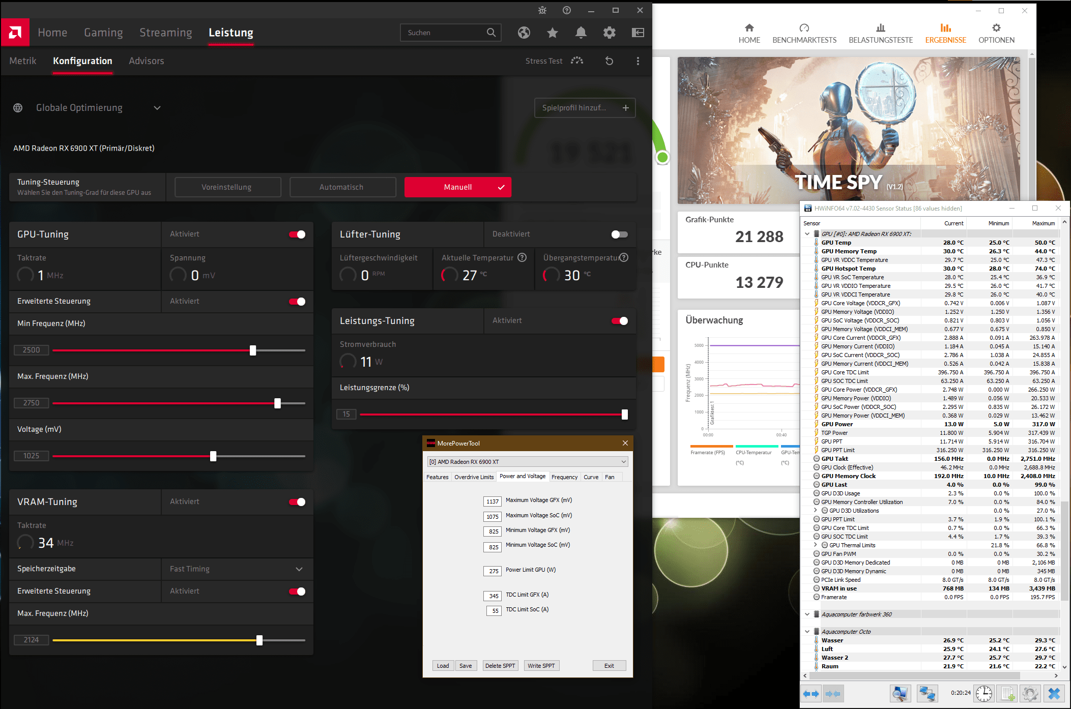

Das gelingt auch ganz gut: Rund 21K Time Spy Grafikpunkte bei einem Verbrauch um 300 Watt (Peak 317 W) ist mehr, als man durchschnittlich erwarten kann.
Gesetzt und aus Bequemlichkeit während der Tests unverändert war der Coretakt von 2750 und der VRAM-Takt von 2124 MHz. Voltage im Wattman ist 1025 mV, PL +15%. Das läuft so auch seit ein paar Tagen spielstabil.
Neu: Die folgenden MPT-Werte haben sich dazu als gut (und bisher ebenfalls stabil) erwiesen.
Max. Voltage GFX: 1175 -> 1137 mV
Max. Voltage SoC: 1150 -> 1075 mV
Power Limit GPU: 255 -> 275 W
TDC Limit GFX: 320 -> 345 A
Also: Hohe Takte bei Senkung der Max-Voltages und Erhöhung der Limits. Ergibt diese Kombination aus eurer Sicht Sinn?

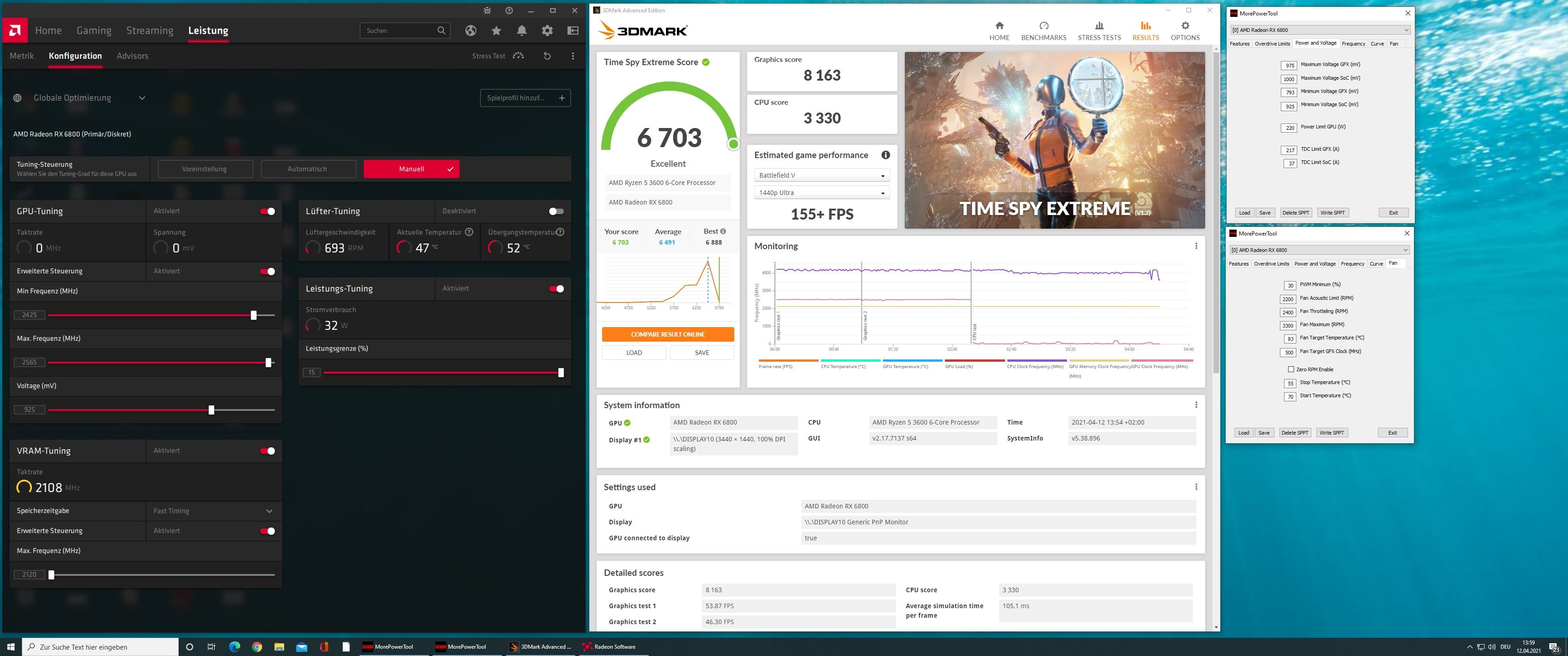

Lass mal, falls du TimeSpy Extreme und PortRoyal besitzt, diese mal laufen. Zusammen mit Metro Exodus und The Witcher 3 sind das die Horror-Szenarien für die GPUs.
Okay, für TSE musste ich die Wattman-Spannung von 1025 auf 1031 mV erhöhen. Außerdem bin ich mit dem Core-Min-Takt jetzt wieder auf 500 runter, ohne sicher sagen zu können, ob das nötig oder sinnvoll ist. Theoretisch sollte das dem Chip mehr Spielraum ermöglichen, und Min-Takt nahe Max-Takt nur für Maximal-Benches sinnvoll sein.
Jedenfalls macht PR auch mit diesen Einstellungen und "ganz normalem" Windows mehr als 11K. :)

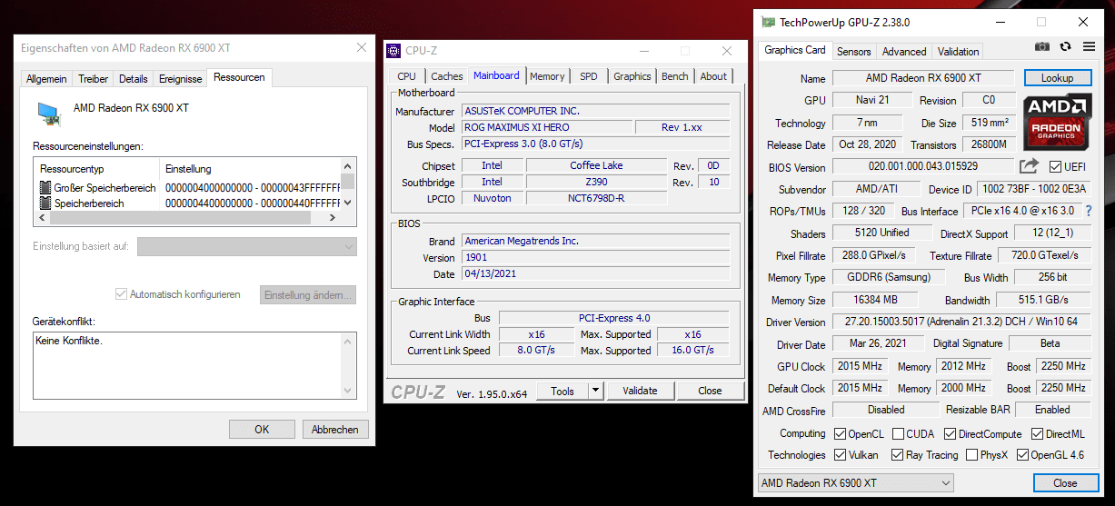

Is ja 'n Ding. Ist es das, was du mir zeigen willst?

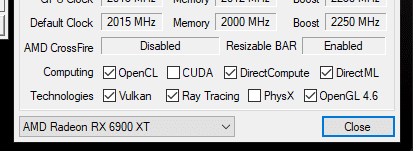

Was muss ich dafür tun? Genügt es, das neue Bios aufzuspielen? Und bei den Ressourcen wird dann automatisch ein "Großer Speicherbereich" hinzugefügt?
Edit: Und warum geht das überhaupt auf Z390? Laut dieser Meldung erst ab Intel 10th. Schon wieder obsolet? Sehr spannend. :)

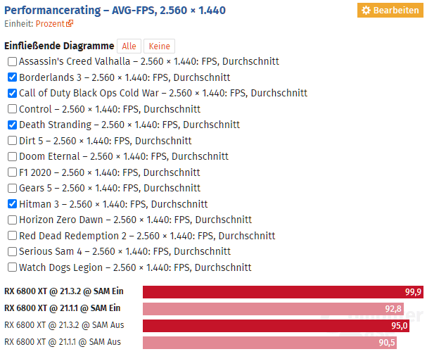

Meint ihr es macht noch Sinn auf den Adrenalin 2020 Edition 21.3.2 zu rüsten, müsste noch eigentlich schon in Kürze der 21.4 raus kommen?
2580Mhz RX6900XT reference endlich in die Tonne werfen....
Als ob das eine schlechte Karte wäre. Ganz schön unbescheiden. :hmm:
Umrüsten klingt so aufwändig, ist doch in zwei Minuten erledigt. Oder DDUst du da jedes Mal?
Ja hatte ich schon so vor, wird glaube ich auch von @m4looney so empfohlen, weil immer Reste vom Vortreiber in der Registry verbleiben können.
Weißt du schon, wann du dazu kommts mit SAM zu testen?
Ja, ich DDUe jedes Mal, will halt immer sicherstellen, dass der Treiber läuft, wie er laufen soll. Gab ja immer wieder Probleme (auch mit Holzis Karte iirc). Hatten sich die Probleme damals bei dir nicht dadurch erledigt?
Naja, DDU tut nicht weh. Man "muss" auch nicht zwingend den Safe-Mode bemühen... Es reicht
1) die Treiberinstallation zu starten,
2) C:\AMD nicht (!) löschen (ist in den DDU-Einstellungen diese Option)
3) wichtig: Windows Update-Gedöns nicht (!) verbieten, sonst hat man zwischendurch keinen MS Basic Display Adapter und somit kein Bild (nicht getestet)... Wichtig: Internet / Verbindung zu MS muss dann da sein (es sei denn der MS Basic Display Adapter kann auch ohne WU installiert werden, dann vergesst Punkt 3).
4) Dann mit DDU alle (!) GPU-Treiber jeweils ohne Neustart entfernen (ok, um halt sicherzugehen, dass frühere NV und Intel Installationen nicht später dazwischenfunken).
5) Dann hat man ja die Treiber-Installation ja bereits gestartet und kann dann fortsetzen. Am Ende neustarten.
So "muss" man dann nicht in den Safe-Mode, aber, da mancher User evtl. unbedarft ist, bleibt natürlich immer noch die Empfehlung das im Safe-Mode zu tun. Naja, die Methode spart halt etwa 3 Minuten. Kann ja jeder entscheiden, ob das jemjenigen das Wert ist. Für Treiberbenching sicherlich eine gute Sache.
Edit: evtl. kann man sich dann auch noch den Neustart durch CRU's restart64.exe sparen (sollte ja dann ein kompletter Treiberneustart mit Übernahme aller Registry-Settings sein, untested)
Mit dem 21.3.2 ein für mich sehr ernüchterndes Ergebnis, trotz relativ hohem Takt:
