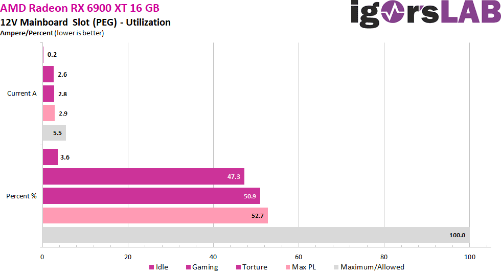

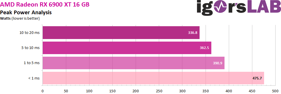

In der Theorie heißt es (66) 75 Watt max aus dem PCI-E Slot und 2x 150 Watt per 2x PCI-E 8 Pin, würden 375 Watt ergeben, wie gesagt in der Theorie...
Igor misst auf dem PCiE nur 50% vom Soll, d.h. evtl. nur 40W selbst mit OCen.
(375W +Board-Rest =ca. 410W mit Fullcover bei H)
(410W-40W)/2=185W je 8pin. (Spitzen<5ms natürlich mindestens doppelt so hoch.)
Glücklicherweise werden Spitzen <10ms von den Kondensatoren gepuffert.
bei Igor mal Werte der Ref@Stock:

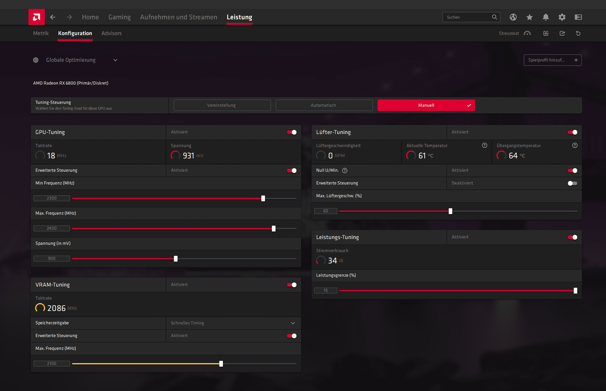

Moin,
Ich habe diese Settings auf YT gefunden, welche die Karte zugleich Overclocken als auch Undervolten.
Kenne mich damit nicht so gut aus und wollte fragen ob das auf Dauer nicht Schlecht ist für die Karte.
@Synthx ich glaub nicht, dass du mit genau diesen Werten durch den Time Spy kommst. 2.400 MHz maximal und 900 mV - das passt vermutlich nicht zusammen. Und wenns unter Vollast nicht tut, machts auch kaum Sinn, so einzustellen.
Da musst dich selber etwas reintasten. Kannst dich im Highscore Thread an den verschiedenen 6800ern orientieren und den einfachen Time Spy Benchmark gibts im Netz for free.
Evtl. gehts ja, wenn man im MPT die maxGFX auf 950mV kappt.
Dann wäre der Offset nur 50mV.
Ich komme mit 2500 MHz Max-Takt, 850 mV "durch" (mit etwas niedrigerer Performance). Soo abwegig ist das nicht.

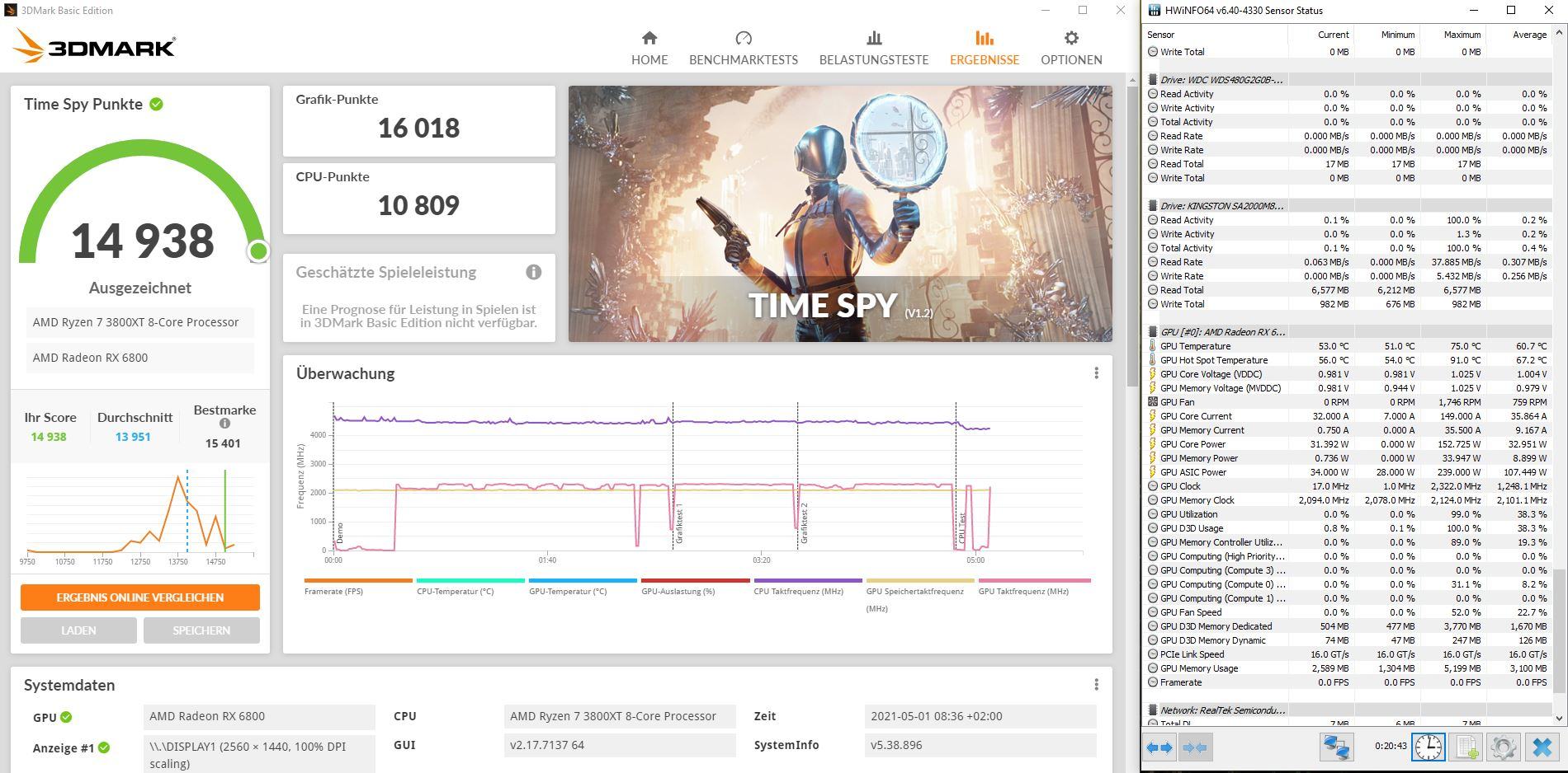

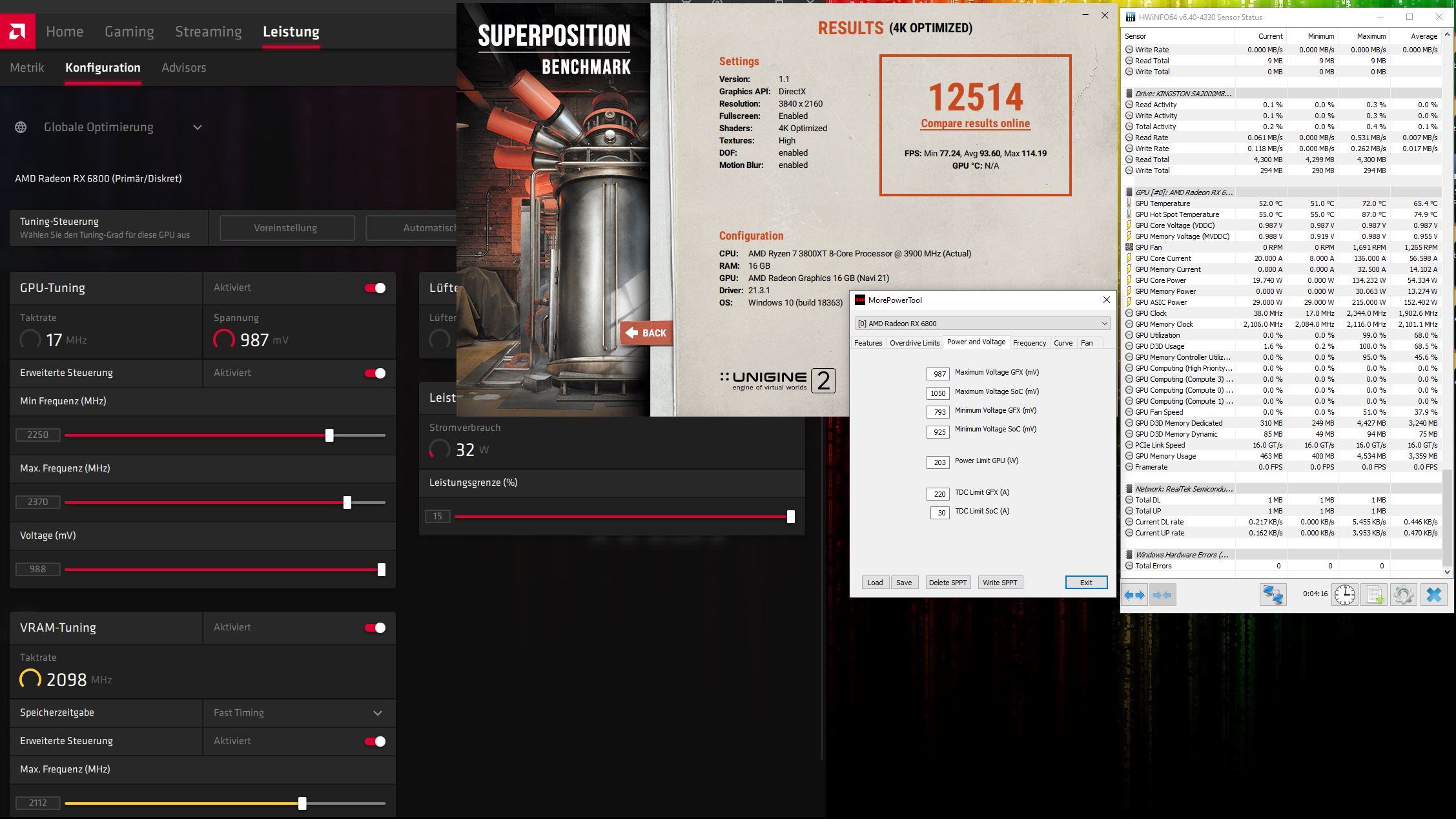

Guten Morgen... ich konnte jetzt eine 6800 mein Eigen nennen und bin jetzt auf der Suche nach LEISTUNG :unsure: aber ich glaube ich habe einer der schlechteren erwischt.. Kann da mir jemand unter die Arme greifen ? Vielleicht habe ich was nicht richtig eingestellt , das MPT habe ich zwar auch schon genutzt aber aktuell habe ich nichts eingestellt.
Time Spy crasht auch direkt ab.. die Spannung im WM hatte ich auch schon auf 1000mV angehoben :shake:
Edit: Wenn ich im WM auf min.2200 und max.2300 bei 1000mV einstelle läuft TS durch mit 15.764 Pkt. Ich werde jetzt den max Takt langsam erhöhen.
jetzt mit max. 2350 MHZ
Sieht doch gut aus für eine 6800 die luftgefühlt ist. Mit mpt wirst du mehr rausholen können und evtl den Takt steigern können.
Danke für Dein Feedback.. was denkst du sollte ich im MPT einstellen um jetzt den Takt höher zu bekommen ?

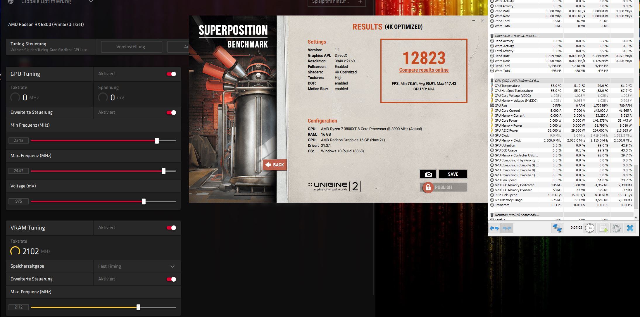

mehr wie 2350MHZ ist nicht drin !
In Superposition kann ich max. 2450 einstellen das sind bei mir 100 MHZ diff.
Supo packt etwas mehr Takt als der Time Spy ist auch meine Erfahrung (Port Royale) müsstest vermutlich nochmal etwas runter). Bleib mal bei einem Benchmark, weils dir nix bringt, ständig die Takte zu ändern.
Per MPT kannst wohl noch etwas mehr Leistung geben und schaun, ob sich der Takt nochmal etwas steigern lässt. Aber 2350 bis 2400 MHz sind für die Karte keine ganz falsche Hausnummer, deutlich höhen kommen nicht mehr viele.
Wie es aussieht hängst du im Powerlimit evtl Mal die maximale GPU Spannung reduzieren in mtp dann taktet die Karte höher
Habe jetzt mal in MPT 975 mV eingestellt und beim laden von SP ist es schon abgeschmiert.. bei 1000mV kann ich bis max. 2420 MHZ einstellen was aber nur 12.474 Pkt. bringt. Was ich auch festgestellt habe , dass die Erhöhung des Speichertakts ein schlechteren Score ergibt.

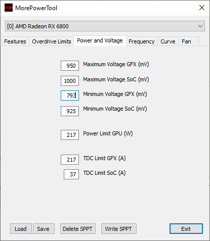

Erhöhe mal bitte die TDC GFX auf 210 A. Du hast doch eine Referenz-Karte, oder?
Aktuelle MPT-Werte angehängt.

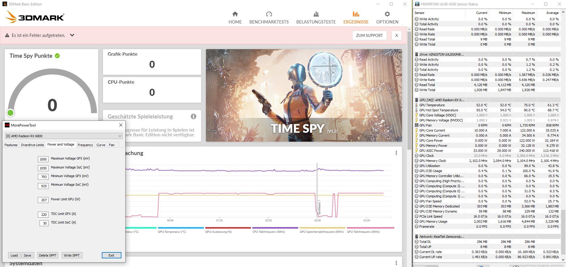

Wann laufe ich denn ins Power Limit ? Ich weiß jetzt gar nicht mehr was ich noch so einstellen soll. Jetzt mit max. 2350 in TS wider ein CRASH
