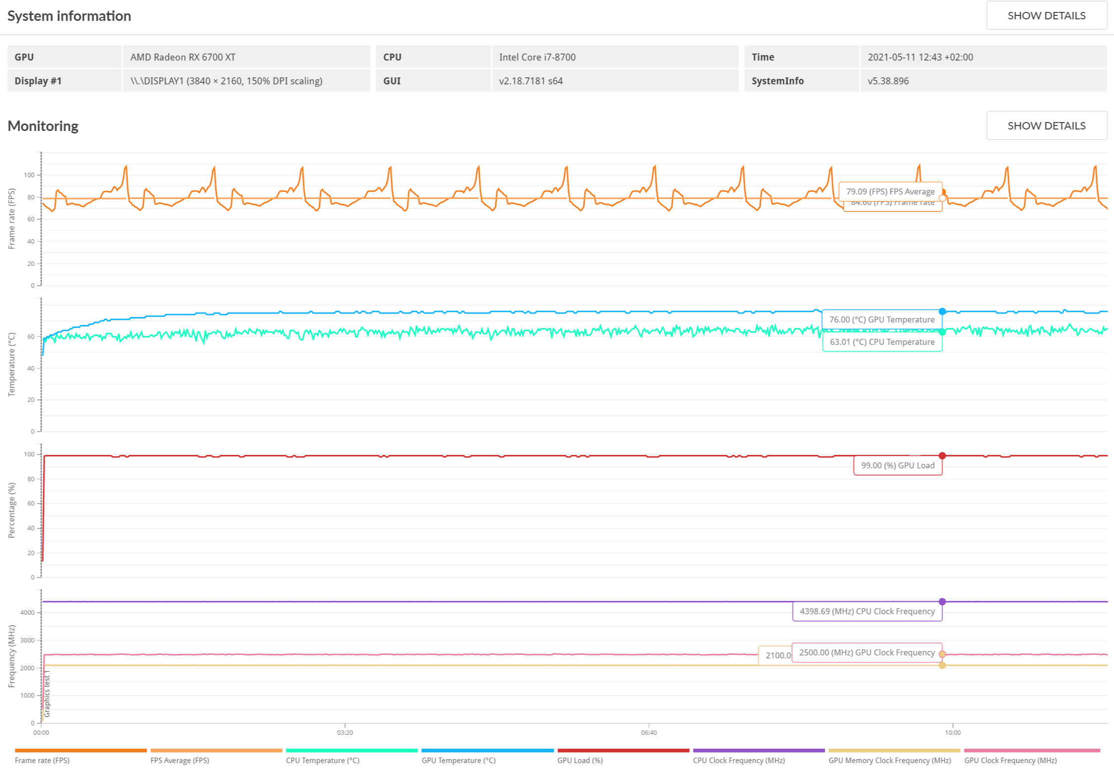

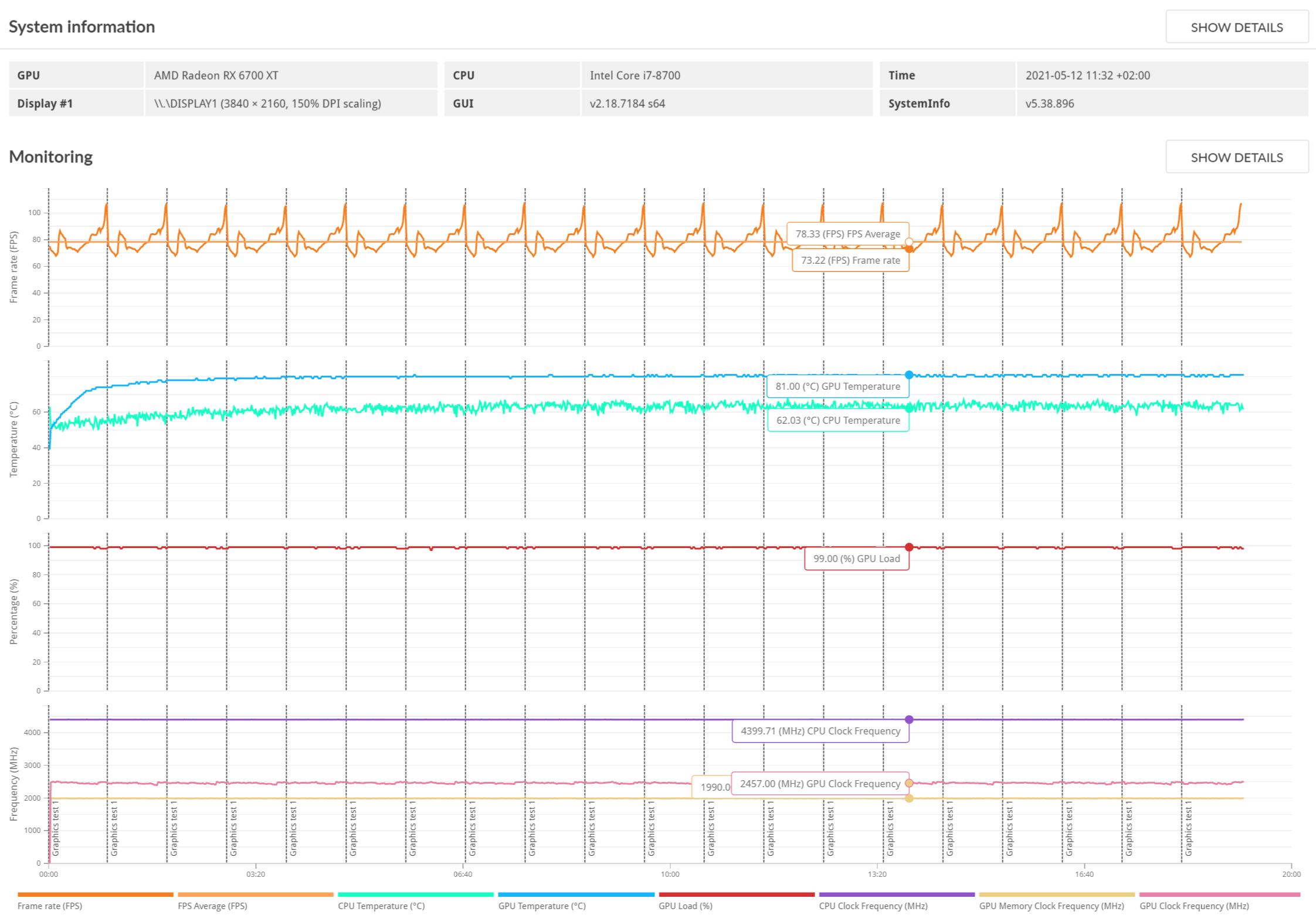

Die Referenzkarte RX 6700 XT wird definitiv durch den Takt gesteuert. Die zieht die Spannung ab einen bestimmten Takt selbst an. Gebe ich min 2550 MHz und max 2650, gönnt sie sich automatisch 1100 mV unabhängig, ob ich 1050 mV oder 1150 mV im Wattman einstelle. Ab min 2700 MHz zieht sie maximal mögliche Spannung von 1200 mV. Somit ist sie auch fast Absturz sicher, sie lässt sich nicht wirklich Tunen.
Ich habe jetzt min 2500 MHz und max 2600 MHz eingestellt bei Wattman 1.085 V. Unter Last liegt die Spannung immer bei 1.05 Volt und der Verbrauch in Spielen schwankt zwischen 150-170 Watt. Damit habe ich glatte Frames, nahezu konstanten Takt, die Karte ist leise, deutlich Kühler und die Leistung ca. 2 Prozent besser als Stock.
Hier mal ein Auszug aus dem TimeSpy Stresstest @Modified:
Hier das Gleiche @default Einstellungen:
Für die GPU sieht man den glatteren Verlauf im ersten Screenshot. Es wirkt alles einwenig runder.

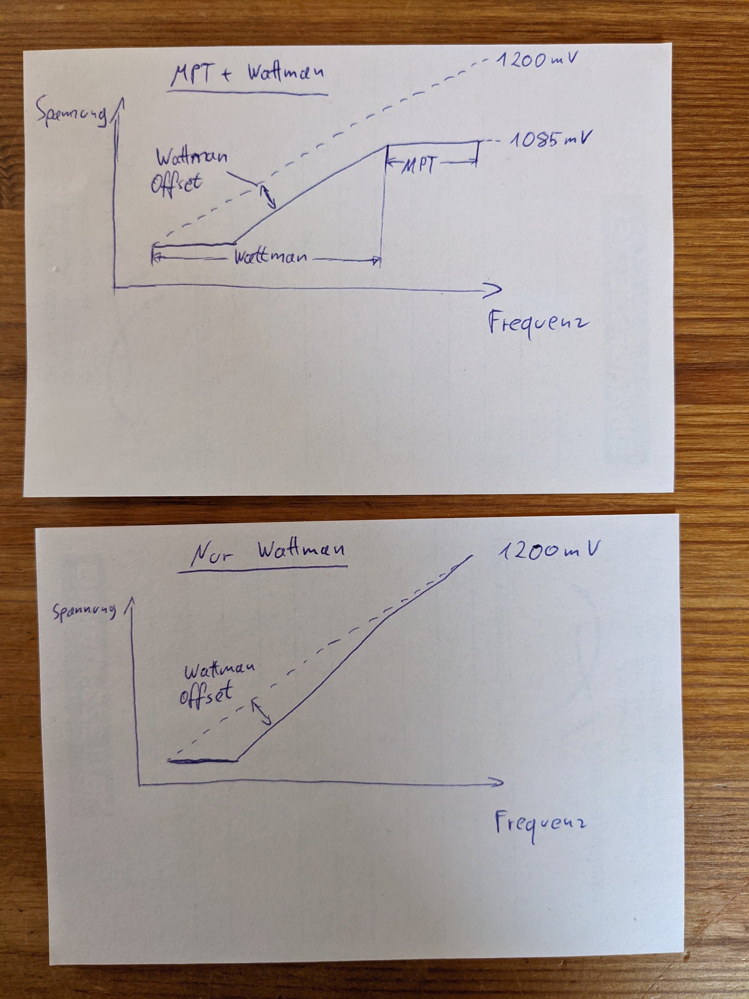

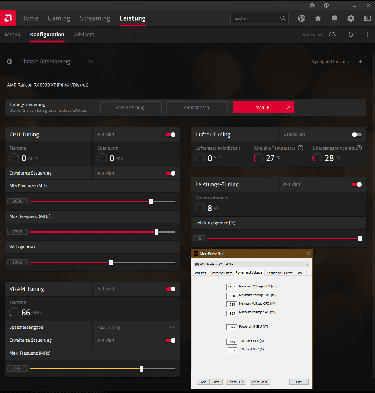

Du kannst in Wattman z.B. 1100mV einstellen, PL +15% hochsetzen und den Takt min und max verstellen während dein Game läuft. Die anliegende Lastspannung wird je nach gesetzten Takt über oder unter der gesetzten liegen.
Im MPT habe ich die Spannung von 1085 mV fest gelegt von denen die Rede war.
Ich hab also nur noch eine Kernspannung von maximal 1085mV anliegen. (-> wichtig bei Benchmarks und beim zocken ohne FPS limit +im GPU Limit)
Und im Wattman kannst du dann noch für den restlichen Teil der Spannungskurve einen negativen Offset anweden. (-> greift bei Teillast der GPU)
Meines Wissens nach müsste das dann so aussehen:
Gestrichelte Linie ist die Standard Spannungskurve. Die sieht in echt natürlich anders aus.

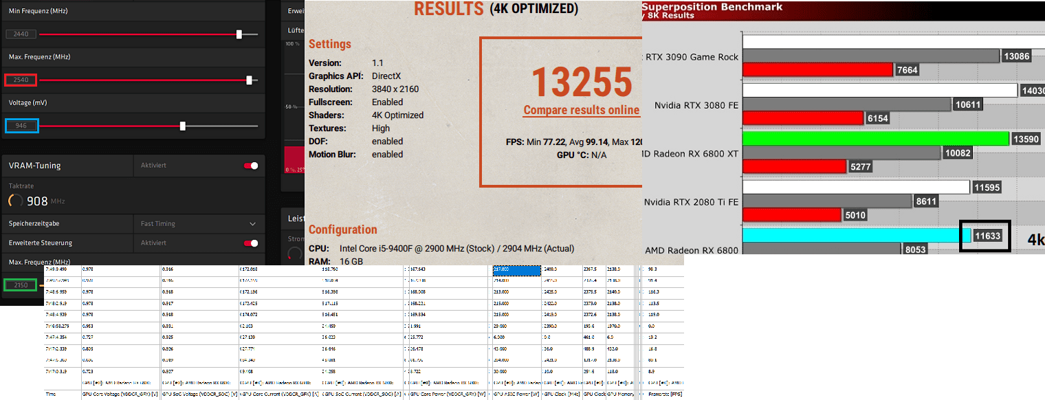

@GerryB hier ist mein Superposition 4k Score mit den gestrigen Settings.
Interessant wäre mal noch gewesen ob für den höheren Score ggü. Ref@Stock mehr W gebraucht wurden,
oder ob Dein Setting effizienter ist.
Bei mir ist Es z.Bsp. so: 14% mehr Score mit 7% mehr W
(da kommt evtl. die Hälfte von nur durch Vram-OCen)
edit: Im Zuge der kb-Querelen bin ich aktuell 24/7 mit dem maxTakt von 2540 auf 2530 runter.
Das sollte aber kaum Etwas ausmachen.

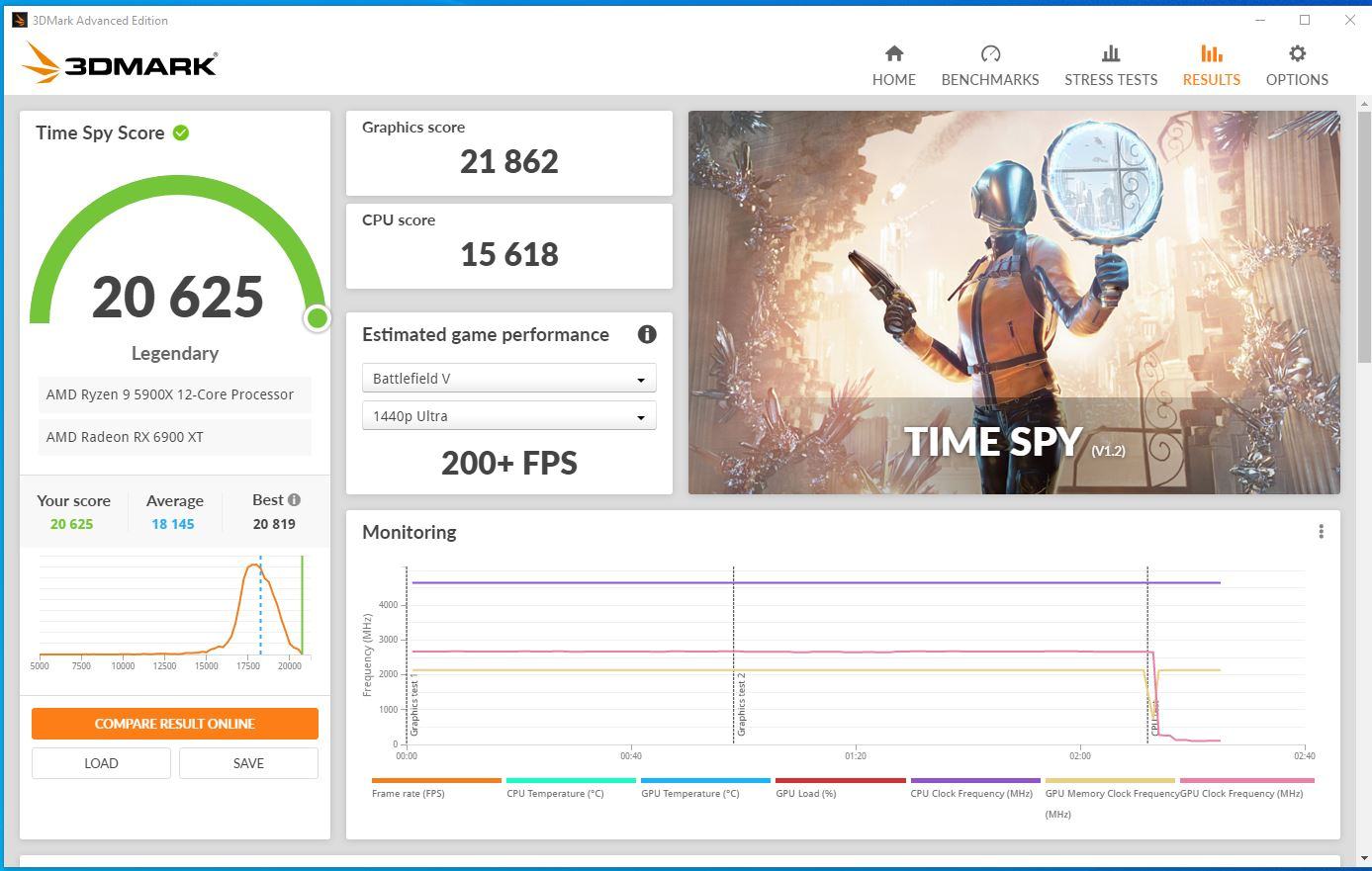

Ich hab jetzt denke ich das maximalste aus der GPU unter Luft rausgeholt.
Hab mein Ergebnis mit Einstellungen in der Time Spy Rangliste hier im Forum gepostet.
Ergebnis
Wenn ich jetzt Takt erhöhe stürzt 3D Mark ab. Bei einer Erhöhung vom Power Limit bekomme ich Hotspot 115Grad und Abschaltung xD
Hier noch anbei Superposition 4k, für die die es interessiert.

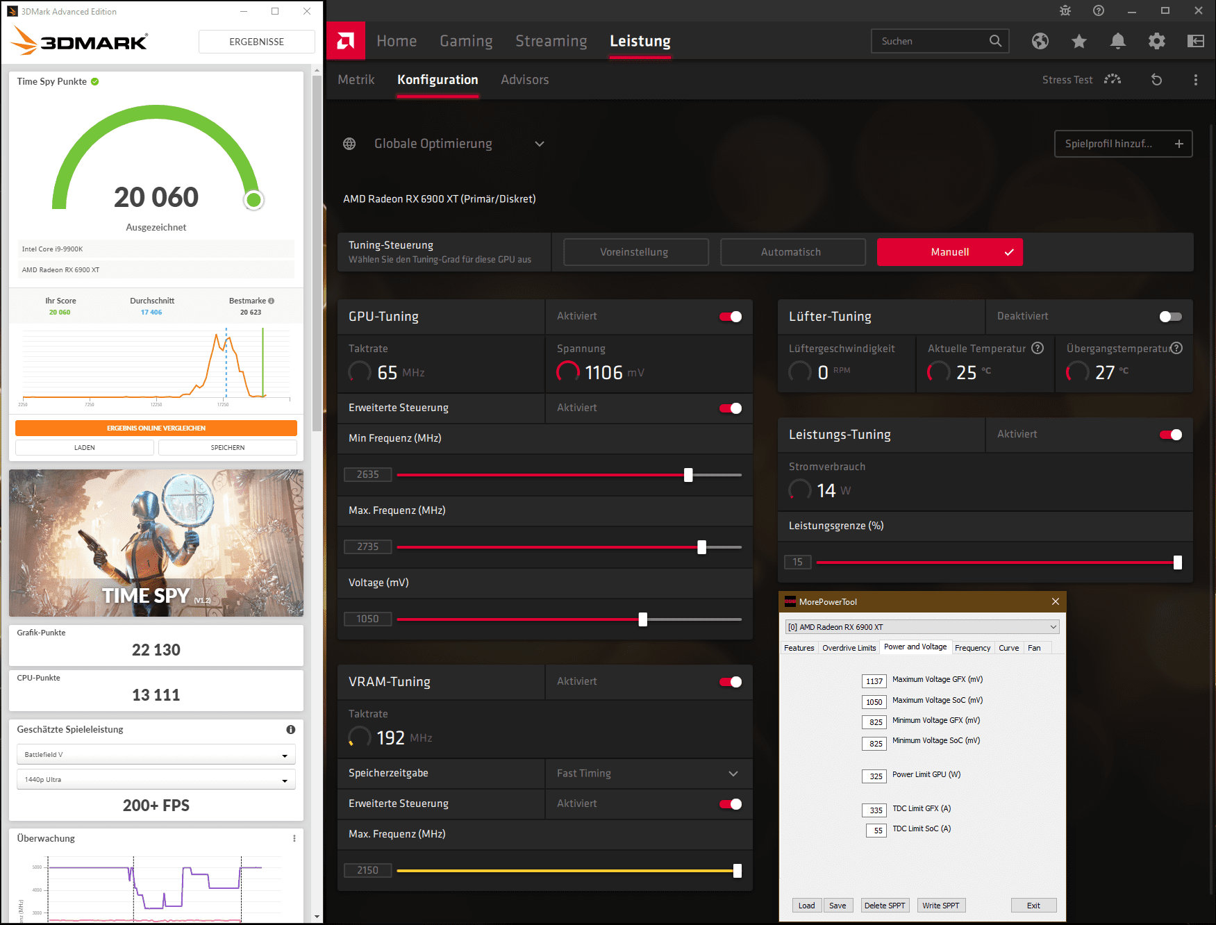

@Jacke wie Hose
ich habe mal genau deine Werte aus dem 3DMarkt TS Ranglisten Thread nachgestellt. HIer sieht man wieder wie unterschiedlich die Karten performen bzw. auch wie diese auf die Einstellungen reagieren.
In der Tat, ich komme mit exakt dieser Einstellung aktuell mit dem 21.5.1 nicht weiter als so:
Ich komme bis auf 100 Punkte ran, müsste aber ebenfalls höheren Takt einstellen für einen 22.230-Score.
22.130 waren es mit dem u. a. UV-Setting, mit der vollen Spannung wie bei @Jacke wie Hose wie Hose wurden es ein paar Punkte weniger. Treiber 21.3.1.

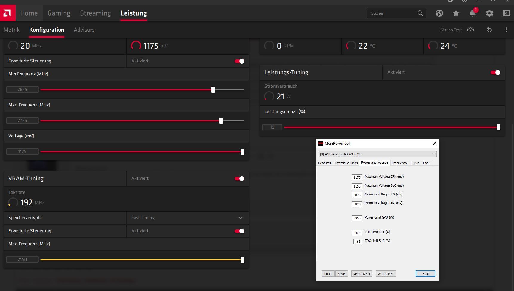

Krass. Waren das nicht auch deine 24/7 Settings? Oder hattest da 2600/2700?
2600/2700, genau. Das geht dann auch (bisher fehlerfrei) mit 1000 mV Wattman-Spannung bei 2116 Fast Timings.
