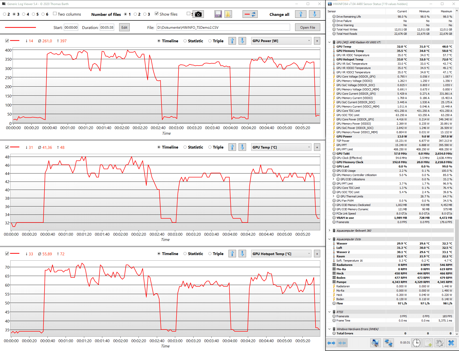

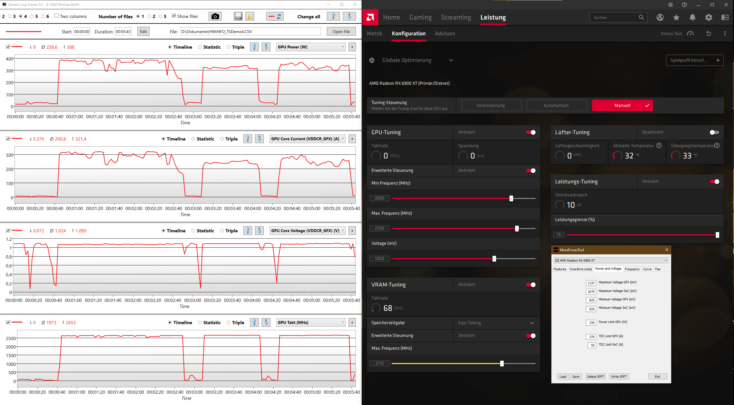

Hier, falls noch jemand anzweifeln (besser: nachvollziehen) möchte, wie die Time Spy Demo meine 6900 XT Reference @2700 MHz tanzen lässt, trotz Alphacool-Kühler und Liquid Metal.
Abgebildet sind von oben nach unten GPU Asic Power, GPU Temp und Hotspot Temp, Polling=100 ms. Das Gebirge links mit den schroffen Klippen ist die Demo, rechts folgen GT 1 und GT 2.
Die Höchstwerte in der Demo sind: 397W/48°/72°C bei gut 32 Grad Wasser und 98 l/h Flow. So hohe Werte werden hier nirgendwo sonst erreicht, bleiben in GT 1 und 2 im Vergleich harmlos niedrig. Lasse ich die Demo mit meinem Standard-Flow von max. 65 l/h durchlaufen, geht der Verbrauch sogar bis auf 404 W hoch und die Temps explodieren geradezu (+7/+10°).
Die brutalen Lastwechsel in der Demo sind möglicherweise die Ursache dafür, dass ich das Setting dauernd neu anpassen muss. Der Treiber stürzt dabei übrigens immer "maximal" ab: schwarzer Bildschirm, nichts geht mehr, harter Kaltstart nötig, Das ist die Höchststrafe, die der Treiber nach meiner Erfahrung vergeben kann. 21.3.1 und 21.3.2 zeigen identisches Verhalten.

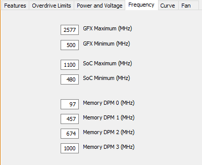

Hi,
hat jemand eigentlich Minimum-Core-Spannung (MPT) probiert auf 650 mV in Spielen laufen zu lassen?
Was bringt es die Min-Spannung runterzusetzen (in Spielen)?
Ich hatte das jetzt knapp einen Monat auf 650 mV und 1200 MHz laufen lassen. Das ging auch und der Verbrauch mit 108 W (TBP) auch ganz ok.
Ich könnte das ja zurückstellen auf 793 mV, aber wenn ich das so lassen könnte, oder es sogar eine positive Auswirkung hätte, könnte ich ja überlegen das so zu lassen.
Ich hätte nur gewusst, ob so eine geringe Spannung safe ist, falls das bei höheren Frequenzen angelegt werden sollten, oder die Spannungs-Kurve sich verschiebt...
Falls das safe ist, probiere ich das mal aus.

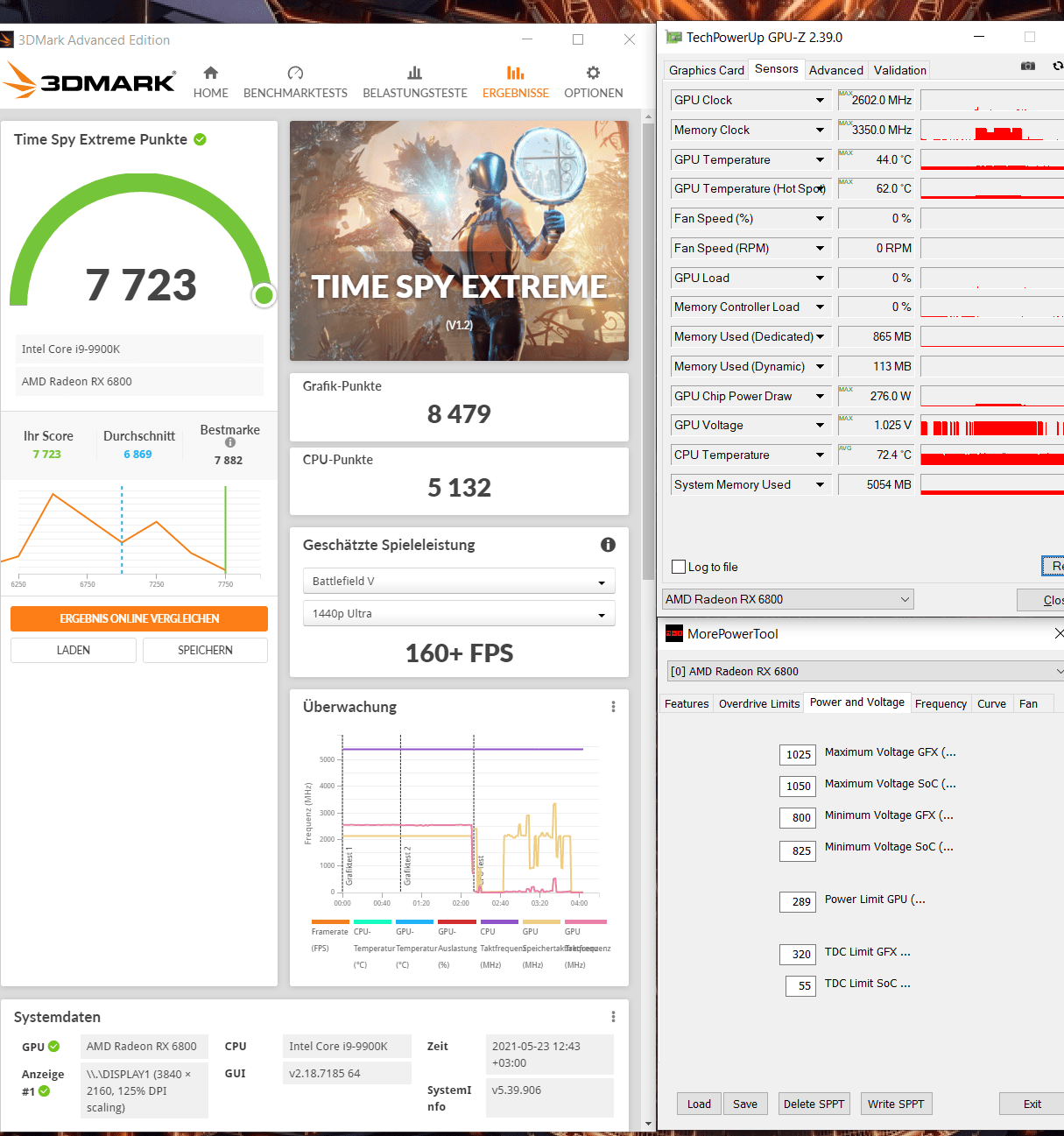

Nochmal ne kleine Schippe Grafikpoints (6800) im TSX draufgelegt . 21.3.1

Ja , Ich habe leider keine Ahnung wie mein VRAM in allen meinen Test so hoch kommt , meine Einstellungen im Wattmann sind immer Fasttiming 2138 , 2140 , 2150 . Auslesefehler im GPU-Z und im 3Dmark ?
Im Wattmann alles auf Anschlag , PT 15 . Momentan bin ich beim testen ob der BLCK-OC (PCI Slot wird automatisch mit übertaktet ) eine Rolle spielt .

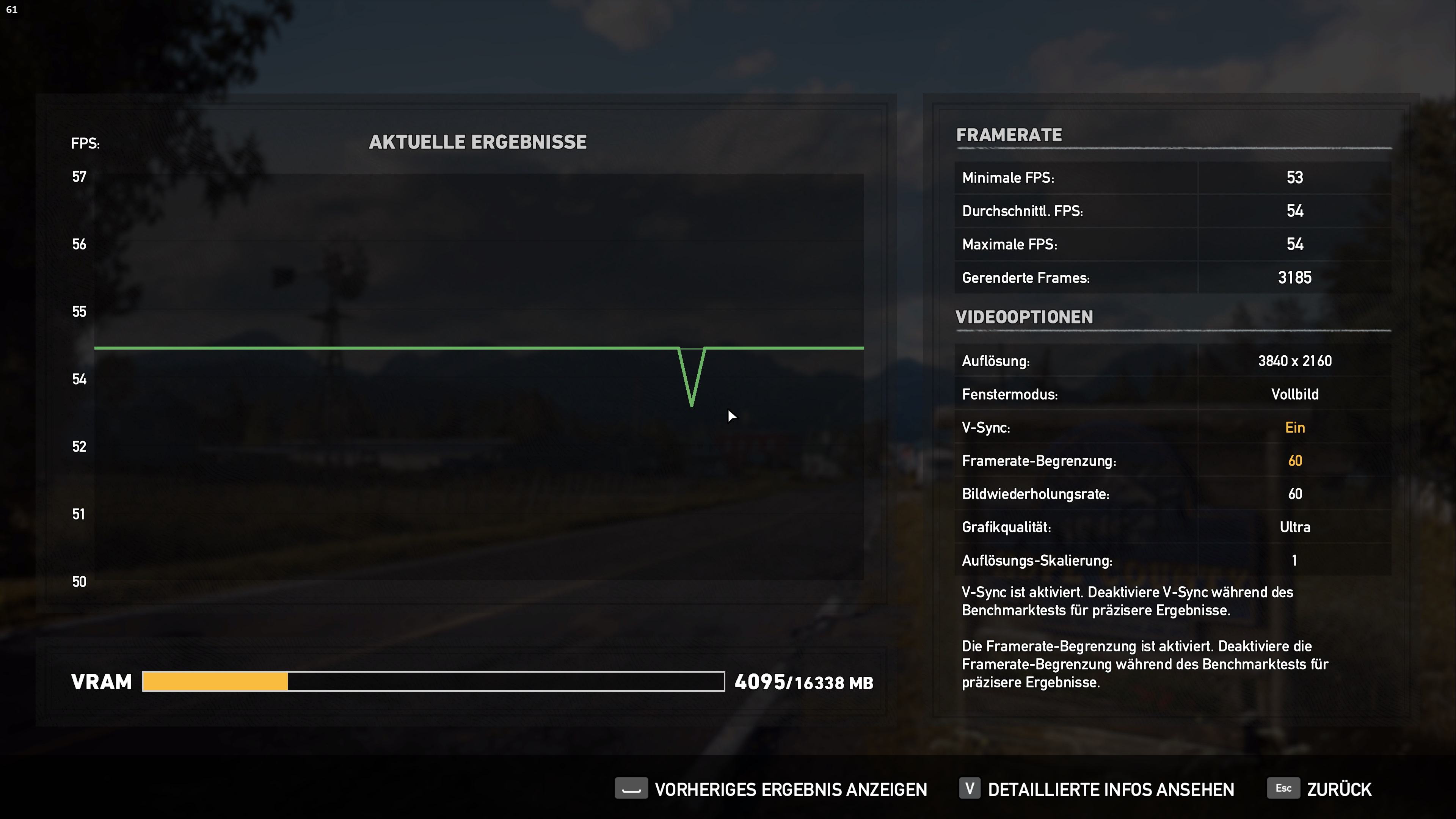

....und der Verbrauch mit 108 W (TBP) auch ganz ok.
Macht Das der Treiber net automatisch so ähnlich mit Fps-Limit.
Ich konnte eher nen Unterschied zw. minTakt 500 und minTakt 1970 (eff. 1940...1970 bei Chill 55fps)
feststellen: ... höherer minTakt kostet etwa 10W zusätzlich, aber vertretbar, falls stabiler bei minVolt
edit: mal in FC5 mit Chill=55fps getestet = keine Framedrops!

Das hört sich ganz nach dem an, was bei mir passiert, wenn ich die künstliche Abschaltgrenze erreiche.
Wodurch, glaubst du, wird diese Abschaltgrenze denn ausgelöst?
Ob die W- und A-Werte zu hoch sind, könnte man evtl. herausfinden, wenn da der aktuelle Takt, die Spannung, Power und A in den Diagrammen wären.

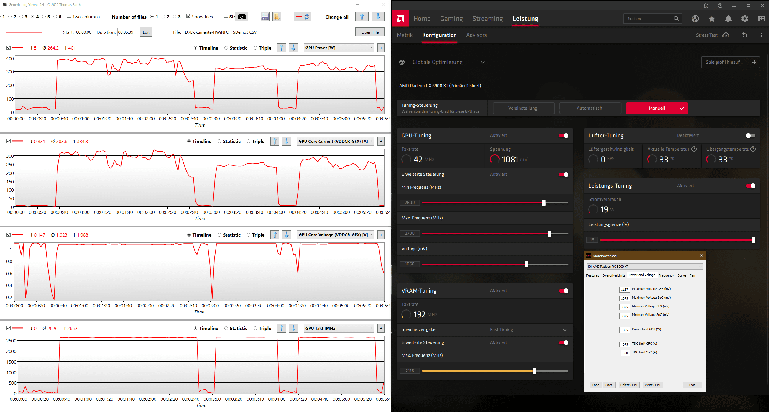

Bitte sehr. Allerdings mit neuem Lauf, weil ich mir schon wieder nicht mehr ganz sicher bin, welche Werte vorhin eingestellt waren.
Dass wir aus der Ampere-Kurve nichts lernen, haben wir eigentlich kürzlich schon festgestellt. Der Max-Wert bleibt weit unter dem Limit.
Ist Spekulation meinerseits, aber was passiert, wenn du das Power-Limit etwas absenkst und als zusätzliche Bremse nutzt, um kurzzeitige Takt und Ampere-Peaks zu vermeiden? Vllt. 5 - 10 W weniger als gerade so grob?
Ich habe mehr Reduktion versucht, nämlich PL und TDC-Limit runter auf 325/335. Auch das ging aber nicht mit nennenswert weniger Spannung (SoC, Wattman) durch, wenn überhaupt. Die Abstürze warten identisch "hart".

Im Übrigen habe ich nun mehrfach den Beweis geliefert, dass die Demo fordernder ist als GT 1 und 2. Ich mache für mich noch ein paar weniger anspruchsvolle Läufe, um das Bild abzurunden, auch @stock. In der Zwischenzeit darf man gern Charts oder andere Nachweise anfertigen, die das widerlegen.
aber für GT1 und GT2 ist es super interessant zu sehen, an welcher Stelle man in sein eigenes Powerlimit rennen könnte - oder andere Limits. Ein Takt-Diagramm wäre noch intertessant.
Die Taktlinie ist hier glatt wie ein Androidenpopo, so lange ich das Powerlimit offen halte. Glaub nicht, dass das Erkenntnisgewinn verspricht.
@ShirKhan Kannst du evtl. den Crash aufzeichnen? Darum geht es ja primär. Wenn der Lauf durchgeht, ist es dann ja nicht allzu interessant. Geht da eher um die exakte Stelle, wo es abrauscht.
Wenn du die Spannung senkst, wird alles ja instabiler dadurch. Nur die Wattzahl reduzieren, klappt nicht? Oder meinst du, das passiert bei sonst stabilen Settings? Dann weiß ich es auch nicht.
Du hast gelesen, wie es crasht? Schwarzer Bildschirm, keine (sichtbare) Reaktion auf Tastatureingaben, ausschalten mittels langem Druck auf die Powertaste, wieder einschalten. Wenn du unter diesen Bedingungen eine Möglichkeit kennst aufzuzeichnen, immer her damit.
Ich kann ja aus oben genannten Gründen nur Läufe beurteilen, die durchgehen. Dafür musste ich Max SoC um bis zu 75 mV und Wattman Voltage um bis zu 63 mV im Vergleich zum Nicht-TS-Demo-Setting erhöhen. Was ist gewonnen, wenn ich mit beschnittener Leistung, aber gleich hoher Spannung operiere?
Ich mach trotzdem noch so einen Versuch für dich und berichte gleich noch mal als Edit.
Edit:
Einziger Unterschied zu #7.973: 335 statt 355 W MPT Powerlimit. Dadurch ca. 10 W weniger Spitzenverbrauch und aus meiner Sicht nur die Erkenntnis, dass der GPU-Takt wie erwartet in der Demo unruhiger ist, weil offenbar Leistung fehlt (was sich hier aber nicht auf den Graphics Score auswirkt). Noch was: Senke ich TDC (A) auch auf 335, crashts.
