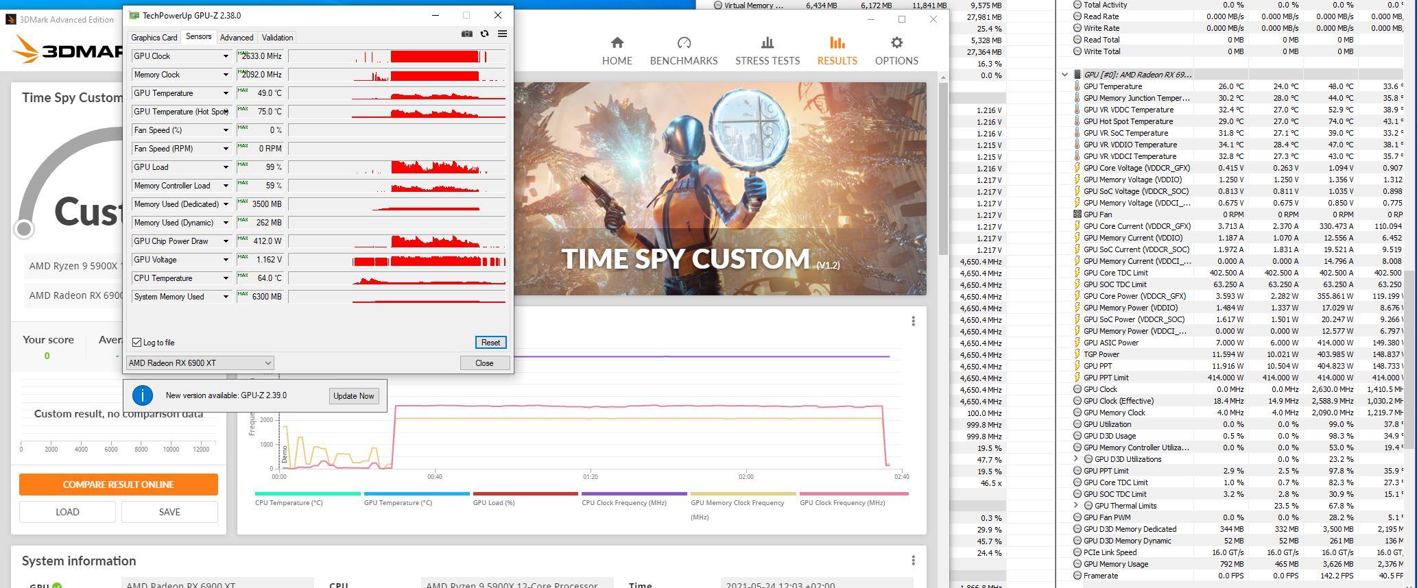

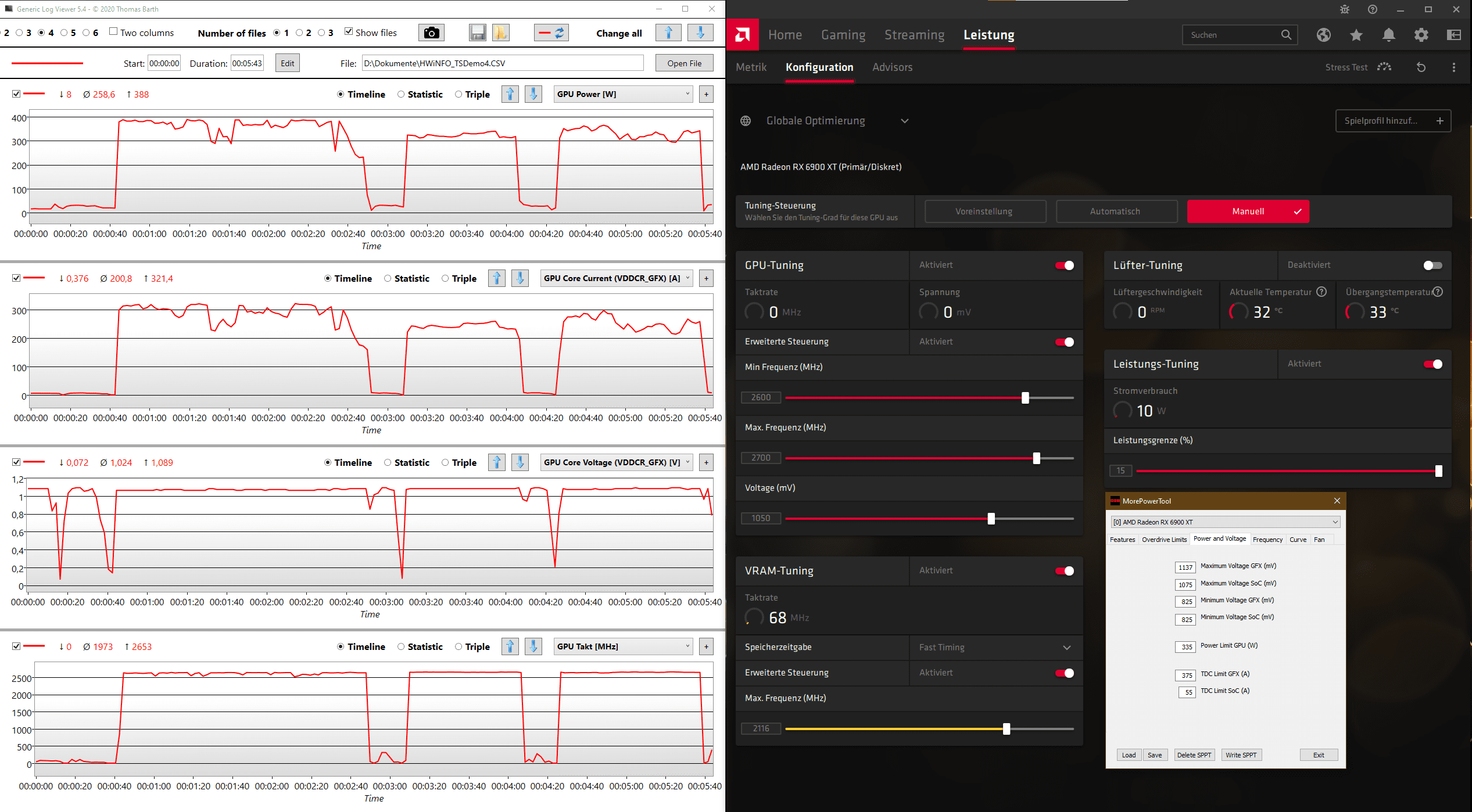

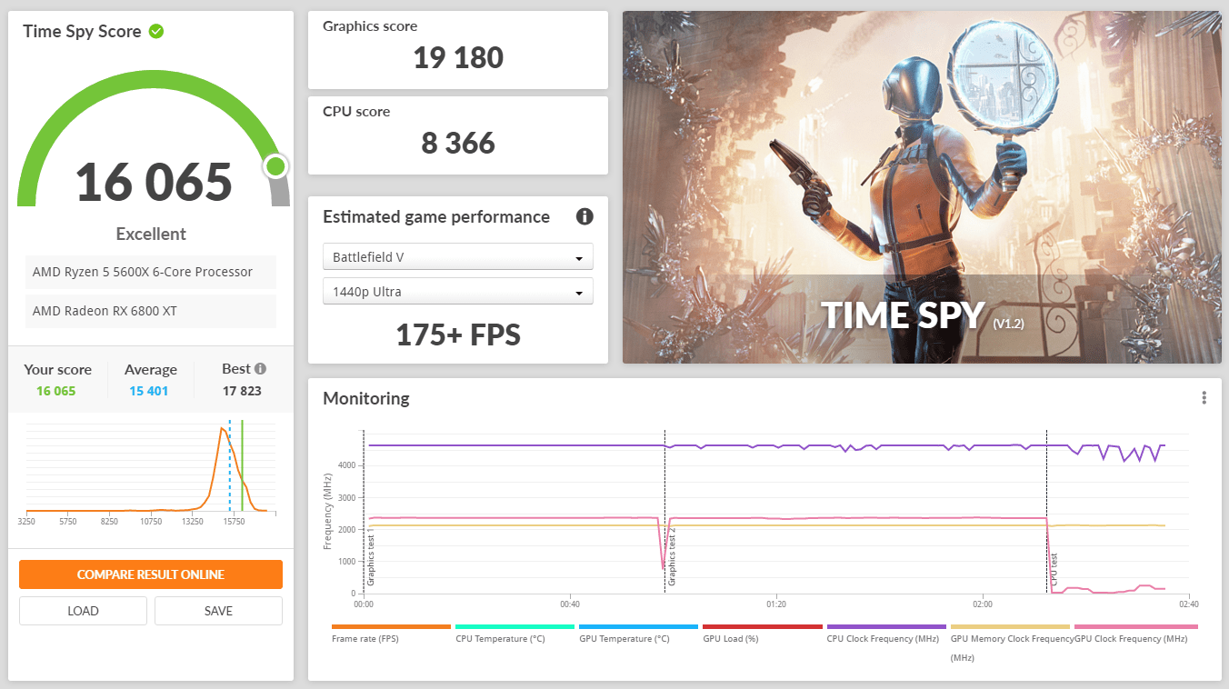

@m4looney: Bitte sehr. Ihr hattet recht, das Log ist da, auch ohne morbiden Hiroshima-Vergleich.
PL 335/335 hat gerade nicht genügt für einen Crash, musste die Wattman-Curve zusätzlich um 25 mV auf 1025 senken. Das ist übrigens ein weiteres Problem: Unvorhersehbarkeit. Scheiß-Quantenmechanik, wird höchste Zeit für die GUT. :d
Du siehst, dass du nichts siehst. Im Vergleich noch mal der Lauf von weiter oben (andere Werte, aber die Zacken sind ja leicht wiederzufinden). Der Run bricht an einer scheinbar unauffälligen Stelle ab. In der ganzen Demo gibt es vier oder fünf "Sollbruchstellen".
Bei Möglichkeit alle GPU-Daten aufzeichnen und nur erstmal aus den oberen die Diagramme machen.
Klar, die sind alle da. Schreib, wenn du noch was brauchst oder weitere Tests sehen möchtest.

@Zaudi: Danke, dass du noch mal testest. Wenn du es genau wissen willst:
- Limits (W,A) im MPT so hoch, dass nichts limitieren kann
- Ein Lauf mit, ein Lauf ohne Demo
- vorher HWiNFO64 jeweils neu starten
- nach beiden Läufen z. B. folgende Max-Werte ablesen und hier posten: GPU Asic Power, GPU Temp, Hotspot Temp

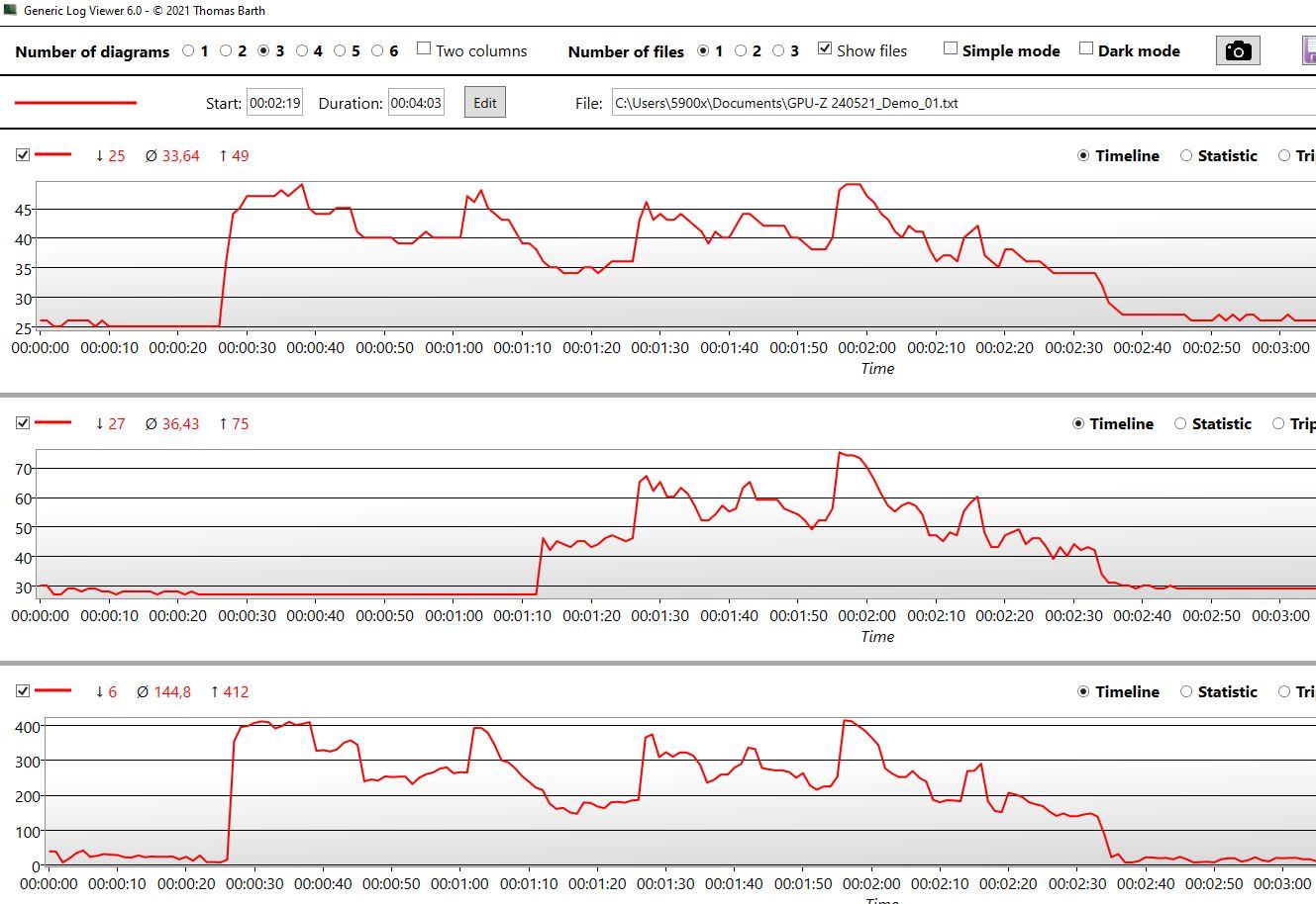

Separates Tool, Name steht auch in der Titelzeile des Screenshots: Generic LogViewer
Könnt Ihr eigentlich mit der Vollversion auch die Demo als Loop laufen lassen?
Da sollte sich dann mit open PL ganz gut zeigen, ob die Kühlung reicht und das Setting stabil ist.
Genau, danke. Da habe ich erst später drauf geachtet. Habe allerdings die v6.0 runtergeladen, sollte aber keinen Unterschied machen denke ich.
Was micht stutzig macht, dass ich keine Hotspot Temp zu beginn habe. Aber wie man sieht, zieht die Demo mehr Watt an zwei Stellen.

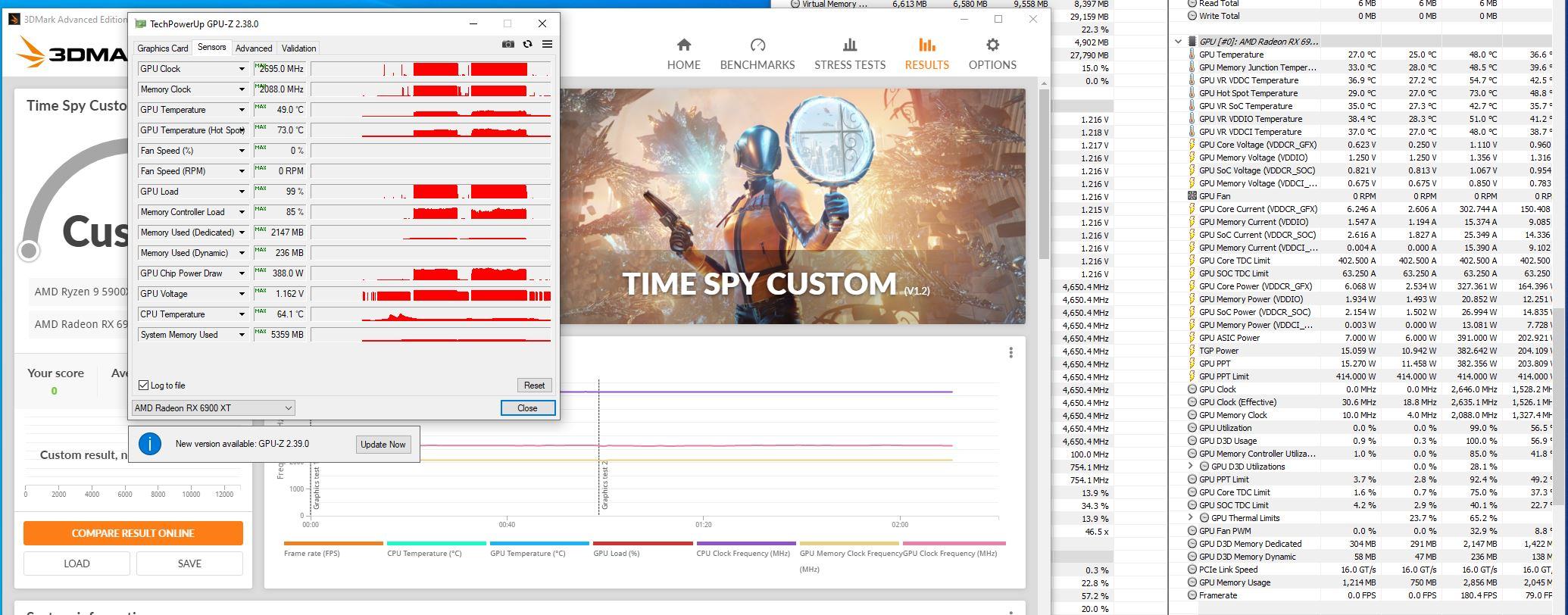

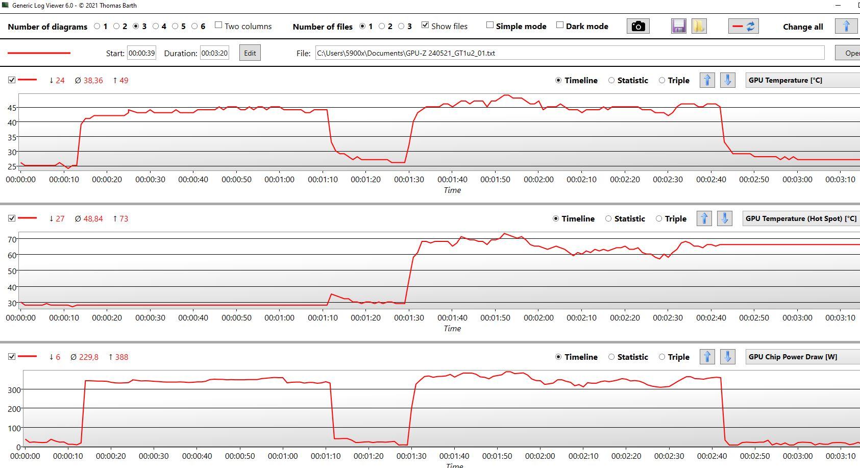

Nur Demo:
GT1 + GT2
Lösen die GPU-Tempsensoren nur auf 1 Grad genau auf? Ich habe in HWiNFO immer "kommanull"-Werte. Die kurzen Plateaus in der GPU-Temp-Kurve von @gocu deuten darauf hin, dass es dort genauso ist.

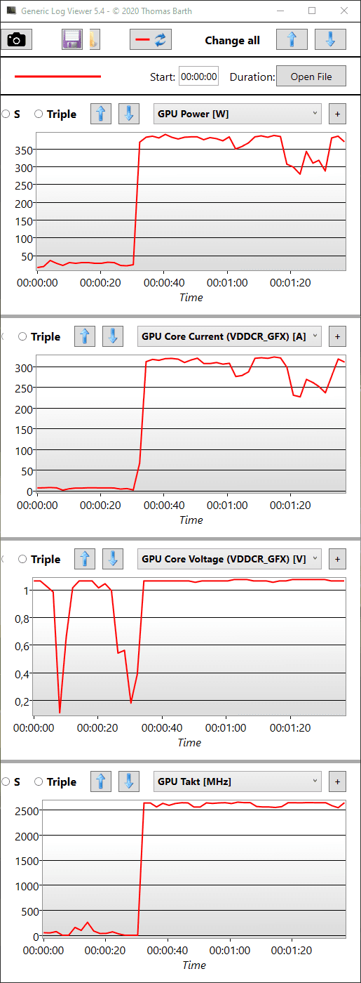

@ShirKhan Deine Min-Frequenz scheint zu hoch. Die Frequenz "droppt" an der Stelle des Crashes. Die Frequenz würde weiter droppen wollen... Wie man auch sehen kann steigen die Ampere drastisch an und die Spannung sinkt. Sieht man auch an der GPU-Power kurz vor dem Crash. Diese steigt nicht so extrem wie die Stromstärke.
Vermutung:
1) die Ampere steigen (wohl bis knapp zum internen Limit, wie hoch auch immer dieses ist, vllt. bekommt man beim Crash auch nichts davon mit, da da so kurz drüber geschossen wird und keine Aufzeichnung existiert),
2) gleichzeitig sinkt der Core-Clock. Also denkt sich die Karte: senke ich doch mal die Spannung.
3) Es gibt zwar auch Stellen mit niedrigem Takt und / oder hohen Ampere und / oder niedriger Spannung, aber diese Stelle ist von allen Problemen gleichzeitig betroffen und davor findet ein extremer Anstieg in Belastung statt.
Also:
1) entweder hoch in Spannung (mag ich nicht die Idee aus Performance und Temperaturgründen bei "Teilbelastung", alles keine Teilbelastung, was nicht "volle Möhre" läuft)
2) hoch in Ampere gehen. Das Erhöhen des Power-Limits gefällt mir nicht so ganz, denn: das Power-Limit dient sogar eher der Stabilität in Austausch zur Ermöglichung hoher Frequenzen. Die Ampere waren da ja früher auch Teil des Problems... Rechnerisch brauchst du nicht so viel, aber scheinbar nuckelt die Karte im ms-Bereich deutlich mehr als eingestellt. Wir erinnern uns: alle Angaben im MPT werden auf Sekunden bezogen...
3) 1 oder 2 und Punkt 3 bitte kombinieren: runter in Min-Takt. Das macht die Karte stabiler, denn wenn der Drop an Frequenz kommt, senkt die Karte den Takt "bereitwillig". Ich nehme an, dass die Frequenzkurve weniger aggressiv ist dann...
Also, TDC um 10 hoch und alles so lassen, wie es ist... Kommt der böse Crash, Min-Takt zusätzlich auf 2 GHz setzen. So würde ich das machen. Bei so entscheidenden Dingen immer nur an einem Hebel ziehen.

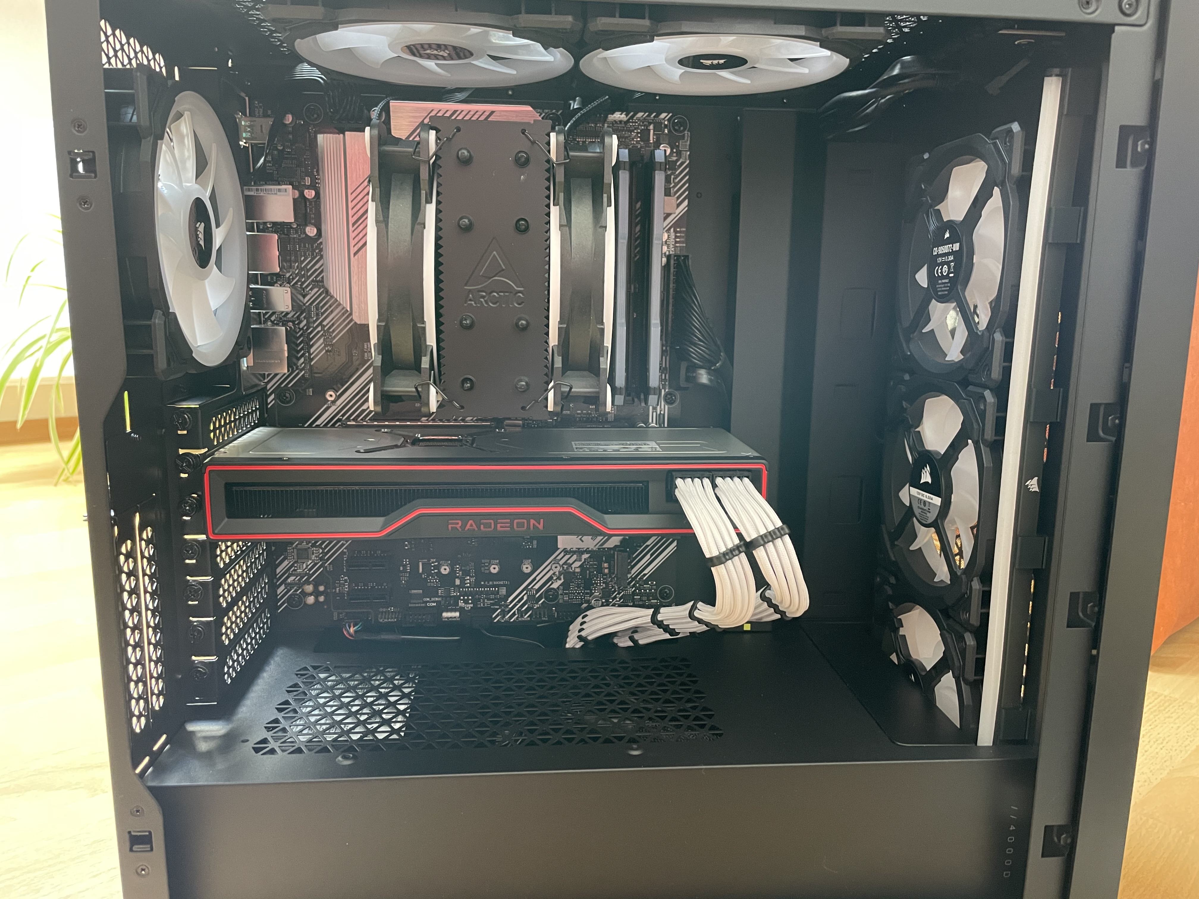

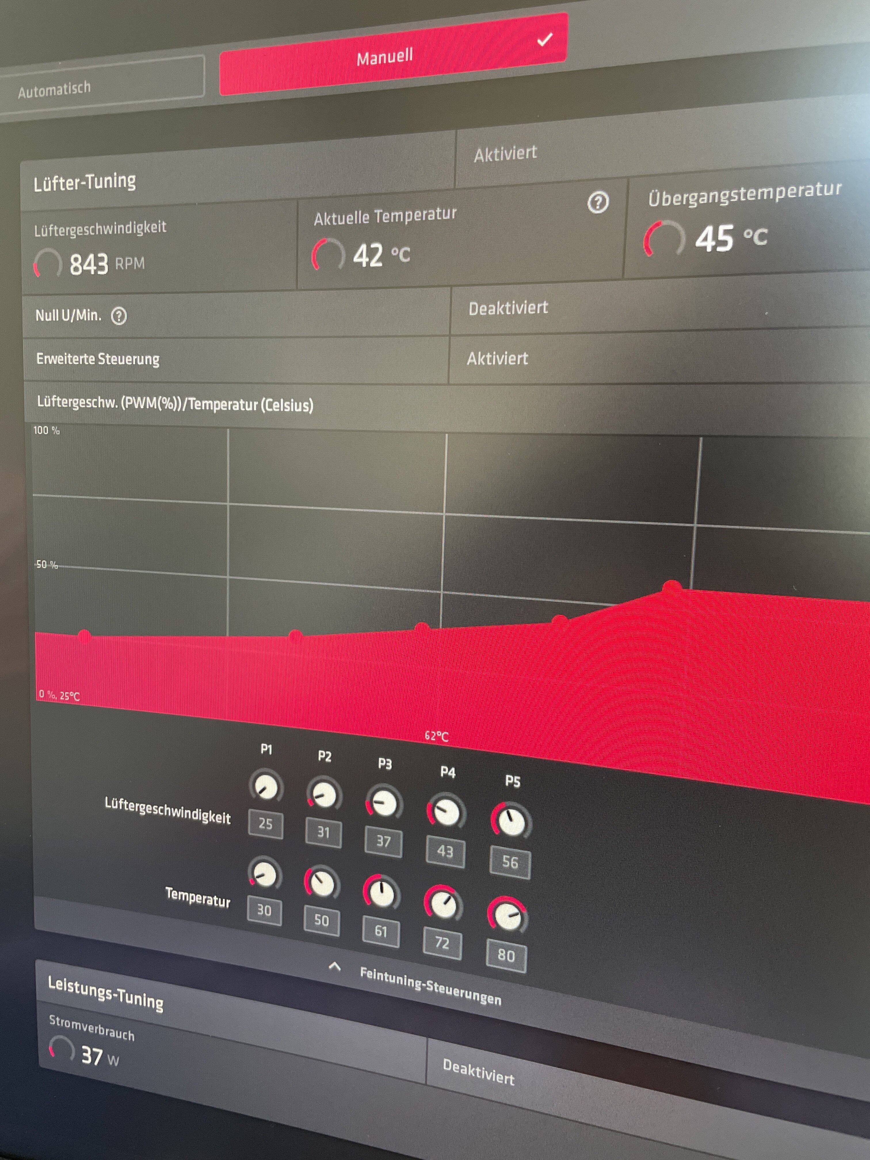

Hallo zusammen,
besitze eine RX 6800 RF, die normal Temperatur liegt bei mir im Desktop bei ca. 60 grad. Wie sieht es bei euch aus, bzw. ist das normal? Empfiehlt es sich die manuelle Lüftersteuerung zu aktivieren?
Mein Gehäuse (Corsair 4000D AIRFLOW) ist top belüftet.
Falls dass hier der falsche Thread ist, dann gerne kurze Info und ich verschiebe es :) Danke euch
Edit: Verzeiht wenn das Thema schon angesprochen wurde, suche Explizit zur 6800er. Ohne OC oder UV, sondern wie ausgeliefert. Danke :)
60 Grad GPU Temp im Idel ist schon sehr hoch vor allem im einen Airflow Gehäuse. Allerdings ist das hier nicht der passender Thread außer du hast OC gemacht.
Okay, dachte ich mir. Ist die Frage ob ich die Lüfter quasi manuell anwerfe, bzw. die 0 Umdrehungen deaktiviere, an der Abluft sollte es eigentlich nicht liegen oder?

Der vordere untere Lüfter macht keinen Sinn dort. Montiere denn unter der Shrout, also das dieser raufblasen tut direkt auf die GPU. Habe das auch so bei mir.
Pustet dieser dann nicht die Hitze des Netzteils in den Lüfter der GPU? Habe sowieso noch zwei 120er irgendwo rummliegen, daran sollte es also nicht scheitern. Vorne gefallen mir zumindest Designmäßig 3.
Nein tut er nicht.

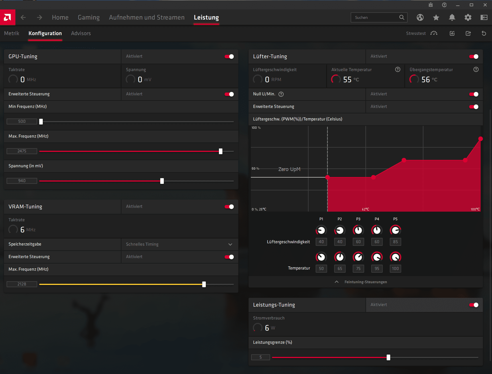

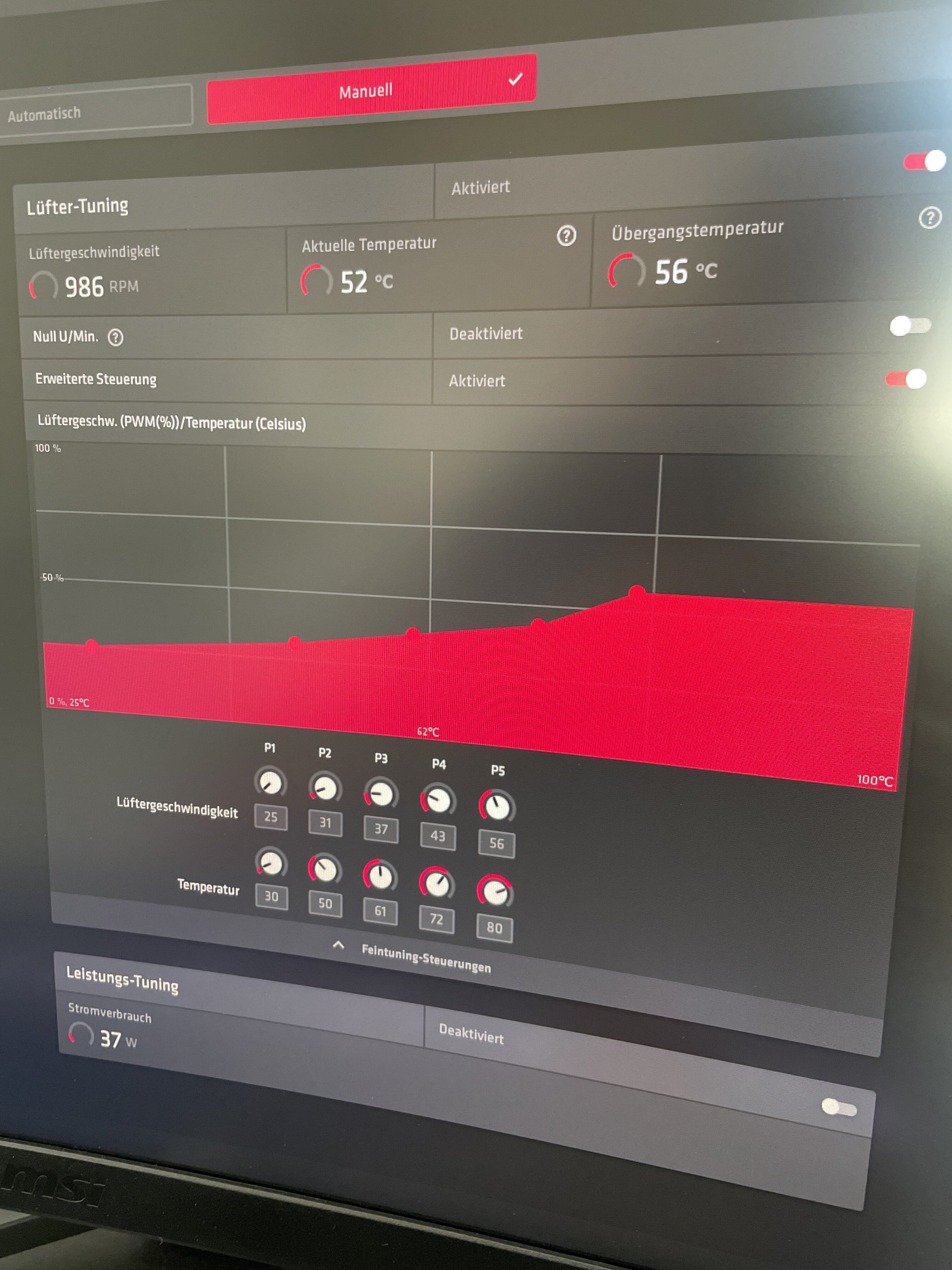

Danke für die ganzen Antworten. Ich nutze die Adrenalin Software. Welche Mindest Drehzahl ist denn zu empfehlen? Nach Aktivierung ging die Temperatur gleich etwas runter :)
Schrauben lasse ich lieber, bei meinem technischen Handwerk rutsche ich ab und mache ein Produkt kaputt, wo derzeit nicht wirklich nachgekauft werden kann :d aber danke für den Tipp :)
Nach 5 Minuten
Ist Zero fan der Karte aktiviert?
Hatte ich aktiviert, schon deutliche Besserung:)

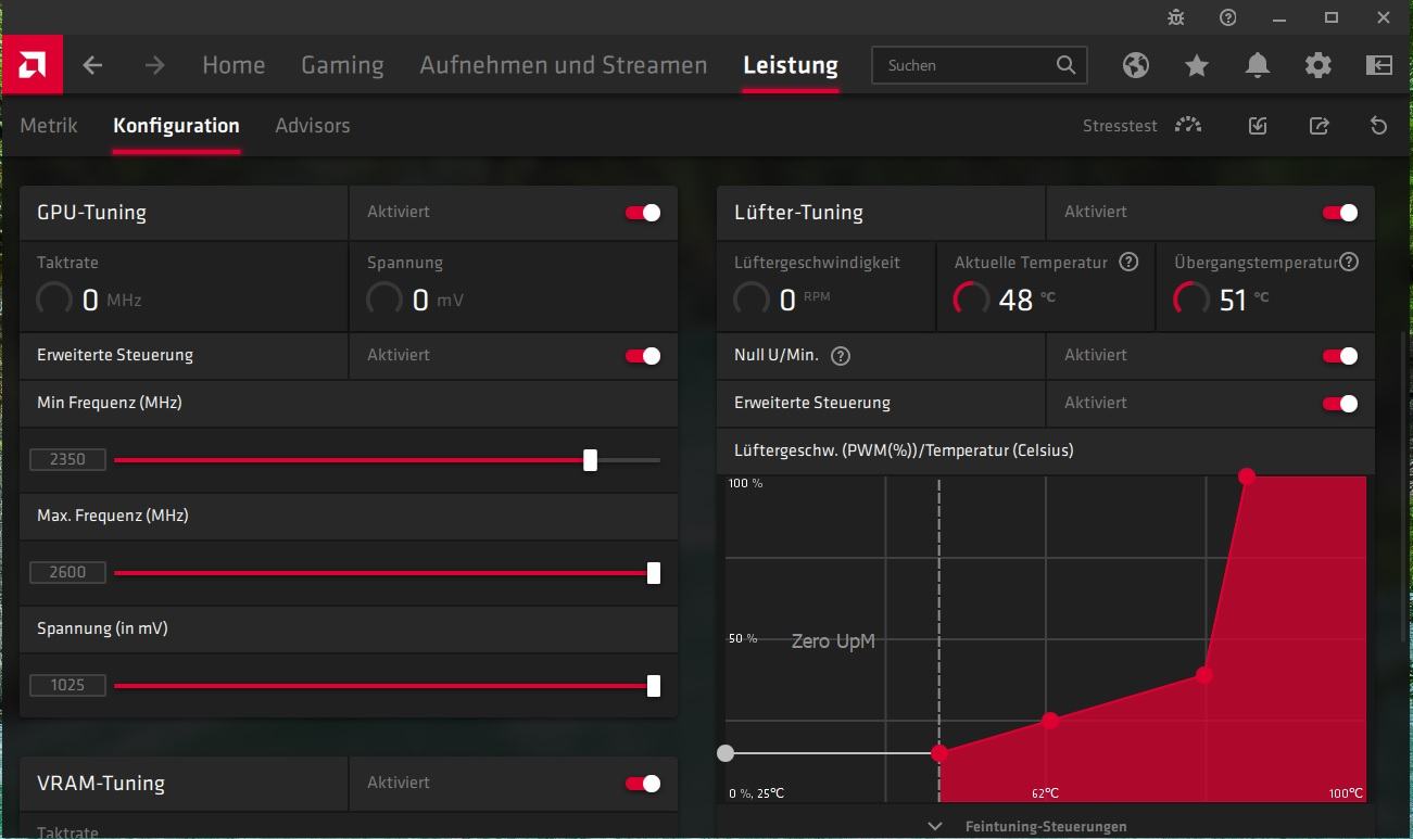

Würd es einfach ausprobieren. Hab eine Custom und ich lasse Zerofan immer aus. Vor allem im Sommer dankt es die Karte einem wenn sie im Idle auch bisschen Kühler bleibt...
Zero Fan AN:
Zerfo Fan Aus:
Im Idle lasse ich gerne den Zero Fan mode an. Die Temps von 50-60 machen im grunde auch keine Probleme. Wobei die Mindestdrehzahl der Ref Karte auch nicht hörbar ist.
Kannst entscheiden wie du es willst.
Habe es mir so eingestellt dass ich bei "Power-Modus" und "60FPS-Chill" immer möglichst die gleiche drehzahl habe.
Mit den 60% erreiche ich ~1620U/min, welche für mich noch nicht nervig sind und ich so unter 95° Hotspot Temp bleibe (Wonach sich auch die Lüfter richtigen)

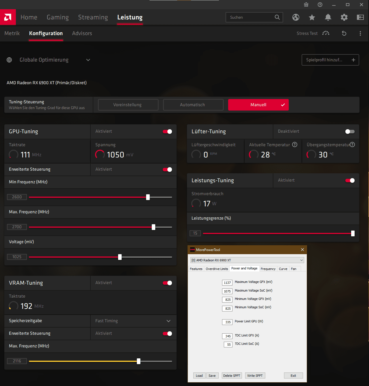

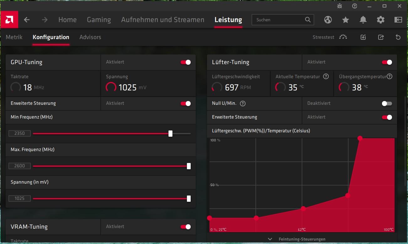

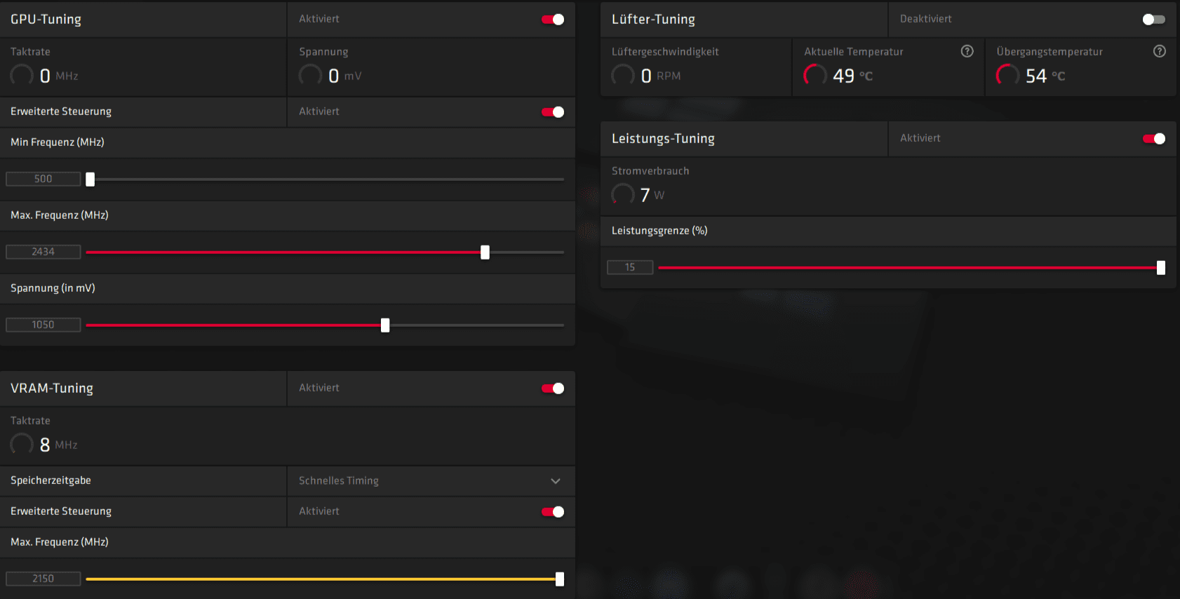

@m4looney: Mit +10 TDC GFX wie befohlen geht's zuverlässig (2x + 2x nach Neustart) durch.
335 W+15% schneidet allerdings auch minimal Leistung ab. Normalerweise neige ich dazu, die GraKa komplett frei atmen zu lassen, weil ich befürchten muss, sonst Leistung zu verschenken. Im Fall der TS Demo greift das aber nicht, da es hier kein Spiel gibt, das mehr als 370 W max. schluckt, nicht mal ME:EE.
1000 statt 1025 mV in Wattman gehen nicht mehr durch die Demo. Da helfen weder weitere +10 TDC noch das Senken des Minimaltakts von 2600 auf 2000.
Damit gibt es folgende stabil getestete vorher-nachher-Spannungen in Bezug auf die Time Spy Demo:
Max V SoC: 1000 -> 1075
Wattman V: 1000 -> 1025
Das ist schon nennenswert mehr Voltage.
Freut mich. Endlich ergibt alles langsam Sinn... Verrücktes Zeugs dieses MPT-OC(UV)...
