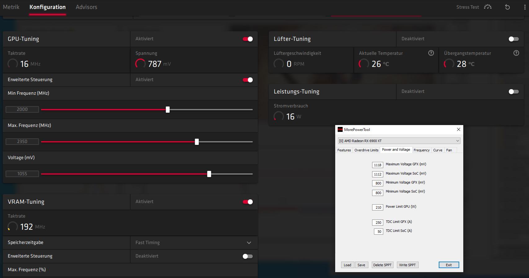

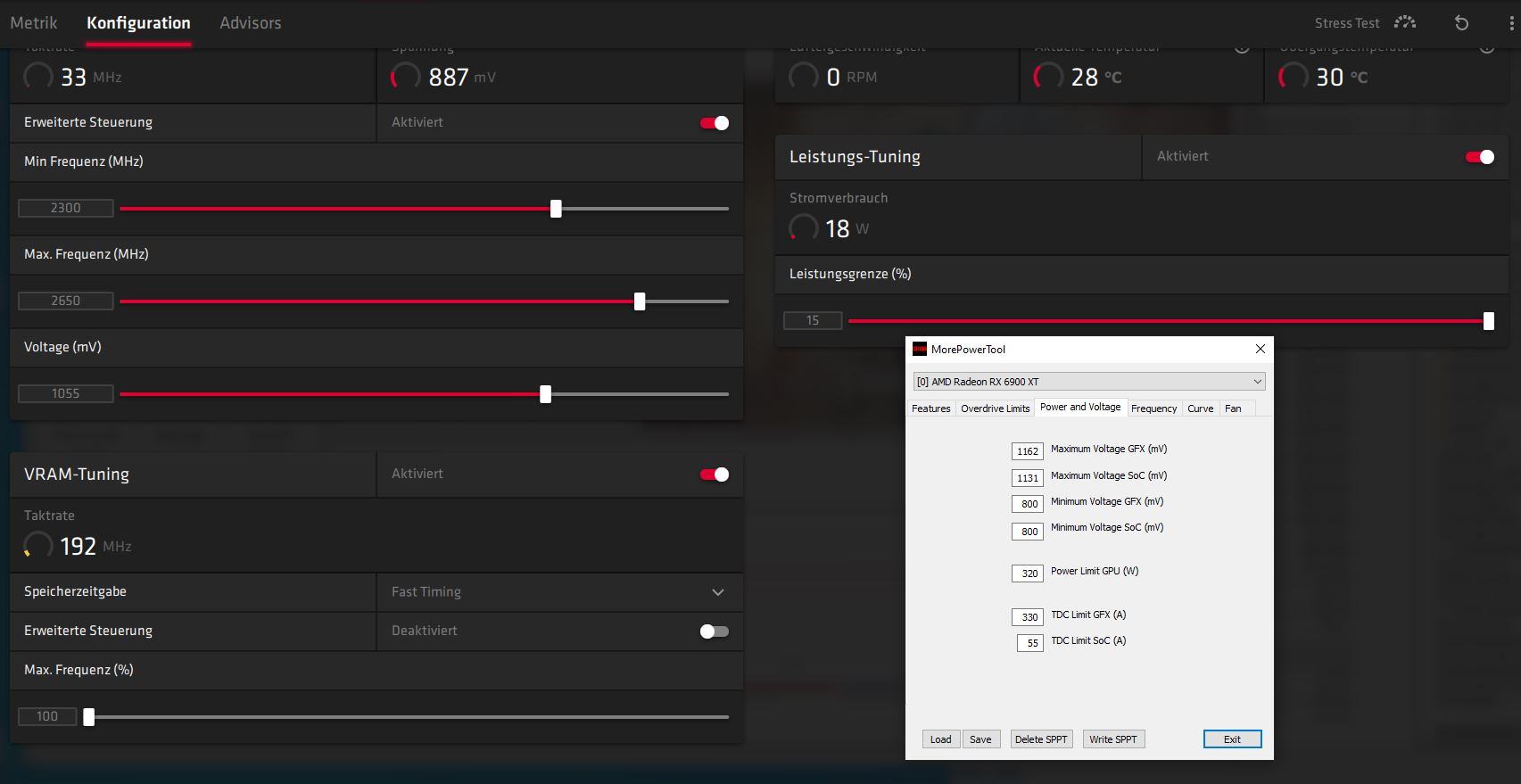

Nun ja , das einige was ich nicht ändern kann ist das 3000 2150 Limit. Und da komme ich jetzt fast an die Grenzen. Also viel Luft nach oben ist eh nicht mehr ........

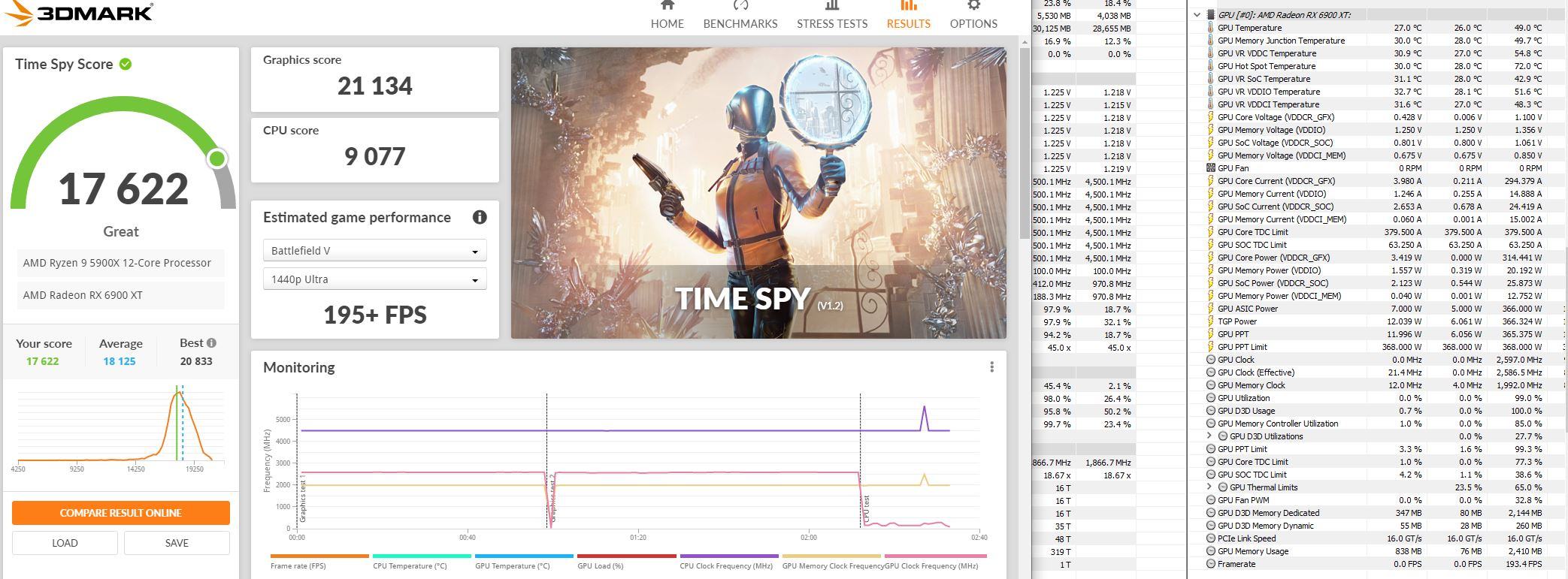

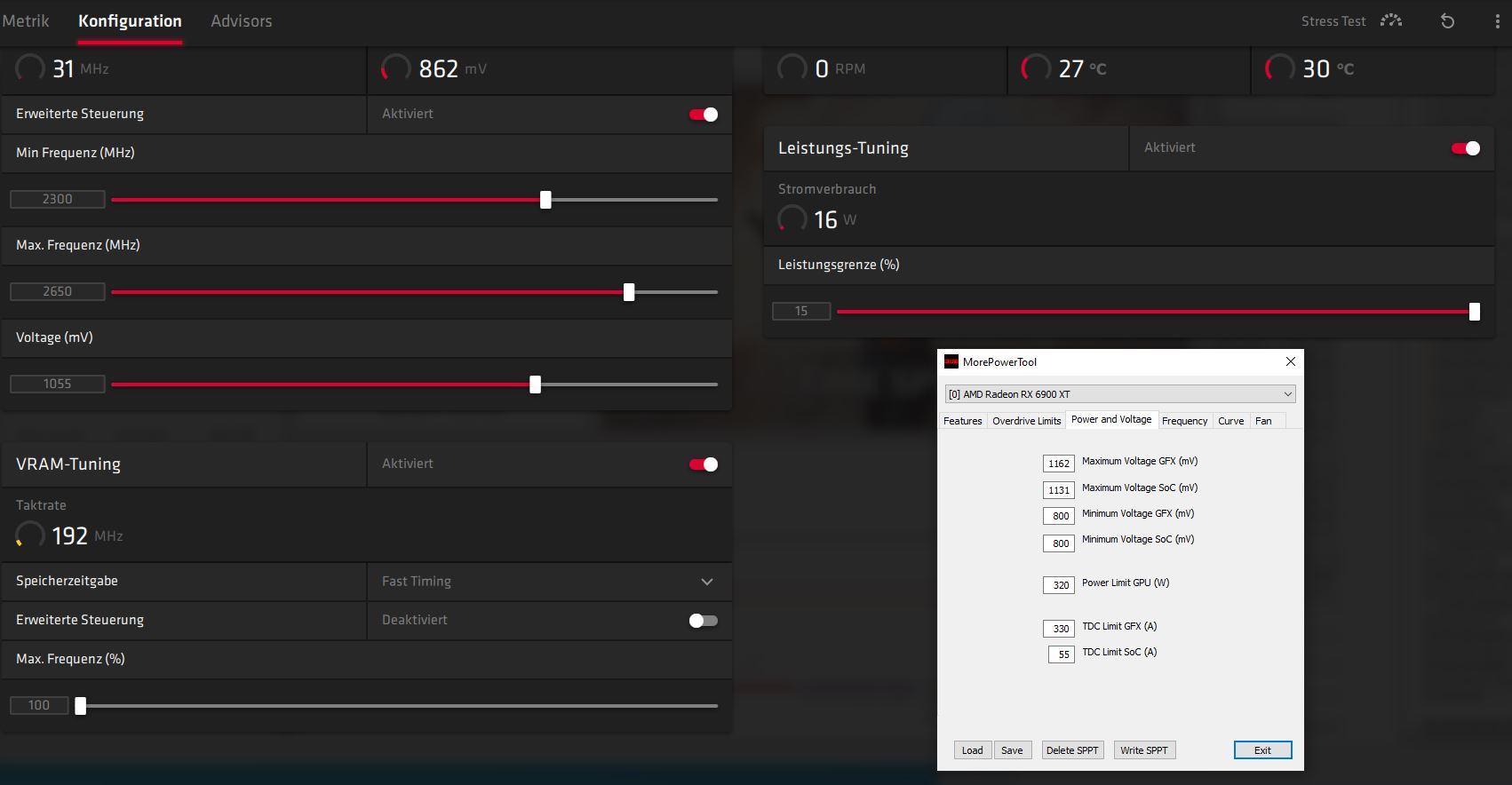

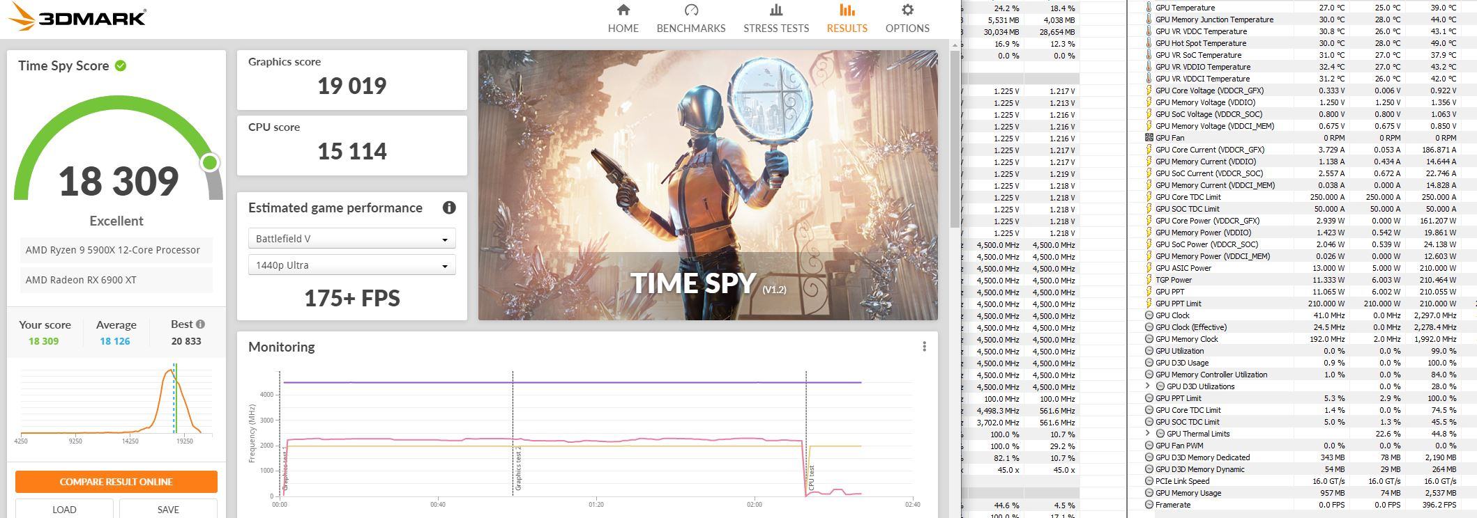

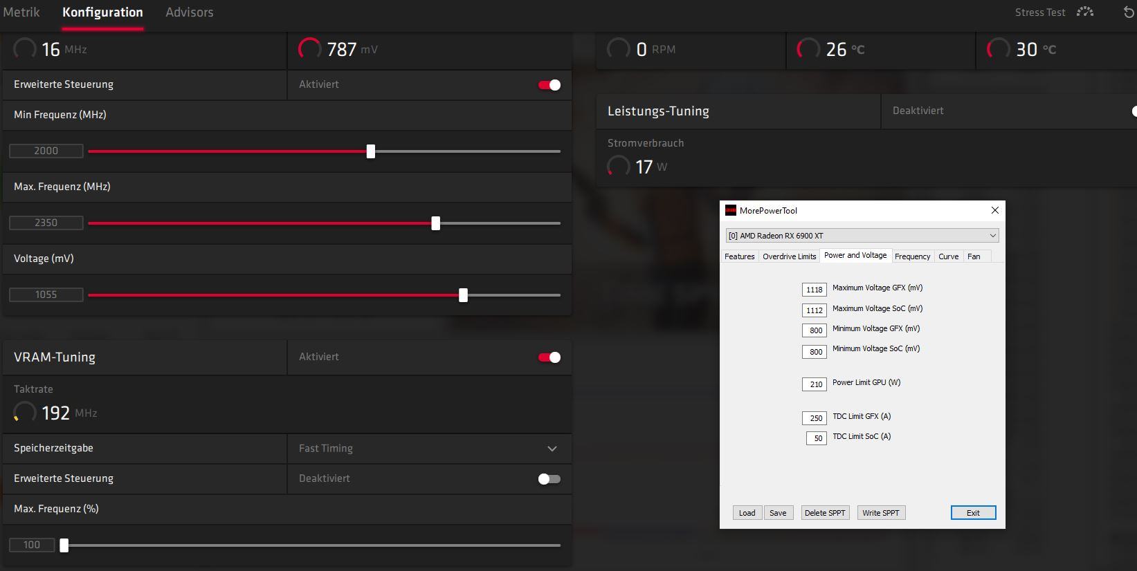

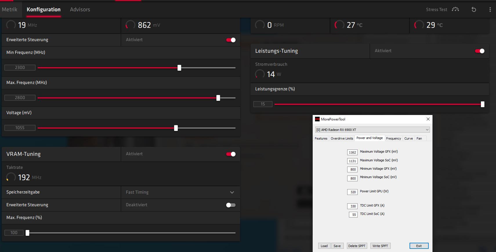

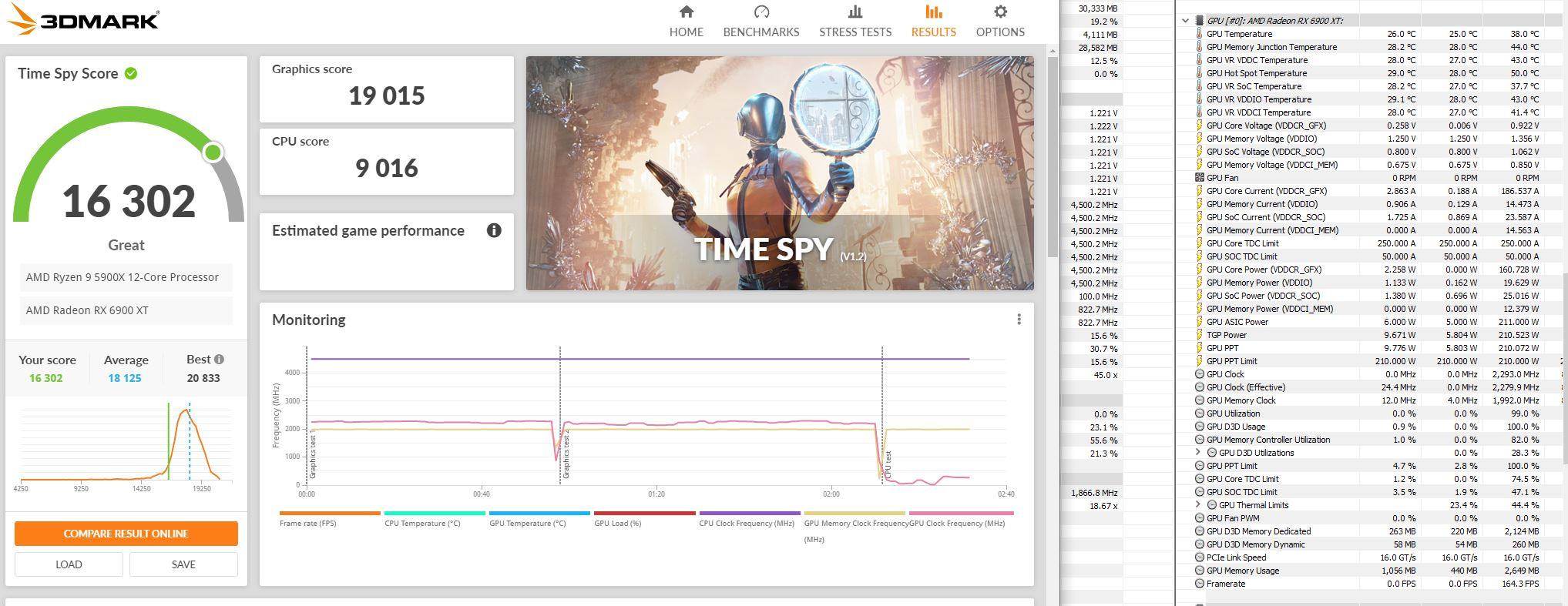

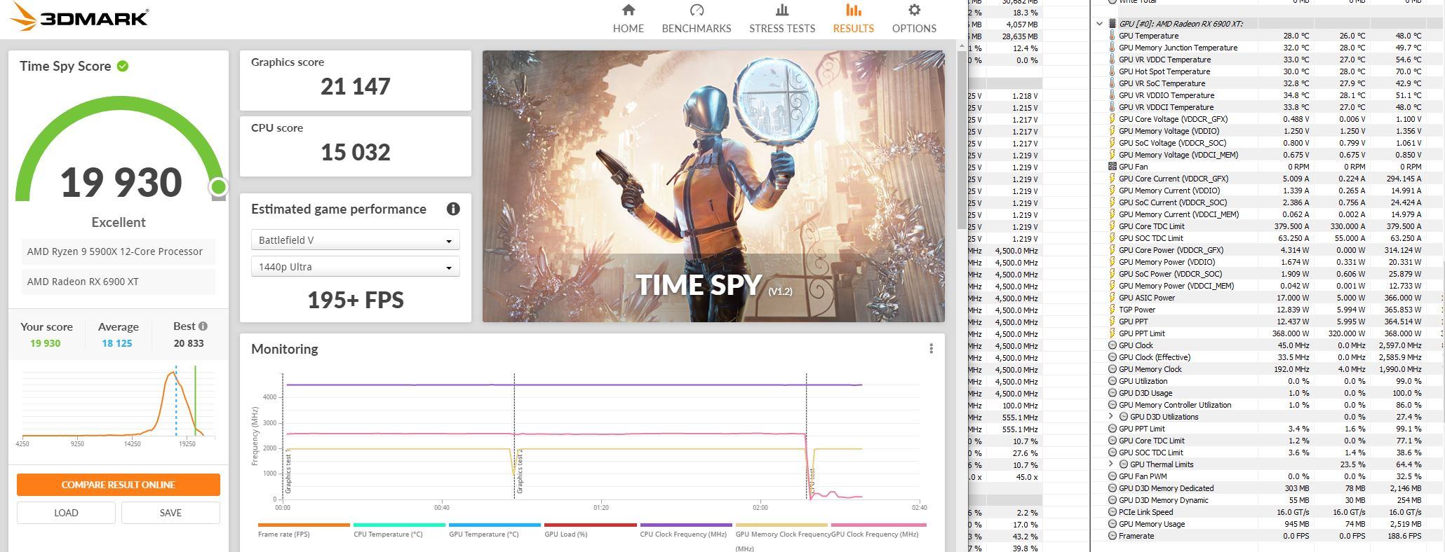

Aufgrund eines Nebenchats habe ich einen kleinen Vergleich zwischen 6 Kern versus 12 Kern in Bezug auf die GPU Punkte im TS gemacht.
Erster Test als UV, zweiter Test mit für die meisten Karten vertretbarem OC. Ziel war es nicht Max TS Punkte zu erreichen, sondern einen kleinen Vergleich zu den CPU Kernen.
Da ich nur eine 5900er CPU besitze, bin ich über das Abschalten eines CCDs im BIOS gegangen. Ich hoffe, dass das aussagekräftig genug ist.
Die Test habe ich 2x laufen lassen.
Ergebnis, aus meiner Sicht ergeben sich bei diesen Taktraten keinen nennenswerten Unterschiede.
UV 6 Kerne:
UV 12 Kerne:
OC 6 Kerne:
OC 12 Kerne:

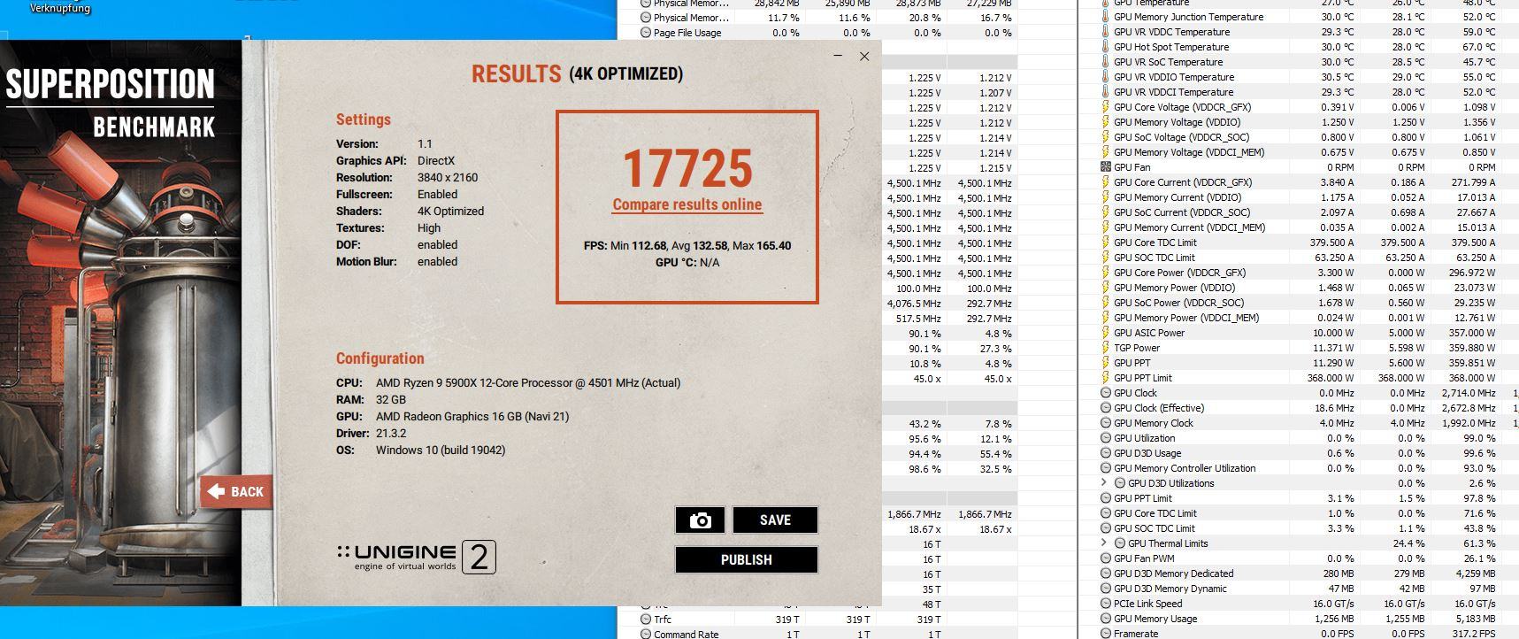

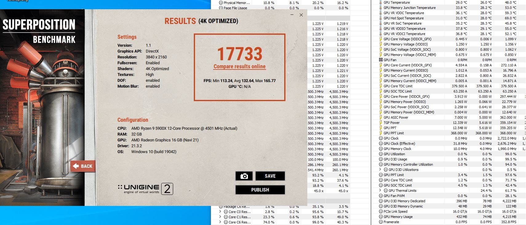

Hier nochmal mit SP 4K nur für OC, Settings bei beiden gleich. Auch hier nur minimale Veränderungen
6 Kern:
12 Kern:
Langsam nach oben krauchen 😅
Übrigens bestätigt es sich hier wieder. Niedrigerer CPU Score, höherer Graphics Score.
Hab sonst immer über 12k CPU.

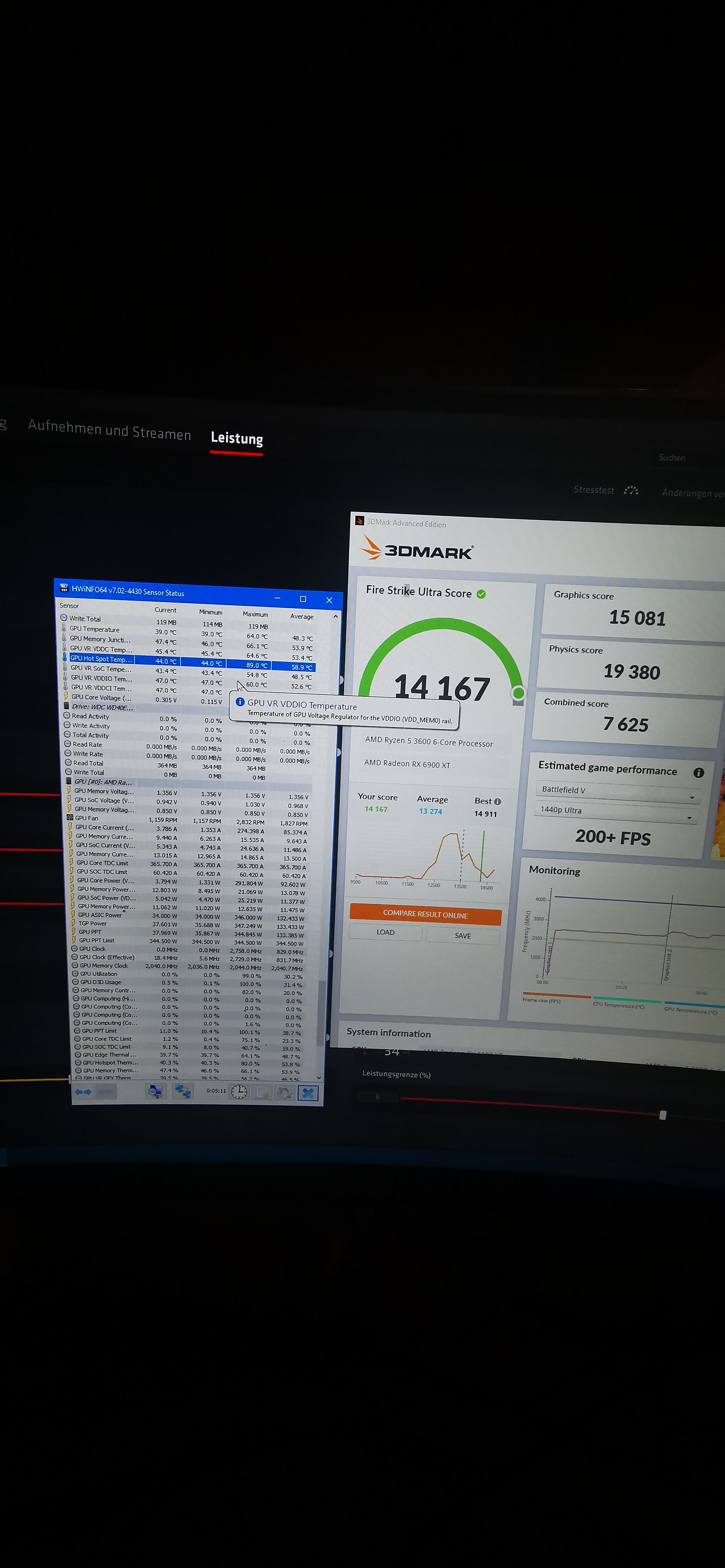

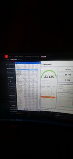

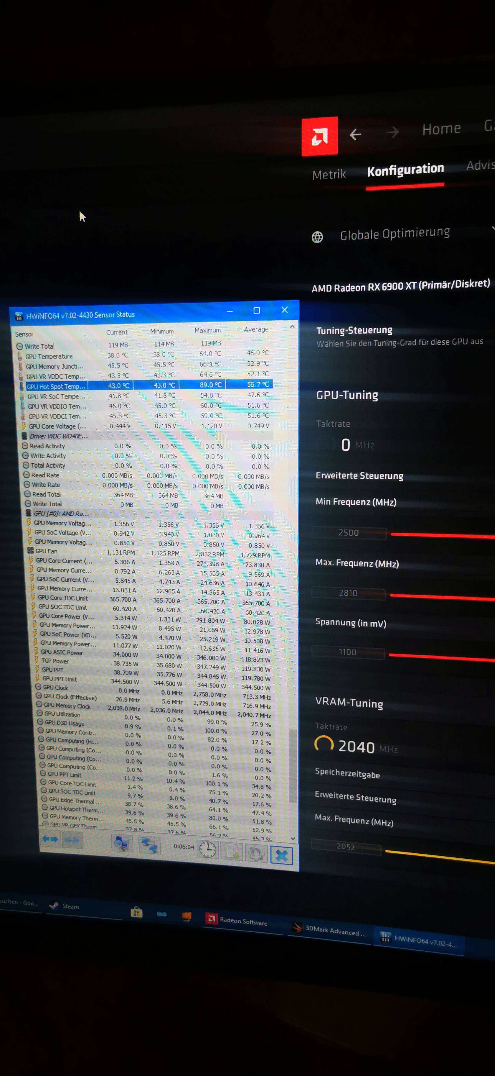

Hi, könnt ihr mir eure Einschätzung zu meinem Ergibnis geben? Hab nur nen ryzen 3600 und da sonst auch nix optimiert. Weder cpu noch Ram.
Ist ne 6900 Referenz mit 344Watt unter Luft. Hotspot 89 Grad. Lg
