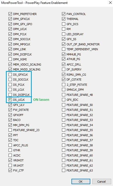

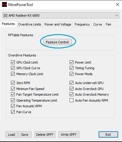

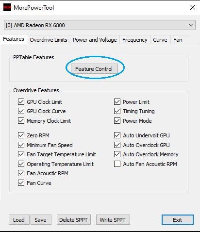

Wo finde ich im MPT Deepsleep zum deaktivieren?
Unter Feature Control:
(UCLK könnte der InfinityCache sein, ... muss man mal probieren Was fürs Benchen gut ist und Was für Idle passt, damit am Ende der Vram auf dem Desktop noch runtertaktet)

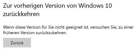

Also seit dem ich auf das Windows insider build gegangen bin mit dem dafür vorgesehenen Treiber ist Essig mit Leistung, ich habe dann per DDU den Treiber wider runter und den 21.5.2 mal drauf geschmissen, keine Besserung, hat einer eine Idee was dort schief gelaufen sein könnte?
Ansonsten warte ich bis Morgen ab, dann sollte ja der 15.6 SR Treiber kommen.
Genau, und bis dahin machst du das:
"versuchen Sie ..." ;)
Danke aber lass die Dev jetzt erstmal drauf und schau mir den Treiber morgen an, warum kommt der erst morgen, viel zu knapp 😜
Hab ich in den letzten zwei Tagen schon dreimal hin und her gemacht, völlig problemlos. Aber ich bin ja nicht du. :d
Aktuell bin ich zurück aufs Normal-Windows, weil ich mir vorstellen kann, dass der neue Treiber morgen das erwartet. Aber du wirst ja berichten ...

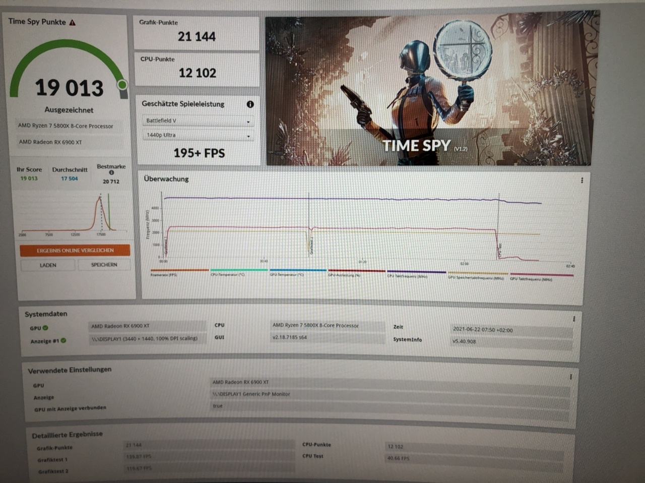

so, wie es aussieht, liefert der neue 21.6.1 treiber ganz nett ab :) der schnelltest hier brachte jetzt immerhin 500 timespy punkte mehr, alles weitere muss ich für mich noch durchtesten; auch, ob nun wieder höheres UV möglich ist. das änderte sich von 21.3.2 auf 21.5.2, ca. 25-30mV mehr wurden seit dem neueren treiber für ein bestimmtes setting benötigt. freu mich auf's testen :d bin mal gespannt auf eure ergebnisse (y)

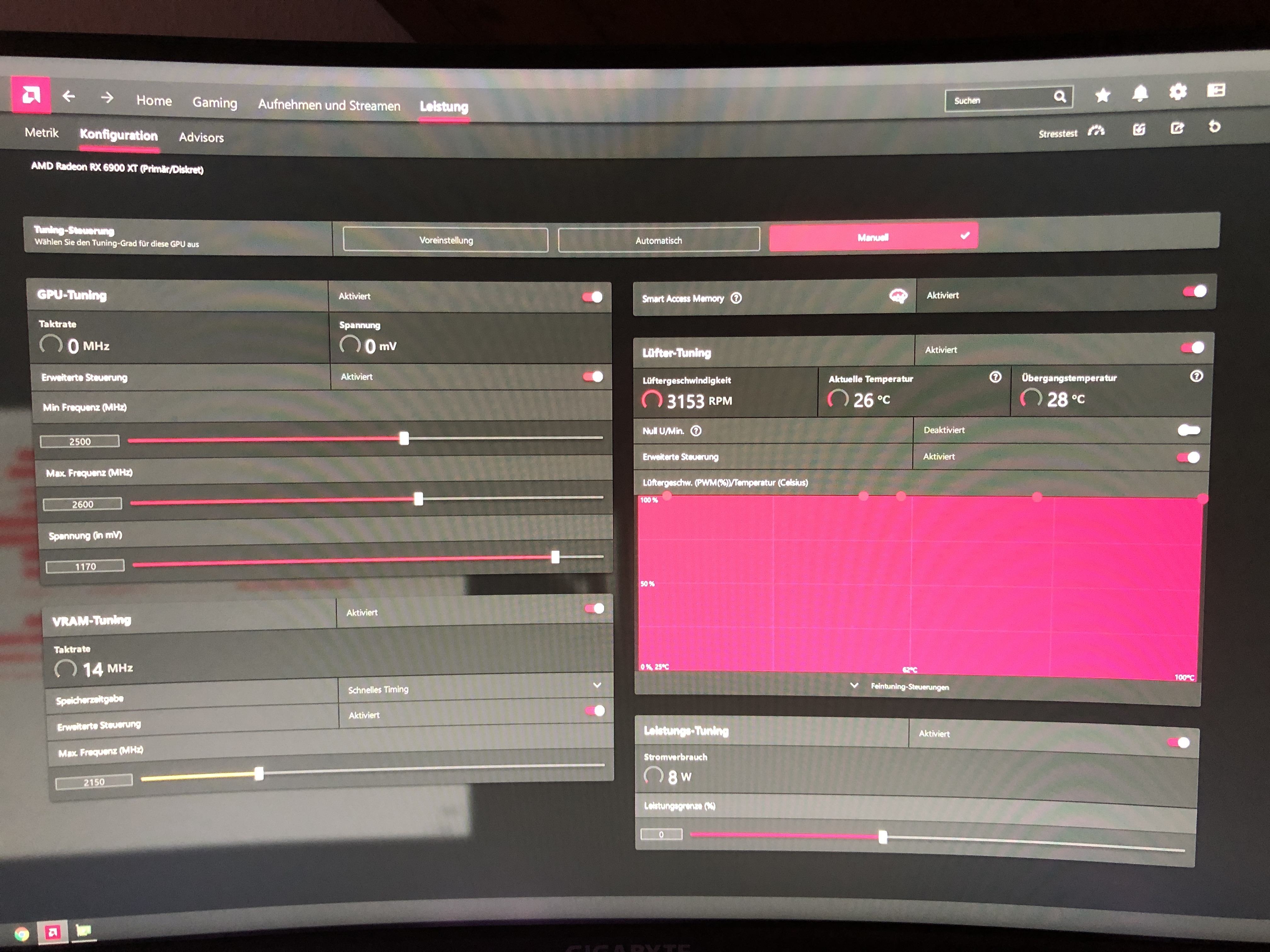

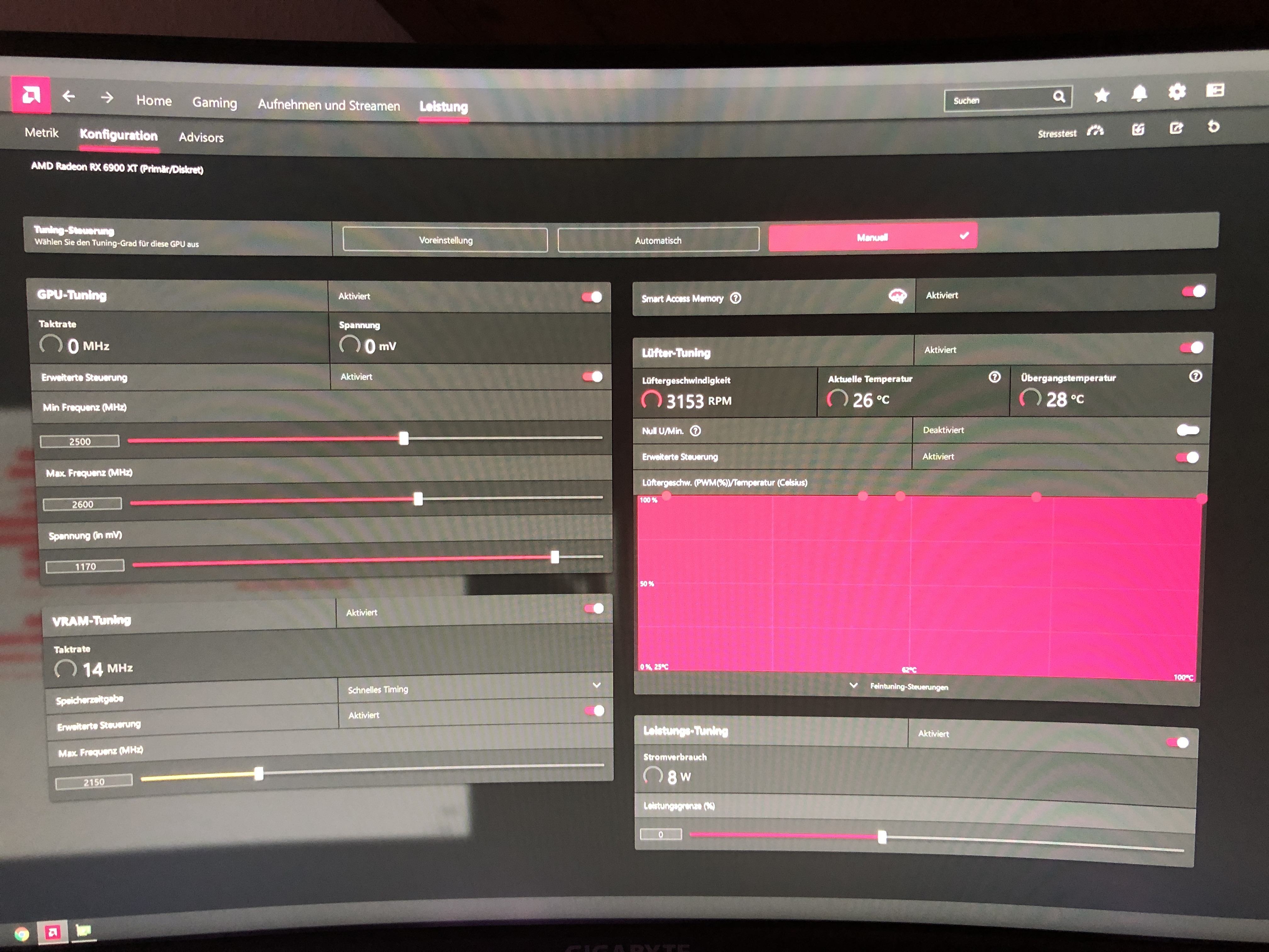

Erste Run nach dem neuen Treiber ging Butterweich durch mit ordentlich Punkten. Danach noch zwei Läufe die auf einmal mit etwas mehr Takt nur noch ca 18000 GP ergaben und jetzt bricht egal bei welchen Einstellungen der GT2 im Time Spy ab🙄 FT war auch mal aus und RAM auf 2000 hat alles nix geholfen. Das waren die Einstellungen vom ersten und einzigen erfolgreichen Run! Wieso verdammt…. 😅 ich weiß TS ist verrückt aber immer nach dem neuen Treiber gehst sauber durch und nach ein paar Runs bricht es immer ab. Schader Cache hab ich auch zurückgesetzt…

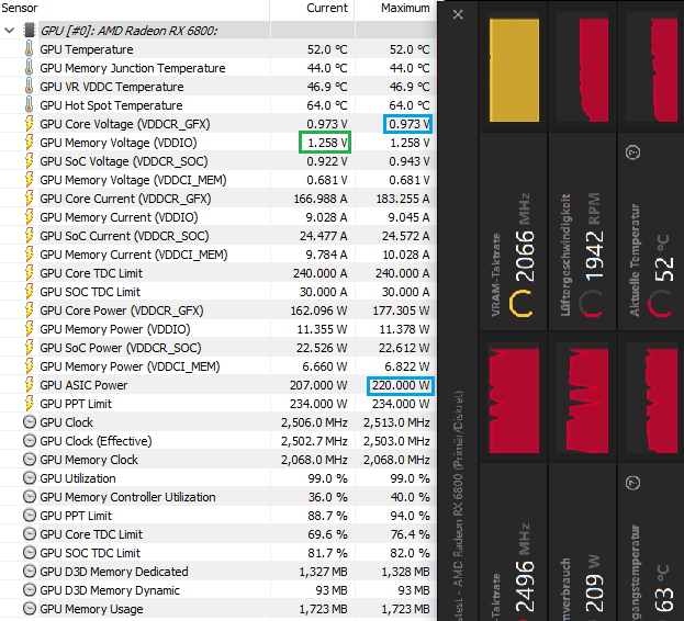

Kurze Frage in die Runde.
Meine Karte läuft unter Last schön leise bei 75 C° aber der Hotspot liegt bei 92 C°
Ist die große Differenz normal? Weiß leider nicht mehr wie es nach dem Kauf war.

Bei meinem Setup taktet er leider weiterhin nicht runter:
WQHD 165Hz
WQHD 60Hz
FullHD 60Hz
