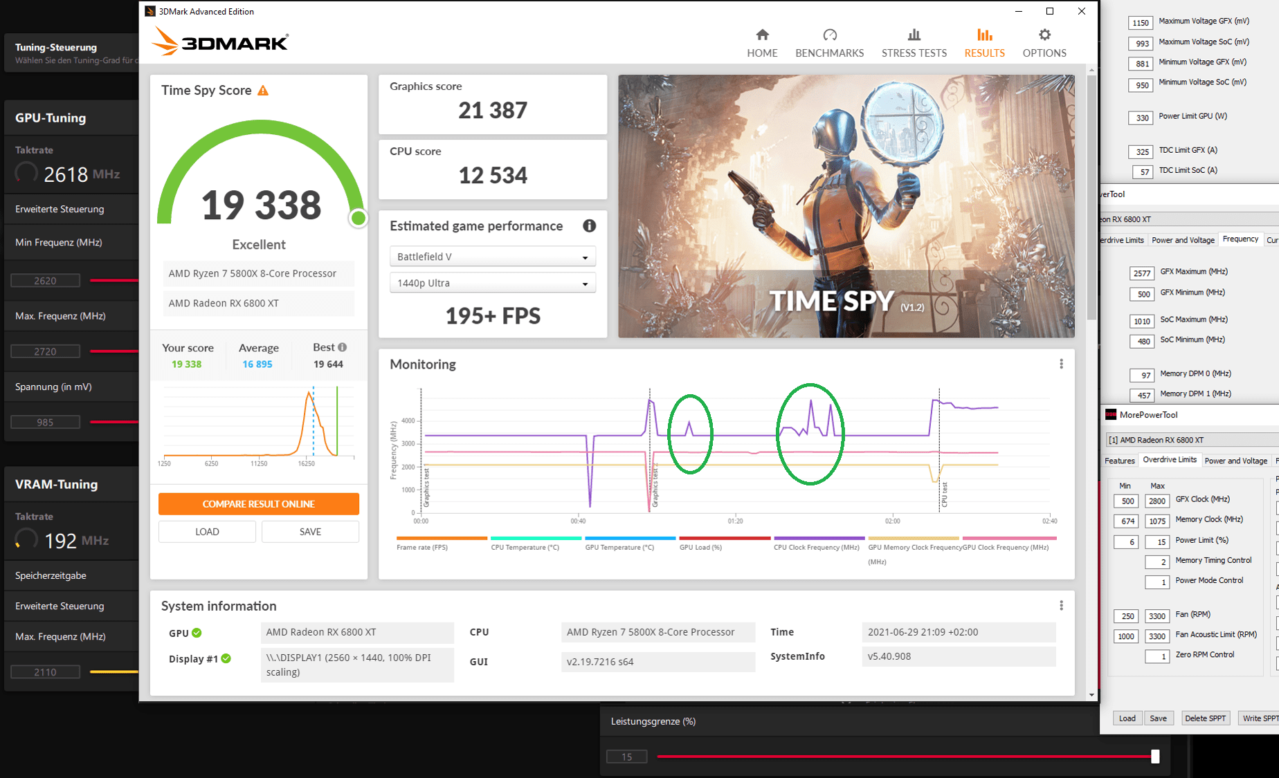

Hi Leute, ich habe ein riesen Problem, mit meinem neuen 5900x, die GPU Auslastung ist total unten :
Hat einer ne Idee woran das liegen könnte, die CPU erreicht in Tests wie Cine Bench sehr gute Werte und hier in Time Spy eine richtige Katastrophe /:
Das sieht doch von den Cpu score gut aus . Über 12k ist doch top
Der Gpu Score ist mist . Liegt aber warscheinlich an Win 11.

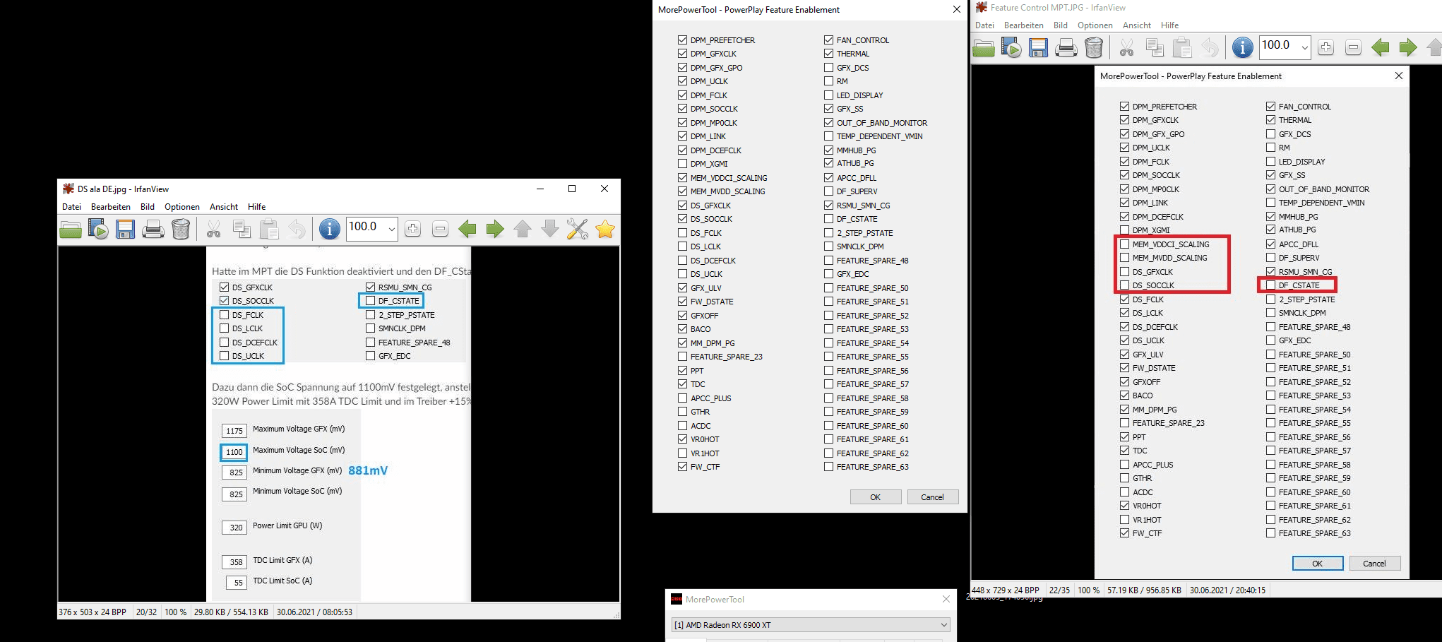

Also mit der zuletzt gesetzen Änderung läuft es bei mir im TS nicht gut. Habe die beiden Memory Häkchen nicht gesetzt, ur die 2 anderen

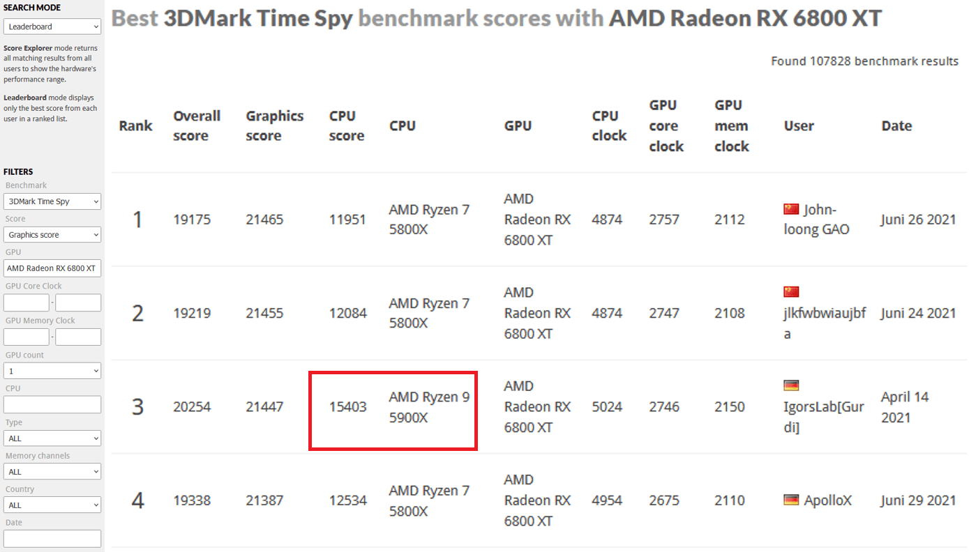

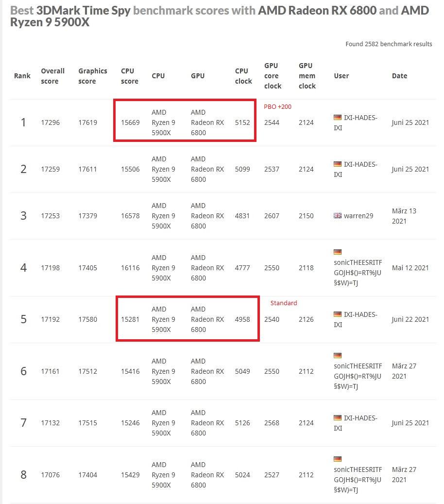

Ist kein 5800x mehr, sondern extra ein neuer 5900x. Sollte da net eher 15k rauskommen?
net das W10 das Ding für nen 5800x hält und entsprechend verwaltet
Mitte Ende 14k je nachdem welche Kerne er bei Test abfragt schwankt das von 4,2 Ghz bis 4.9 Ghz
Denke Igor hatte den gut übertaktet.
Mach umgekehrt. Haken bei MEM rein und bei Gfxclk und Socclk raus.

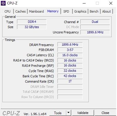

Hier zum Vergleich was ein weiterer 5900x macht... Gebencht hat er einmal komplett Stock und einmal mit PBO +200...
Bereits auf Stock können so 15000 und mehr durchaus drin sein... Nur der Ram vom HADES ist moderat optimiert inklusive Subtimings
(32 GB Dual Rank DDR4 3800 CL16 / FCLK 1900...) Mit PBO +200 sind es bei ihm geringfügig mehr...

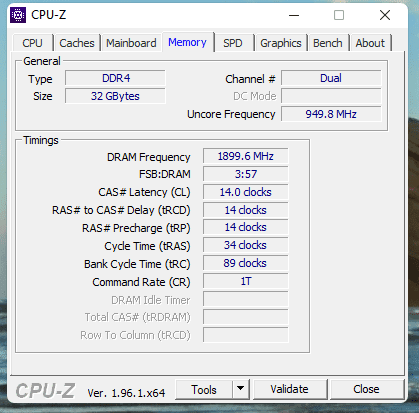

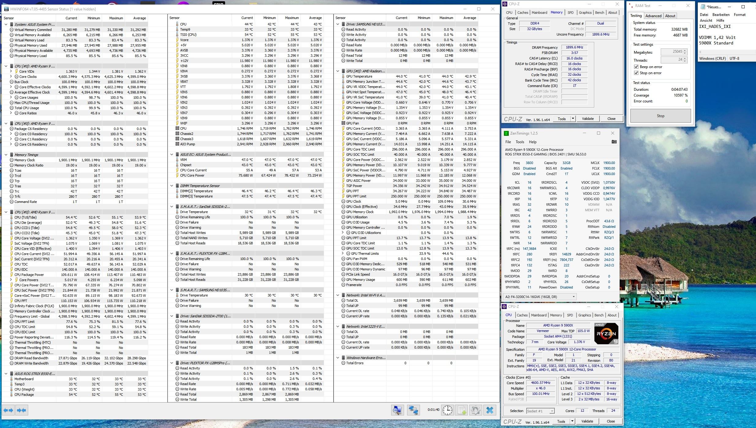

Ja Ram läuft auf 3800 CL14
Bin am verzweifeln :-[

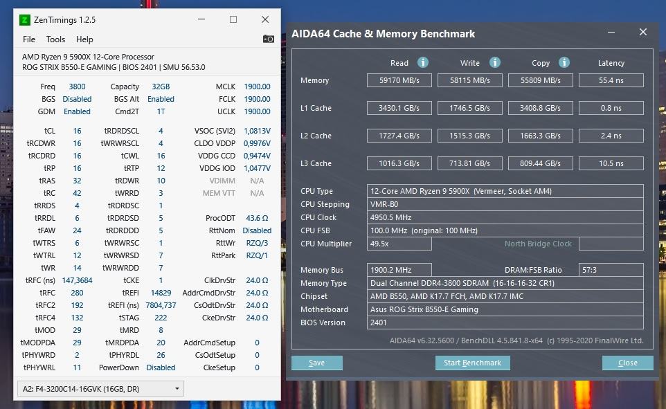

Dein Uncoretakt läuft nicht richtig... Da sollten 1900 stehen im CPUZ...
So in etwa siehts es beim HADES aus...
Bei dir steht 949.8 (also /2)
da passt ihm was nicht also halbiert er kurzerhand... Im Bios FCLK 1900 eingeben, dann auch auf WHEA´s achten...

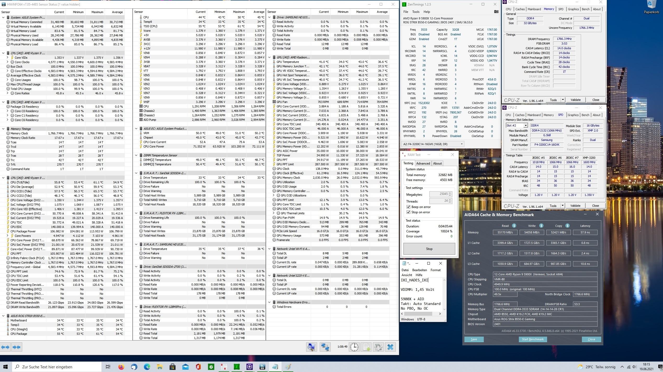

Wenn es läuft sollte das dann Abhilfe schaffen insofern dein Ram auch stabil ist...Soweit ich weiß hast du deine Speicher nicht mit Karhu oder der Richtung auch mal richtig auf Stabilität getestet... Dürfte sich mal anbieten mit straffen 14er Timings. Ein nicht 100%ig stabiler Ram kann auch ziemlich Leistung kosten und muss nicht immer gleich einen Bluescreen verursachen...

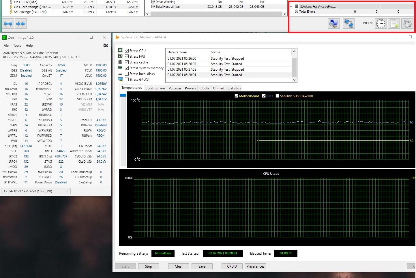

So wie ich an deinem tRC (89) erkenne hast du keine Subtimings optimiert. Lieber auf CL16 gehen und mal die Nebentimings in Angriff nehmen. Das bringt dann wesentlich mehr in Games als die ersten paar Timings auf 14 stellen das meist bei B-Dies auch relativ viel Saft braucht solange du nicht unbedingt G-SKILL Royal Glitzerbitzer-Blue-Oyster-Speicher hast... Aber selbst diese Homospeicherlies brauchen oft ~1,45 VDIMM+ dafür bei 3800+ aufwärts mit CL14....
Beispiele für Stabilität:
Für 3733 und CL14 + straffere Subtimings benötige ich bereits 1,45 Volt. Bei stabilen 3800 wären 1,5 Volt nötig was mir persönlich zu viel ist. Daher bin ich im moment bei 3800 und CL16 bei 1,42 Volt... Vermutlich könnte ich noch weniger Spannung ansetzen aber das lote ich mal bei Gelegenheit aus... Mit CL16 und 3800 bin ich sogar besser dran als mit 3733 CL14.... Siehe Aida Cache/Memory Bench...

@KaerMorhen Was heißt "nur blau"?
Die Blauen Boxen sind aktiv oder deaktiviert (meine Vermutung)?
Das man die Häkchen bei mem net rausnehmen soll für 21050FT, hatte ich Gestern schon erklärt.
(weil dann die mem-Spannung net hochregelt)
darunter

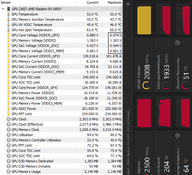

GFXCLK und SOCCLK kann man probieren bei den roten Kästchen. ...kostet nur ein paar W mehr und evtl. höhere Temp.
Das ist mit h2o aber kein Thema, nur bei schlechten Refs.
schlechte Ref= hoher Hotspot wie bei KaerMorhen

Das kannst Du nur selbst probieren ob weniger mem-Spannung dann reicht.
z.Bsp. 2020FT macht bei mir Damit keine Probleme bei Vram<50...55°C, was mir 24/7 zum Gamen meist reicht
hatte heute noch die Curve optimiert und nur kurz in WDL etwas mehr UVen getestet: GPU-Boost wird gut erreicht!
(kann jetzt net sagen, das blaue Kästchen + mem bei mir net funzen würden, ist allerdings kein Benchen ala TS)
btw.
Was mir beim TS-Run von Appollo gefällt: man sieht gut wo die CPU-Last hoch geht in GT2!
Im gleichen Augeblick sackt bestimmt bei schwachen CPU´s der GPU-Takt ab und wird instabil, wenn man net DS deaktiviert.
Ein hoher minTakt hilft sicher auch stabiler zu bleiben.

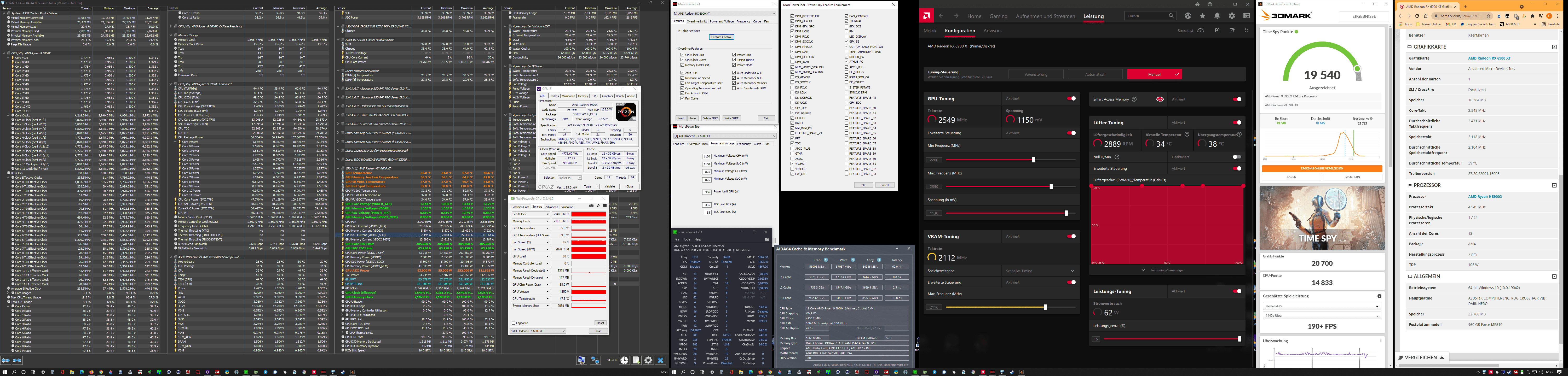

Bin mit dem Run an sich zufrieden.
bei 352W am Ende des GT2 geht er halt im Hotspot auf 109-110 (je nach Tool) Grad für paar Sekunden. Die Werte sind stabil, nichts dropt stark nach unten ab.
Auch noch mit den blauen und roten Kästchen von Gestern drin habe das noch nicht geändert.
Muss jetzt herausfinden wieso meine CPU nichtmehr hochtakten möchte, RAM selbst ist im Test langsam da iCUE, Aquasuit und Afterburner etc. 5-6 ms kosten.
Aktueller AMD Chipsatz und GPU sind drauf, heute abend mal neues Mainboard Bios.
Das taugt doch aber nicht als daily driver, wenn die Karte durch einen GT2 run kommt und danach die Kernschmelze einleitet.
Oder geht es dir aktuell nur um einen Listen run?

Mein Lauf gestern mit den 21545 Punkten war vom Feature Control Set genauso "enthakt" wie bei Dir. Geh mal auf max Takt 2500 und min Takt 2400 und setz im MPF GFXclock auf 1150mv und im Wattman dann 1100. Soc in MPT wieder 1125 mV runter und schau mal ob das durchgebracht wird. Wenn ja, davon ausgehend Takt ein bisschen erhöhen und/oder noch weiter runter mit den mV in MPT und Wattman. Mein Lauf oben war eigentlich nur ein Test, da ich bisher noch nie so tief untervolten konnte. Und das undervolten hat dazu geführt, dass der Hotspot einmal kurz ganz knapp bei 100 Grand war, sonst immer drunter.
@ILoveTattoo: Kann man mit der Feature Control des MPT nicht irgendwie die thermale Drosselung aushebeln? Dann kann @KaerMorhen auch mal mit 120, 130 und 140 Grad HotSpot testen. Ich finde, so ein Erfahrungsbericht fehlt noch hier im Forum. :asthanos:
