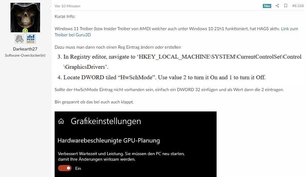

Ein neuer W11-UWP-Treiber mit HAGS. (hat Darkearth von PCGH schon probiert, incl. erf. Reg-Einstellungen)
Den haben evtl. schon manche per Update drauf!? Und es fehlt lediglich die Aktivierung in der Reg. (siehe Anhang)

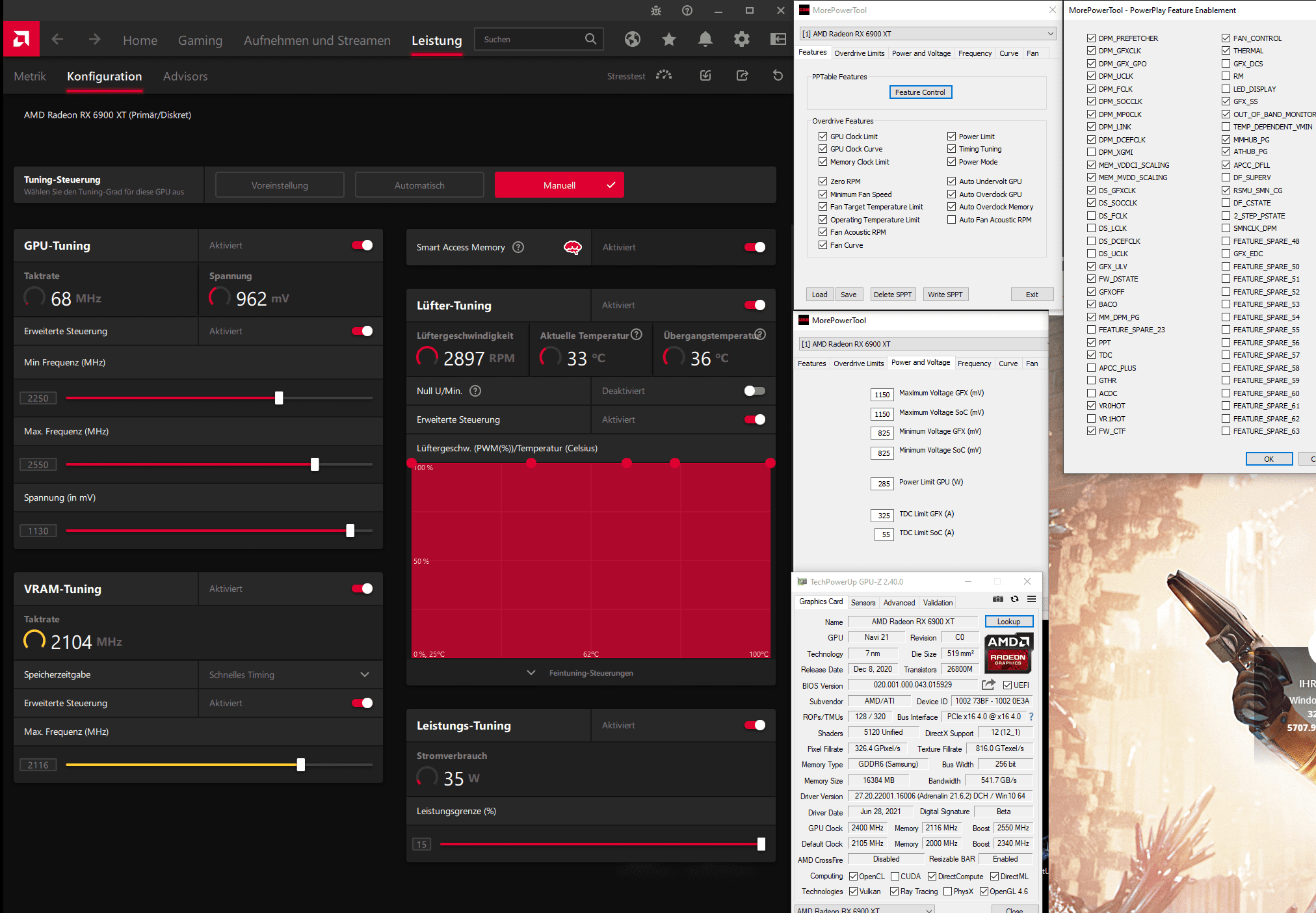

Das mit den blauen Boxen hab ich aktiv ohne die 1,1v soc unten.
Damit habe ich bessere und niedrigere spannungen im idle anliegen und es läuft insg. gut.

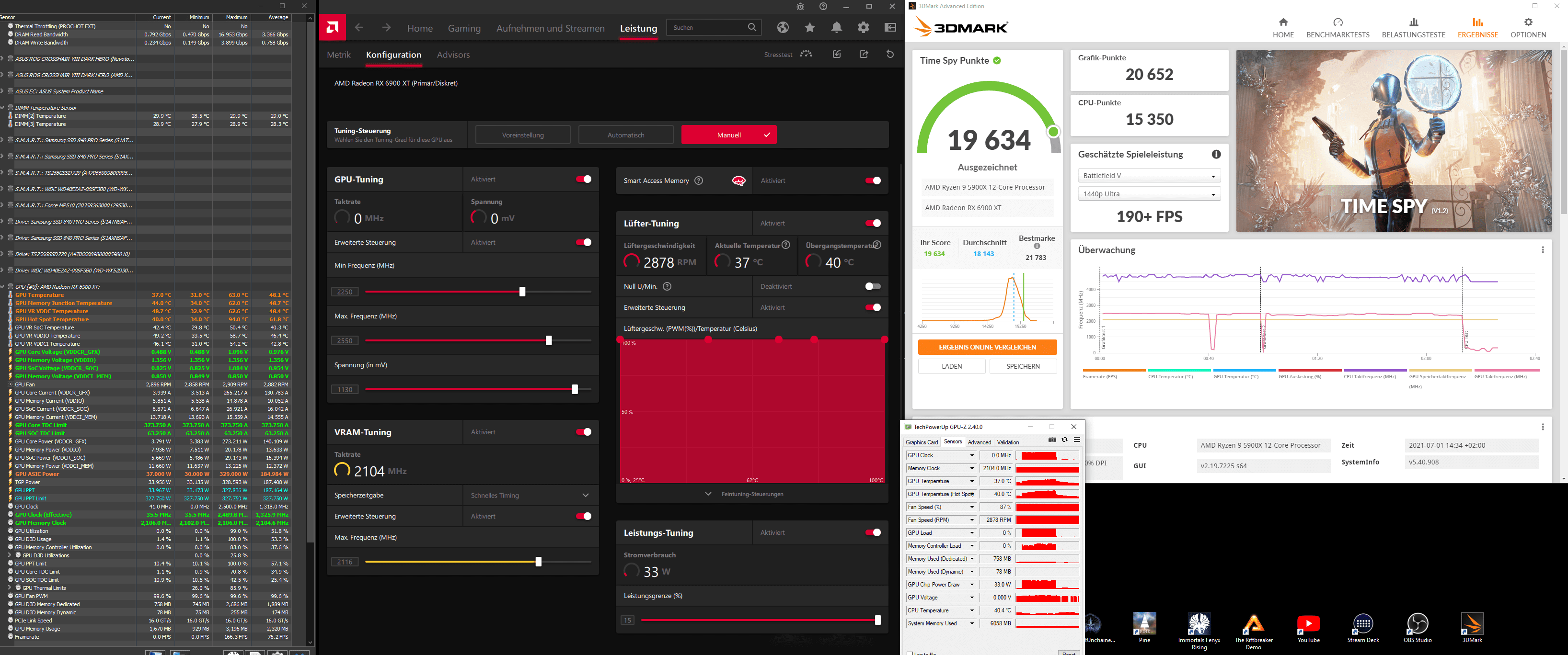

könnte bitte mal einer der 6900er Experten meine Karte "bewerten" die seit gestern im Rechner steckt, ich habe jetzt nur im Treiber ausgelotet was geht. 2400 min und 2500 max. +15 Powerlimit, 1050 mv, Vram Takt erhöhen klappt irgendwie nicht, bzw., bringt mir keine Punkte.
Was mir positiv auffällt ist der Hotspot max von 80 Grad, da liefen bestimmt schon 20 Test vorher durch.
Der GS ist wahrscheinlich nichts besonderes wenn ich sehe das hier 6800xt Karten 21k Punkte erreichen.
Mein Ram Kit 2x 16GB Corsair LPX 3200 CL 16-20-20-38 ist zum benchen wohl auch nicht wirklich gut geeignet.
Mit dem MPT werde ich mich sicher auch noch mal befassen, wird aber noch ein paar Tage dauern.
Der 5900x scheint auch noch etwas Optimierungsbedarf zu haben, aber das ist ja ein anderes Thema.
Also wenn jemand der sich damit auskennt mal sagen könnte. ob hier bisher ohne MPT alles im Lot ist mit der Graka, dann würde ich mich freuen.
Evtl. hast Du bereits den o.g. Treiber und Es fehlt nur die Aktivierung in der Registry.
Find ich ok und ausbaufähig.

Habe dank dem Asus Dark Hero mal den Allcore auf 4,5 Ghz für Lastszenarien eingestellt, ab 45A Last geht er nach 3 Sekunden solange konstant auf 4,5 Ghz bis die Last unter 45A fällt.
Singlecoreboost ist davon nicht betroffen und ist unter 45A weiterhin intakt.
Dadurch dass die CPU nun nichtmehr schwankt fällt entsprechend der CPU Wert höher aus siehe Bild.

@KaerMorhen
Also dann bei GFX und SOC die DS Häkchen wieder rein!
(auch beim 24/7, falls beim Benchen benutzt)

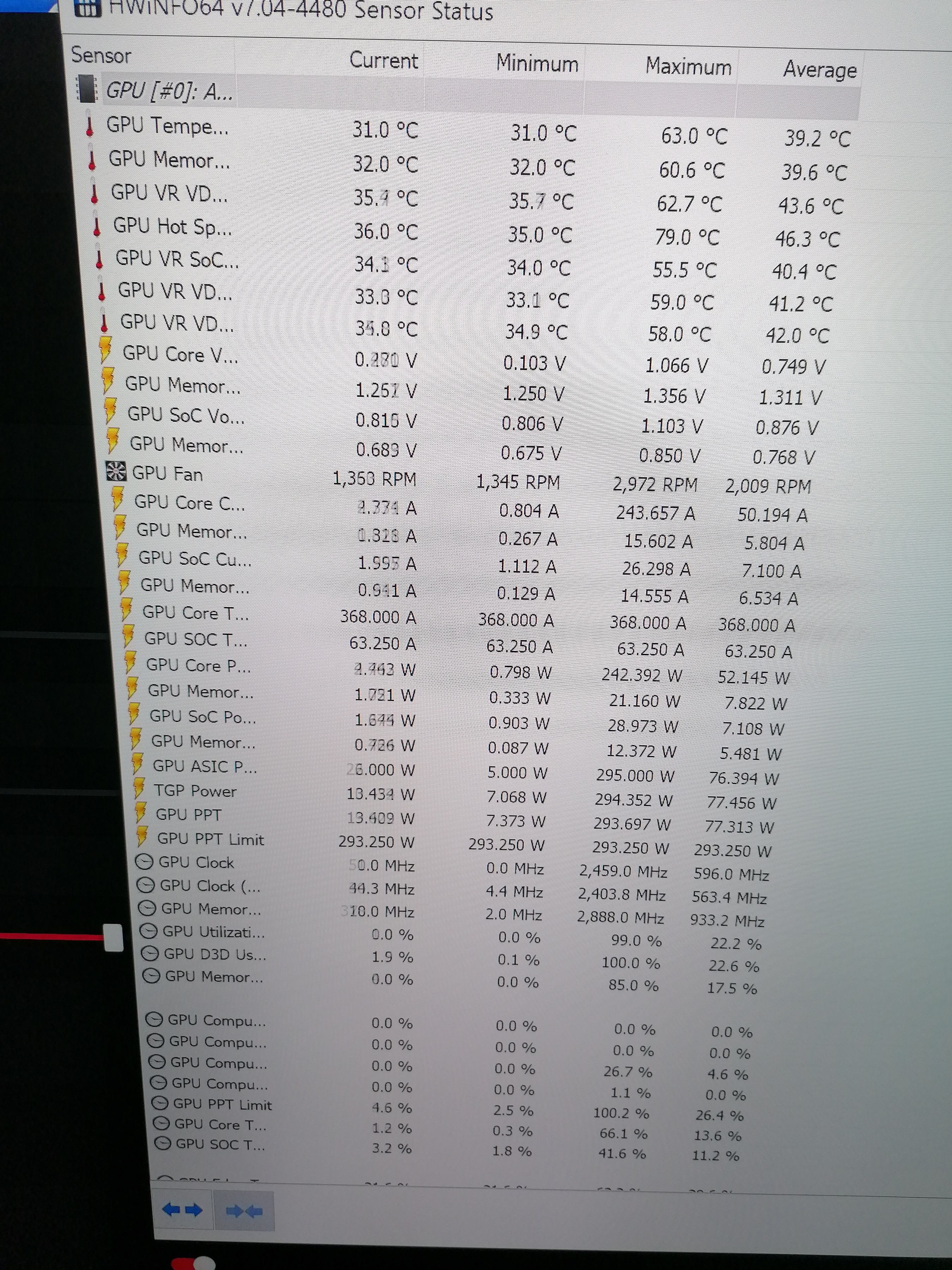

Die 110 Grad liegen aber nur bei GT2 und für 4-6 Sekunden an, nicht durchgehend, daher läuft er auch weiter, ab 111 Grad geht er mit den Werten herunter und ab 112 Grad beginnt er einzuknicken und ab 113 Grad thermale Drosselung.
Den Rest der Zeit liegt der Hotspot bei 70-80 ab und an mal 82 Grad.

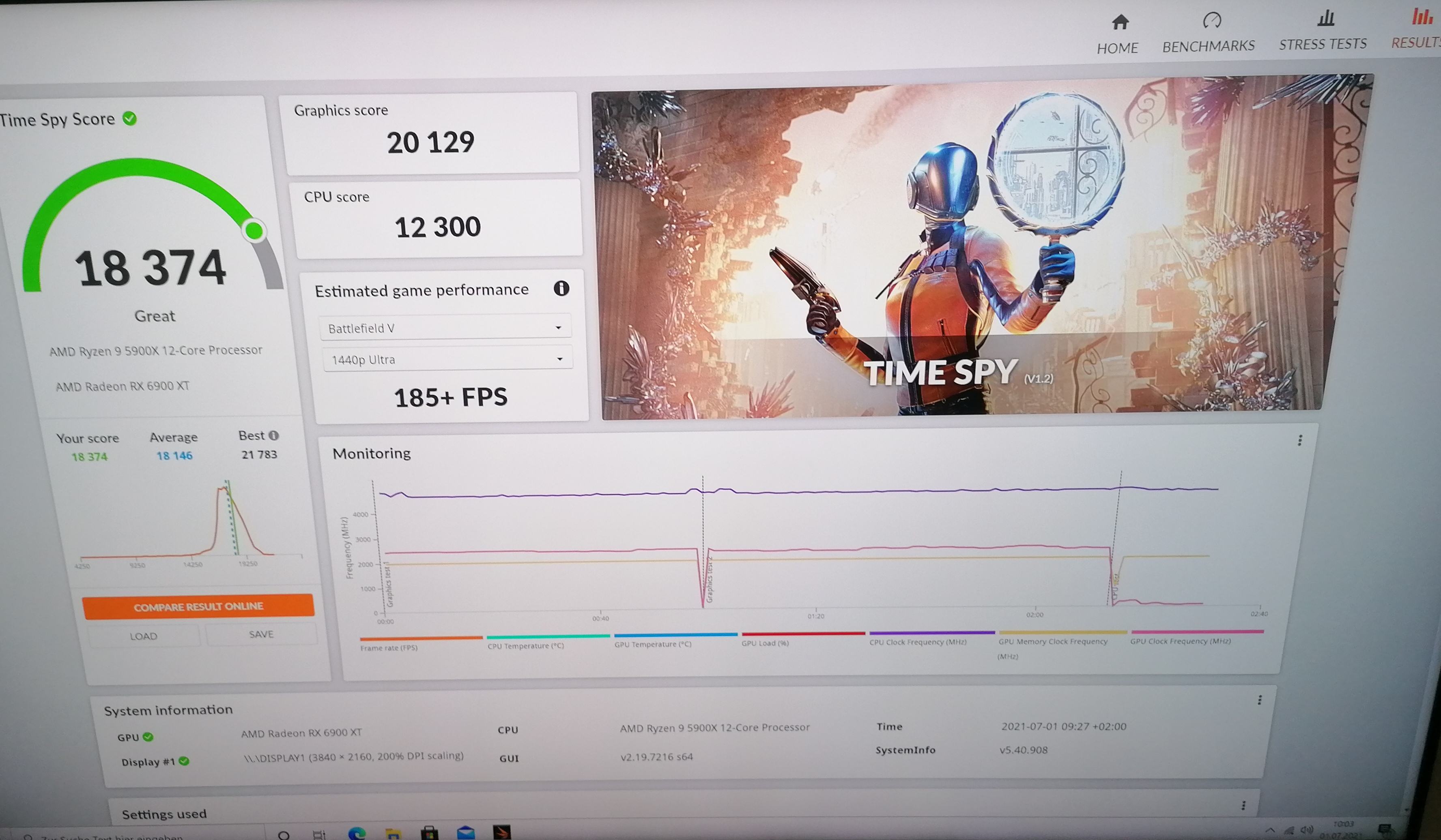

5152 ist aber kein üblicher Takt, ebenso nutzt TS alle kerne Wahllos, d.h. sie laufen auch nicht alle immer mit maximalem boost.
Stehen beide Beispiele da... Einmal mit PBO und einmal komplett Stock ohne OC. 15281 macht er komplett Stock im Timespy...
Der 5900x sollte Standard um die 4950 Mhz Sinlgecore boosten... Tut er bei mir jedenfalls... Mit PBO+200 sind es 5152 Mhz Singlecoreboost...
