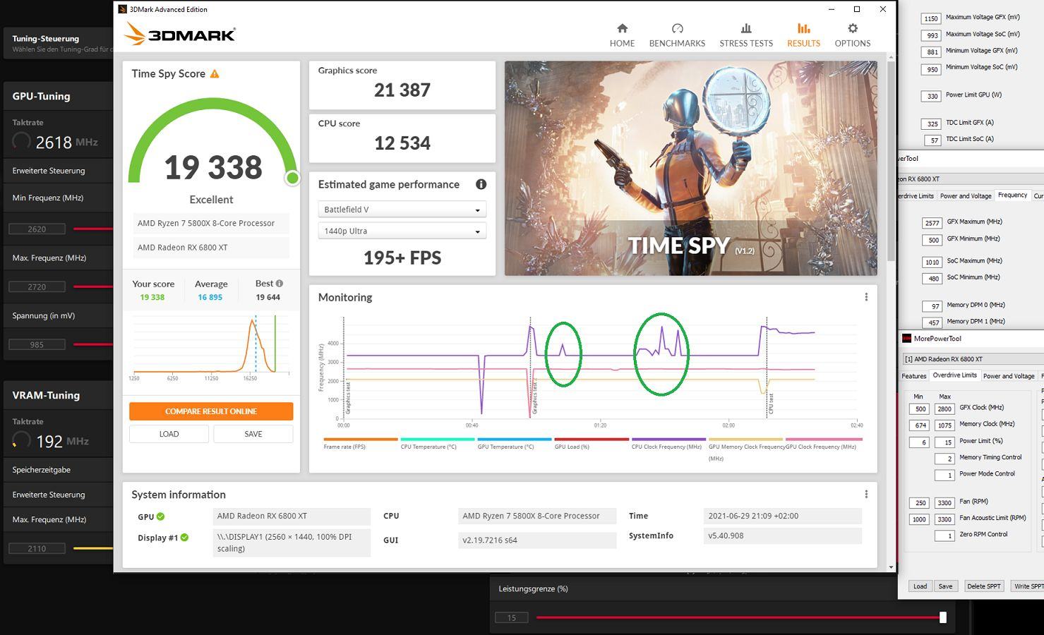

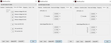

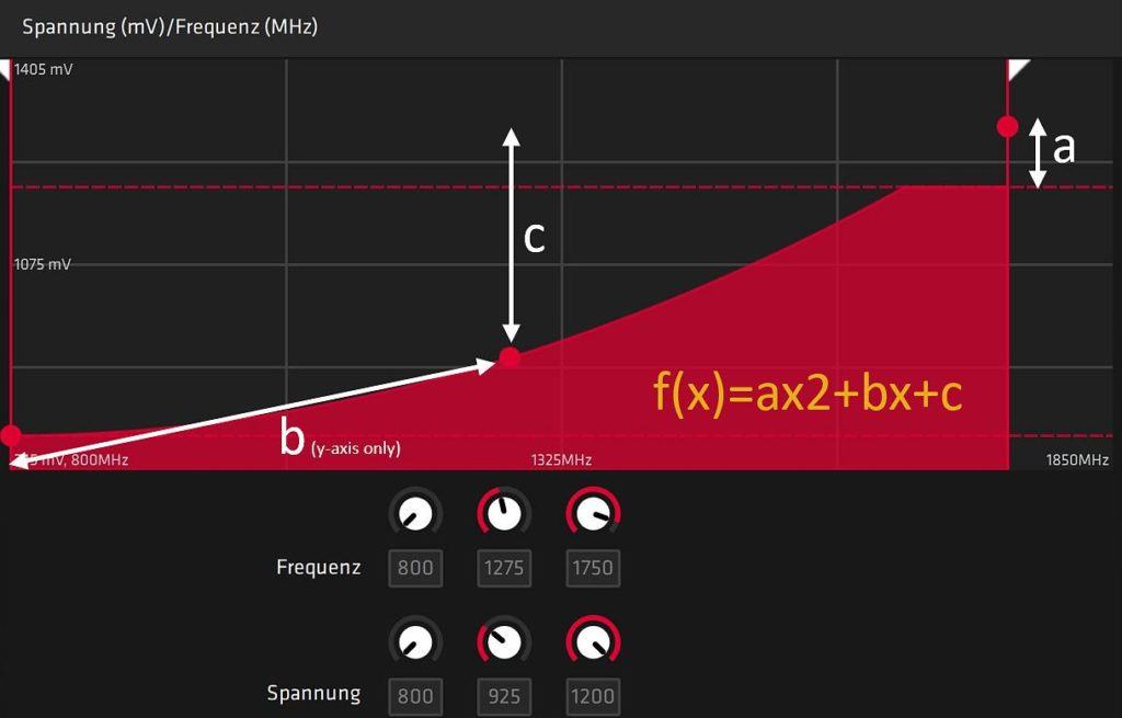

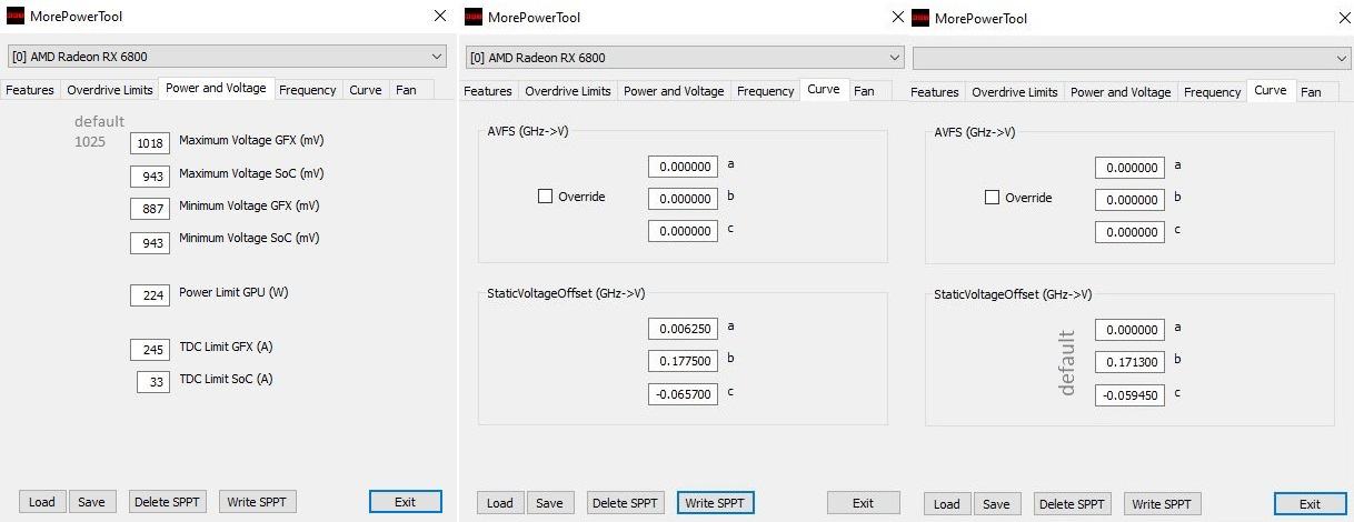

die spannungskurve wurde ein wenig nach links versetzt, auf dass die unteren bereiche ein wenig stabiler werden (b)
habs gerade auch mit etwas weniger b bei gleichzeitig weniger minTakt probiert
Gestern waren Es mit minTakt 1998 = 17589points und jetzt mit minTakt 1965 = 17581points.
b von 0,171300 --> 0,146300 (schlecht, das Es keine Maßeinheit für das Dingens gibt, ...mV/MHz o.ä.)
Evtl. könnte Es sein, das man damit ausversehen die Curve am oberen Ende etwas senkt (V/MHz) !!!
-->Dann maxTakt ein mue = 3-5MHz runter. (x)

(x) Werde wohl b erstmal net für 24/7 senken, sondern eher um 6,25mV anheben. (damits obenrum stabiler ist, ...untenrum
gibts ja mit minGFX und minTakt bessere Möglichkeiten im MPT+WM)

ich glaub fast, dass b und c die heftigsten auswirkungen haben und dadurch v.a. eben für stabilität im unteren und mittleren frequenzbereich sorgen können. und dabei gut als alternative für minimal-takt anhebungen oder vllt. sogar die deepsleep deaktivierung dienen können. ist aber wirklich ein ganz schönes 'rumgefummel und -geteste; irgwie hat man da immer wieder etwas zu tweaken und verbessern :d find die navi karten spitze, machen durch die vielen parameter fast schon soviel laune beim OC wie der RAM :)

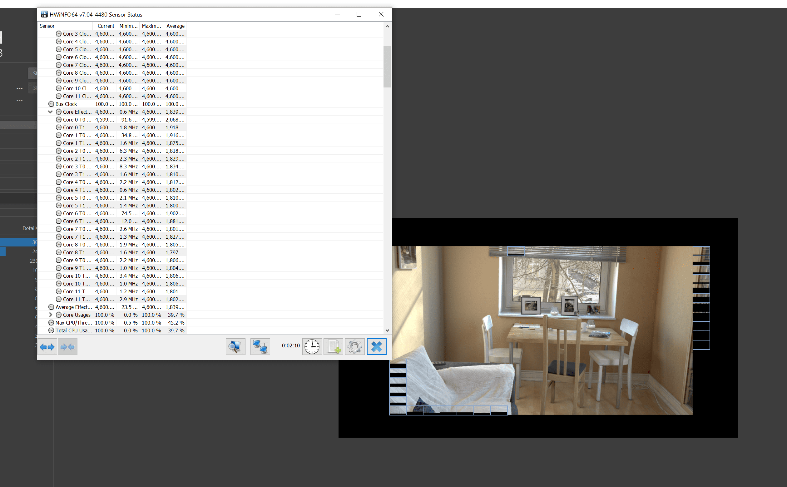

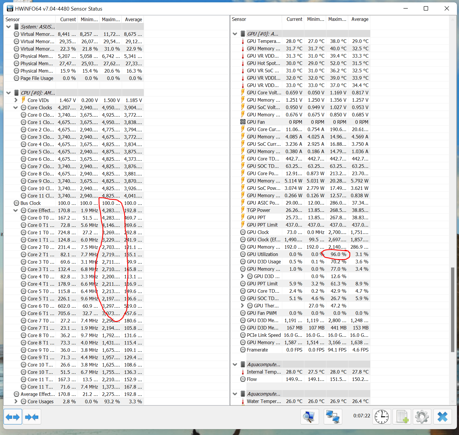

Habe hier nochmal die Werte der GPU und der CPU mit HWInfo64 aufgenommen, könnt ihr bitte mal mit darüber schauen, bei der CPU fällt mit ein ziemlich geringer effektiver Takt auf, könnte es daran liegen?
nur kurz am rande @Holzmann : die effektiven vs. 'realen' takte auf meiner kiste liegen idR bei a) der grafikkarte max. 10mhz auseinander und b) der cpu höchstens eine ¼ multiplikatorstufe unter dem finalen multi (also z.B. singlecore boost bei meinem 3900x von 4625mhz resultiert dann in 4600 effektivem takt).
da solltest du definitiv angreifen. sieht für mich nach massivstem clock stretching bei der cpu bei dir aus :( da fehlen doch um die 700mhz, mind. wie sieht denn hwinfo nach einem lauf cinebench r23 oder r20 aus? also, die realen vs die eff. takte bei der cpu? oder meinetwegen auch beim corona benchmark? cb r15 tut's dafür eigtl. auch schon, der ist schön schnell erledigt :d (y)
Ja, das sieht zuwenig aus. Welches Enerigeschema für Windows war da an? Energiesparmodus vielleicht angehabt?
nein, ultimative Leistung.
Das sieht gut aus, hier mal mit all core Oc auf 4.6, das war aber mit PBO2 noch ein Tick besser:

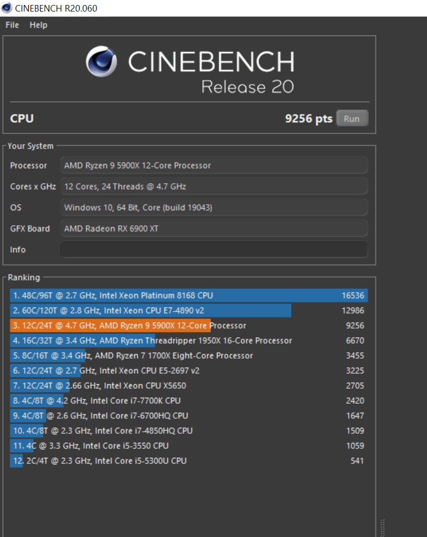

CPU/Ram kann ich hiermit ausschließen, mit 4.7GHZ all core erreiche ich einen TOP Wert von über 16K für die CPU, gemäß der Overlay war die GPU zwar überall auch zu 99% ausgelastet, dennoch sind die Frames zu gering, um wieder an 23K+ zu kommen:

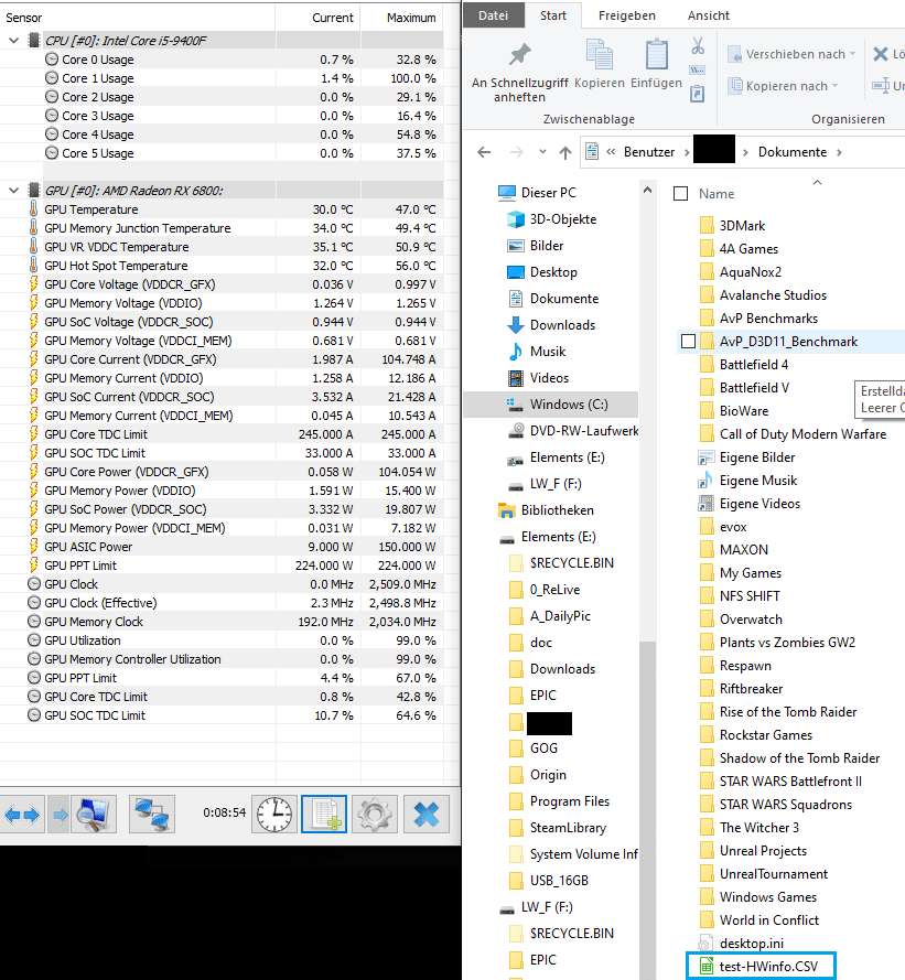

Dein zip hat keine brauchbare Datei enthalten!?
Versuch mal 2 Runs hinzubekommen, einmal gut und einmal schlecht.
log.files natürlich getrennt

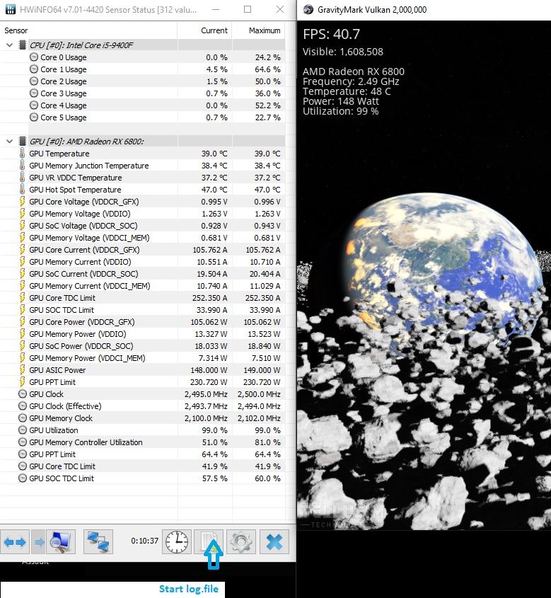

Die log.files von HWinfo werden als csv-Datei erstellt und unter Dokumente abgelegt.

@Holzmann
mir kommen die Werte aber auch recht niedrig für das was du erreichen möchtest
Durchschnittliche Taktfrequenz 2.595
MHzDurchschnittliche Speichertaktfrequenz 2.074 MHz
macht bei mir mein 19,3K run und bestäigt unseren damaligen Vergleich was die zusätzlichen Cores ausmachen.
Wenn du 2700 eingestellt hast sollte der Durchschnittswert bei 2650 liegen. PL?
ein schlechter run mit smt off, besser ist zur Zeit nicht möglich, bitte lass mich mal wissen, ob was zu erkennen ist, danke :)

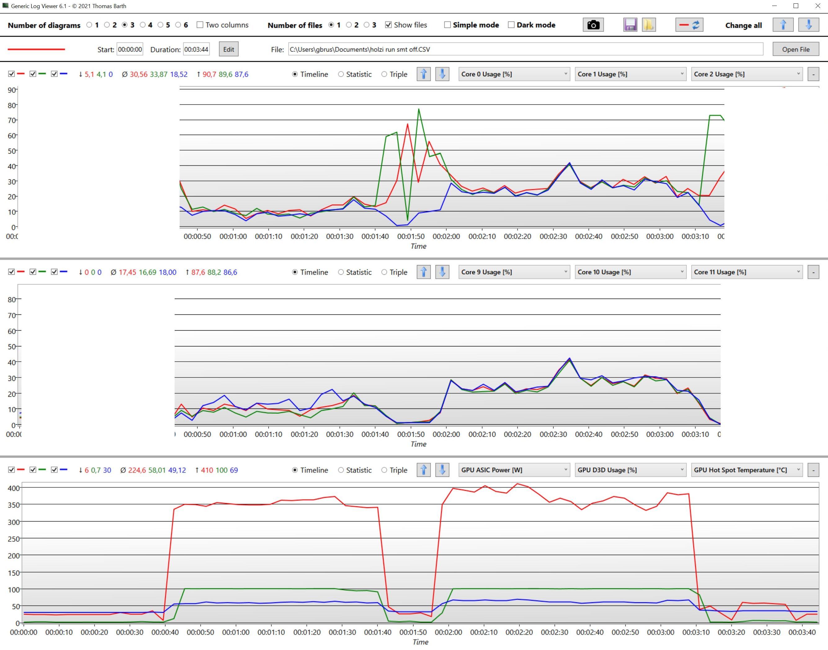

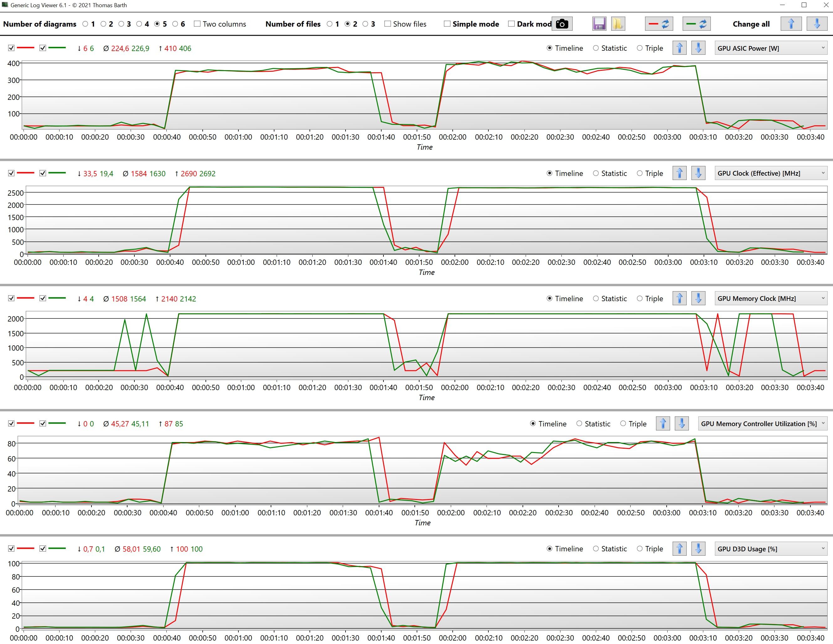

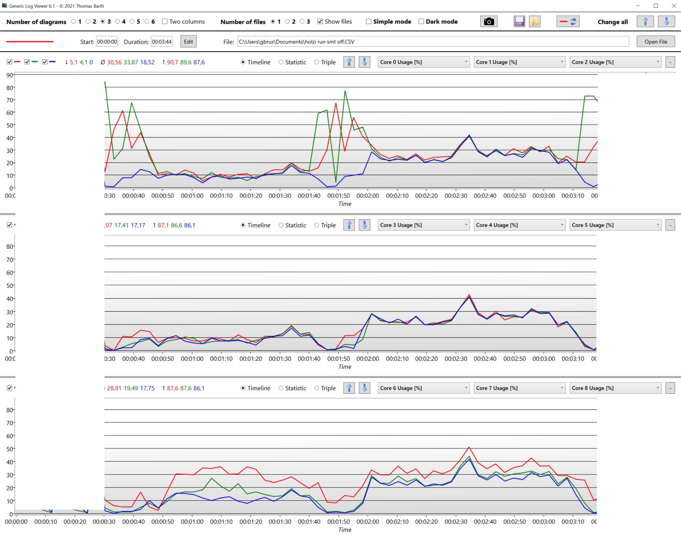

Erstmal zum 1. Run@SMT=off:
Die GPU kommt gar net in die Gänge, ...rel. wenig Watt für Deine Verhältnisse!?
(Hat zwar 99% Auslastung aber bei rel. niedrigem Takt, schätze ich mal.)
btw.
Du kannst Dir mal den Viewer runterladen und selber die voreingestellten cfg nutzen .
(im zip)

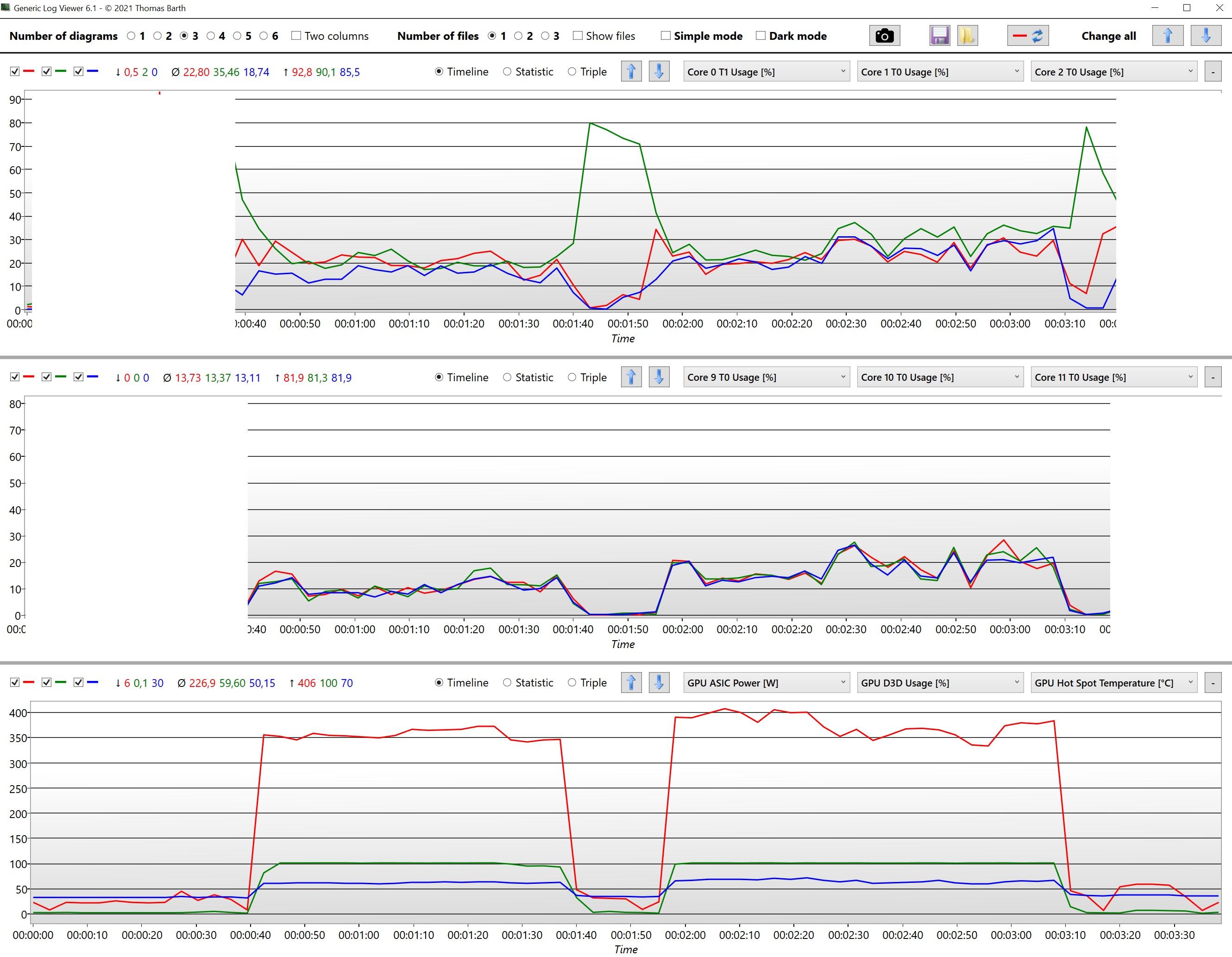

  • Viewer-cfg.zip

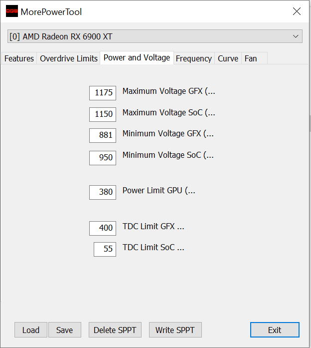

Konsequenz, per MPT Power Limit erhöhen?
Keine Ahnung warum, aber plötzlich läuft meine GPU auch endlich mit 1175mV.
Habe heute morgen nochmal default in MPT geladen und dann nur Power Limit und TDC erhöht.

Denke die restlichen Punkte bis 22,5k sind dem Ram Setting geschuldet.
@Holzmann hast du auch mal probiert nochmal default im MPT zu laden?
Meine Karte hat sich gestern und heute morgen auch sehr eigenartig verhalten..
2.Run=SMT on
Der war bestimmt net soooooviel besser, wenn ich mir die Watt der GPU anschaue.
(habe in der cfg mal nur wenige Cores zusammen mit der GPU, reicht zum schnell mal gucken)

Beide Runs im Vgl: SMT=off vs SMT=on
GPU-Werte
Damit Klarheit rein kommt brauchts halt mal nen guten Run zum Vergleich.
Was mich etwas wundert, HWinfo misst immer 99% Auslastung, dagegen UL meldet oft WENIGER!?
(Auf der 3dMark-Seite hat man oft kleine Dips in GT2 angezeigt.)
  • CPU-SMT vs GPU.zip
Danke @GerryB
Wie kann ich aus den Daten jetzt Honig saugen, hinsichtlich einer Verbesserung des Scores?
Dass die GPU-Auslastung zum Ende des GT1 runtergeht, finde ich ein bisschen komisch. Ich meine, dass zum Ende hin die FPS sehr hoch und damit auch der Takt. Limitiert etwas anderes die FPS? Irgendeine Einstellung im Treiber oder anderer Stelle? Es laufen keine anderen Monitoringstools mit außer HWInfo?
Nimm noch mal die Haken raus, wie im kleinen Bildchen unten im Beitrag von @SroTslMdl3 #10851
@Holzmann: Du prüfst zwischendurch schon mal, ob "Radeon Software: Host Application" dir nicht die CPU-Auslastung hochtreibt? Oder was anderes?
Erstmal garnet, weil beide Runs rel. schlecht waren.
Nur mit nem guten Run würde man echte Unterschiede sehen.
Aber Du weisst inzwischen das Du Dir über die Watt keine Gedanken machen musst.
eher
Wie Du die GPU zu mehr überreden kannst.
Die CPU dümpelt in beiden Runs nur rum. Core 0-2 sind nur beim Laden etwas aktiver.
