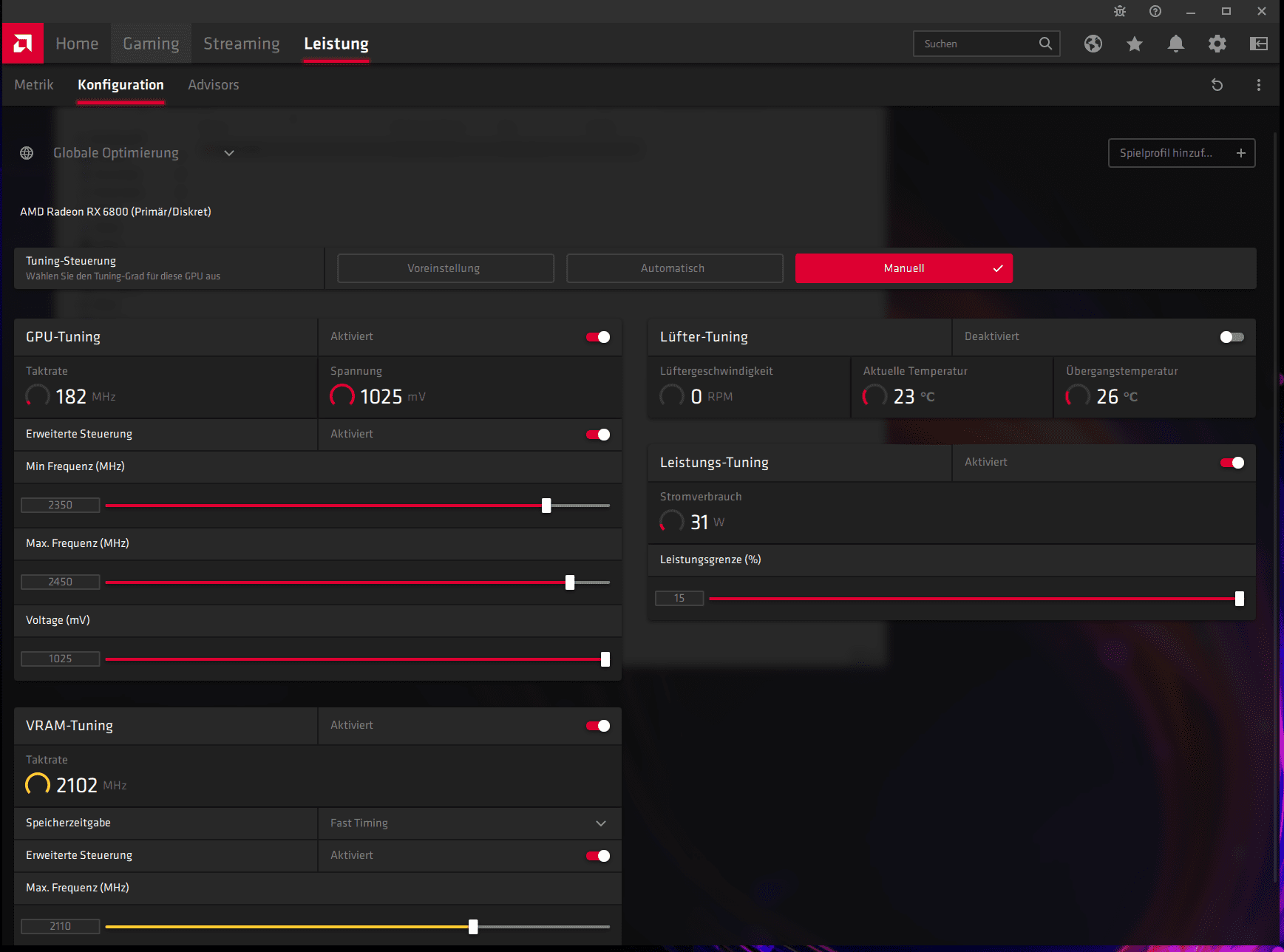

@Majohandro Und 2400 - 2600 bei 1025 mV? Auch dann evtl. bei Standardspannung 2380 - 2550 oder sowas versuchen bitte.
Ok, FurMark ist halt krass. Du wirst nirgendwo so eine hohe Auslastung, Verbrauch und Temperatur haben wie dort. Dann evtl. schon wieder zu viel TDP für FurMark?
Die 24.000 GPU-Points in FSE sollten dann schon drin sein, sobald da 2500+ MHz anliegen (in Kombination mit MPT).
Ok ich teste mal 2380-2550 in Valhalla. Mal schauen ob es läuft.
Theoretisch kann man auch überall das gleiche Profil einstellen, nur eben jweils für die Anwendungen z. B. 2500-2600. Wenn man dann die Anwendung schließt müsste er ja wieder ins default gehen was meinetwegen 1000 - 2600 ist... um damit den "Boot Bug" zu umgehen.

@m4looney bis jetzt läuft er im Furmark mit 2380-2550 Mhz. Der Takt hält sich bei 2499-2509 Mhz. Aber ob das in spielen auch stabil ist.

Bei mir läuft alles stabil mit 2380-2500 Mhz. Der Takt pendelt sich bei 2460-2480 Mhz ein. Mir reicht das für zocken und lautlos ist die Kiste jetzt auch.

Falls dir die Settings weiterhelfen:
Diese Settings entsprechen exakt meinen, bloß dass ich sogar etwas mehr VRAM-Takt habe (bei deinem Takt war der Score noch etwas niedriger), trotzdem bin ich etwas unter 20.000 - deswegen wunderte ich mich etwas. Meine Verbrauchswerte liegen sogar noch etwas über deinen. Eventuell ist mein System auch zu vollgemüllt oder Hintergrundprogramme ziehen ordentlich was runter?

AS Valhalla fängt an zu zicken. Lasse die jetzt auf 2400 Mhz. Kein nerv mehr. Performance ist auch so gut

5900X mit Curve Optimizer und 3800er CL16 Ram mit ziemlich optimierten Timings für E-Dies. Ich würde ausschließen dass das meine Scores nennenswert nach unten zieht. Hatte @phanluxx mal Firestrike Scores gepostet?
magst du deine 2,7-Alltagsstabil-Setting mal kurz mitteilen, oder sind noch die gemeint die ich aufgelistet hatte? Danke 🙏
Kein Powerlimit Dank MPT
min Takt 2660
max Takt 2760
Vram 2050 Fast Timings.
Spannung 1075, wobei das bei mir absolut nichts beeinflusst scheinbar.

@Seba580 UV bringt halt ein (paar) Prozent meiner Erfahrung nach je nach Benchmark. 1025 / 1050 mV probieren?

Grapics score 66. -> 39. -> 35 mit UV auf 999mV und 2770MHz max.
Hattest Recht, einfach acuh mal in größeren Sprüngen was versuchen, in dem Fall die mV.
Nichts geht mehr!
Mehr als 2770MHz führen zum Test-Crash, mehr oder weniger mV bewirken auch nichts mehr. Ende der Fahnenstange erreicht, nun kann ich ins Bett gehn :sleep:

As Valhalla läuft jetzt mit 2400/2100 MHz problemlos. Schade das nicht mehr geht aber die Karte ist effizient und schnell.

Mit den Einstellungen läuft AS Valhalla ohne Probleme. Könnte noch ein bisschen höher gehen aber ich lasse lieber einen Puffer.
Wenn ich die Settings vorher vergleiche:
9900K 5 Ghz
Ram 4300 Mhz Cl 17
1080Ti 2050/6200 Mhz
1440p max Settings
AVG 56 FPS
440 Watt an der Dose
9900K 4.8 Ghz
Ram 3800 Mhz Cl 16
Rx 6800 2400/2100 Mhz
1440p max Settings
AVG 90 FPS
325 Watt an der Dose
60% mehr Leistung bei 100 Watt weniger Verbrauch. Hat sich gelohnt würde ich sagen.
