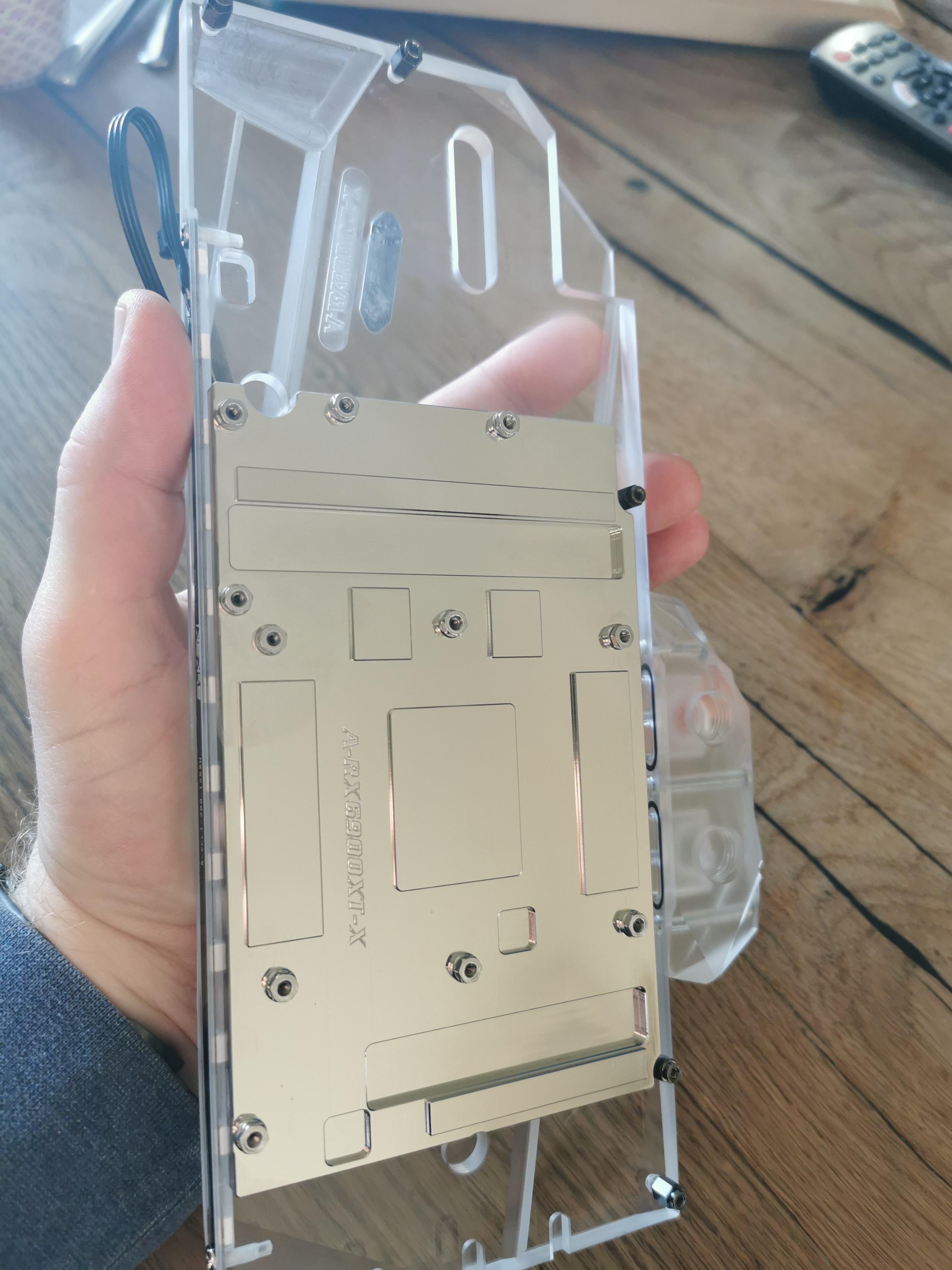

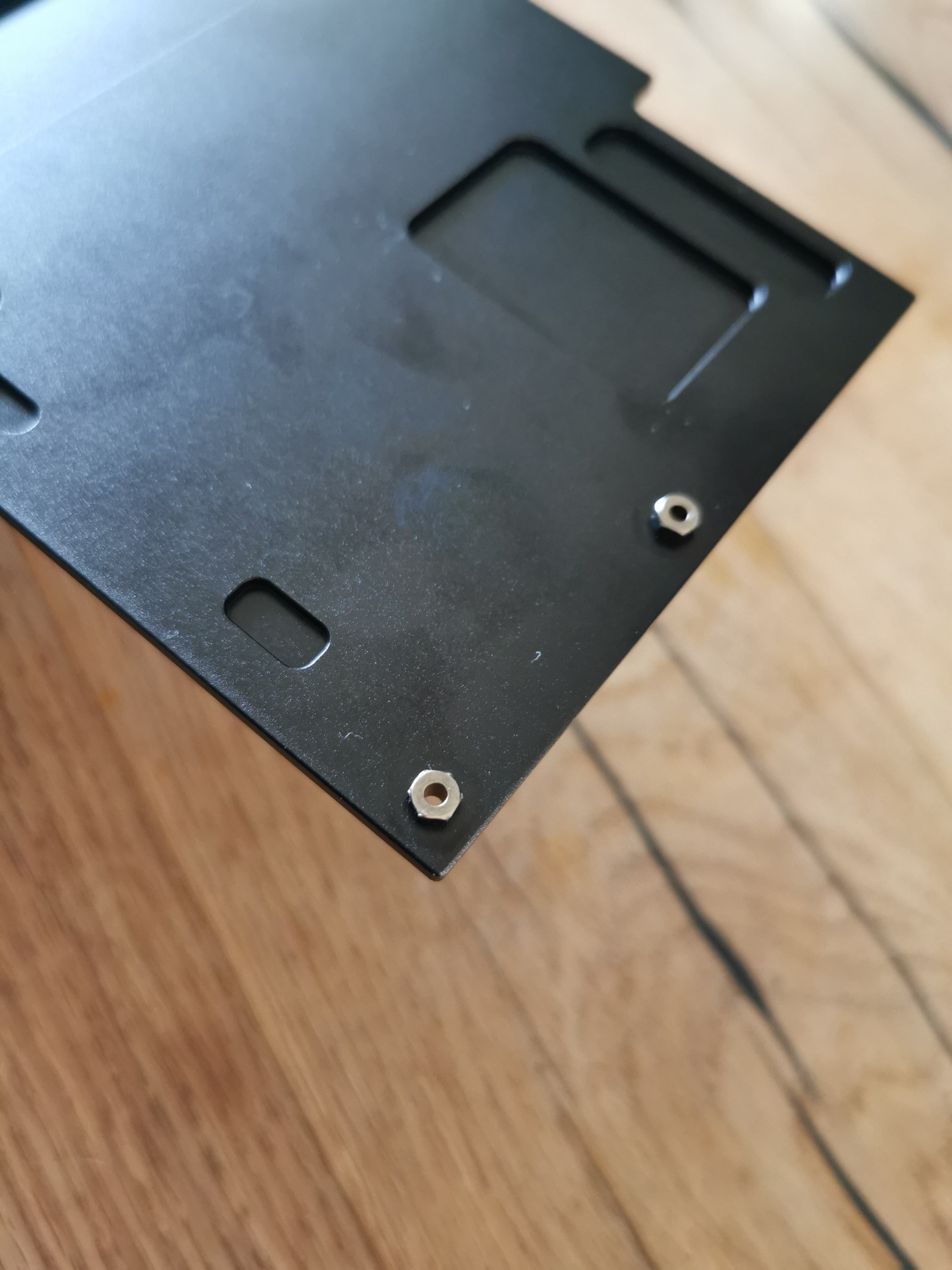

Hier mal der Bykski in Bildern

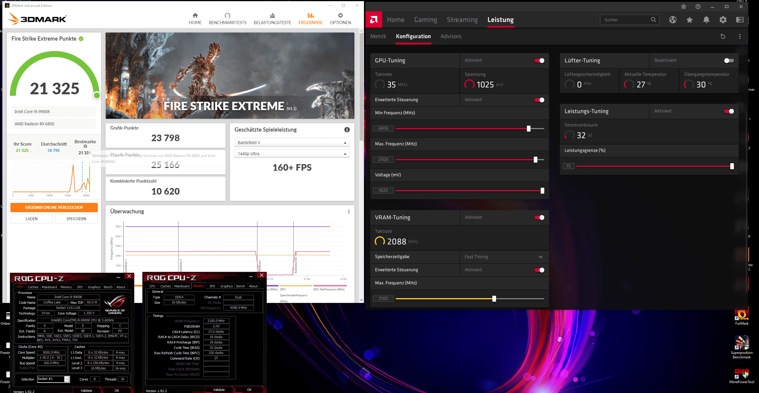

CPu auf 5 Ghz und Ram auf 4300 Mhz

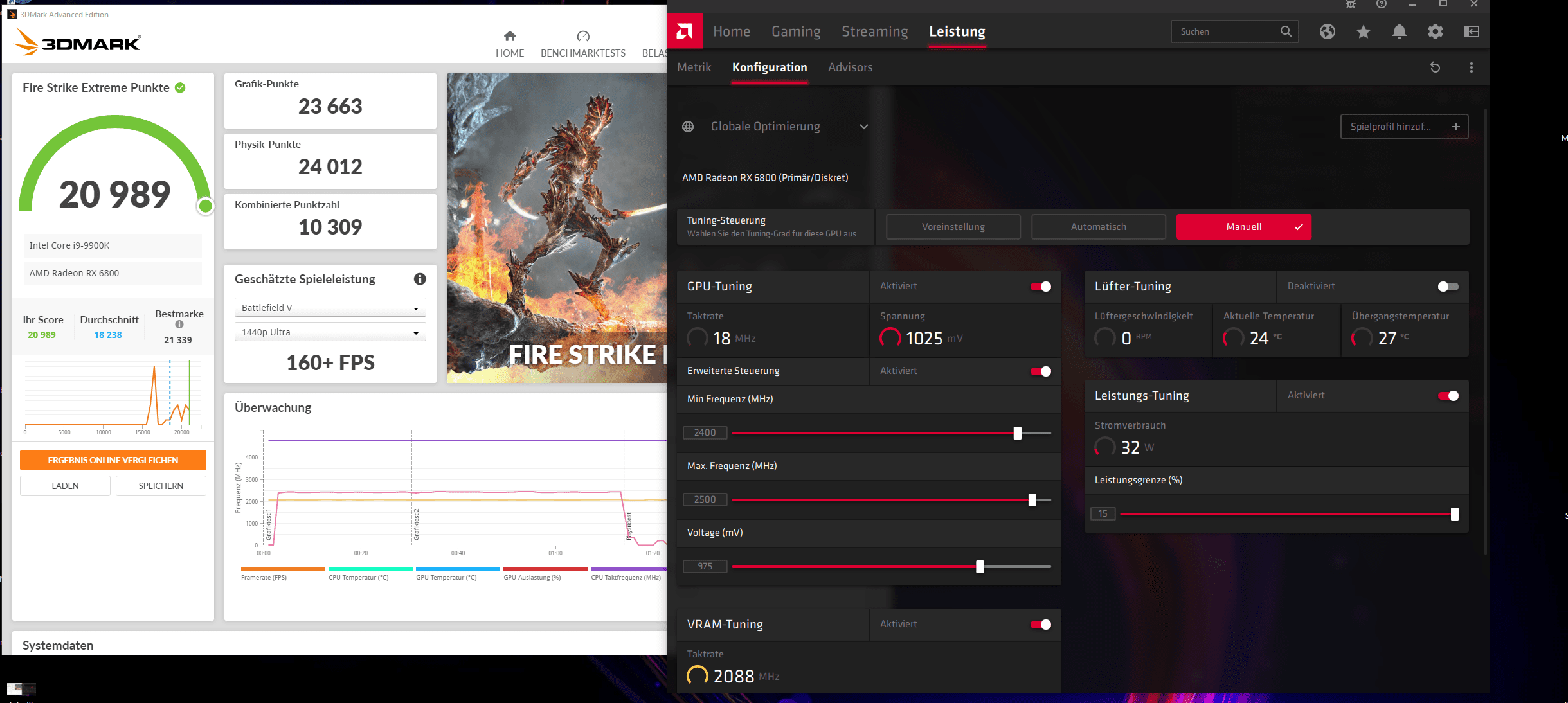

wenigstens die 21000 geknackt.

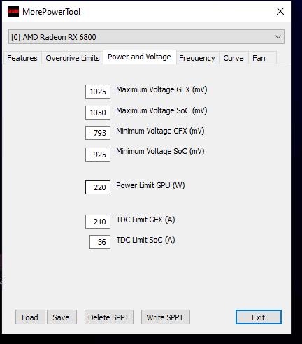

MPT dabei? Wenn nicht:
Da geht noch mehr! Mit 217 W TDP - 210 A GFX - 36 A SoC und solltest du etwa 400 Punkte dazubekommen. Zudem: geht nicht sowas wie 2400 - 2600? Lass die Karte dann selbst ihre Grenze bestimmen. Dann "brauchst" du aber etwas über 1V für Stabilität... Mit "Max-OC" und 217 W TDP macht meine 24.361 9 Punkte hinter EagleOne`s Karte und das gereicht mir gerade für Platz 4 bei den GPU-Scores der RX 6800er im Leaderboard. Und ich habe noch 220 W als Option. Damit könnte ich noch etwa 20 - 30 GPU-Scores da rausquetschen.
Habe aber mehr Bock auf Cyberpunk-Videos aufnehmen momentan. Läuft zwar nicht gerade gut, aber ich kann meine eigenen Videos als Erinnerung ansehen... Zudem ist das trotz der leichten Bugs (bei mir) und der toten NPC-Welt auf dem PC ein erstaunliches Spiel (wenn man RPG und Story-Fan ist).
Das ist ja schon mit MPT

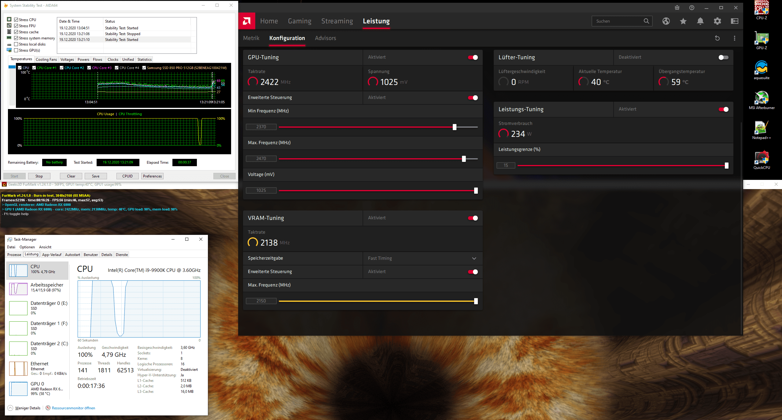

2400-2600 bei 1.010 macht er nicht. stürzt nach 10 Sekunden ab im Furmark
hab jetzt 2340-2440 Mhz eingestellt.
