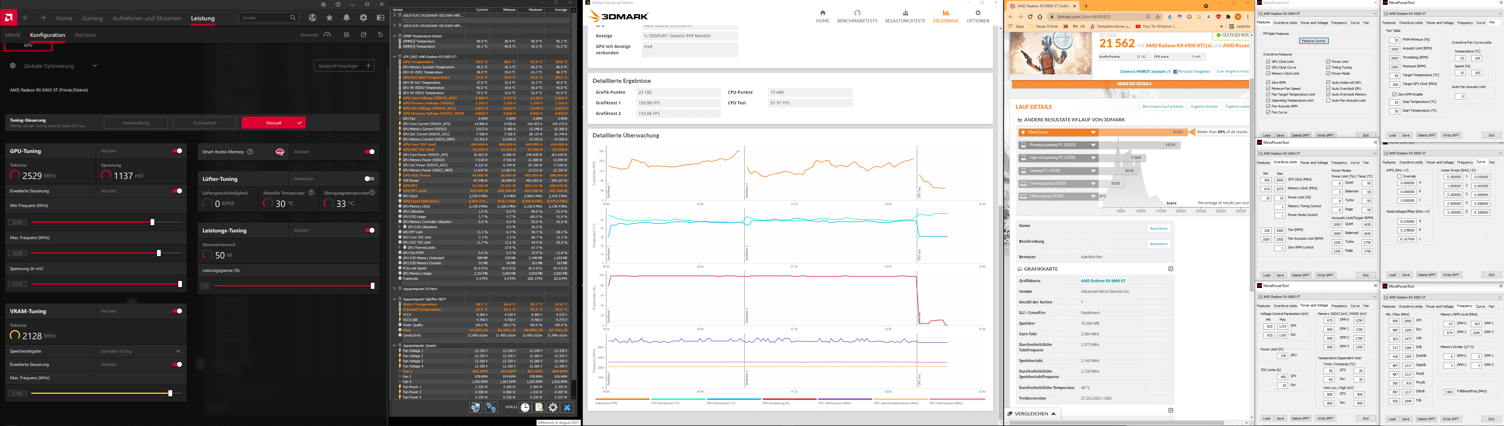

Mal ne kurze Frage bezüglich GPU-Powerlimit. Ich bin mir nicht sicher wieso, aber mehr als 400w (ASIC Power) lässt meine GPU nicht durch, trotz MPT-Setting von 420w und mehr (PPT Limit). Egal welches Setting ich im TS fahre. Bei 400w ist Schluss. Eigentlich schade, weil temperaturtechnisch noch weitaus mehr ginge.
Leg ich mehr Takt an, lauf ich ins Powerlimit (400w) und der Score fällt logischerweise schlechter aus. Daher wäre zumindest ein wenig mehr Spielraum echt wünschenswert. Gleiches gilt natürlich auch für Spannung.
Hast du dir damit nicht deine Frage selbst beantwortet ? :unsure:
Ich geh mal davon aus du hast dein TDC Limit und das Powerlimit im MPT hoch genug ausgelegt?

Drosselt vielleicht TDC? Bei 400 Watt würde ich was zwischen 370-380 A probieren.
Ich meine, ich hatte das schon mal ausprobiert mit 375A, aber ich check das sicherheitshalber noch mal gegen. Vielleicht habe ich auch das MPT-Profil nicht richtig übernommen, wer weiß. Bin momentan leider nicht am PC, um zu schauen, welches Settings ich letztendlich am Ende genommen habe. Bei den Bildern habe ich jetzt einfach mein Setting aus der TS-Rangliste genommen damit ich hier überhaupt was Nachvollziehbares habe.
Nein, wie kommst du darauf? Wenn ich meine Frage selbst beantworten könnte, würde ich sie hier nicht stellen. Mir ist natürlich bewusst, dass ich ins Powerlimit laufe, was ich auch im Startpost bereits erwähnt habe. Ebenso auch, dass ich verschiedene Settings durchprobiert habe, welches ebenfalls bestätigt hat, dass nicht mehr als 400w durchgeht. Klar, wenn ich Takt und/ oder die Spannung anhebe, geht's schneller an die 400w, aber diese Frage stellt sich erst gar nicht, sondern was ich einstellen muss damit ich mir mehr als 400w erlauben kann. Ist ja durchaus denkbar, dass ich gewisse Stellschrauben übersehen habe bzw. nicht hoch genug gesetzt habe, wodurch dies möglich ist.

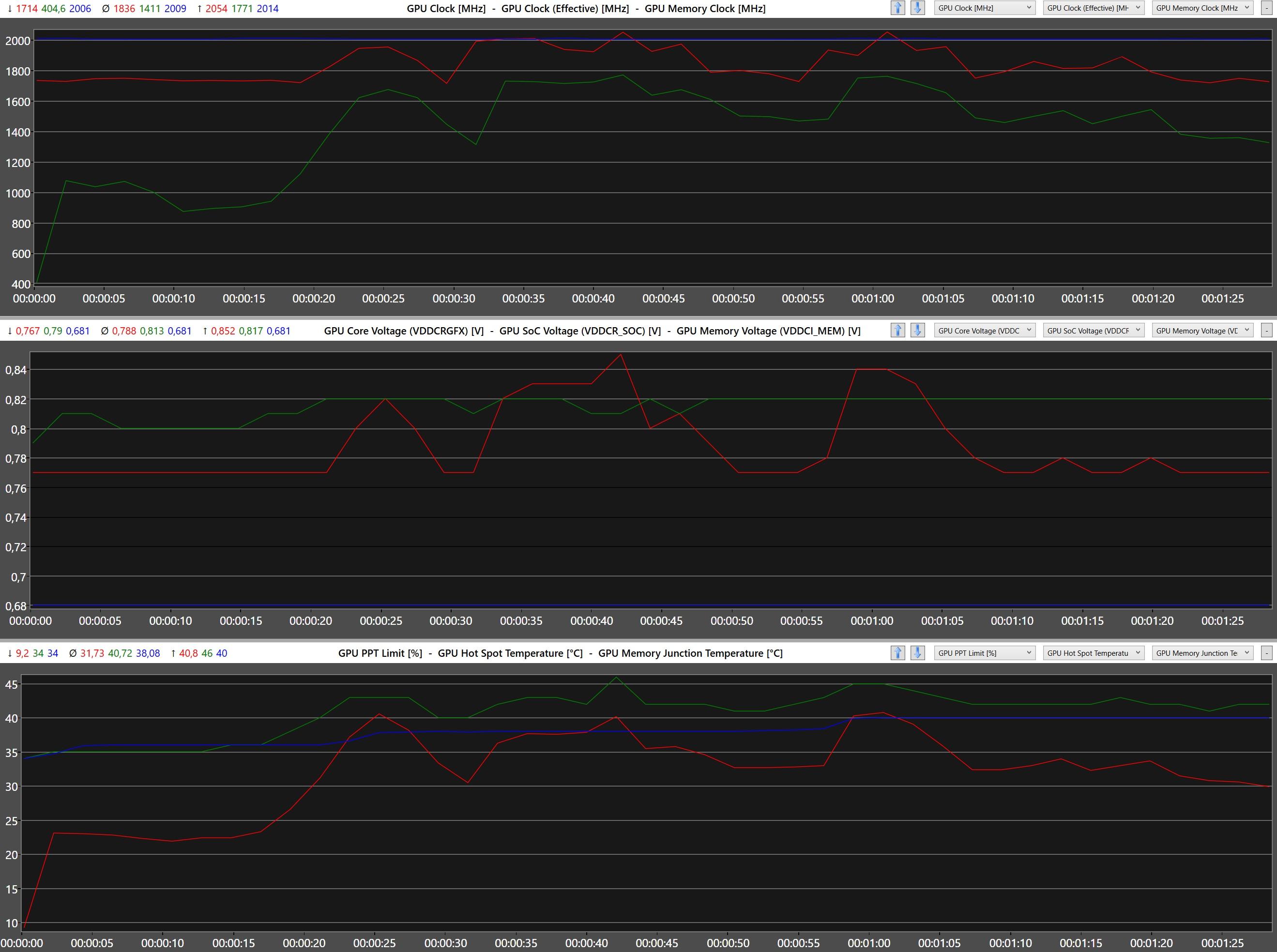

Siehe Bild bei 407 Watt ist Schluss, war mein bisher höchtes.
Bin etwas überrascht dass der run mit so hohem Takt bei Versuch zwei durch ging.
höchster max Takt liegt nach nach Glück beu 2640 bis 2644
Aber mit Wasser Hotspot von 75 Grad ist böse, auch wenn nur kurze Zeit anliegend.
vom Mora kommt das Wasser mit 25,3 Grad, musste die Fenster zu machen wegen Starkregen und direklt mal paar Grad hoch.

Hatte ich schon erwähnt. (Beitrag #12.778) Wenn ich das tue, laufe ich ins Power-Limit, die Leistung fällt ab und der Score fällt deutlich schlechter aus. 400w ASIC Power wird einfach nicht überschritten. Im Peak vielleicht mal kurzzeitig 406w oder so, aber definitiv nicht dauerhaft. Wenn ich heute Abend Zeit finde, versuche ich mal die wichtigsten Sachen als Screenshot festzuhalten.

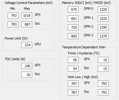

Meine Herren, bringen Ihnen diese neuen Optionen in MPT beta 6 "temperaturabhängige Vmin" etwas?
Ich habe es ausprobiert, weil ich die 1094mV max auf meiner GPU leid bin, aber es ändert nichts

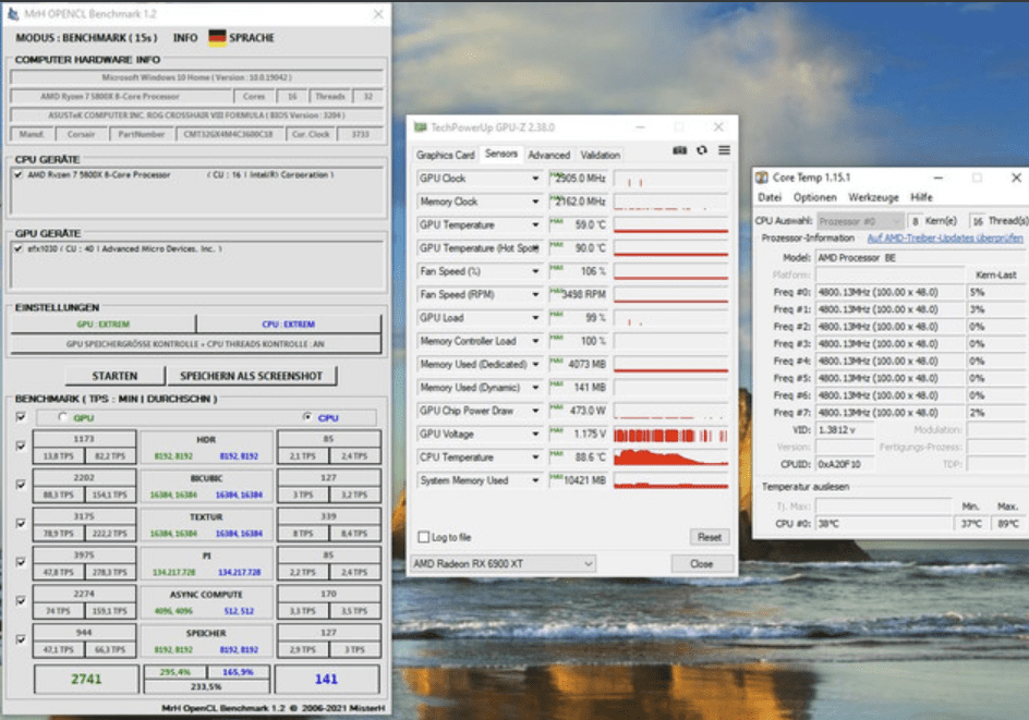

Dann schreib doch mal, was deine Karte laut diesem Tool max bei Max-Takt (welchem?) verbraucht.
Danke. Immer noch dieser Scheiß-Bildhoster, bei dem man die Pics nicht mal groß ziehen kann. Ich kapier's nicht.
Auch nicht größer, nicht mal scharf. Ich hab jetzt aber auch zum letzten Mal was dazu geschrieben. ;)
Es ist ein ältere screen und es stehen dort 473 Watt GPU Verbrauch.
Ein älterer Screen? Also nicht mit aktuellem Treiber, der die Karte nachweislich stärker auslastet? Okay. :)
Ja mit neuem Treiber läge ich wahrscheinlich bei ca. 500 Watt.
Aber es ging ja glaube ich auch nur darum zu zeigen, dass die Karte eben auch deutlich über 400 Watt brauchen kann.
At first the TDV have to be enabled in FeatureControl and then you have to achieve the low temperarture, may be Junction. Then its possible to see in games with FRC=57@4k the Vcore < minGFX. (see attachement; tested in RoTR)
because of hysterse it works like a 2 point-switch, ... in my setting, may be the TDV goes off above 59°C and on <44°C Hotspot
Ich habe von niemandem gelesen, der es ausprobiert hätte.
you should follow the MPT-thread

Ich weiß nicht, ob ich es richtig eingestellt habe, aber ich habe immer noch 1,081V, und ich habe sogar die Leistungsgrenzen erhöht
