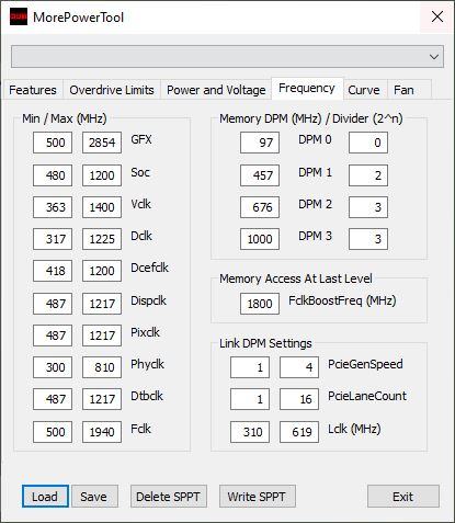

Einige XTXH-Nutzer haben ja schon das BIOS der AMD-LC über einen externen Programmer geflashed und insbesondere beiM RAM noch einiges rauskitzeln können.
Kann ich alternativ auch über das MPT und dort die Einstellungen bei den Werten für DPM1, respektive eben 2 DPM2 und DPM3 durch anheben der Werte rechts die Voltage des RAMs verändern und mich da mal vortasten?
Aktuell komme ich bei standard SOC-Spannung auf 2160 MHz mit FT1 (ohne Unlock der FT2 im MPT). Undervolten des SOC ist bei identischen Werten auch möglich.
Ich hätte das so verstanden, aber hierzu befindet sich mein Wissen leider nicht auf höchstem Niveau :-)
Dann werde ich mich mal weiter durchfragen und testen. Liege im Moment mit meinen Settings (Frequenz geht leider nicht über 2700 im Wattman ~ 2650 im Bench stabil) bei ca. 23300 Punkten im TimeSpy und hoffe auf einen positiven Effekt über den VRAM.

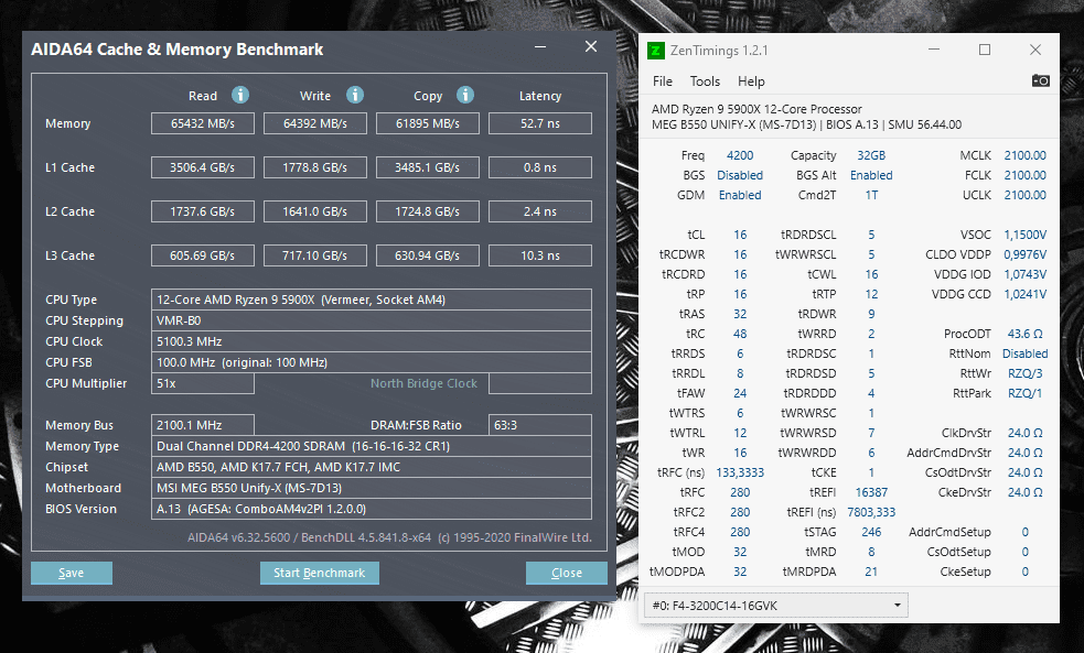

Was schafft der den IF von 2000?
4200 CL16 RAM+Subs und 2100 MHz IF. Das HAT er zumindest mit den letzten BIOS-Versionen noch geschafft. Habe leider keinen ganz aktuellen Screen mehr da, nur noch einen vor der letzten Optimierung.

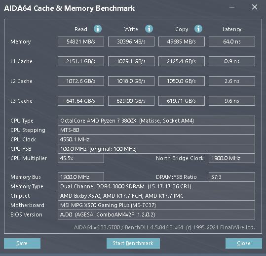

Um nochmal auf den Speicher zurück zu kommen, da ich es jetzt vorerst alles zusammen habe.
Der CPU Score lag bei mir mit 3200er Dual Rank RAM (links) bei 10334 Punkten, mit übertakteten 3600er Single Sided Modulen (rechts) grade ebenfalls in diesem Bereich mit 10373 Punkten.
Wenn die Speicherlatenz, Read, Write oder Copy hier bei der Punkteberechnung einen Einfluss haben, dann keinen großen.

st auf dem Stock BIOS der Liquid Devil Ultimate inkl. +15% PT, d.h. letztlich bis zu 382W / 320A.
Das ist vermutlich zu niedrig für mehr Punkte bei dem Takt. Setze mal auf 425 W und 380 A in MPT ohne Verstellung des PL im Wattman. Also Leistungstuning aus lassen. Und probier dann noch mal mit 2650 MaxTakt. Da müsste dann mehr rauskommen.
