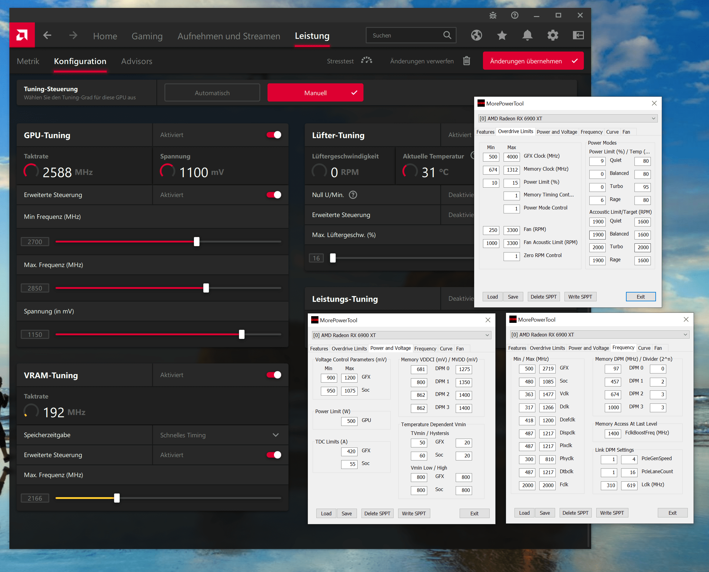

Teste meine RDU zur Zeit mit dem Wasserkühler, vielleicht könnt ihr bitte noch mal drauf schauen,
Takteinstellung im WM ist jedenfalls schon mal sehr viel mehr möglich als unter Luft, trotzdem ist der Takt in TS noch zu gering, woran könnte das liegen?
Sollte ich nun mit der GFX und der WM Spannung runter, fällt euch noch was auf in meinen settings was optimiert werden sollte?
Was ist denn da schiefgelaufen, die Treiber Einstellungen passen nicht zum Ergebnis da sollte mindestens ne 24k stehen.
btw der Ziegelstein ist gerade angekommen :)
Weiß auch nicht, hab manchmal den Eindruck, dass TS nicht die Profil Einstellung nimmt!?
Wie sieht denn der Verlauf der GPU-Auslastung aus in TS? Und was sagt HWInfo zum Takt?

Btw. gibt's bei Navi auch sowas wie clock Stretching, also Test ruhig auch mit mehr Spannung oder niedrigerem Takt und schau dir nebenbei den effektiven Takt an, auf den kommt's an.
Kannst außerdem ja auch noch mit der vram Frequenz mal testen was passiert wenn du da etwas runter gehst, evtl ist die einfach zu hoch, auch wenn's "stabil" aussieht.
Zusätzlich kannste natürlich noch mit der curve, fclk und den min Spannungen, soc frequency etc rumspielen.
Sieht man ja gut an dem Thread hier das es keine allgemein Anleitung gibt und jede Karte etwas anders reagiert.
