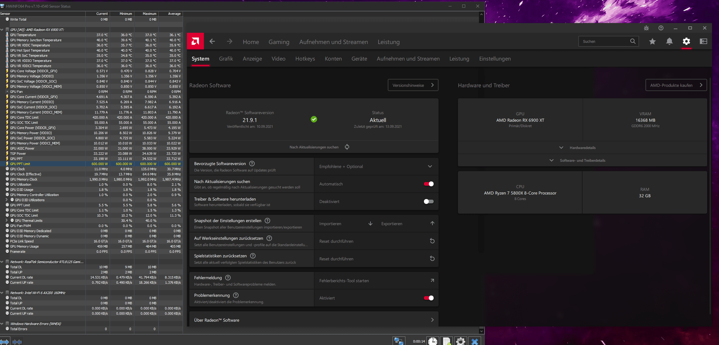

Kann das wer von euch bestätigen, daß man kein Powerlimit mehr setzten kann mit Mpt bei dem neuen Treiber(21.9.1)? Habe ich gerade im 3D Center Forum gelesen!
Also bei meinem ersten TS Lauf ging es.
Also geht noch.

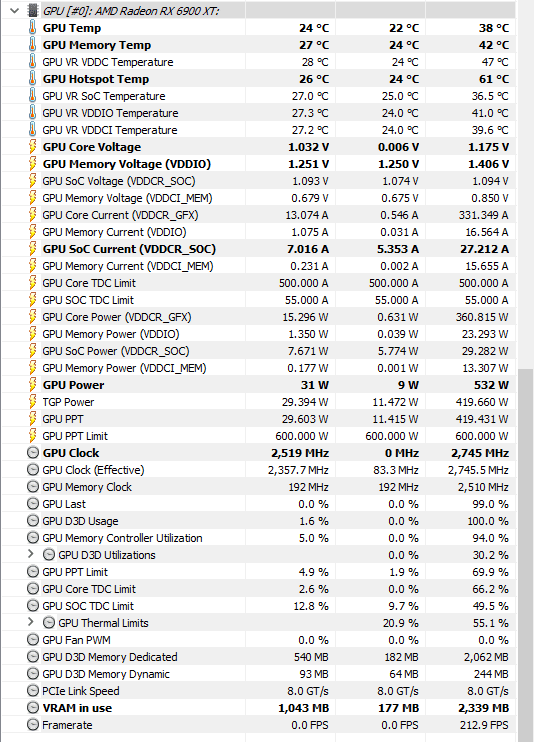

bei Watt wurde mir etwas bange, da sind doch tatächlich 440Watt aufgeblizt.
Über 500 520 530 hier bei 2800 MHz. :stupid: Bisher war Mehrverbrauch immer mit deutlicher Leistungssteigerung verbunden. Das stelle ich noch nicht fest.

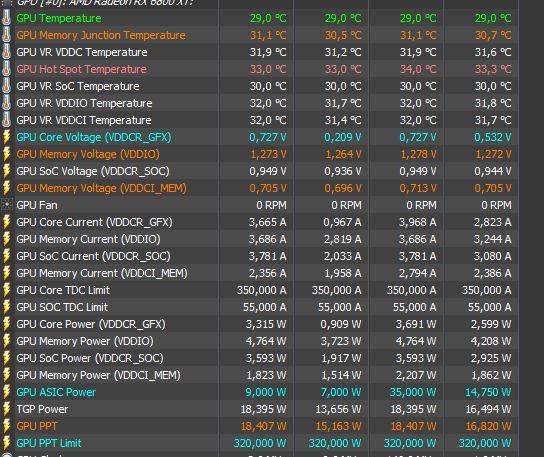

Sehe grad, in dem HWINFO64 gibts auch echte 1.175 V?
Ok bei mir kommt da auch nicht mehr in der Pause..

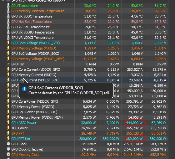

Gut der geht fröhlich übers PPT Limit.
Oder er reportet anders und HWInfo braucht nen Update.
denk mal, hwinfo64 update wird's sein. der test hier auf der win 11 to go usb platte inkl. neuem chipset driver verlief jetzt eigtl. fast normal, nur die asic power hat einen derben ausreißer nach oben ghabt (414W). 340W sind eingestellt via mpt & werden auch übernommen (das würde ich unter "powerlimit nicht mehr setzbar" verstehen: dass mpt settings bzgl. watt ignoriert werden. das ist aber gl.weise nicht der fall), aber eben nun spitzen vorhanden, die vorher so nicht vorhanden waren (n) ansonsten alles unverändert, das tweaked mpt setting läuft genauso einwandfrei wie mit 21.8.1 (den .2 hab ich mir mal gespart...).

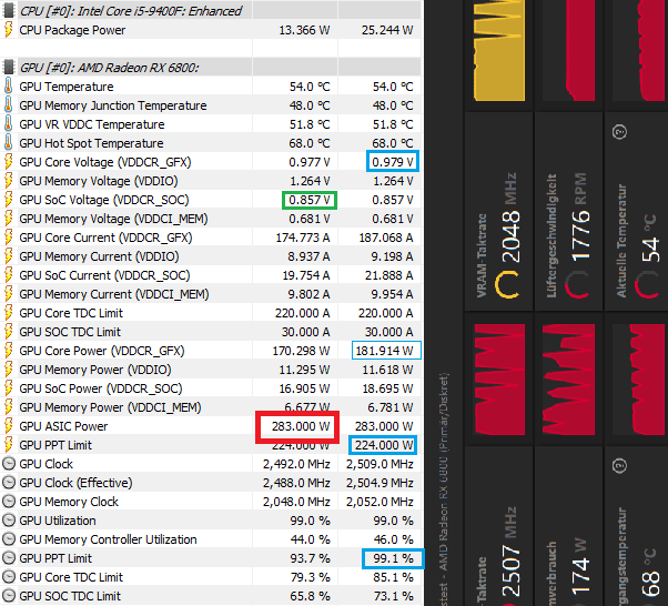

HWinfo reported noch korrekt, nur der Treiber liest anscheinend jetzt bei ASIC nen anderen Sensor aus, wie man Das schon von den UWP-Treibern kennt.(da hat man dann sozusagen Spike-Watts mit drin)
(vllt. ganz interessant für Leute, die denken, das das NT guuut reicht, wobei der Spike nur ne Rolle spielt, wenn die
HoldUpTime von ca. 17ms, je nach NT, überschritten wird.)
Wenn Du die max.Werte oberhalb ASIC einfach addierst, bist Du weiterhin "fast" im normalen Powerlimit.
306+28+25+14=373W = ca. 365W
oder
Einfach die Auslastung-%PL in Watt umrechnen, weil die o.g. maxWerte u.U. net gleichzeitig gemessen wurden.
Da ergibt sich bei mir mit dem UWP-Treiber@99,1% immer noch ein Wert<PL.
224*0,991=222W passt obwohl ein ASIC-Spike von 283W angezeigt wird
