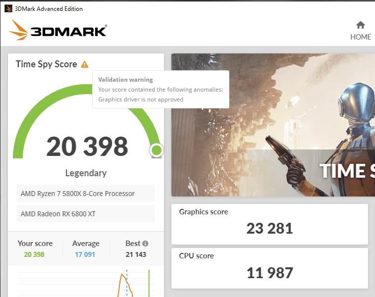

wie kommt das 3DM Tool auf einen GPU Durchschnitt von 2624 MHz (23777), die ausgegebenen Kurven sind fast wie an der Schnur gezogen zwischen 2694 und 2686 MHz.
Ideen?

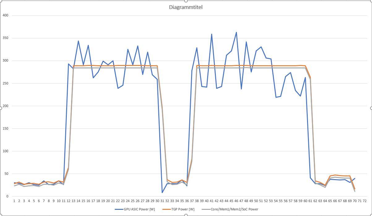

Dann wurde aus den Sensordaten der Karte bisher vielleicht ein geglätteter Wert im Treiber errechnet und weitergegeben.
21.3.1
Das hat sich nun geändert.
21.9.1
(Screenshots: GPU Power=GPU Asic Power)

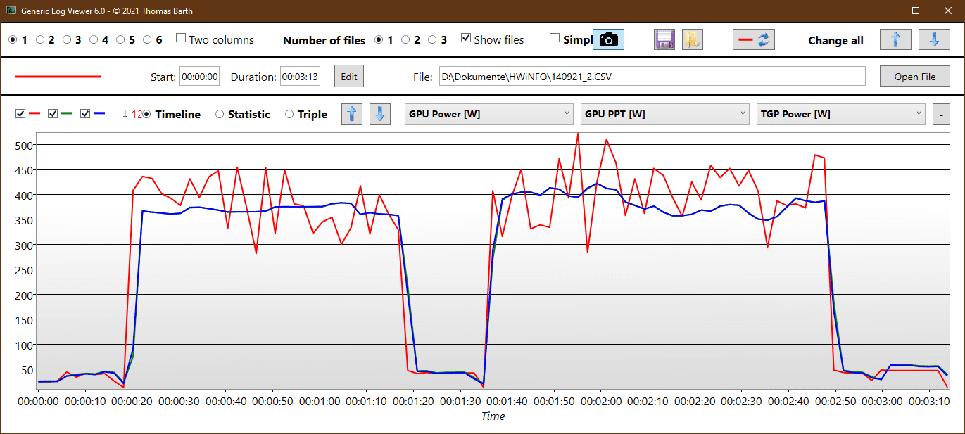

Bisher konnte man mit dem MPT Power Limit scheinbar eine absolute Verbrauchsobergrenze festlegen. Nun lernen wir, dass Spikes nicht kontrolliert werden.
(Werte aus dieser Aufzeichnung)
Ich nehme GPU Asic Power künftig als zusätzliche Info mit. Für mein OSD (und die Berechnung der Gesamtwärmeleistung in der Aquasuite) werde ich ab sofort TGP Power verwenden.

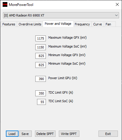

Wie sind deine MPT und WM Settings?
Schicke ich nachher mal wenn @home bin

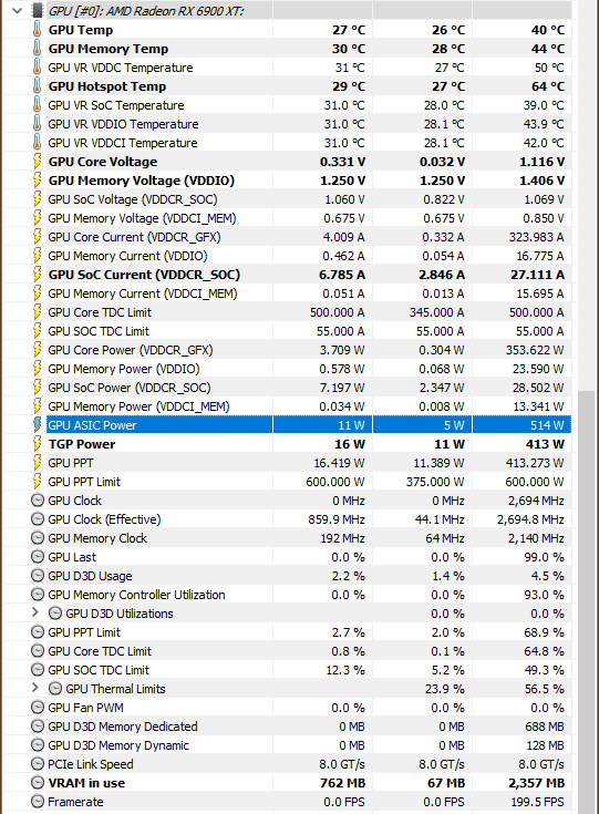

Von der These, dass dies identische Leistungswerte sind, die nur "ungeglättet" weitergegeben werden, hältst du nichts? Wäre das technisch auch nicht möglich?
Ohne weitere Informationen was dieser neue Wert bei HWiNFO darstellen soll, und ich halte Spikes auch für sehr unwahrscheinlich, würde ich diesen Wert glatt ignorieren.
Spikes sehr unwahrscheinlich? Das ist allerdings eine Aussage.
Wenn du recht hast, müsste das neue Verhalten von GPU Asic Power in 21.9.2 eigentlich wieder verschwunden sein. Denn es sorgt tatsächlich für Verwirrung, nicht zuletzt in den OSDs vieler Gamer. Problematisch ist, dass nicht etwa ein neuer Wert in HWiNFO hinzugefügt wurde, sondern der hauptsächlich beachtete Standardname für die Leistungsaufnahme GPU Asic Power nun andere Werte ausgibt.

Mal vergleich TGP,ASIC und Core+Mem1+Mem2+SoC Power. (Stock OC BIOS im TS)
Laut HWInfo ist TGP und ASIC aus Core+Mem1+Mem2+SoC und geschätzter rest.
Delta von TGP und Rails zusammen ist 4,9Watt.

Da haben sie echt ein Schätzeisen in den Treiber/ASIC wert gebastelt.
Wenn man sich anschaut das alle messbaren Rails zusammen teilweise deutlich über dem ASIC wert sind.
Oder kann ich den messbaren jetzt auch nicht mehr trauen?
Hab keine Lust auf das getüdel, der Umbau muss auch warten.
