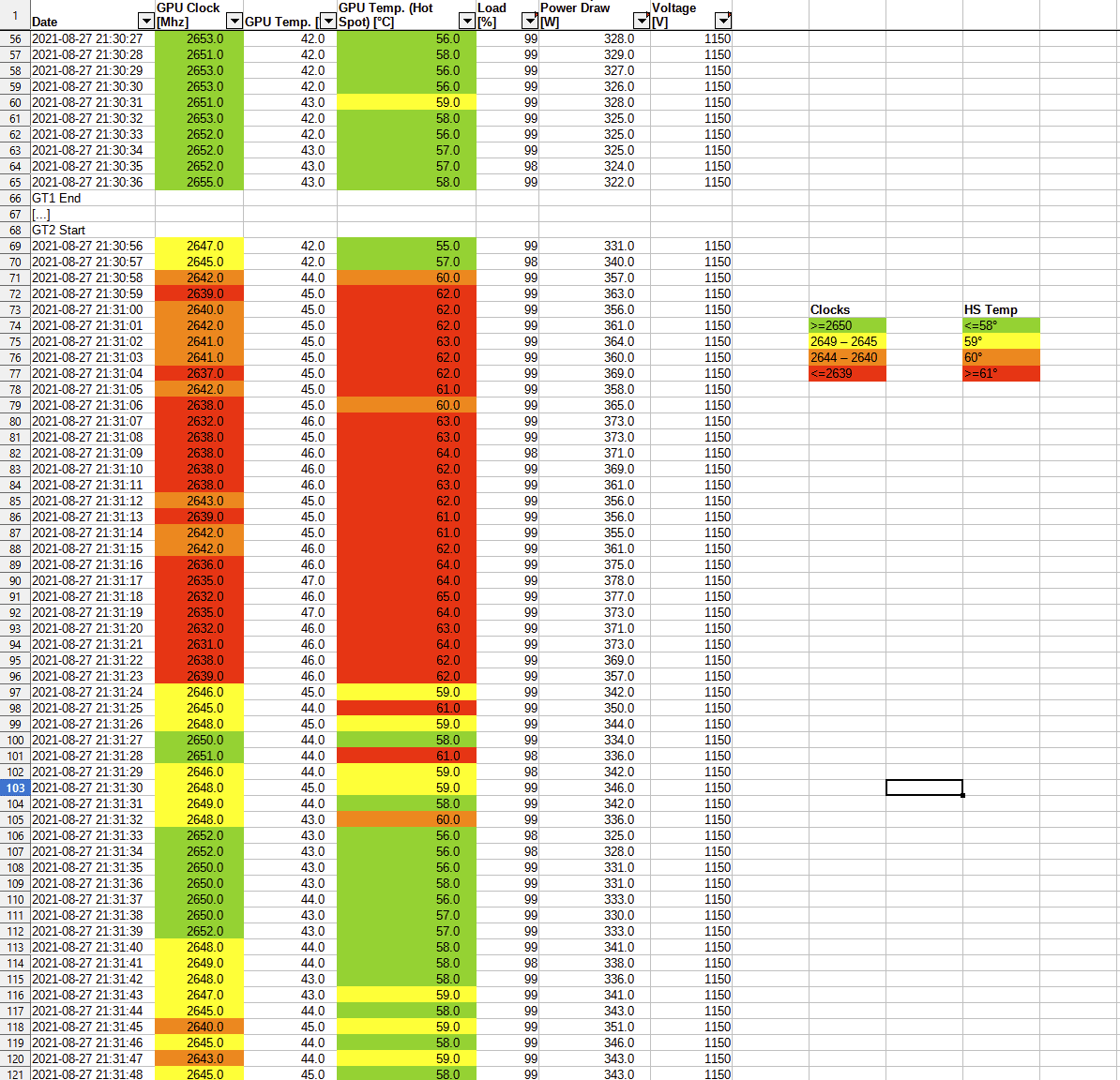

Das sieht man gut im Logging, hatte ich irgendwann schon mal gepostet.
Danke für Deine umfangreichen Recherchen!
Zumindestens für 24/7 sollte man also draufschauen unter den 60°C Hotspot zu bleiben, ...bei etwas weniger
Watt+Ampere oder mit Fps-Limit.
Erstaunlich, das zuviel TDC bei Dir in GT2 die Probleme bereitet.(evtl. den minTakt mehr variieren?)
Selbst wenn TDV net aktiviert ist in FeatureControl, scheint der Treiber trotzdem den Takt nach den 50°C GPU-Edge und 60°C SOC Hotspot (?) zu variieren.
Da fragt man sich, warum in TDV beim SOC die 60°C drin stehen und net GFX Hotspot!?

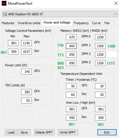

Evtl. kann man ja mit etwas weniger SOC-Volts die 60°C beim SOC schaffen, falls das nochmal ein anderer
Sensor ist, der leider net explizit angezeigt wird.

Im Gegenzug geht evtl. bei minSOC und Vram-VDDCI sogar etwas weniger stabil.

Hatte net Holzmann mal das Limited Bios bei sich ins MPT geladen und dann Probleme damit!?
Könnte ja für die Theorie mit XTXH sprechen.
Aufgrund seiner evtl. zu schwachen Stromversorgung wäre dann u.U. die Limited doch ideal für Ihn.
(bis 420W asic reichen ja auch die 2x8pin bei den XFX-PCB´s)

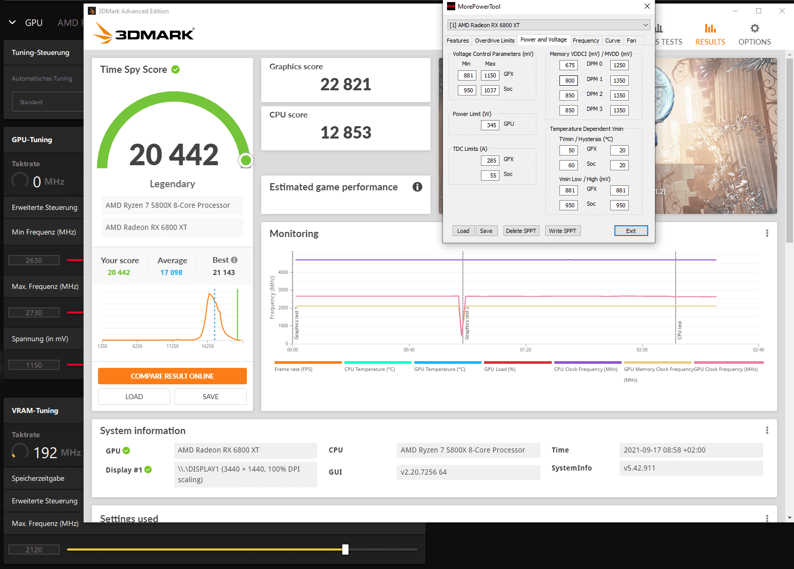

  1. 22.821
  2. Referenz AMD RX 6800 XT
  3. 2.680/2.661/2.120 MHz
  4. 50°C/Wasser @ Eiswolf 2
  5. Ryzen 7 5800X @Allcore 4.700 MHz @ 1,35 V / IF=1900
  6. 2x16 DDR4-3800 CL16-16-18-16-38
  7. @ApolloX
  8. Treiber 21.9.1
Deine Settings sind meinen ja sehr änhlich und ich hab ähnlich viele Punkte, wenn ich den ominösen "-500pkt bug" hab. Eventuell hängst du da auch?
Du könntest nochmal folgendes testen: SPPT löschen, reboot, SPPT neu schreiben. DS hast du sicher aus?
Wenn das alles nix bringt, teste nochmal mit etwas weniger Bumms aufm Speicher testen.
Ich spicke schon massig bei dir, denke ich muss die Temperatur noch weiter runter.
Das mit dem Bug schau ich mir an, mein Gefühl sagt mir auch, das mit dem eiswolf noch mehr drin sein muss.
Ich kann mir ehrlich gesagt nicht vorstellen, dass 20° Hotspot um die 500 Punkte aus machen.
