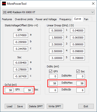

Das muss ein compatibility problem sein dank der XTXH V/F curve
Ich hab fast nur nummer 4 & 5 angepasst, mit leicht zurück gezogenen limits
Hast du die SPPT komplett übernommen oder nur die curves ?
Beides war auf 1200mV GFX & SOC
Ich sehe ein kleines problem vor 2500, das löse ich aber what the actual * war den hier los xD
Ich konnte die .mpt nicht direkt nehmen, deine originale hat mir den Treiber abgeschossen.
Habe es also von Hand übertragen ( bis auf min SOC/Vclk/Dclk ).
Was mich aber am meisten wundert das die Voltage bei mehr Takt sinkt.
Gemessen habe ich das mit HWInfo Log , GravityMark und 100MHz schritten im Wattman.

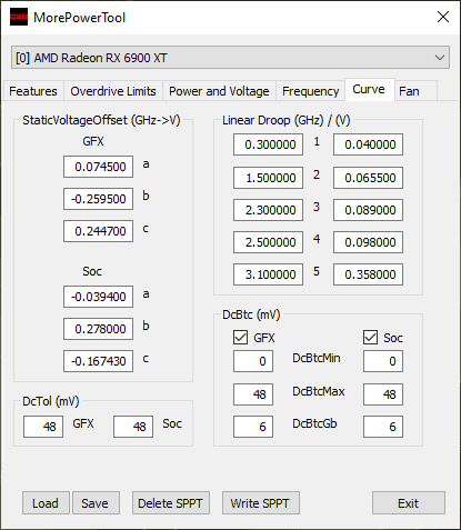

- War DcTol & DcMax zu tief , bzw wurde garnicht übernommen
DCtol/DCMax scheint nur die Lastwechsel zu beeinflussen, bei der messung habe ich keine Lastwechsel.

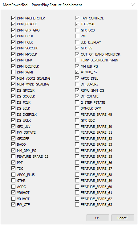

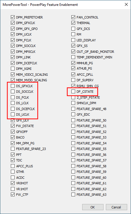

Irgendwo klar - bei hoher last aber wozu bräuchte man überhaupt 1.18v bei 550mhz. Als ob DS_ & DF_ functions überhaupt nicht greifen :rolleyes2:
EDIT: Nvm, ist ja klar - wenn man durch TEMP-VMIN die minimum voltage auf 1187 fixiert 🤦‍♂️
DS_greift nur wenn "kein Boost load anliegt" aber unter P0 low indie games loadgreift das ding nicht und nimmt sich keine 1.187v
Könntest du nicht deine Min Core Werte auf der MPT übertragen ?
Das wichtigste waren eig die Spannungen und die min GFX frequenz
GFX-Max freq musste ich runterschrauben. Zwar tat sich da was und hing direkt mit dem Voltage offset (A,B,C) zusammen ~ aber ich hatte nicht die zeit von Temp-VMIN wegzukommen
Das die durchschnitts-cruve immer noch auf stock fällt, brickt die V/F curve. (sieht aus wie eine leiter bei dir)
Das und dieser abstrakte low freq drop
Die MPT wurde von der Unleashed 6900XTXH Devil genommen, bearbeitet auf nem 6800XTC Bios (unsicher noch was der unterschied zwischen XT und XTC ist ~ noch sehe ich keinen)
Bloß wenn ich so recht überlege, weiß ich nicht ob das "re-bearbeiten" der MPT files, nicht die card Eigenschaften kopiert.
Naja generel ging die XTXH curve garnicht durch - hing auf 1800mhz auf stock, boostete nicht mal zu 2400 hoch
Die stock 6800XT's hatten probleme bei mir bis 2640mhz TS. 2667+ ging nur durch (vor dem PSU crash) nach der anpassung on #4 , #5 musste ich limitieren aber konnte kaum was fertigstellen *

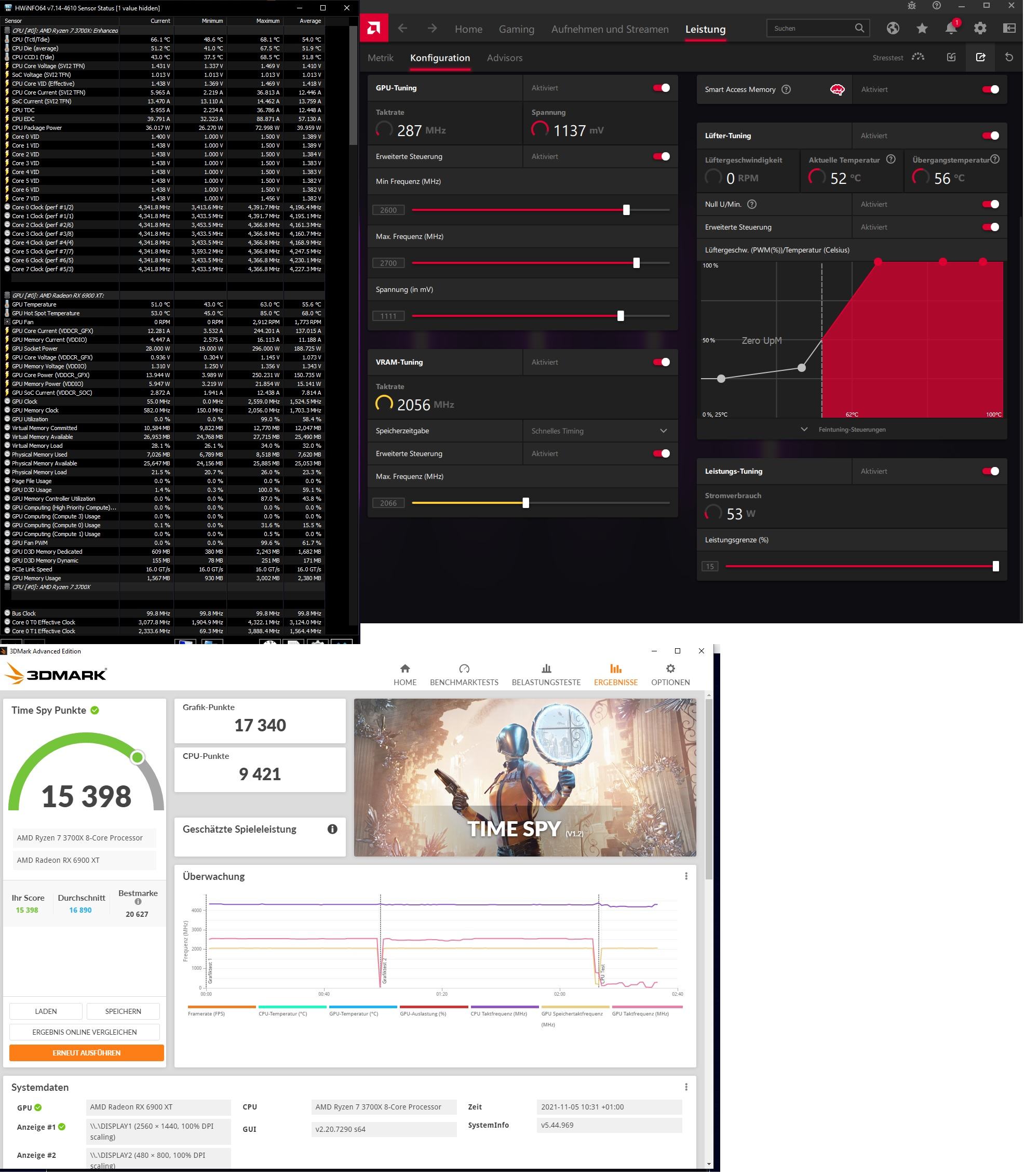

@MrSl Willst mal versuhen, ob du mit FanControl die AMD Lüfter steuern kannst? Ich hatte es nicht hinbekommen, aber bei anderen sind die AMD Lüfter dadurch ansteuerbar. Und per MPT kannst du auch gewissen Einfluss auf die Lüfter nehmen, Gurdi hat bei Igor ca. im Januar dazu mal was brauchbares Geschrieben, wies funktioniert.

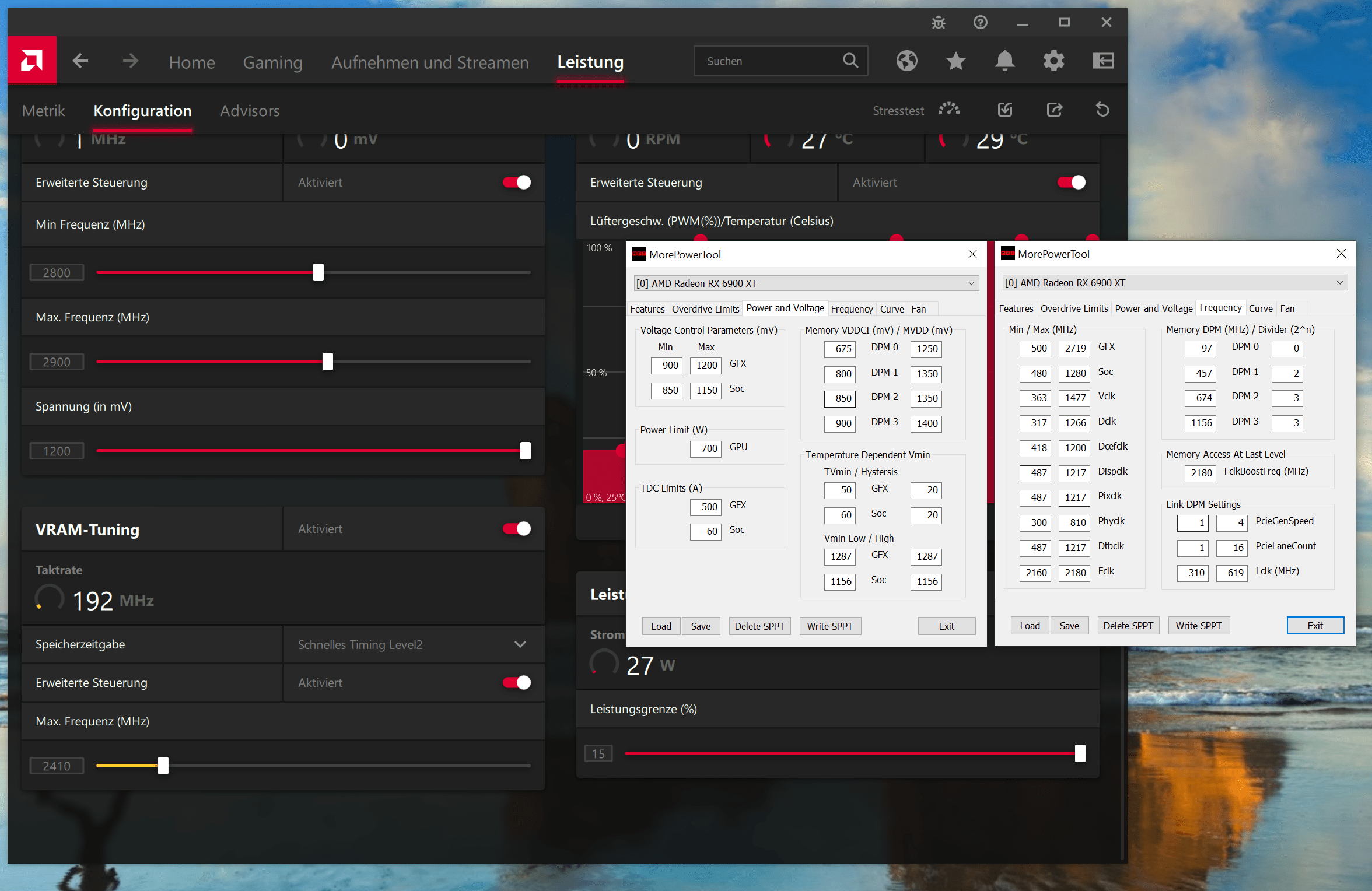

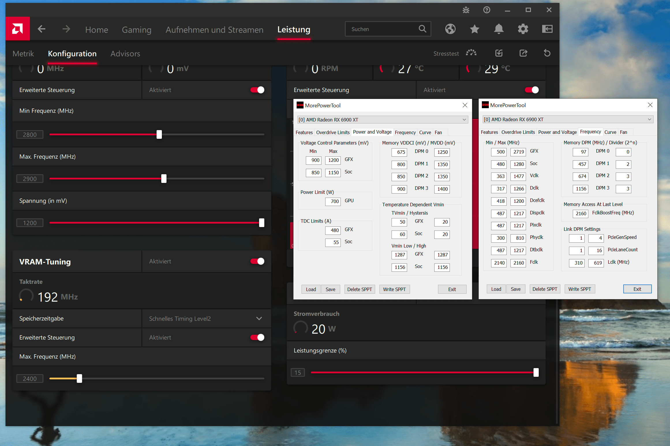

Zu deinen Bildern: da ist bei den manuellen Settings was ganz komisch, du hast da malximale Volt im Core (1,75), bei den Auto Settings deutlch weniger, zeih die mal runter auf irgendwas in dem Bereich zwischen 980 mV bis 1,050 mV.
Dann sehe ich bei dir den Wert GPU Core Power, diesen sehe ich bei andren Nutzern nicht, aber der ist einmal bei deinem manuelle Setting irgendwo bei 50W (hä-hä???) und bei den andren beiden Settings über 100 W. Was zum Teufel ist das für n Wert- der kommt mir ganz spanisch vor, da liegt ggf. irgendwo der Hund begraben. Hol dir mal die aktuelle HWinfo und/oder setze mal alle Settings/Anordnung zurück. Da fehlen nach wie vor aussagekräftige Werte zur Leistung der Karte.
Und dein manueller Memory Takt mit diesen 2.066 MHz ist mitunter das niedrigste was so in real vorkommt.

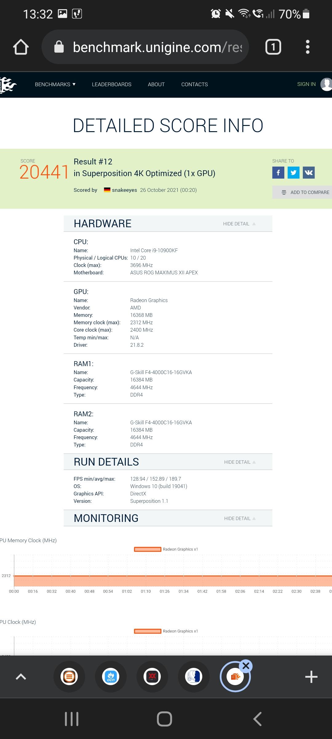

Hier mal mein nächster Run.
980 - 1000 mv läuft bei mir nicht. Dabei ist der Run direkt nach dem Start abgebrochen. Ich HOFFE, dass jetzt alle HWInfo Werte da sind. Weitere zur Grafikkarte kann ich nicht finden.
Mit FanControl hab ich die Lüfter der GPU auch nicht steuern können. An das MPT will ich ja eigentlich nicht ran.
Der Screenshot wurde direkt nach beenden des TS Run erstellt.
Bisher noch kein Abbruch gehabt und das bei einem Takt WM von 2800/2900mhz
Da macht sich der Wakü Block bemerkbar 8-)
Ob noch mehr Takt geht?

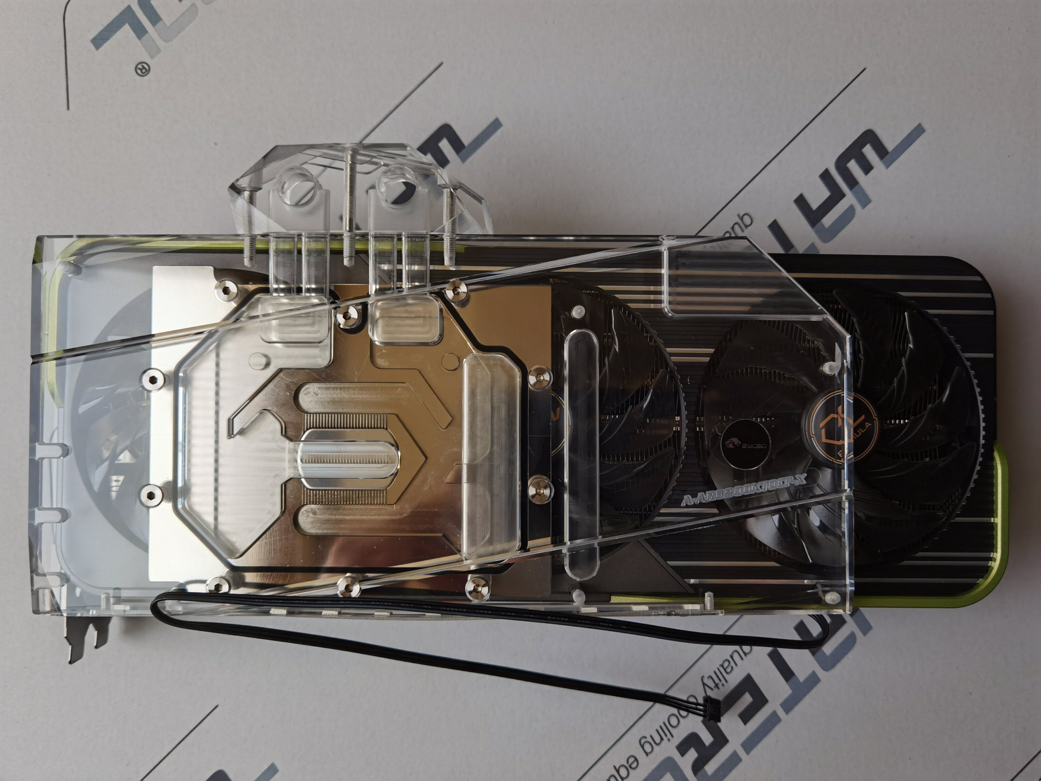

Jemand hier der eine Ref 6800xt / 6900xt deshroud'ed hat?
Geht das gut? Wie sieht das aus? Bilder? :d
De was? :unsure:
Ich glaube er meint die Kunststoffabdeckung/gehäuse abmachen.
Aber warum? Ghetto Mod?

Denke er meint ob jemand den Original-Luftkühler freigelegt hat für'n gettomod mit anderen lüftern
Genau das meine ich - möchte die originalen Lüfter demontieren und die Karte mit 120er Lüftern kühlen und diese somit kühler + leiser betreiben zu können.
Also - jemand schonmal gemacht? :ROFLMAO: (Nur bezogen auf Referenz-Karten!)

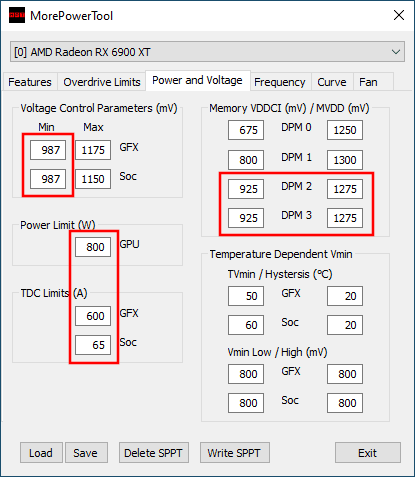

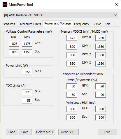

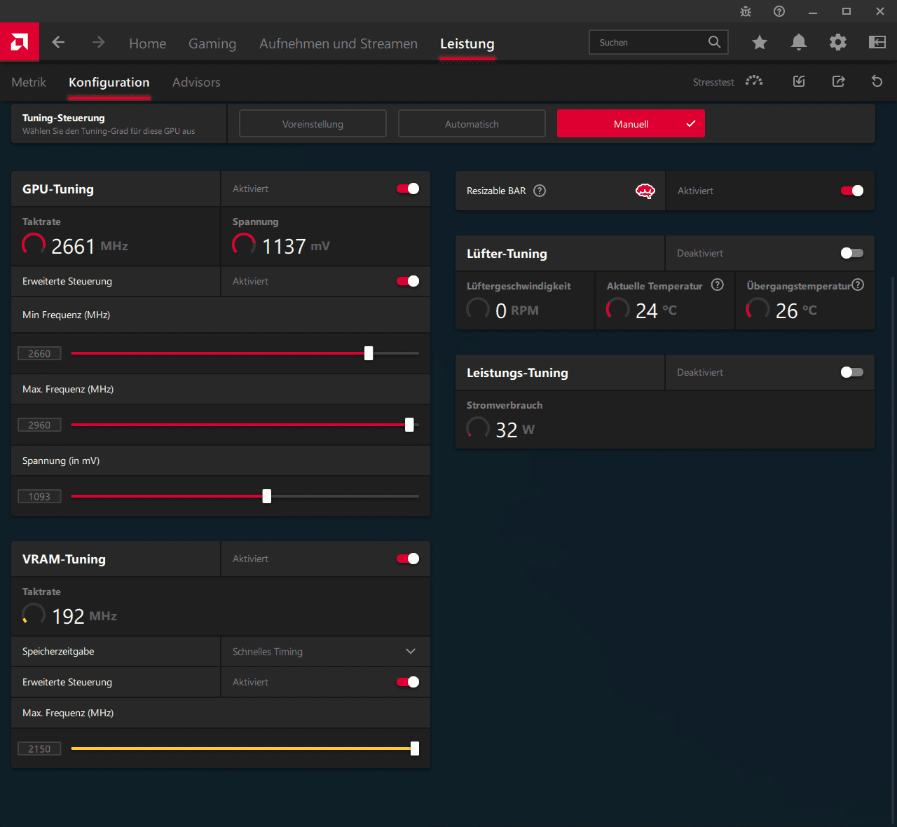

Um Holzmanns Geld-schießt-Tore-Scoring ;) in Time Spy noch mal ansatzweise kontern zu können, den Wettkampf mit meinem Lieblings-Sparringspartner Holzmann spannend halten zu können, brauche ich bitte Community-Input zum MPT.
Ich poste Screenshots default vs. edited, darunter die Infos, welche Varianten seit den Hardwaremods bereits versucht wurden. Was mir fehlt, ist das Gesamtbild aus den Puzzlesteinen: Welche Settings in Tab 3 passen wohl am besten zu denen in Tab 5 etc.? Jede Idee ist willkommen und ich bin bereit, alle bisherigen Einstellungen zu hinterfragen.
  • CPU/RAM: von 5175 bis 5400MHz und 4400 bis 4484MHz alles probiert. Die GPU-Auslastung ist immer 99% mit Ausreißern auf 98 in GT2.
  • EVC2: maximaler GFX-/SoC-Offset bisher +0,175/+0,075V, entspricht ca. 1,32/1,2V unter Last. Genauere Messungen folgen.
  • Temps: Den Hotspot kann ich knapp unter 70°C halten. Alles andere wird höchstens handwarm. Spielraum ist also noch vorhanden.
Wattman: 2960 MHz sollen mindestens durchgehen, mit geraden Frequenzverläufen in 3DMark.
Voltage-Sweetspot: anscheinend 1093-1125mV (je kälter, desto niedriger)
VRAM: FT1, 2088 bis 2150 versucht, letzteres ist gesetzt
Diese Änderungen sind Allgemeingut, oder?
oben
GFX min: bisher immer 987mV
SoC min: 875-987mV versucht
links
PL W: 550-800W versucht (bisher bis 570W HWiNFO Anfang/Mitte GT2 gesehen)
PL A: 450-700A GFX versucht, 65 SoC ist bisher gesetzt
rechts
850-925mV VDDCI versucht
1275-1350mV MVDD versucht

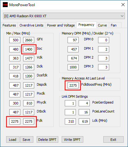

1350-1500MHz SoC versucht
2175-2275MHz Fclk versucht, auch mal mit Boost 1400

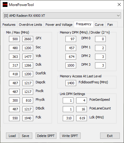

mV von den XTXH abgeguckt
Das wars. Bereiche ohne Änderungen (z.B. Linear Droop) hab ich in jüngster Vergangenheit nicht angefasst. Möchte es eigentlich dabei belassen, weil sonst noch mehr Variable ins Spiel kommen, es sei denn, jemand hat DAS geniale Setting. TEMP_DEPENDENT_VMIN muss in den Features ausgeschaltet bleiben, sonst kommt sich das mit dem EVC ins Gehege.
