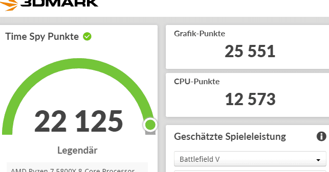

@Sylwester. do you think, this would give about 170 more points?
Hm, if we talk about 50 mabye.
But I normally have already al unnecessary stuff off, noch HWinfo while Time Spy, not other things.
I could also check SMT off. Tomorrow ... let's see.
try rise flck this give a lot
Aber immerhin 26.329 GP stehen auf der Uhr.
Das ist doch schon mal nicht übel.
Meine Prognose für die Fortsetzung im bench Marathon lautet: 26.5xx
Wie hast du den dein Problem mit dem Takt in gt2 jetzt lösen können?
snakeeyes
When the attack on the 3rd crown? (firestrike) I also have one more left - port royal
Bei dir auf jeden Fall, du holst auch noch mehr. Hier wird das kein Spaziergang, denn ich hänge bei +0,175V GFX im EVC2. Gebe ich mehr drauf, steigt der Score trotz höherem WM-Takt nicht mehr (aktuell bis 2970). Könnte sein, dass dann wieder der Hotspot den Effektivtakt senkt.
Den letzten Gewinn habe ich über SoC- und Fclk-MHz geholt, wie gewünscht (+0,1V SoC im EVC). Bei 1500/2375 war ich dort, bevor ich aufgehört habe.
Gar nicht, die Wellen im Frequenzverlauf von GT2 sind immer noch da. Ich nehme an, die Grenze wurde nur etwas nach oben verschoben durch die sehr niedrigen Temps. Ist aber nur ne vorläufige Aussage. War noch keine Zeit, sich das im Detail anzusehen.

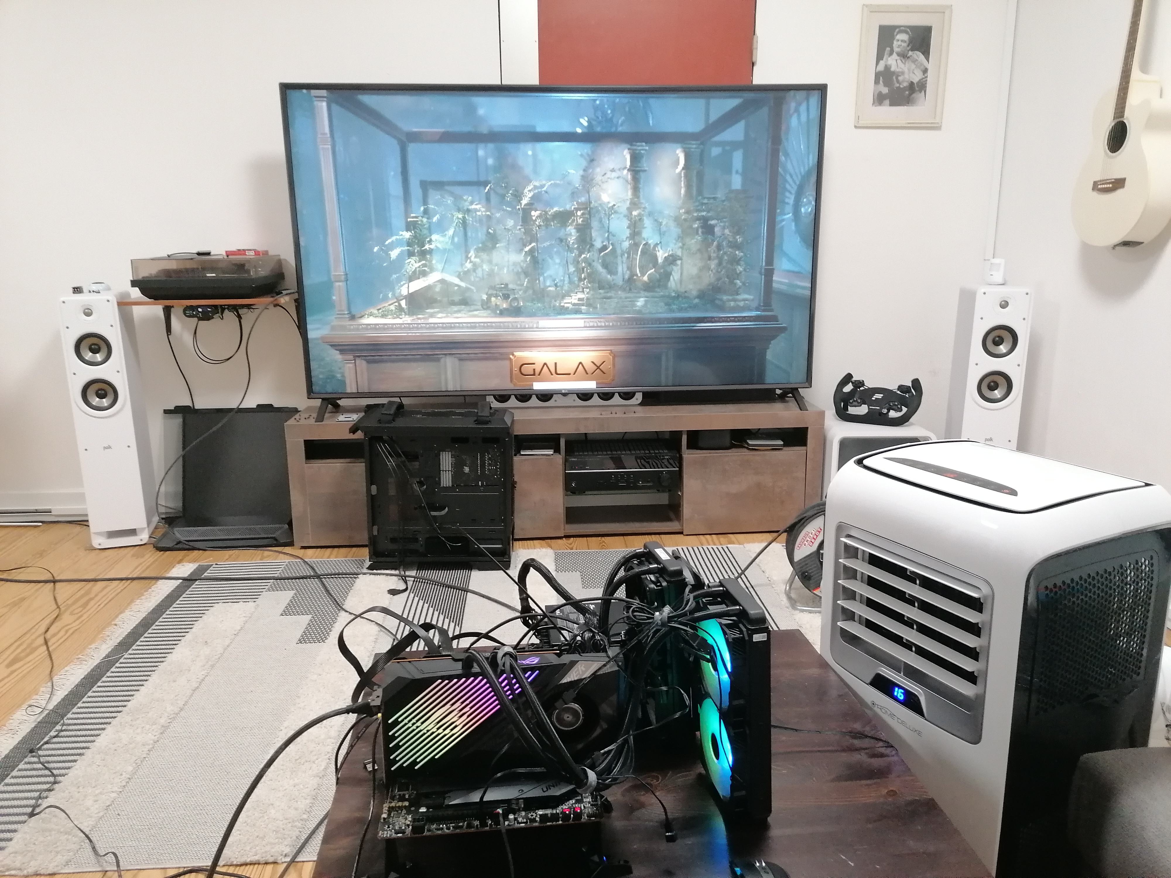

Okay, wenn ihr so lustige Bilder zeigt, bei mir heute auch Chaos im Männerzimmer, hab mal den PC geschlachtet und das b550 unify x angebaut, absolut noch keine Scores in Sicht, aber einige probleme wie hard reset und boot Schwierigkeiten sind anacheind gelöst mit dem neuen Board. Nun muss ich auf dat Mora warten, wird bestimmt erst nächstes Wochenende alles hier sein, daher euch erfolgreiche Runs gewünscht, ich kann nur zuschauen.
Mit der Klampfe an der Wand würde ich der Dame (DIE KARTE) was vorsingen... du weist die Damenwelt steht auf Musik. :d
Die Nachbarn denken sich bestimmt, "Warum flackert denn das Licht bei L!ME's heute wieder so merkwürdig?" :fresse:
Was die Nachbarn sich wohl denken, wenn ich wieder in Mütze und Jacke am offenem Fenster am PC sitze. :)
