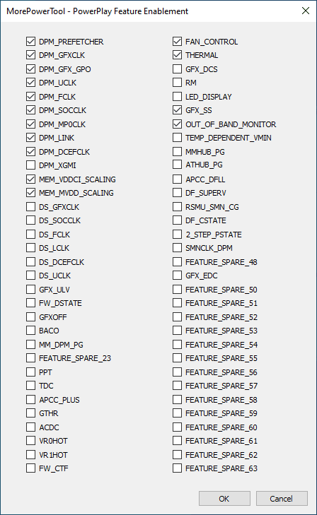

Schau dir mal das bereinigte Feature Control von Sylvester an. Danach ist der GFX Takt gezogen wie ne Schnur ( Taktet aber auch nicht mehr runter ).
Chapeau @Sylwester.! 👌 Der Mann ist wirklich eine Wundertüte an Forschergeist, Mut und Exzellenz. Ihm zu verdanken ist die aktuelle [LUXX]-Dominanz in den 3DMark TS Top 10. @RedF: Hab ich diesen Move hier im Thread übersehen? Oder habt ihr das per PN in eurem 68er-Club ausgekaspert? ;) Vielen Dank jedenfalls für den Tipp, das war meine Rettung. So sieht der GPU-Frequenzverlauf jetzt aus:
Dafür verzeihe ich @Sylwester. auch, dass er den MPT-Volt-Stunt just entdeckt hat, als ich mit dem zwei Tage jungen EVC2 und den Caps Mods gerade im Begriff und fest entschlossen war, die XTXH-Top-10 von hinten aufzurollen. Nach vier Wochen Planung, Vorfreude und Schnauze halten. :devilish: Aber egal, so erleben nun alle, die es wollen, einen Fortschritt. Macht ja auch mehr Spaß. :bigok: Mal sehen, ob und wieviel noch geht, die richtig kalten Tage kommen ja wohl erst.
Noch was anderes: Wäre bitte ein XTXH-Eigner @LC-Bios so freundlich, den Inhalt dieses Pfades @Sylwester. zur Verfügung zu stellen? Wer weiß, was er da noch rausholt.
Computer\HKEY_LOCAL_MACHINE\SYSTEM\CurrentControlSet\Control\Class\{4d36e968-e325-11ce-bfc1-08002be10318}\0000

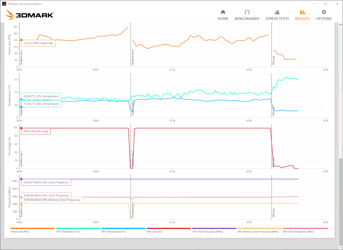

@ShirKhan durchschnitts temp 27grad, was zum Teufel und das bei der Spannung.... es komme ich mit 10grad kaltem Wasser nicht hin. Vielleicht sollte ich doch den Block tauschen das ist doch nicht normal.
Ja, der ALC-Block ist wirklich gut. Wasser war allerdings 6 Grad.
Wo lag der Hotspot ca? Weil der knallt halt bei mir über 80 und drückt dann halt max und avg takt. Das nervt mich gewaltig
Ok 6 grad wasser hatte ich noch nicht....
Keine 70, denke ich. Dachte, ich hätte einen HWiNFO-Screenshot gemacht, aber wer weiß, wo ich den hingespeichert habe. Nächstes Mal dann.
Aber ja, die Hotspot-Temp ist ein Schlüssel. Allerdings hast du 1150 Punkte mehr. Wieviel Watt sind das eigentlich?

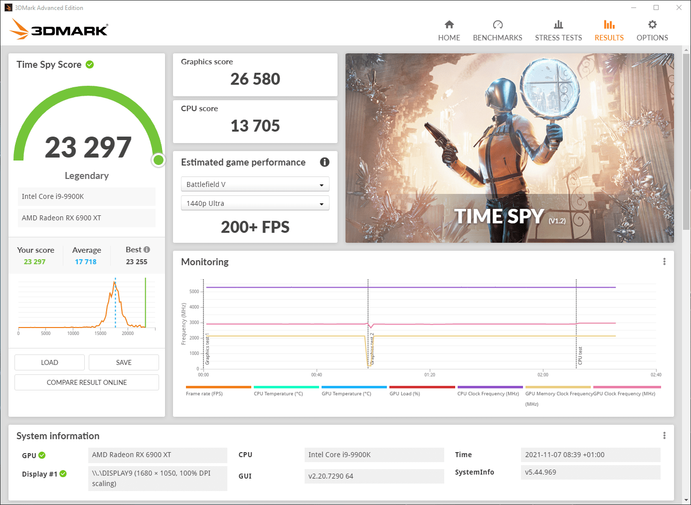

@ShirKhan
Unglaublich mit 2.9 durch TS, da muss ich wohl passen, werde es aber mit dem neuen Feature off setting probieren aber glaube nicht das mir das noch 140 Punkte bringt. :heul:
