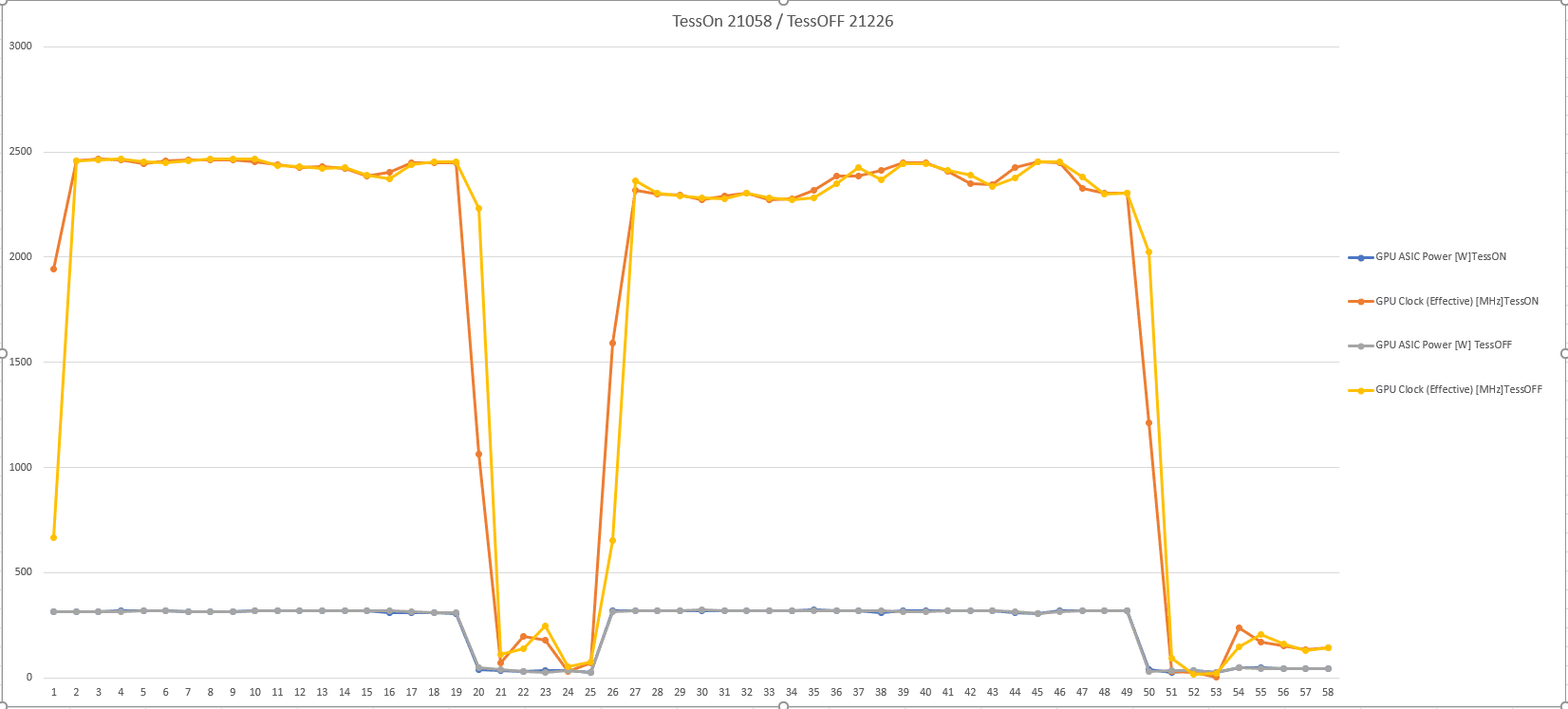

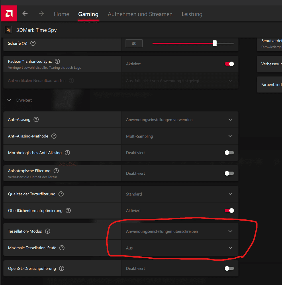

Das müsste bei 33 etwa sein. Sehe da nix. Habe Tess im anwendugs menü deaktiviert.
War jetzt allerdings auf 320Watt begrenzt.

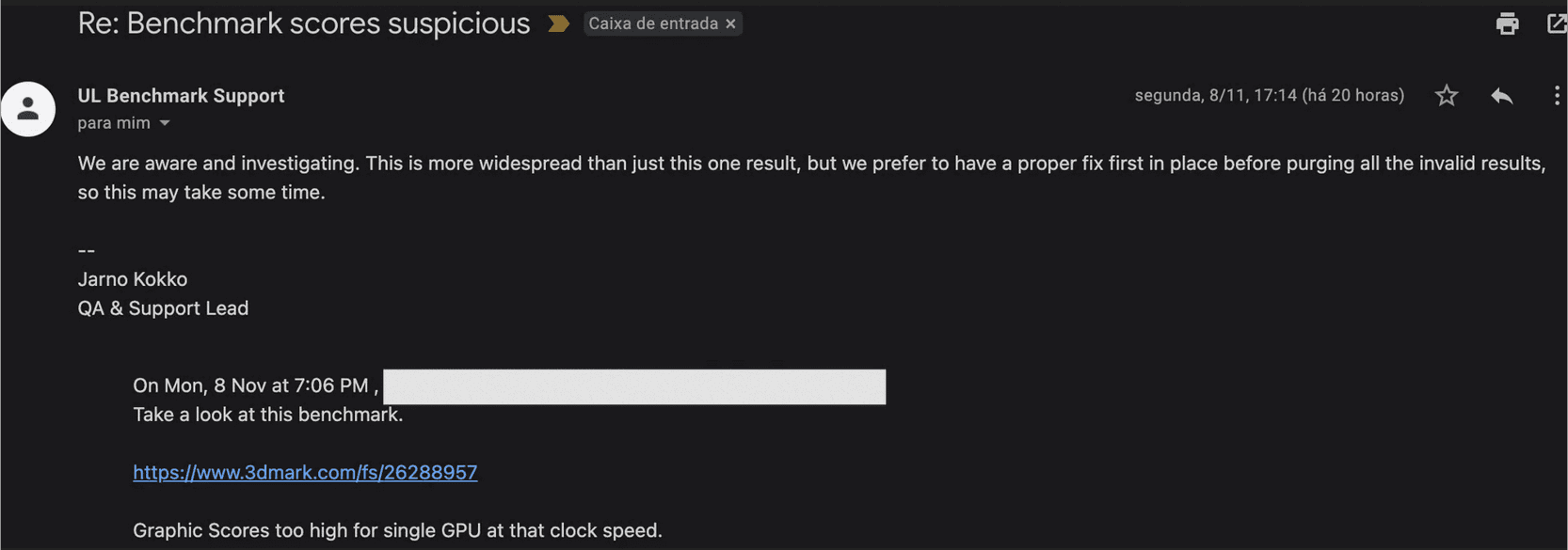

Wenn man sich die letzte Antwort vom UL support hier anschaut, kann man wohl davon ausgehen, dass deren Untersuchung länger dauert, denke in diesem Jahr werden wir dort kein Ergebnis mehr bekommen:

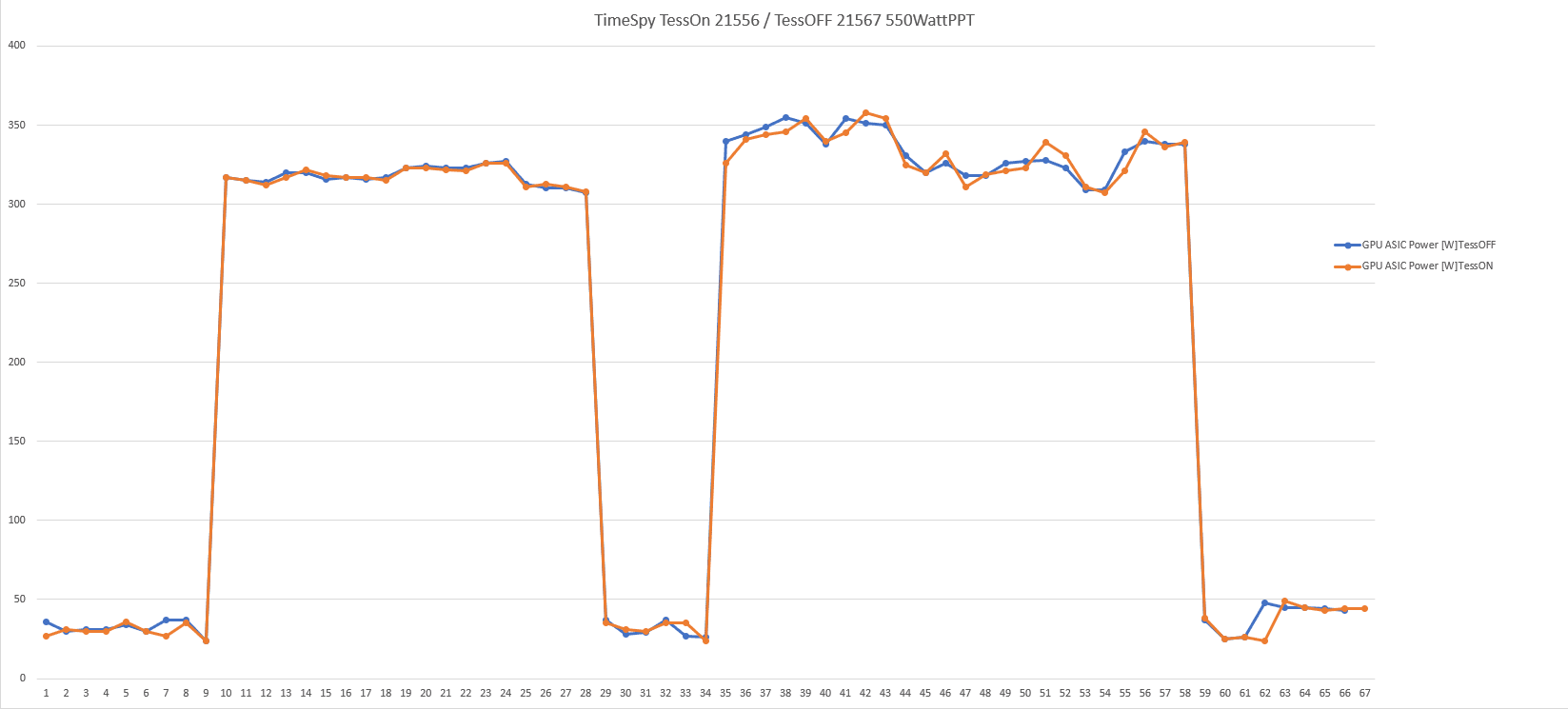

So nochmal mit 550Watt PPT. Sehe da nix.
Mache ich das falsch? Siehe Bild 2.
Sind 0,092% mehr Punkte ohne Tess.
Nein ist alles richtig, das ist ein vorbildliches TessOff Profil. :LOL:
