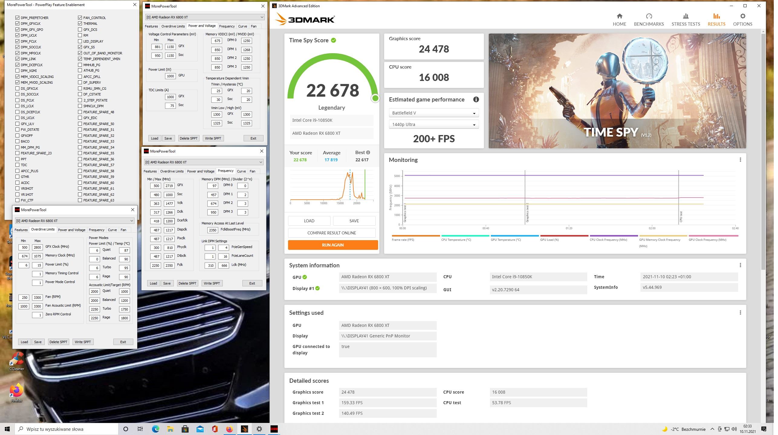

here You go, this time I followed Snake's advice, I gave up high soc and was able to test with higher FLCK, (lowering the gpu clock instead of soc also helps with higher flck, but You lose too much)
flck higher 50mhz and record 76pts higher, so I believe Snake settings with high flck high core and memory clock was correct and gave 27.6k, contrary to jealousy theories
we will see at this weekend when i put again pc outside
for comparison of previous record setting
don't be shouted down by jealous people , in place where we are now , they wouldn't be in 10 years if we didn't make our experience public

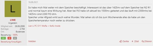

habe oben mal seinen Kommentar aus ner PN zu FT3 mit reingehangen
Prinzipiell sagt L!ME das seeehr niedrige Temps beim Vram erforderlich sind!
(was ja Holzmann mit der Toxic@AiO immer net wahr haben wollte, ... und dann mit fullcover gestaunt hat,
was so geht)

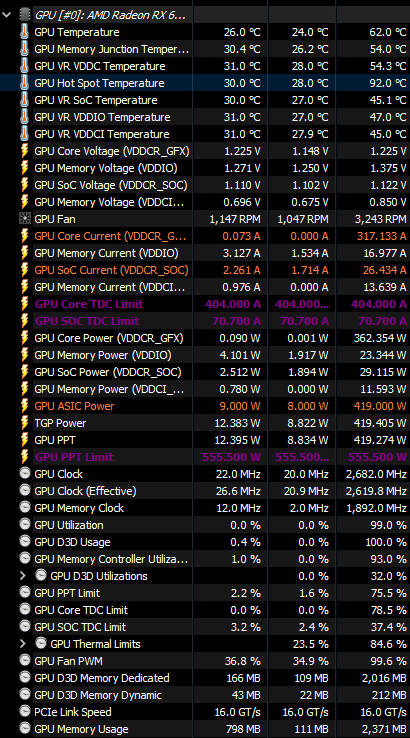

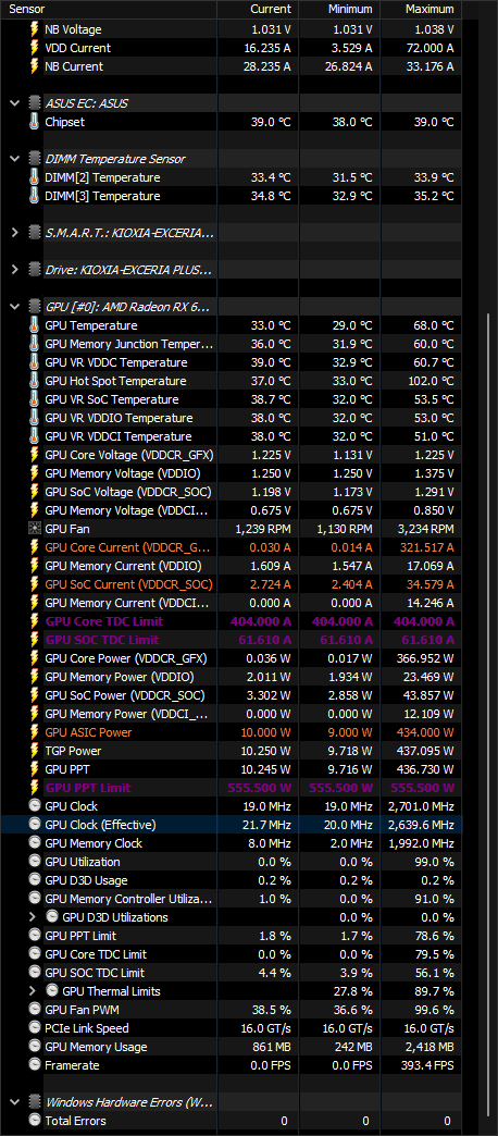

Der Stock kühler ist ab 320W wirklich nicht zu gebrauchen (auf der Devil)
Überlege gerade sehr über LM
320-350W , 25-28c delta
420-430W, 38-40c delta :I
Auch nur enorm durch Core Voltage gesprungen
Sub 1.2 benimmt der sich nahe 320-350W
1.225-1.25 frisst er schon gleich 80-90W mehr
SOC ist auf langsamen 1000-1200mhz
FCLK allerdings nahe ~2233
Memory nur auf 1900Mhz
19000 FT2 braucht mindestens 1.087v SOC
Egal ob 1500mhz SOC oder im 1200er bereich
Wo dieser hotspot sensor wohl wirklich sei :unsure:

Text schieb eines, das Bild zeigte andere Spannungen
Auch bei 1.125v SOC ist das nicht besonders anders
