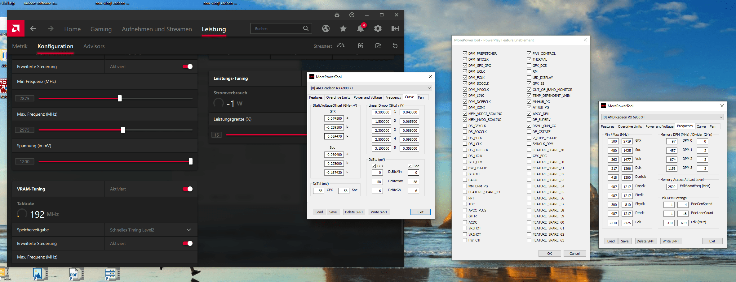

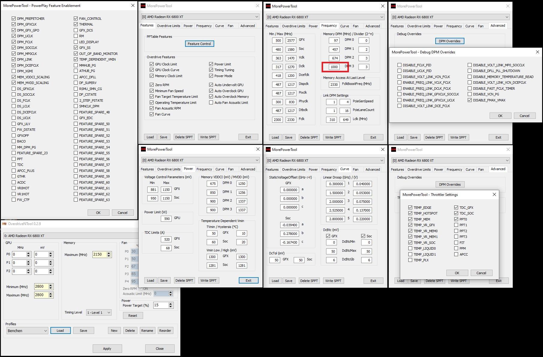

@Sylwester. here are my MPT Settings.
For all the different clocks on the Frequency page I don't have a clear strategy. More helps more, but there an instability limit.
For the VRAM I give more voltage than you do, but so far I could run my VRAM at 2.150 MHz stable (more or less).
I never touced the linear droops or the a-b-c curves for Core or SoC.
I guess we should focus a bit on the disable overrides and what they trigger.
Ganz allgemein an alle:
Hat schon irgender zu den DPM Overrides oden den Throttlern eine Ahnung, was die einzelnen auslösen?
Habe den Mem Throttle aus gemacht, hat mir nen guten Mem Takt beschert .
Wie, "gut"? Du kannst doch auch nicht höher als 2150, oder?
Hatte nur bis 2140 getestet, ohne ging nur 2120 -2130

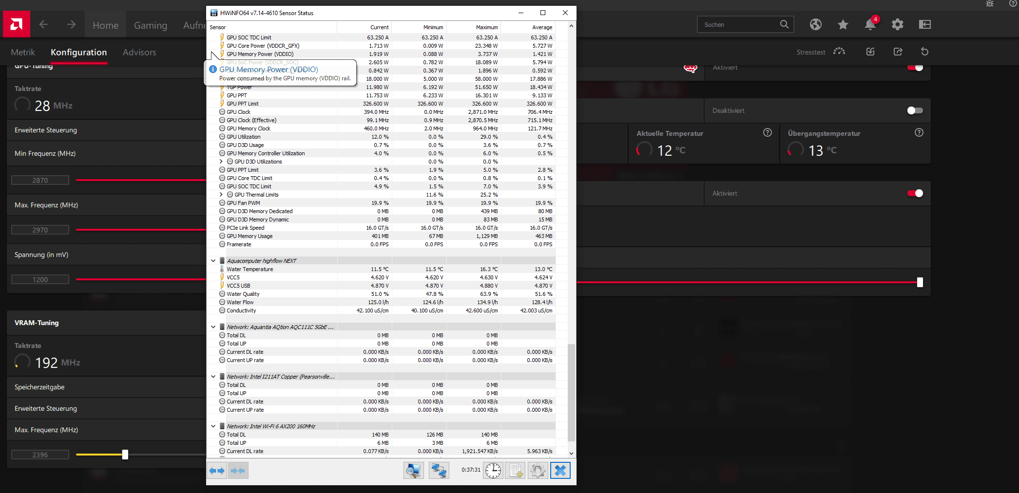

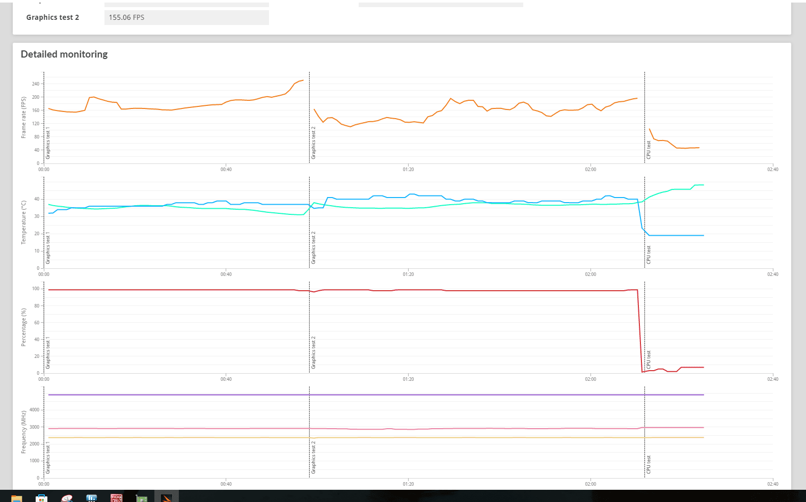

Teste heute mit kälterem Wasser, zur Zeit etwa 15 Grad, "mit Mora to Fenster Mod"
Bisher mit mäßigem Erfolg aber leicht messbar:
Denke, dass ich das Wasser bis auf 10 Grad heute langsam runter bekomme und dann mal sehen was noch geht ....

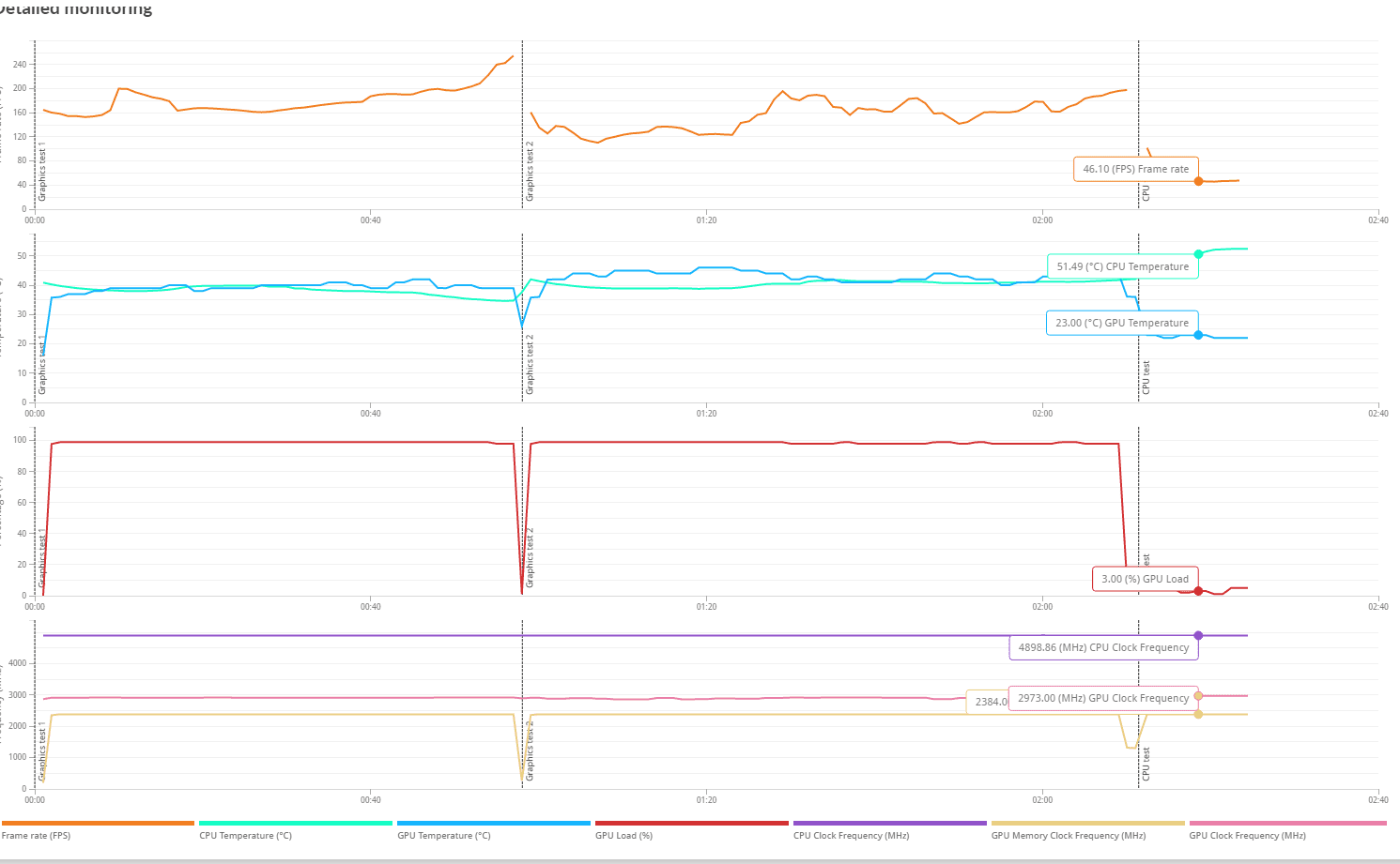

... aber wie man auch sieht, bekomme ich die leichte Auslastungsdelle zum Ende von GT2 von 99% bis runter auf 98% nicht richtig in den Griff!?:

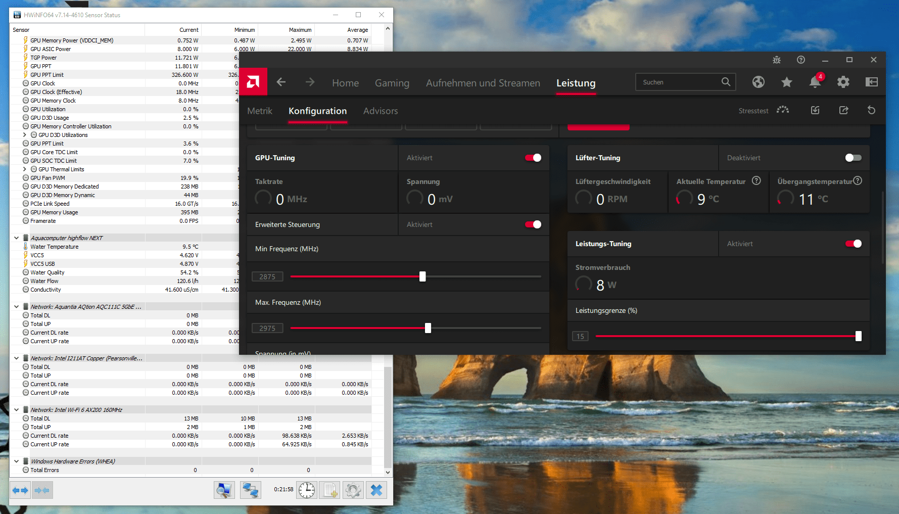

Sieht doch vielversprechend aus, sobald die Temperatur einstellig ist lasse ich es laufen 😜
So also das Ergebnis ist eher ernüchternd, aber messbar, immerhin lag die Wassertemp bei 9 Grad, das ist natürlich noch nicht das Niveau eines @ShirKhan was die Temps angeht aber sollte mir Hinweis geben, was deutlich kühlere Temps auf der GPU zu leisten vermögen (relaworld performance) :
Immerhin ein Plätzchen in der HF gut gemacht und eine weitere 3090 gesnackt ;)
Werde das ganze nochmals wiederholen, wenn hier minus Grade herrschen, heute waren es ca. 6.7 Grad draussen und im Zimmer 😅
Am Ende fürchte ich, dass mir das nicht, noch weitere 500 Punkte bringen wird ....

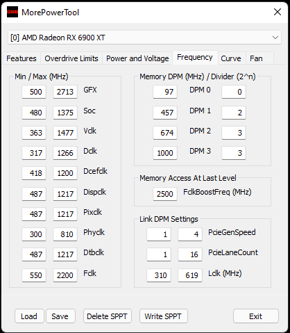

@ ApolloX
play with the value marked on the screen
, lowering it in my case increases the card's memory performance, but may lower the achieved clock rates, while increasing it allows for more overclocking, but with a loss of performance - I have the impression that this value moves the thresholds for changing memory timings, it is worth trying
would be DPM 3 = 899 or 1030, if it is like the next near timing steps
I believe, Gurdi has also experimented with 1075. (=2150MHz Vram)
(may be, he needs this value with FT2)
i dont know , i see on my card than between 1075 vs 950 is like 100 gpu points
one more thing
with ft2 i can set 2150 on mmory , when i put this value like 1075 , but this is worst score than ft1/2150/950
and ft2/2150/1033 is this same like ft1/2150/950
with ft2 i cant set this lower than 1033 , with ft1 lower than 950
