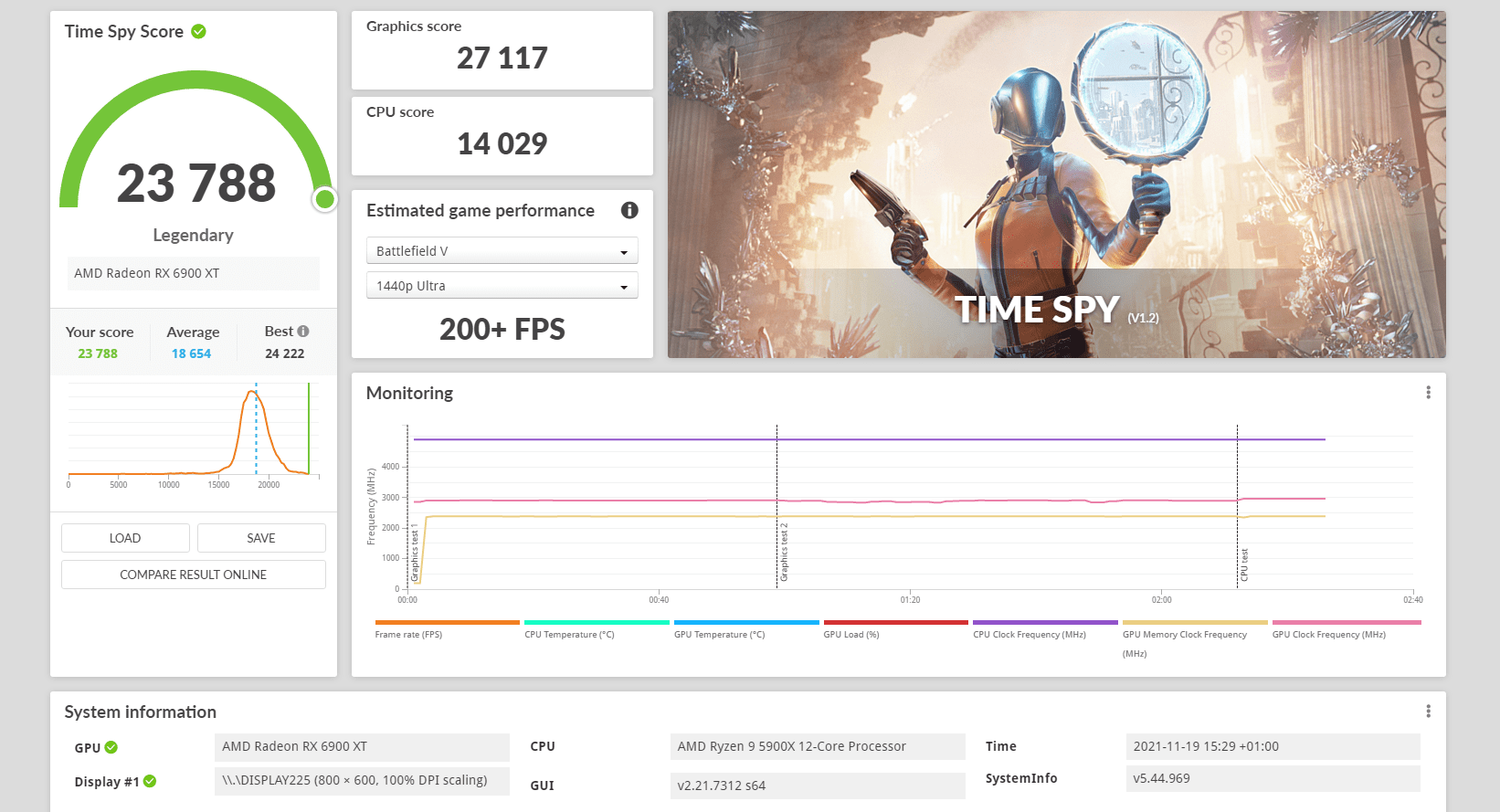

Habe nochmal ein paar Versuche gemacht, die Auflösung unter Anzeigeeinstellungen (Windows) auf zb 800x600 zu reduzieren und so laufen zu lassen bringt nicht einen Frame mehr!
Einige wenige Punkte konnte ich mit dem neuen 21.11.3 noch holen:
Der 21.11.3 ist von mir also Highscore approved! ;)

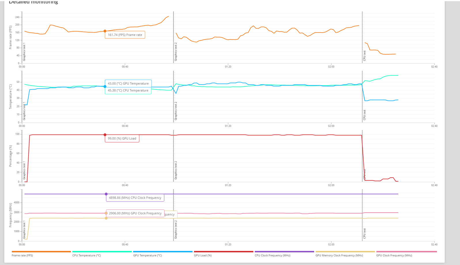

Tausch DP Kabel zu HDMI Kabel auf WQHD hat's gebracht .
Versteh ich das richtig, du hast dein DP Kabel gegen ein HDMI Kabel getauscht?
Ja ,ich habe einen 4k Monitor und nur in in 4k bisher gebencht . Mit DP Kabel konnte ich die Monitorauflösung nicht runter stellen . Mit HDMI Kabel kann ich die Auflösung ändern .
Das Resultat laden im TS
Karte zu warm.
Du kannst hier sehen was dir an FPS fehlt

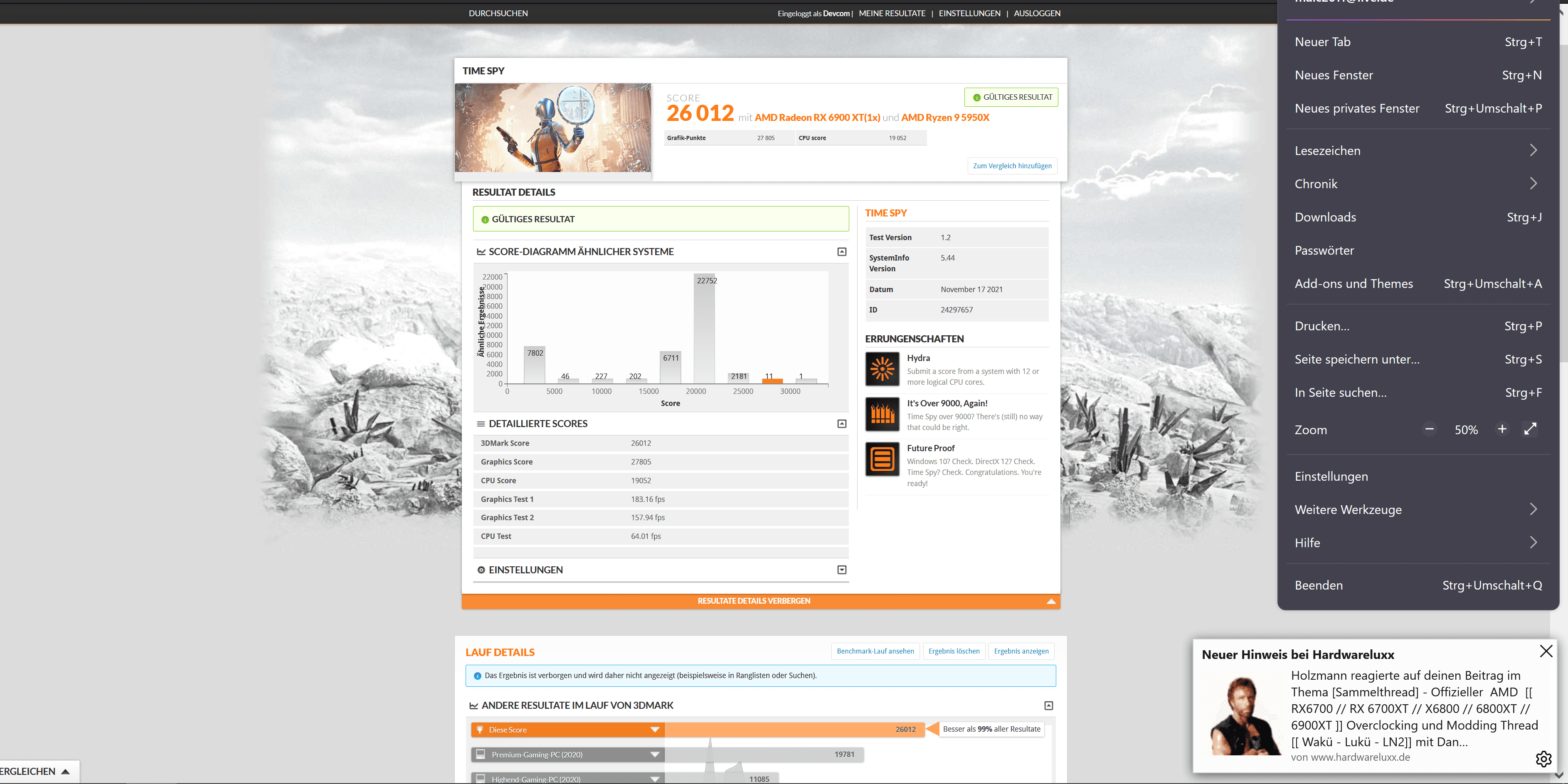

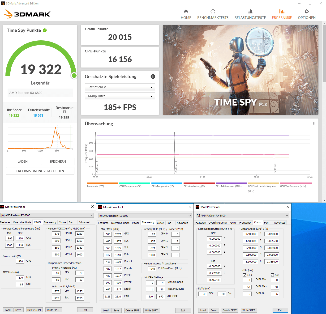

Ok hier nochmal im Detail:

Würde mal mit weniger Takt probieren.
Manchmal ist weniger mehr.
Ich trete als selbsständiger Erdnussgutachter auf
Und dann machen wir aus @ShirKhan 's GPU auch ne Erdnuss.
Wobei mein Takt ja konstant durchgezogen wird, wie soll ich bloß mit weniger Takt die FPS noch deutlich erhöhen?
Dann geh mal mit dem Takt runter und schau mal ob sich das Resultat verändert.
Das oben geht mit 2952 Coretakt
--> deswegen mit Bedacht agieren
Kann nichts passieren denn wenn zu viel wird,wird der VRAMTAKT zurückgesetzt und ist nicht mehr veränderbar.

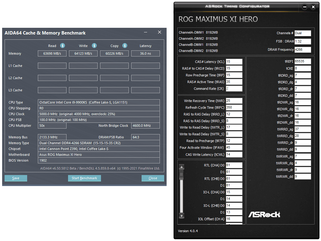

Nicht übel. CL15, was? :bigok:
Aber bei den Subs muss noch was gehen! Im Zweifel mit CL16 und dann vergleichen, was schneller ist.
Und deine RTL/IOL sehen nur auf den ersten Blick gut aus. ;)
Meine CPU (vielleicht auch das Board) mag mehr als 4400 RAM nicht, des wegen kann ich nur mit den Latenzen spielen.
Ist ja nicht schlimm. Hat nur nicht viel mit dem zu tun, was ich oben schrieb. :)
Edit:
Für die RTL/IOL gibt's verschiedene Methoden, sie klein und symmetrisch zu kriegen. Hab selbst mal was zusammengeschrieben vor einiger Zeit, falls du dich da noch tiefer reinfuchsen willst. (Aber bitte frag mich nichts dazu. Kapiert hab ich das damals, heute nicht mehr. :LOL:)
4500 krieg ich auch nicht gepostet, das schaffen nur ganz wenige handverlesene CPU/RAM/Board Samples auf dem XI Hero. Die 4474 MHz zum Benchen muss ich per BCLK holen. Dafür posten die aber zuverlässig, sogar mit den Subs und Timings oben.
