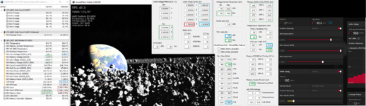

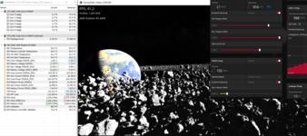

Mache ich auch immer so, gerade eben ne Stunde laufen lassen zum testen wo ich passiv mit dem Mora3 bei Fenster auf kipp komme, Karte bleibt bei 45/46 Grad stehen, HS bei 68 Grad, 55 l/h. DPU 25-28 zum Mora, 20-22 vom Mora ins System.
Ging beim GPU bis 2750 MHz bis dann irgendwann ein Error kam, bei 2800 Mhz macht die Karte sofort dicht, beim allem über 2600 Mhz max Takt ist es eh Lastabhängig wann er abstürzt.
So kann ich zumindet einige Szenarien testen ohne immer ewig den TS +- Steam laden zu müssen.
Und eben den Kreislauf mal schön aufheizen.

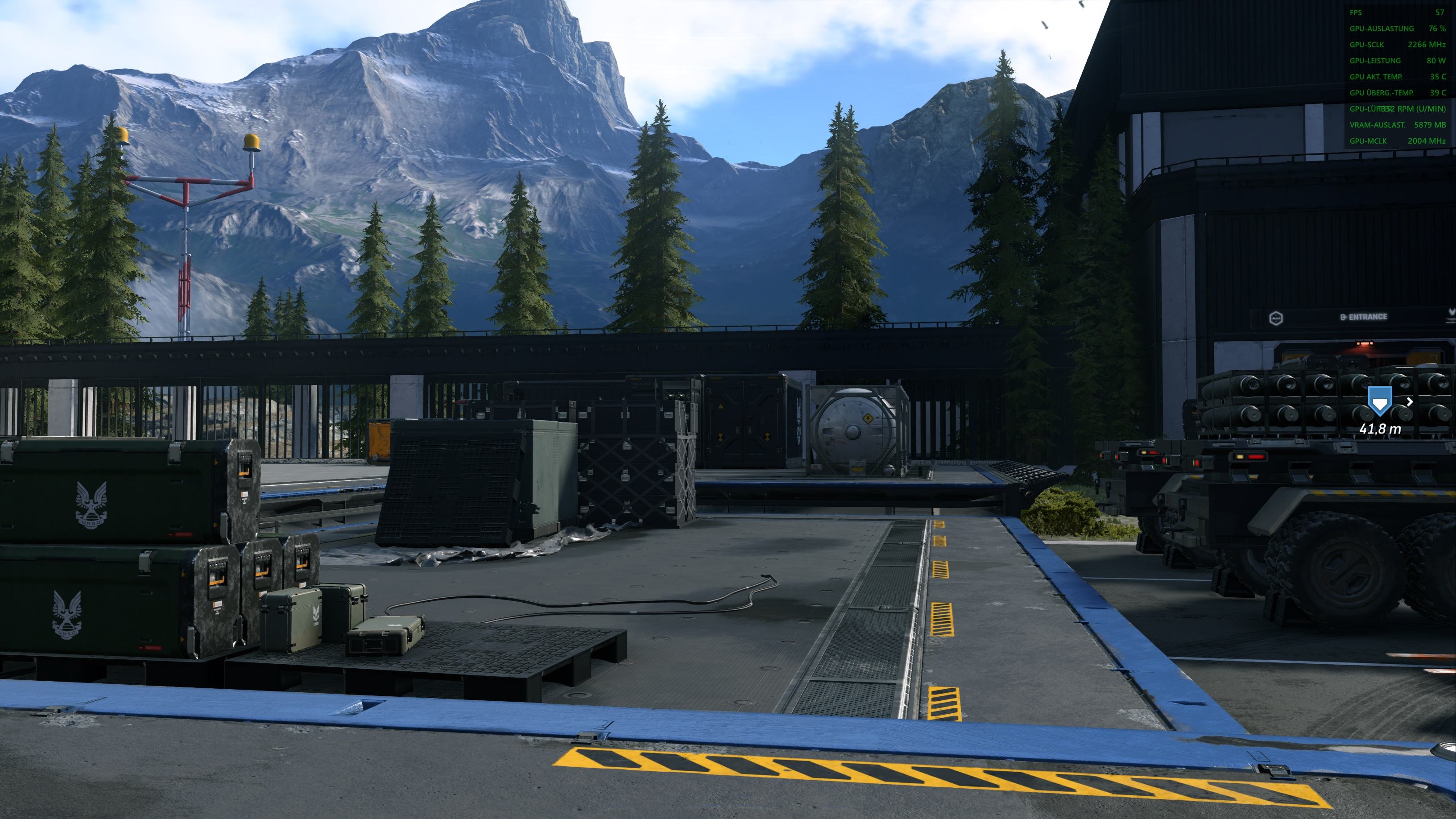

Das war nur die Demo@720p im Fenster nuuur für den Screenshot.
(würde ich minTDV-GFX auch hochsetzen, wärs evtl. auch mal mehr als 1,002V)
... ist aber ganz interessant, weil man mal sieht was mit 99% GPU-Last in nem VLK-game so als maxBoost
bei geringen Watt/Teilllast möglich ist. VLK games booosten oft mehr als DX12 games, warum auch immer
... könnte an der ForwardEngine liegen

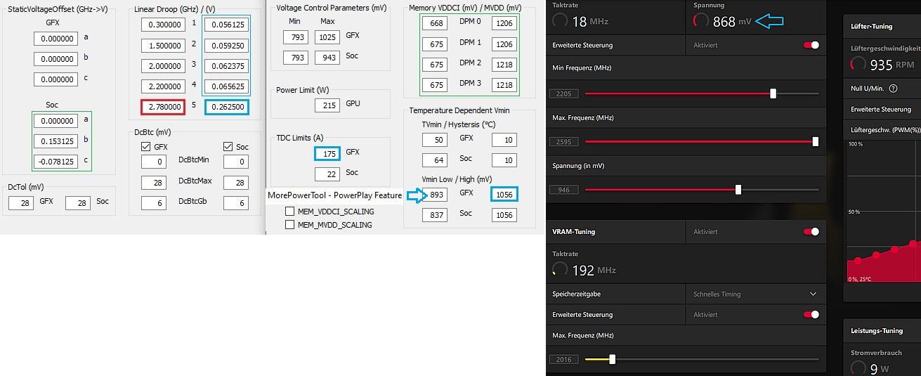

Wenn ich net das maxTakt Setting 2595mHz@946mV im WM nehme sondern nur moderate 2588MHz kann ich meist für jedes Game nen anderen Offset stabil durchbringen, z.Bsp. FH5 mit nur 921mV im WM oder Halo mit 925mV.
Das finde ich ganz praktisch, nur im WM nachzuregulieren. (4k am 60Hz-Moni mit Chill57fps)
Als nächstes werde ich wohl schrittweise minGFX in TDV etwas höher nehmen, ... solange IDLE bei ca. 856mV bleibt.
Wäre mir sonst beim Office+Surfen too much.
edit: also mit min893mV sinds dann IDLE 868mV ... geht noch!
Mehr macht dann wenig Sinn, weils dann mehr minV wären als ich für minTakt=2200MHz (LD4) brauche.
(bei ner 6900 und minTakt@LD3=2300 oder LD4=2500MHz macht natürlich auch mehr minV dann Sinn)

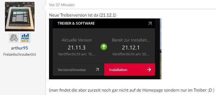

Wie läufts mit dem 21.12.1 ?
(nur per Wattman downloadbar ?)
edit:
bei Deskmodder gibts auch nen lnk:
edit2:

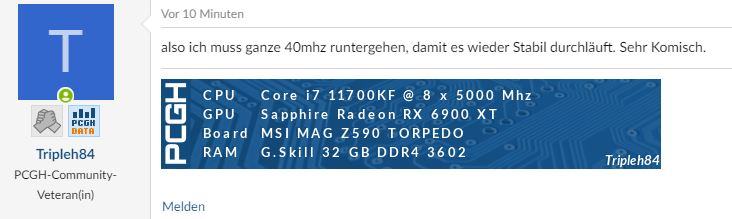

TripleH bei pcgh musste mit dem Dezembertreiber glatt mal den maxTakt um 40MHz senken!?
kann evtl. mit altem profil passieren
