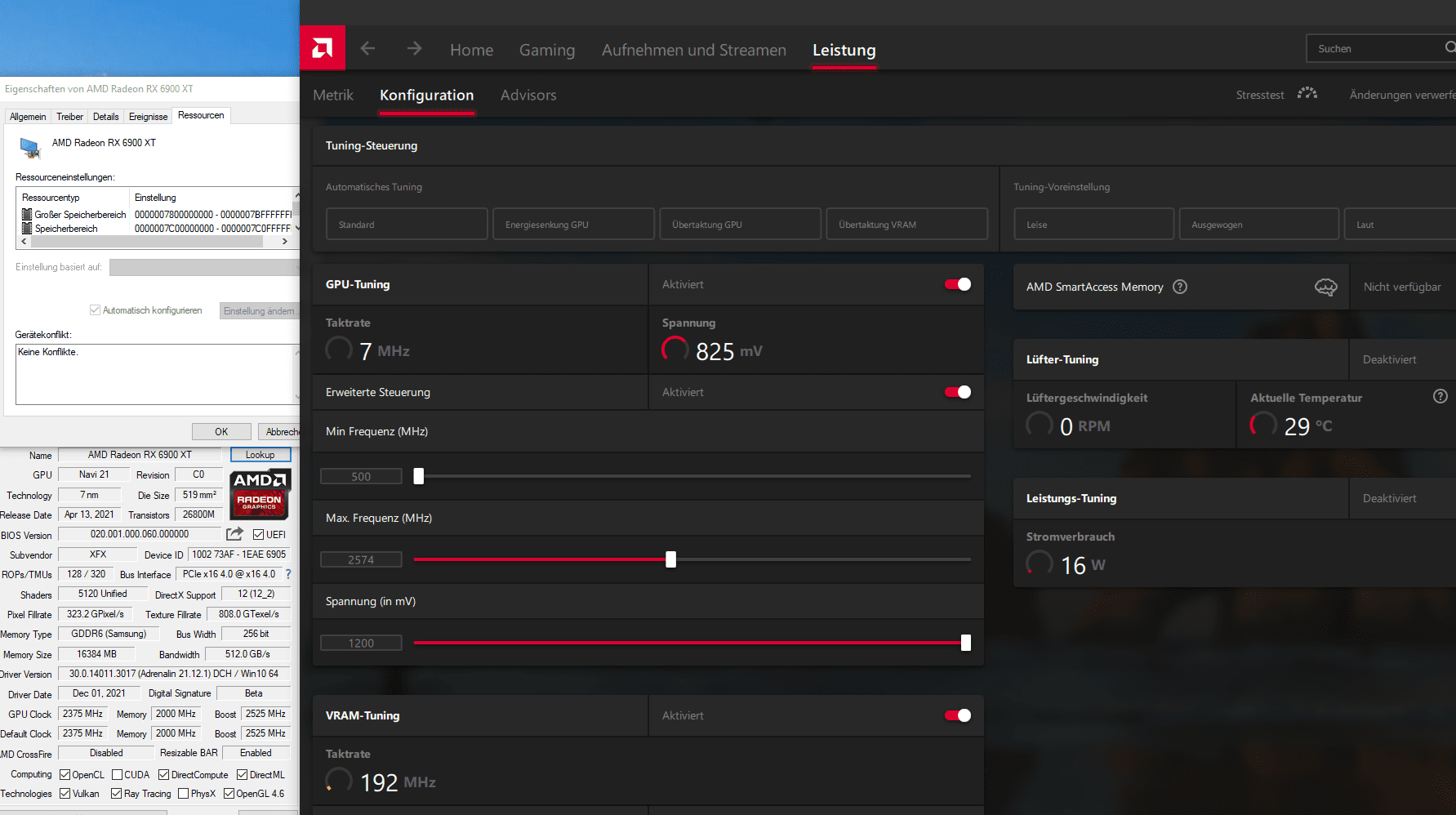

SAM ist im Bios aktiviert und zb. GPUZ zeigt auch eine Aktivierung, warum sagt der Treiber es sei nicht aktiv??
Das habe ich nach jedem Treiber neuinstallieren mit DDU.
Nochmal neustarten und falls es dann nicht an ist, den Treiber auf reset und wenn dann nicht aktiv erneut den Treiber im Windows drüberbügeln.
Treiber im Abgesicherten Modus oder normalen Windowsbetrieb installiert?
Ja ist manchmal irgendwie broken

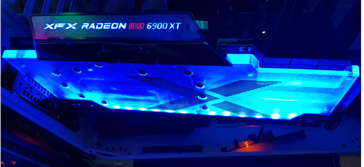

Ist das zufällig die Speedster Zero mit ekWB ?
Ja hab sie hier für einen zweiten PC zum Test da, scheint aber bei weitem nicht so gut zu sein wie die Toxic, Chip macht früh dicht und wird sehr heiß. /:

Habe gerade eine XFX 6900XT Speedster Zero eingebaut, optisch schonmal mega!
