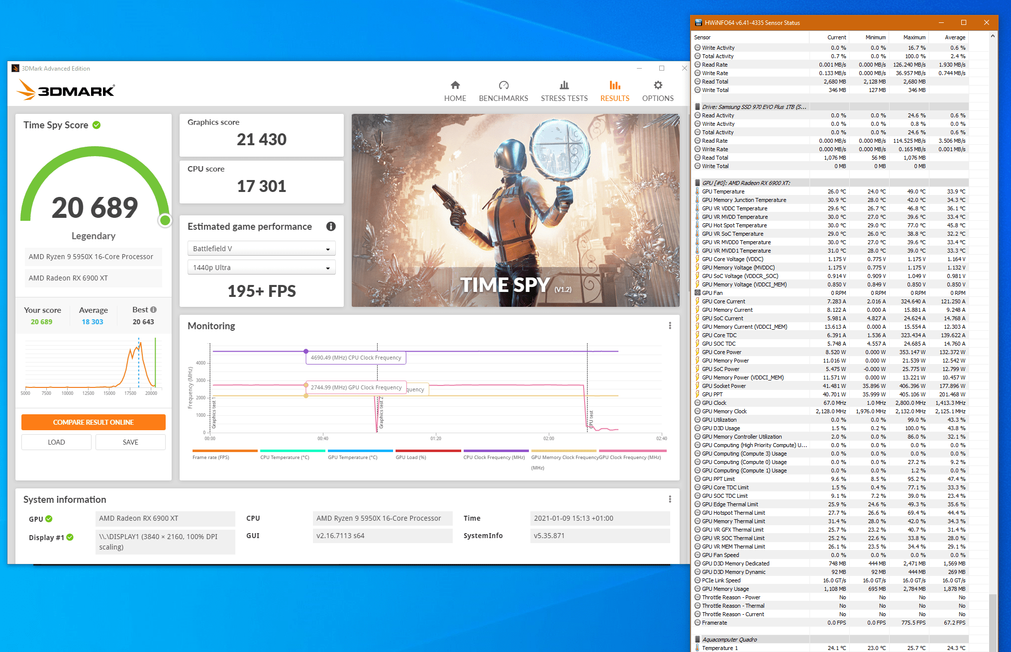

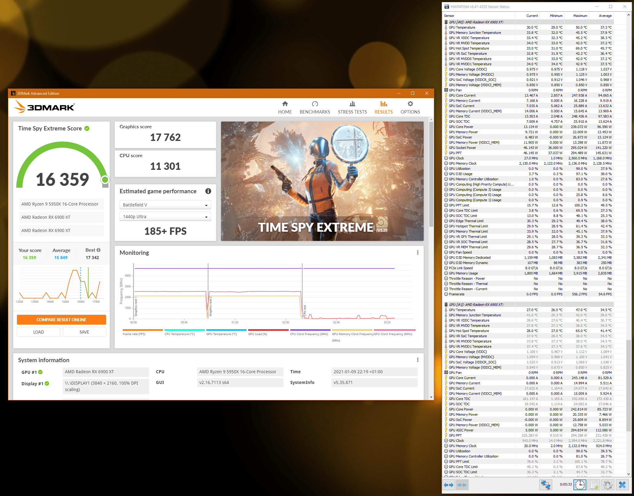

Timespy Score mal verbessert. Ich bin so wie es aussieht im CPU Limit :ROFLMAO:
Nun, komme mit meiner 6800 @2325 Mhz auf 15.550 Punkte Mit aktiviertem SAM
Da bist wirklich 35% schneller unterwegs als ich mit deiner 6900 XT 2740 Mhz, Alle Achtung dafür!
Doch eine XT zum/ vom AMD Shop holen ?
und ich hänge dabei im cpu limit sonst wäre der score noch höher. Leider geht mit dem aktuellen bios auch nicht mehr wie 3733 MHz im Ram und die CPU macht bei 4,7Ghz ziemlich dicht für 4,8 braucht sie zuviel. Sam ist aus geht auch nicht mit dem Bios...

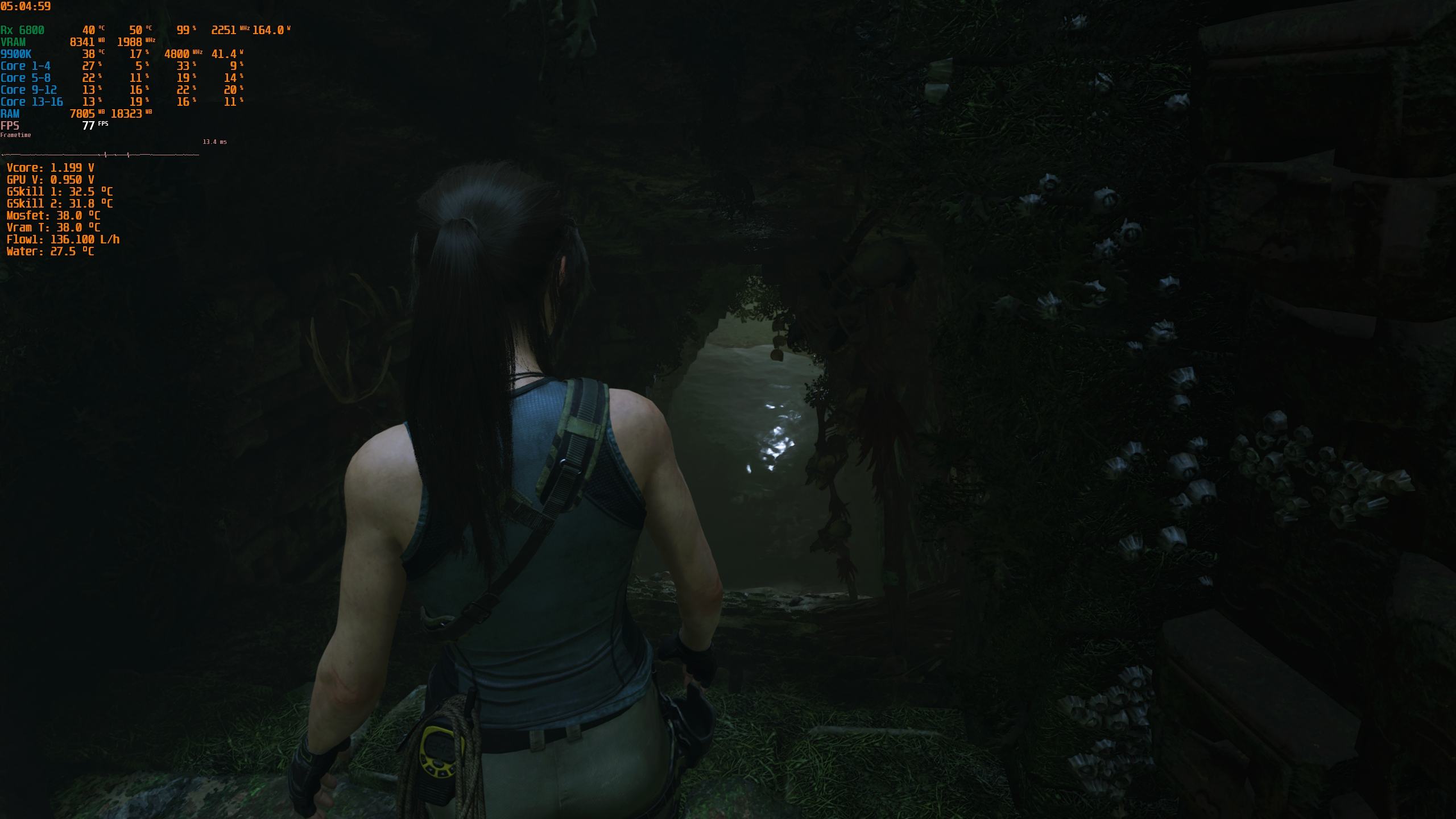

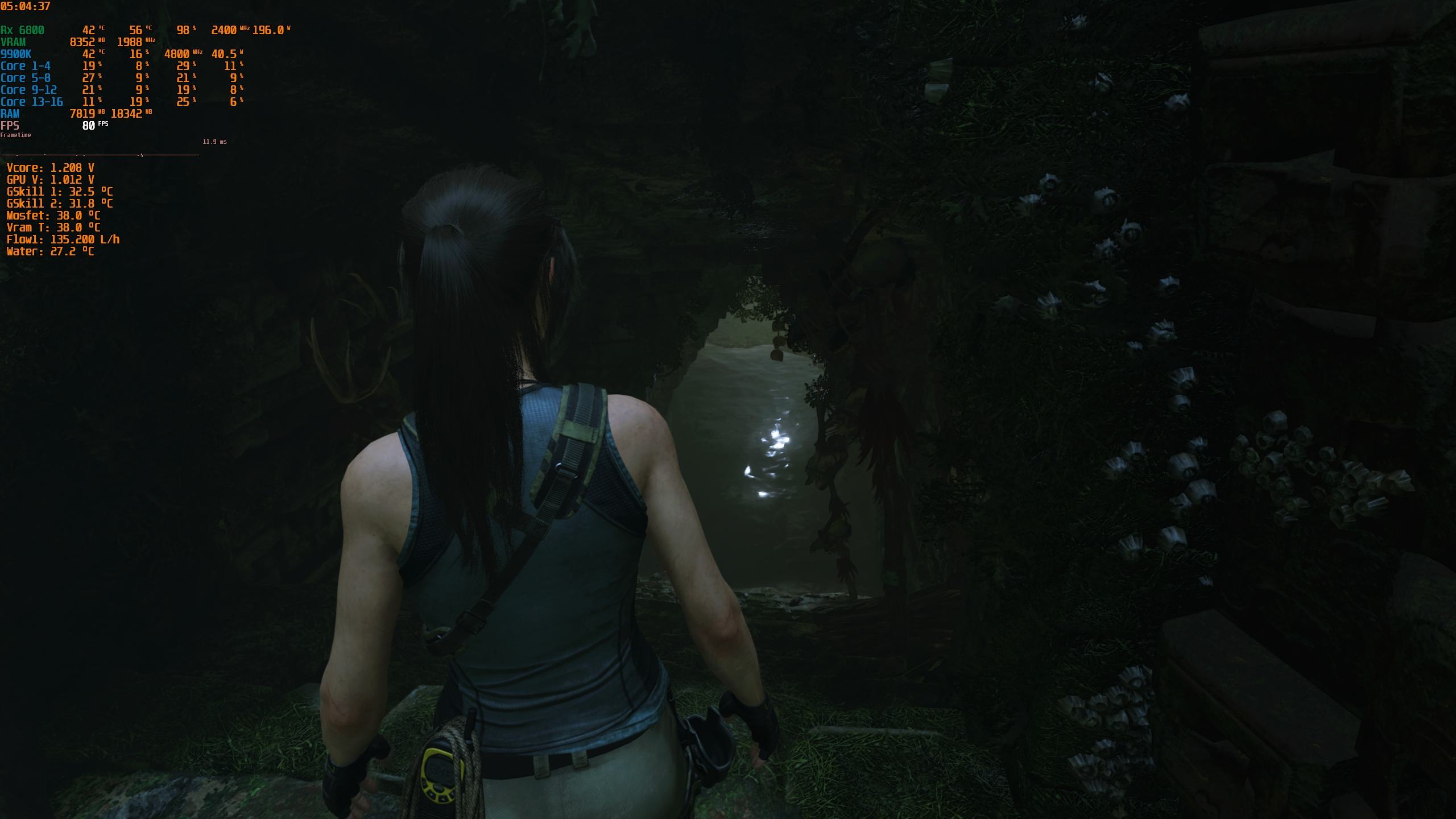

SOTTR läuft ganz gut:
2400 Mhz/2000 Mhz Ram FT @ 1012 Mv 80 FPS AVG 196 Watt
2250 Mhz/2000 Mhz Ram FT @ 950 Mv/ 77 FPS AVG 165 Watt
Denke werde die karte bei 2250 Mhz laufen lassen. Wenn ich mal mehr dampf brauche, werde ich sie auf 2400 Mhz laufen lassen. Bei 2250 Mhz gibt sie kein Ton von sich. :)

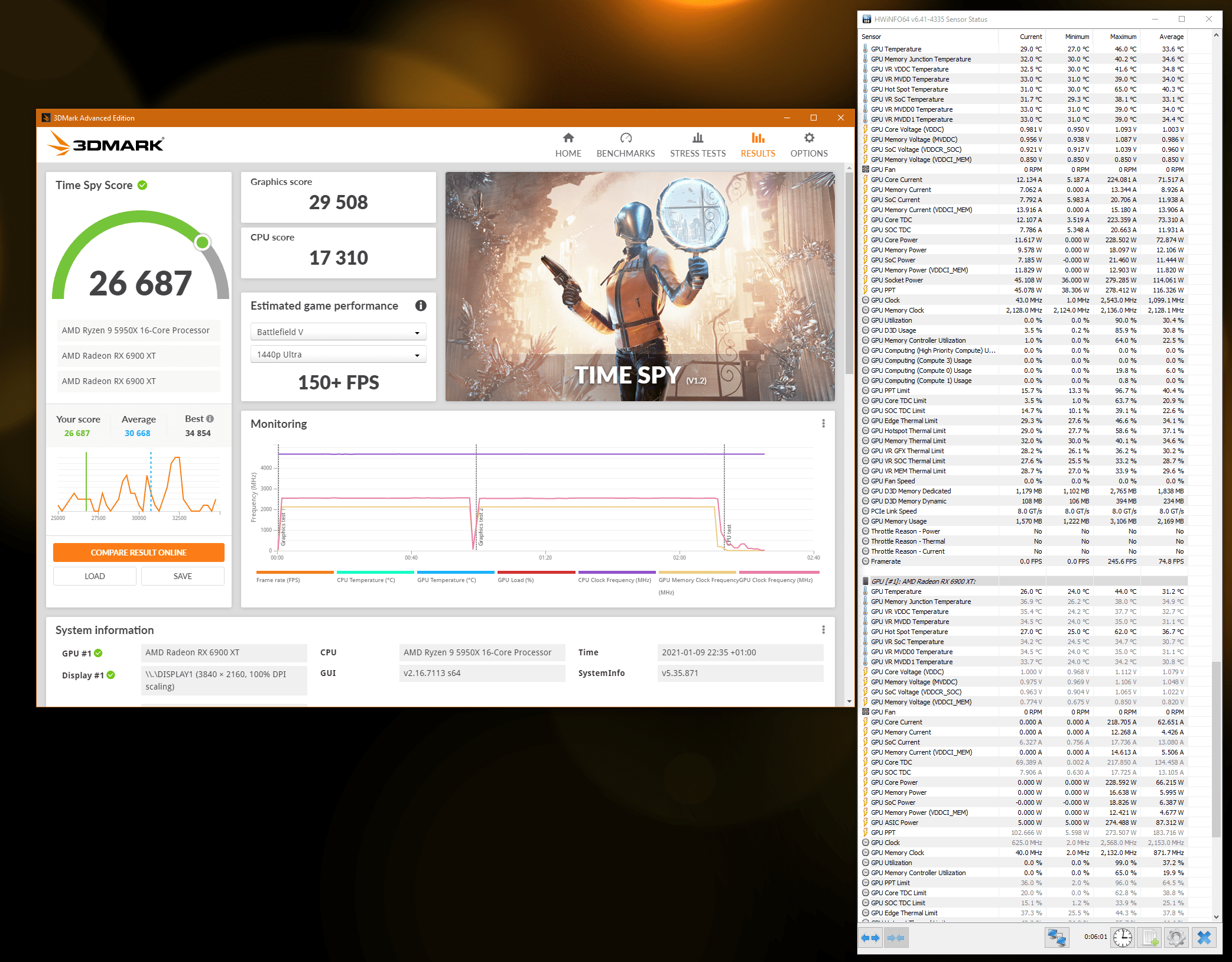

Ok danke, werde mir mal so ein Bios stricken und nächste Woche mit 400Watt erneut angreifen zusammen im crossfire mit @Diese_gut :asthanos:
Geballte-Merc-Doppel-GPU-Power (y) Wir nennen das entstehende Monster dann 6980 XT :banana:

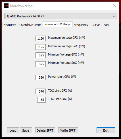

Ich habe den Takt im Wattman auf max, 2699 gecappt, was rund 2650 ergibt und das PT mit dem MTP auf max. 370W hochgezogen. Ok die Karte ist unter Wasser... ob das jetzt was ausmacht, keine Ahnung.
Achso der Speicher (FT) läuft mit diesem Setting übrigens auch auf max. Takt.
edit: MTP Power Setting

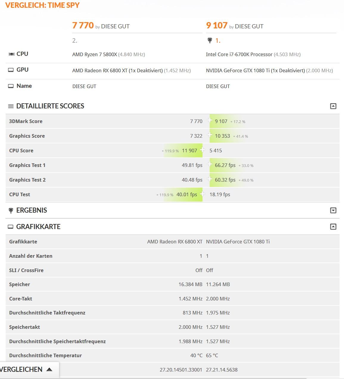

Das waren bei dir damals 7907 Grafikpunkte bei der 1080 TI.
Hab jetzt einfach mal die MPT Settings auf Stock gelassen, nur die Watt auf 100W limitiert. Den Coretakt auf 2000 (da kommt die Karte bei 100W aber nie hin, es lagen maximal 924Mhz an). Die Karte ist so auf jeden Fall lautlos :d Ergab 7322 Grafikpunkte.
Hier dann der Vergleich zu meiner alten 1080 TI (OC):
Und nochmal zur 1080 TI mit UV-Alltagssetting:
Ok 100W waren vllt zu optimistisch, kannst ja mal testen ob du es mit 120W+ erreichst^^
