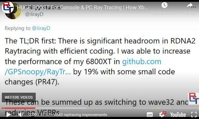

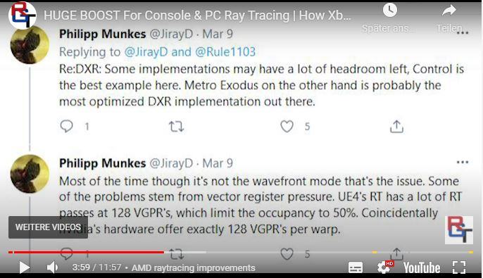

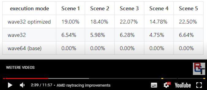

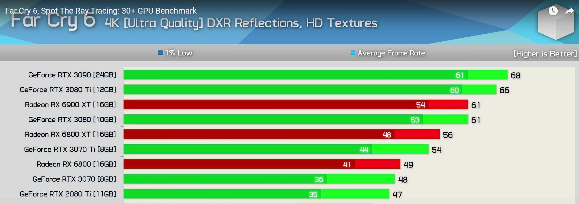

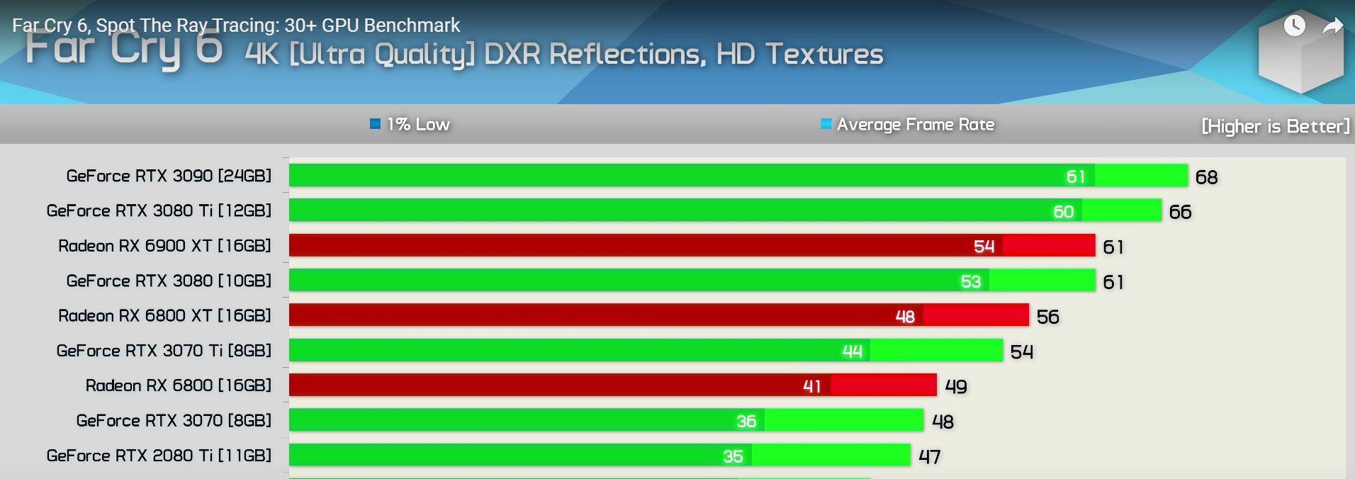

Das RDNA2 nur in optimierten Games so richtig mit nem mild Hybrid-RT kann, ist doch Allen bereits vor dem Kauf klar gewesen.
Würde da eher nach solchen Games Ausschau halten, wenn man es denn testen möchte. (dann passt auch P/L, ... 60fps möglich)
In solchen AMD-Games skaliert RDNA2 normal ggü. Turing. (Sowas kann an wave32 liegen statt wave64 in NV-Games etc.)
Evtl. wäre das alte Metro Exodus auch noch eher vgl.bar. (siehe Comments im Anhang)
PhysX + Hairworks würde ich vorsichtshalber deaktivieren.
Der Krux ist halt das AMD empfiehlt wave32 zu nutzen, wenn net, dann ...
(im worst case sind die RT-cores net schnell genug und die Shader langweilen sich bei wave64 zu Tode und verbrauchen unnütz Watt)
Denke mal, mit RT=High schauts schon gut genug aus. (Ultra sollte man den Amperes überlassen)
