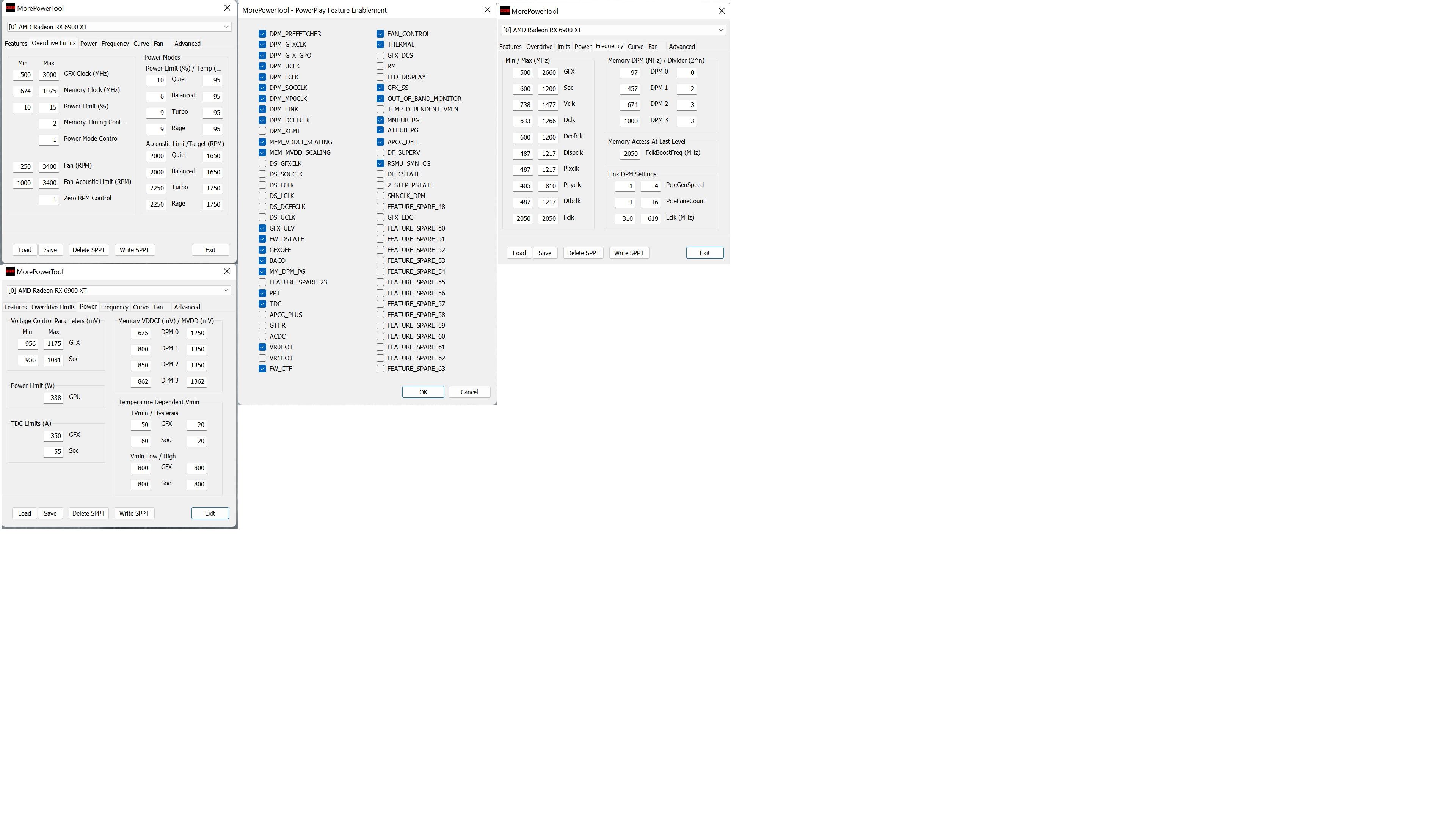

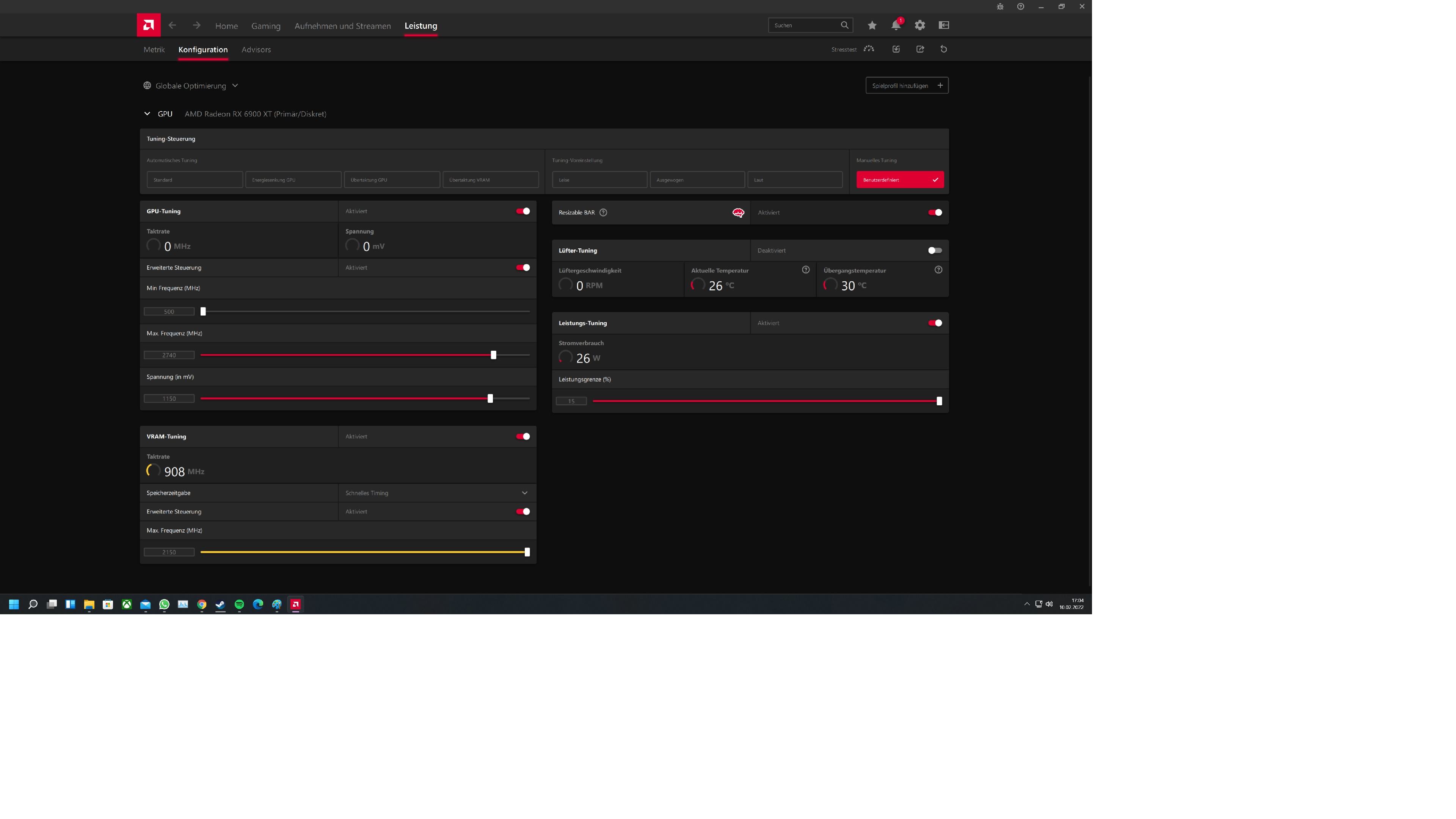

Servus bin neu hier.
Erstmal zum Thema, ich hab ne Spaphire 6900 XR OC, keine SE Edition.
Nutze More Power Tool Siehe Anhang, Wattmann einstellungen auch anhang..
Mit diesen Einstellungen Hab ich so ca 2400 pkt GPU Score
99,8 % Timespy Stresstest mehrmals Bestanden.
ABER mit dem 21.11.3
Danach geht fast nix mehr.. Timespy Läuft damit nicht durch, nichtmal annähernd.
Firestrike Extreme und Ultra aber Schon und Superposititon auch.
Jemand ne idee was das sein kann außer Treiber, da das das Aktuelle MorePowerTool ist.
Wakü dran mit 360er Radiator und ne OC Pumpe die Extremen Dursatz hat.
Maximal 65 EDGE 87 Hotspot.. Hohe Werte aber Wegen dem Crytal Air 680X wenig Platz.
Und die Wassertemp ist auf jedenfall über 50 Grad. Aber das war bei den Durchläufen von dem Timespy und AMD 21.11.3 Kein Problem
Zocken kann ich nach wie vor mit den Einstellungen.
Aber darum gehts nicht, mir fehlt viel OC Leistung.
Vielleicht hat einer Bock zu Helfen
lg D.Black (Tripleh84)
Oh Sorry, ehm Nach dem Treiber. Alle neuen die ab dem 21.11.3 Treiber gekommen sind, lief die einstellung überhaupt nicht mehr.
Brauchst du denn einen neueren Treiber, z. B. wegen Optimierungen für ein neues Game? Ansonsten könnte die Empfehlung quick & dirty lauten, einfach bei dem Treiber zu bleiben, der am besten läuft und jeden künftigen neuen darauf zu testen, ob der genauso gut oder besser geht.
Nach dem 21.11.3 geht die Karte im OC überhaupt nichtmal annähernd so wie der 11.3er, also muss das an den Treibern liegen. Da sind schon einige Zwischendrin. Und es muss ja einen Grund geben. Und ja Halo klappt mit dem 11.3er nicht, God of War läuft mindestens 15% Schlechter.
Also ist was in den neuen Treibern. Kann nicht an der Karte liegen.
Das nix neues, zum Benchen musst die halt den Treiber suchen der dir am meisten punkte bringt.
Nicht umsonnst habe viele eine Win installation nur fürs Benchen.
Geht nicht um die Punkte, die mhz klappen einfach nicht mehr. Da es keiner weiss. Guck ich selbst. Trotzdem danke.
Ja nicht mit jedem Treiber gehen die selben MHz, das nichts neues.
Ob das an angepassten V/MHz kurven oder sonnst was liegt weis nur AMD.
Falls noch nicht geschehen: Deinstalliere den alten Treiber mal im abgesicherten Modus mit DDU, dann den neuen drauf. Netzwerkverbindung kappen, damit Windows Update dir nicht zuvor kommt.
