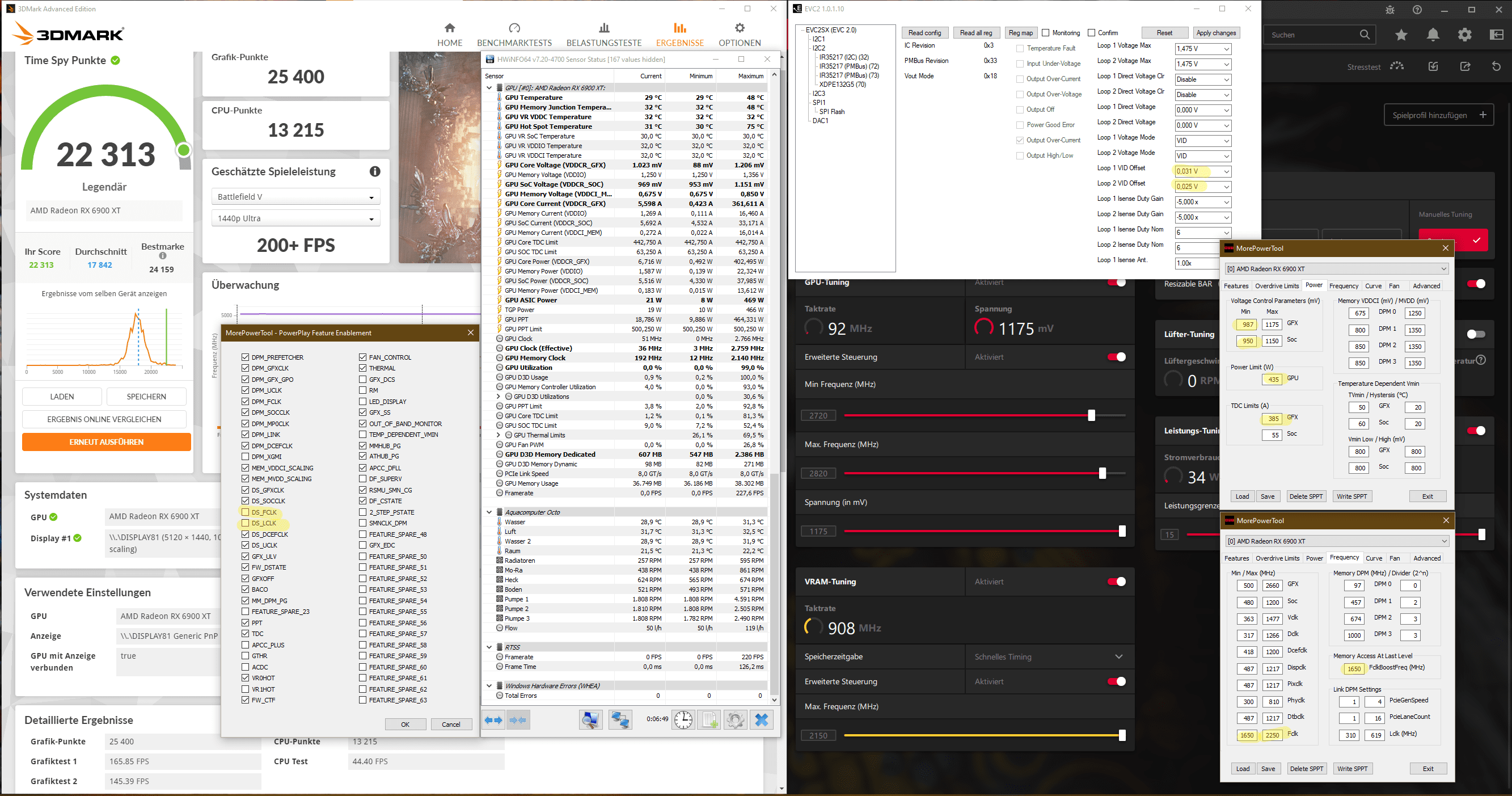

Ich bin auch wieder am Ausloten. Zwischenstand heute, ganz frisch: 25.400. :)
Sanft die Lüfter- und Pumpenkurven angepasst, damit die Peaks bei GPU und Hotspot unter 50/80°C bleiben. Ansonsten alles wie gehabt: Nebenprogramme sind an, System ist warm und leise. Alle Benchmarks der installierten "großen" Spiele gehen durch (FH5, RDR2, GTAV modded, SOTTR, CP2077, FC6, TD2, sogar das harte ME:EE)
Und schaut mal: Eine weitere Erhöhung der SOC Min Voltage hat zusätzlichen Spielraum beim FCLK gebracht: 2250MHz Max, mit Standardspeicher und ganz ohne LC-Bios! ^^
Mal sehen, wo das endet. Macht Spaß, den EVC2 im Normalbetrieb zu nutzen. Mit Gefühl halt, denn die Verbrauchskurve will steil nach oben, wenn man sie lässt.

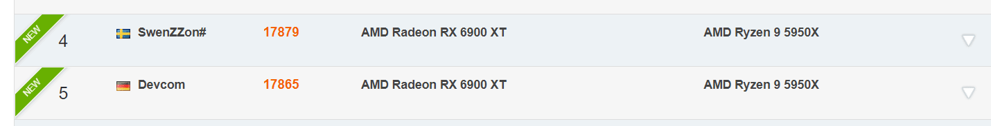

@Devcom I can help you with your 5950x. You only need 1k more points for physics to beat @Swenzzon86 by 11 points in the overall score.:d

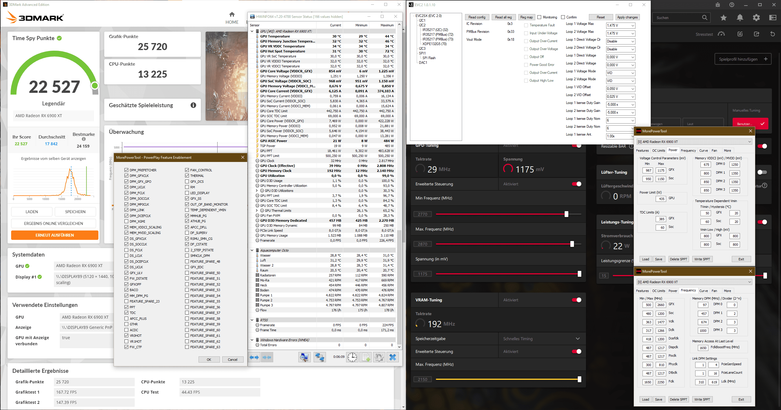

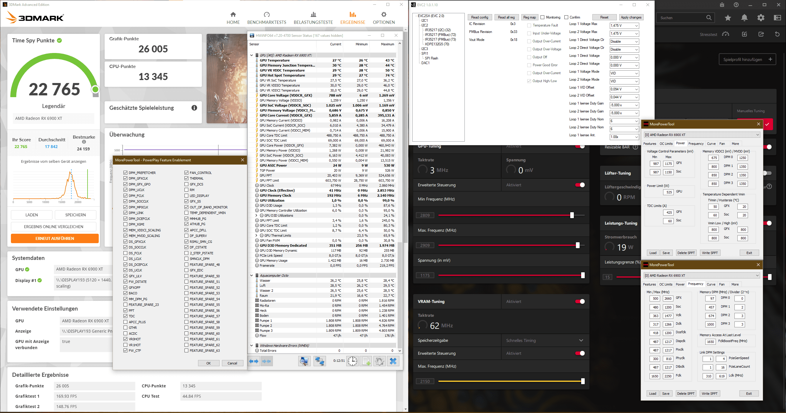

So, vorläufig letzter TS-Angeberscreen vom Bench-Warmduscher. ;)
Eckdaten: 26.005 GP bei 2909MHz Wattman. Immer noch warm (Wasser 28,5°C), aber nicht mehr still; Pumpen und Lüfter liefen voll. GPU-Temps blieben deshalb mit 43 und 74°C im Rahmen.
Den Score zu erreichen war zäh, 22 solcher Fullsize-Screenshots mit Fortschritten sammeln sich seit vorgestern auf dem Desktop. Um 26K im Warmen zu holen, mussten die Offsets GFX und SOC um 94/44mV erhöht werden, was in der Spitze 1,269 und 1,169V laut HWiNFO anlegte, bei max 530W GPU Asic. Nichts mehr für 24/7.
Zum Vergleich: 25.720 ließen sich noch leise und mit +50/+25mV bei 484W holen. Die Effizienz sinkt also mächtig in Richtung Grenzbereich. Aber das ist ja nichts Neues.
Um 25.400 gehen hier wie weiter oben gezeigt mit mit +25/+19mV bei 2820MHz. Das ist das Level, auf dem meine Spiele ab jetzt nicht nur gebencht, sondern auch gezockt werden sollen. Mal sehen, ob das überall hält.
Fun fact am Rande: Wenn man sich im MPT vertippt und statt Powerlimit 525W 25 eingibt, startet Time Spy mit 32 FPS. Sollte ich diese Information im UV-Thread teilen? :d

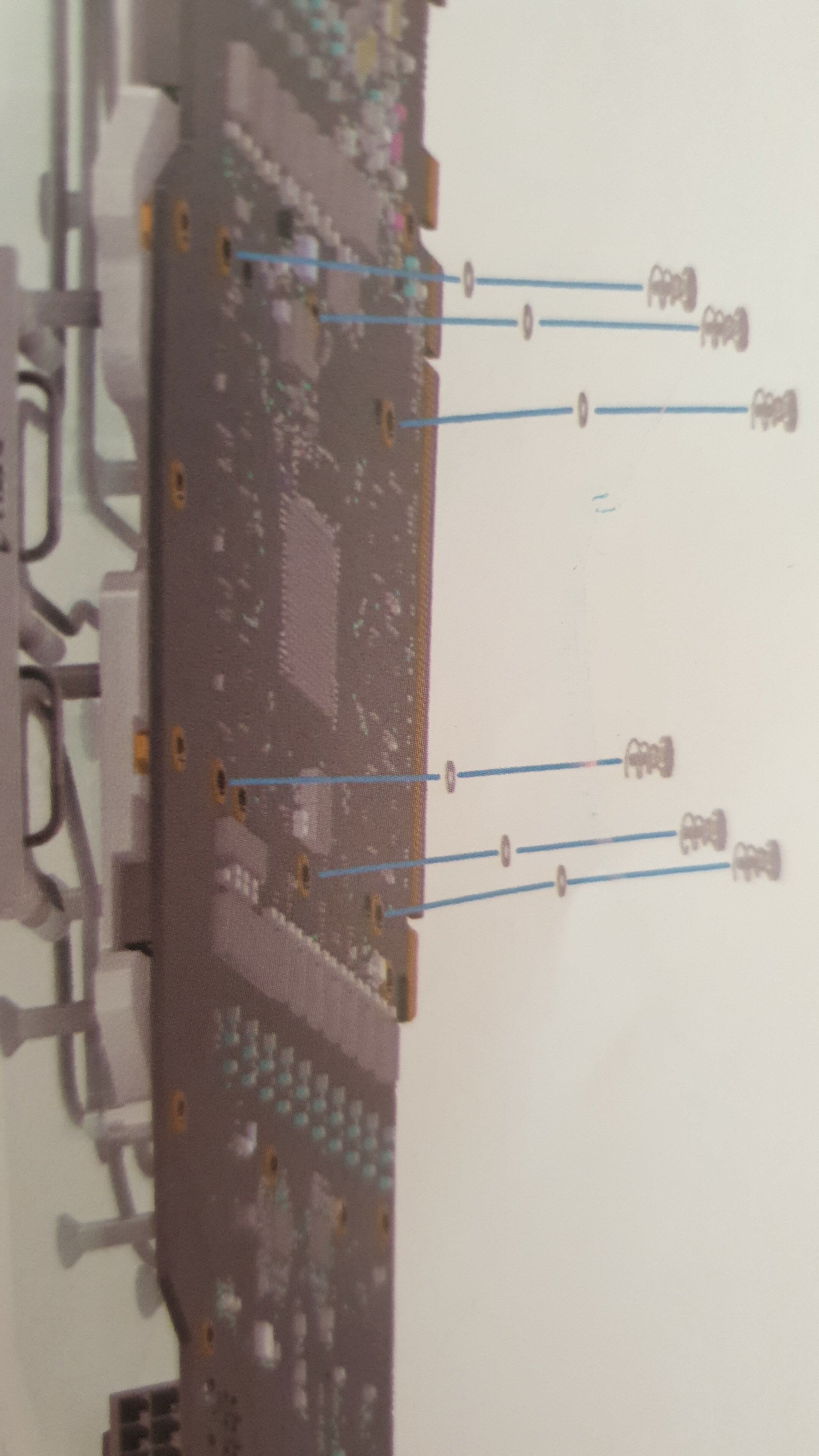

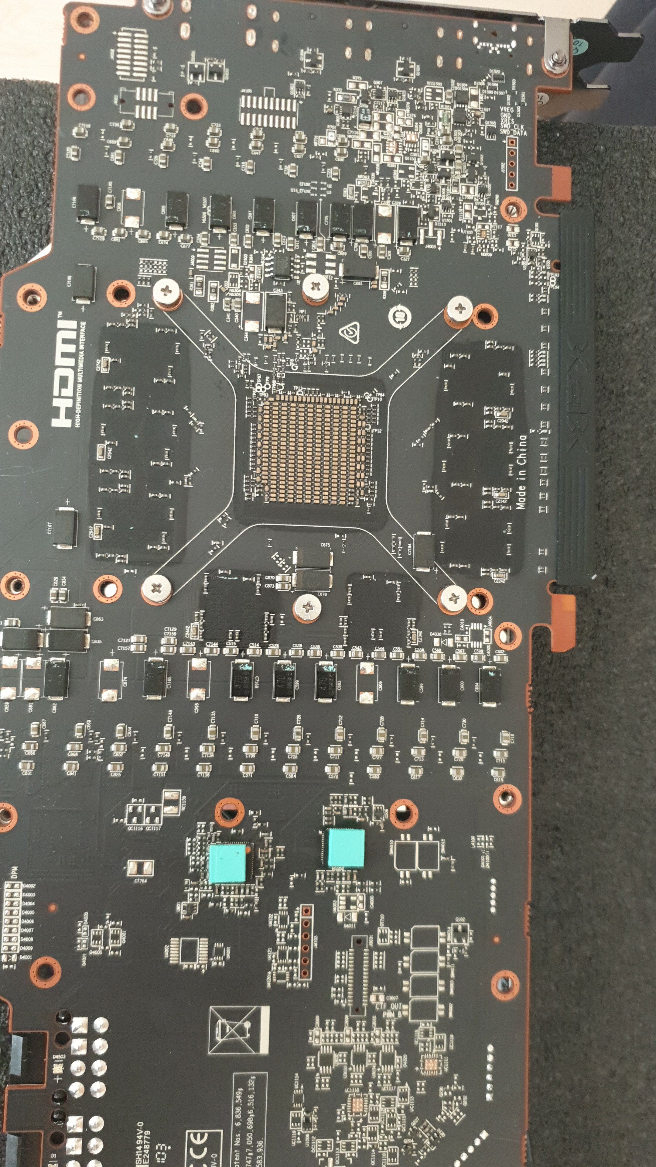

Weiß jemand ob die xfx limited zum alphacool block kompatibel ist. Hab bei der Montage nämlich ein Problem. Es gibt wohl 2 verschiedene Layouts .
Auf der Abbildung sind oberen und unteren 2stellen an der stelle daneben.

dazu kann ich was sagen. Ich habe 3 Kühlblöcke gefunden und nur Alphacool ist sich anscheinend bewusst, daß es 2 Layouts gibt. Alle anderen Anbieter sagen, kennen wir nicht, passt schon. Naja....
Mit anderen Worten, wenn Du bei Alphacool bestellt hast, ohne vorher zu schauen und es jetzt nicht passt, dann hast Du Pech bzw. könntest noch Byski oder den Heatkiller probieren. Wie gesagt, ich habe alle Firmen angeschrieben und nur Alphacool wusste was von 2 Layouts. Sorry für die schlechte Nachricht. Ich bin genau da, wo Du jetzt bist, nur das ich meine Karte noch nicht auseinander gebaut habe bzw. keine Lust habe blind zu bestellen. :(

Hab jetzt nachgeschaut, das neue layout was ich habe sollte passen. Das alte Layout hat Kondensatoren nähe der Speicherchips. Das neue nicht.

Hatte selber kurz Zweifel aber solltr alles passen. Die Abbildung ist halt nicht richtig.
Und ja ich rede von der 6900xt Limited
