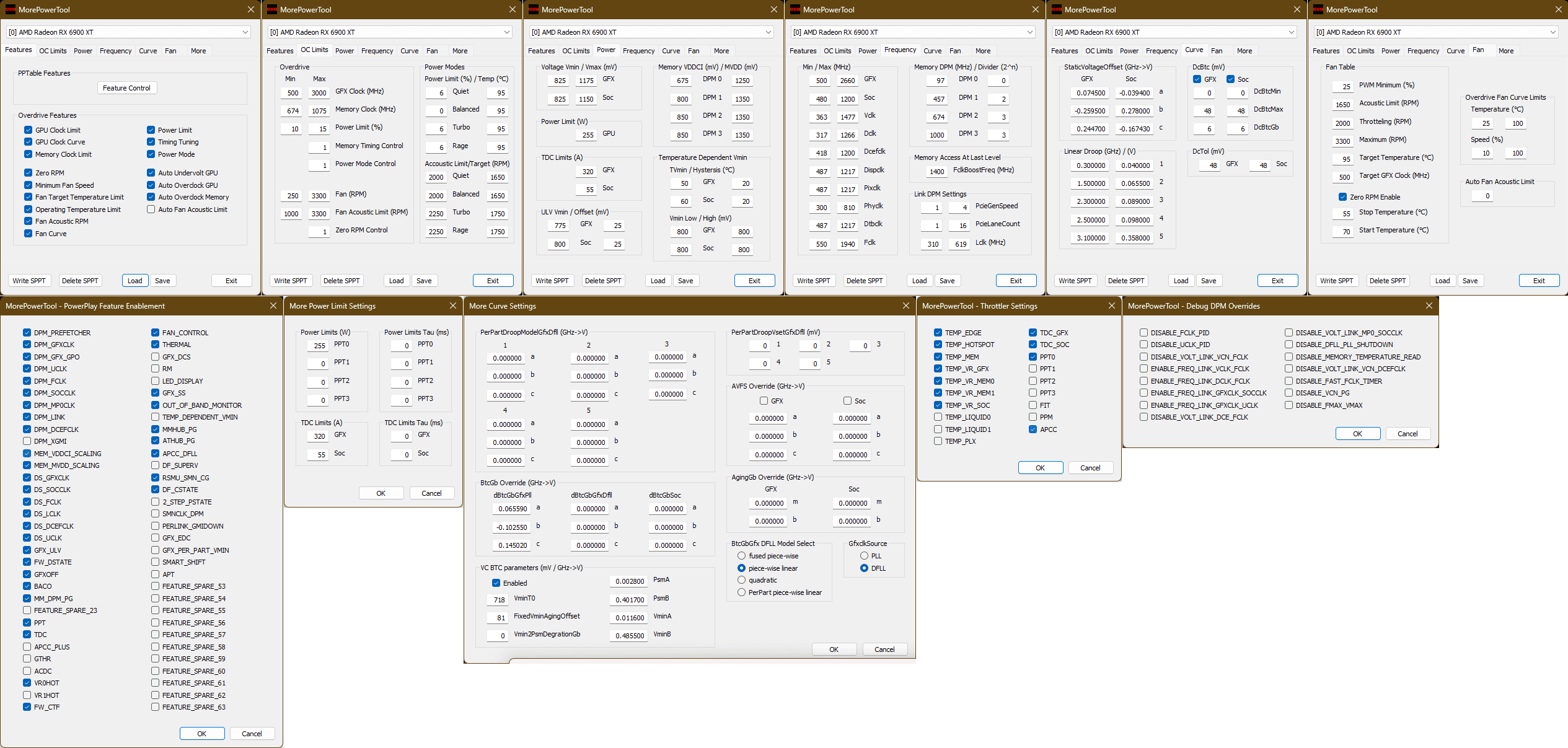

@RedF: Danke, finde ich gut, dass du das auch hier postest. Ein paar Kommentare dazu, weil ich es natürlich gleich nach deinen Beiträgen bei IL ausprobiert habe:
  1. Erhellend: GFX_PER_PART_VMIN in FC einschalten. Das hatte ich in meinen früheren Tests mit dem 6950-Bios im MPT nicht getan, weil übersehen. Warum soll zusätzlich GFX_ULV off?
  2. Die More Power Limit Settings habe ich bei meiner Karte nicht so angepasst, sondern alles bei "Tau" auf 0 gelassen. Die Ergebnisse waren sonst schlechter.
  3. Die Throttler Settings habe ich ebenfalls nicht wie von dir gezeigt geändert. Sonst wäre gar nichts gegangen.
Ansonsten habe ich die More Curve Settings 1:1 übernommen, (weil ich nicht weiß, was ich wo auf welche Werte ändern sollte). Ergebnis der Änderungen zusammen mit meinem OCUV-Setting mit ca. 2675 MHz: Keins. Ich konnte weder entscheidende Vor- noch Nachteile zum More Curve Standard (s. u.) der 6900 XT Ref. entdecken.
Zumindest mir genügen auch deine weitergehenden Erläuterungen hier (danke nochmals!) nicht, um zu verstehen, was ich wie ändern sollte. Ich bräuchte wohl eine Anleitung für Dummies. :) Vielleicht trägt es auch zum allgemeinen Verständnis bei, wenn ein paar andere User aus der Deckung kommen und dir kluge Fragen stellen. Offenbar hast du das Thema ja halbwegs durchdrungen.

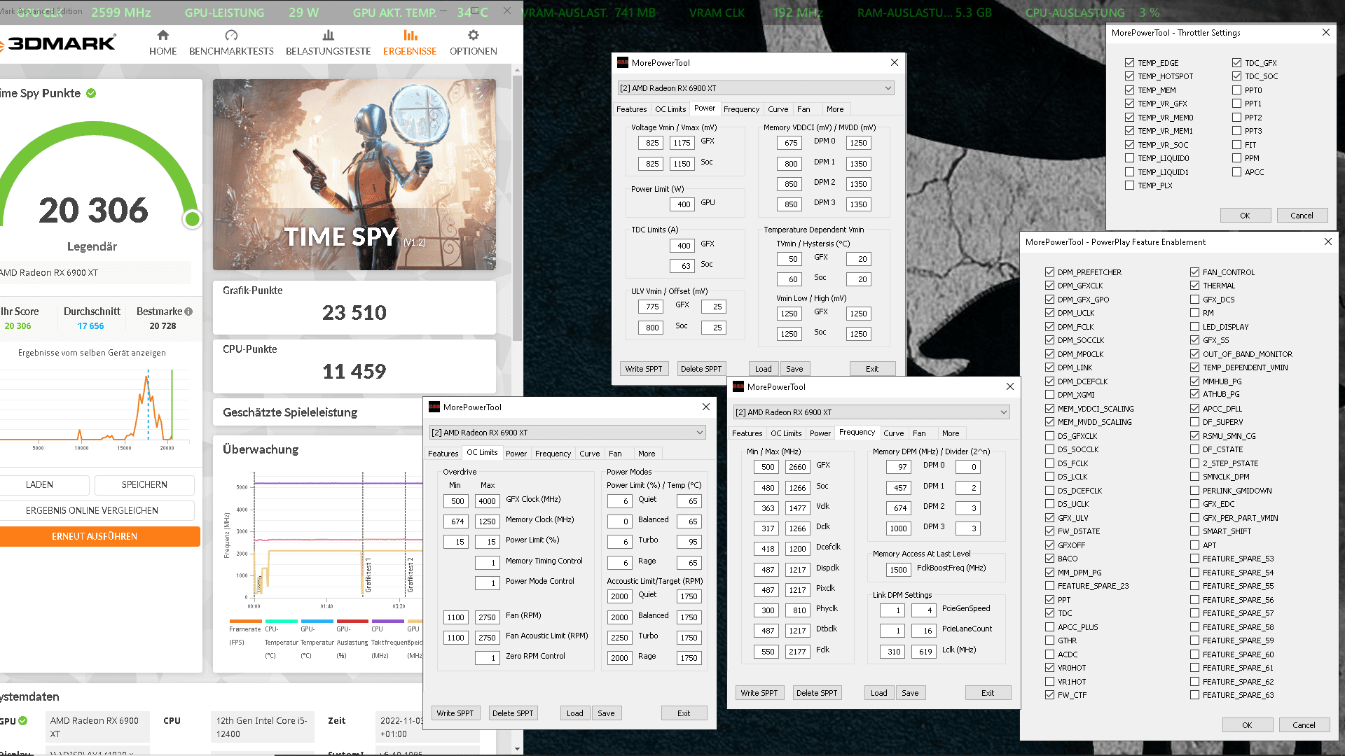

Im TS kann ich mit meiner Karte ca. 1000Pkt ohne extra Spannung damit gewinnen.
Quelle
Um das zu belegen (fast 5% Zugewinn!), wäre es super, wenn ein Vorher-Nachher-Vergleich mit allen jeweiligen Einstellungen zur Verfügung gestellt würde. Das würde nicht nur den praktischen Wert von @RedFs Erkenntnissen auf Basis eigener und der Forschungen von @Veii herausstellen, sondern voraussichtlich eine Reihe von Lichtern einschalten, zumindest bei mir.
Quelle
Mache ich bei gelegenheit : )

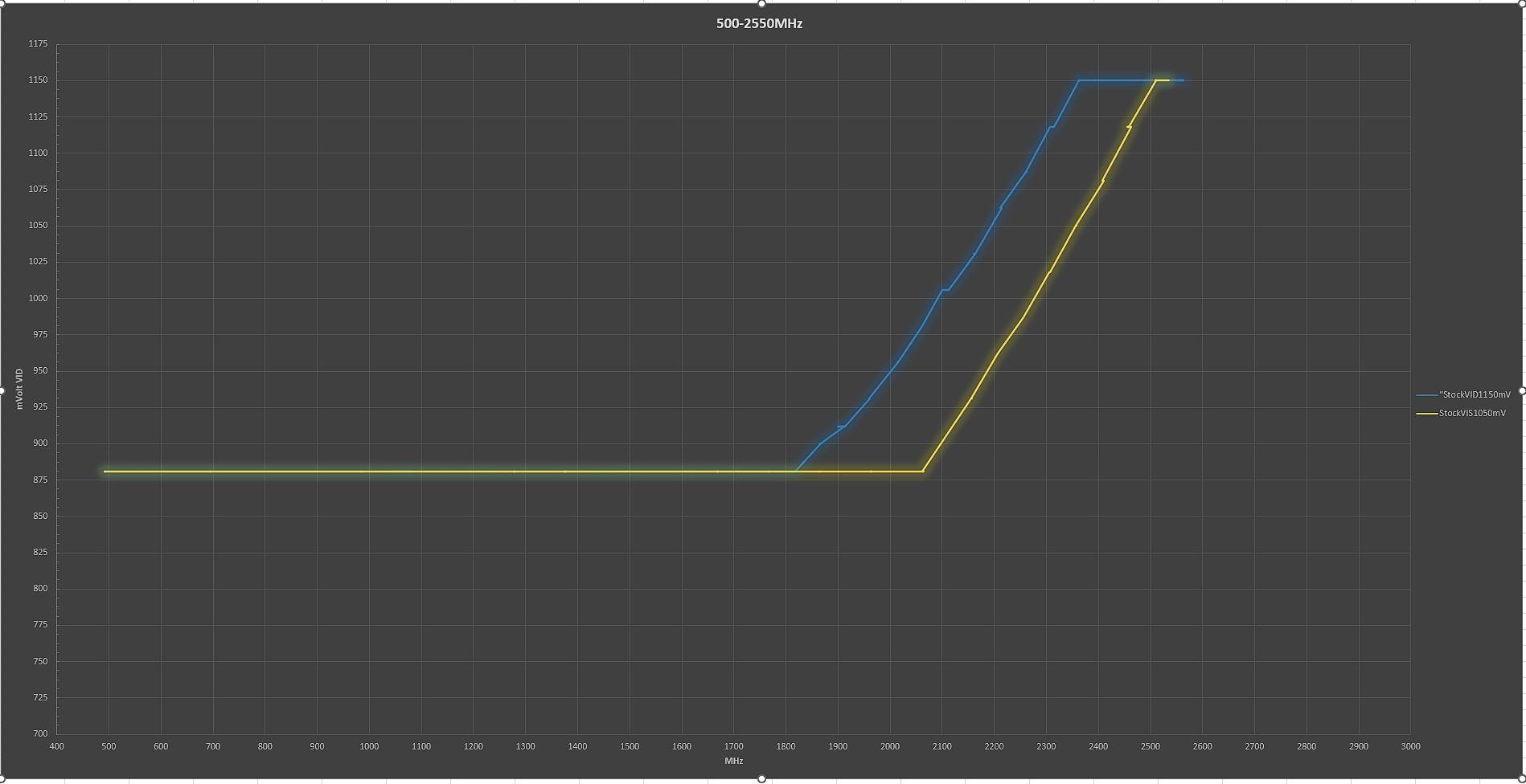

Bei mittlerer last kann man warscheinlich die Selbe effiziens mit dem Wattman schieber erreichen, so kann ich es mir mit der segmentierten Kurve halt in allen berreichen gleichzeitig recht machen.
Ich würde mit der normalen kurve bei wenig last niemals so weit runter kommen.
So sieht die Normale Kurve mit veränderten Wattman Regler aus:

So der abstand ist auf 400 Punkte geschrumpft, liegt warscheinlich an den Guardboards ( DcBtcGb ) die ich vorher nie wiklich angefast habe. War nen Super run mit der Stock Kurve, gingen sogar 2540MHz durch. Sind alles werte die ich dayli nutzen würde, also kein XOC.
https://www.3dmark.com/3dm/82232145
Und mit PPpwl:https://www.3dmark.com/3dm/82241084
Ist auch interessant wie die karte mit PPpwl auf ein EVC offset reagiert.
Hoffentlich kein Fenster vergessen, war nen langer Tag ^^

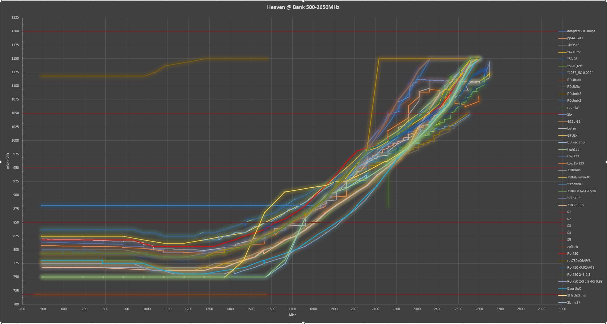

Hab Viele Kurven aufgenommen ^^
War viel wass passiert wenn..
Aber auch viele davon funktionieren gut, die originale von der 6950 ist keine schlechte.
War das nicht das, was wir mit der Einführung des Curve-Editors im MPT mal auf meiner Toxic getestet hatten? Soll heißen, was da noch nicht ging, funktioniert jetzt?
Mittlerweile kann man ja wahnsinnig viel nur an der Curve anpassen
Man schnörkelt sich jetzt im Diagramm ne schöne Curve zusammen und überträgt die Werte in das MPT?
Ne das war noch pice wise linear oder Static Voltage Offset.
Das mit dem Diagramm läuft leider umgekehrt, also mit gpu-Z loggen und ab ins Excel.

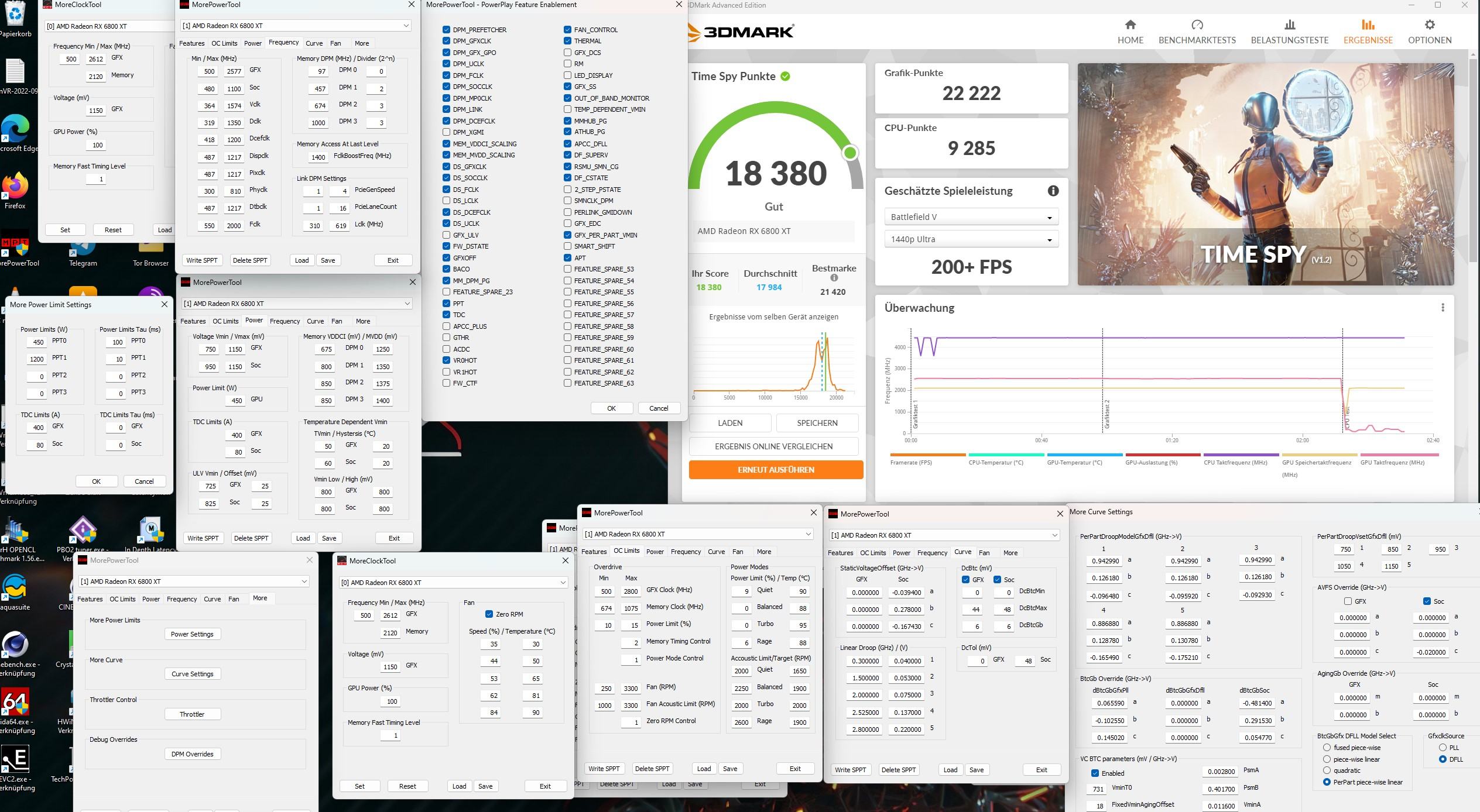

Danke @RedF
Ich hab da noch ne Frage: Ich verstehe dieses per Part so, dass du die die Kurve in 5 Stück (1-5) unterteilst und für jedes Stück dann die Parameter der Kurve, also hauptsächlich die Steigung, dezidiert festlegen kannst.
Ist der Gedanke korrekt?
Du hast bei deinem 22.222 Resultat die ersten 3 und die letzten 2 Stücke gleich bei den Parts der Kurve, oder? Welche Kurve wäre das denn in deinem Sammeldiagramm?
Und lassen sich aus den Kurvenparametern eine Kurve theoretisch erstellen und die in real aufgezeichnete Kurve entspricht dann dieser?
Habs noch nicht eingehender beobachtet, aber der takt war 40MHz über dem eingestellten.
Danke @RedF
Richtig.
Bei 1+2+3 ist (a) also Steigung gleich, (b) versatz links/rechts gleich, (c) höhe unterschiedlich.
Bei 4+5 ist nur (a) also die steigung gleich untereinander aber verschieden zu 1+2+3.
Das eine etwas abgewandelte Rot750
Hab schönere gemacht aber irgndwann verfranzt man sich und nimmt nochmal eine die gut war ^^
muss da eigentlich nochmal rann.

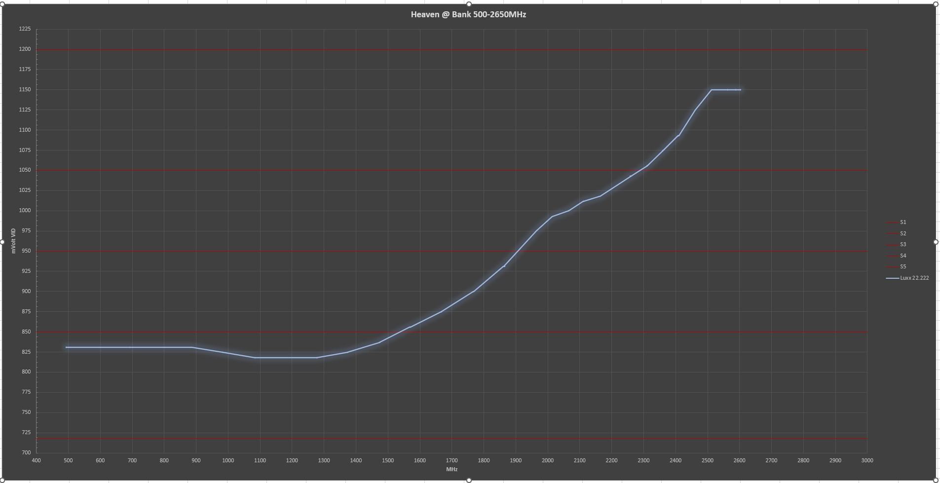

Da hatte ich schon einige versuche zu, und auch wieder was im Kopf das klappen könnte. Aber da brauch ich zeit und muße für.
A = Axis
B = Vertex Point (will scale up, up to axis, not only left or right) // +/- X (with Y up to Axis if positive or negative)
C = constant, or offset - height difference -/+ Y point
If A = 0
Then B is moving curvature left and right (more freq)
if A is a curve, B is following the curve upwards or downwards, in that curve shape
C is just generally increasing height of curve (more mil-volt)

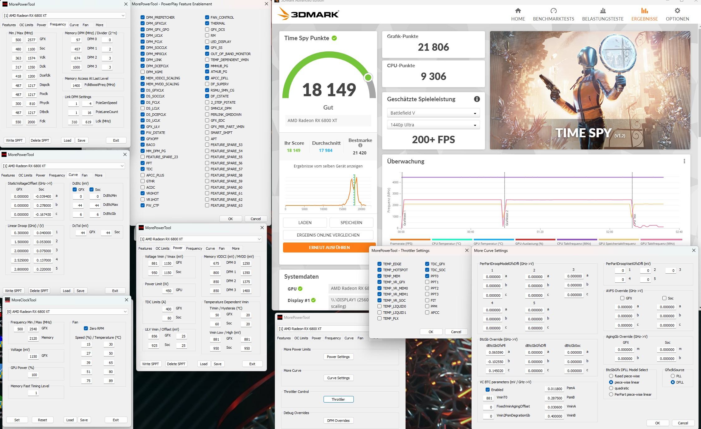

@Nachzügler: Eine Frage hab ich aber schon mal: Was machen die erhöhten Overdrive-Limits GFX und Memory da? Sind das Überbleibsel deiner Versuche, das XTX-Bios zu überlisten?
Edit: Und noch eine: Hast du an den Throttler-Settings gespielt? Oder waren PPT0 und APCC (was ist das?) defaultmäßig off?
Edit 2: Zu deinem nächsten TS-Score samt MPT-Settings (nur geänderte Tabs) wäre dann ein mitgeloggter HWiNFO-Screen nett, mit allen GPU-Daten. Außerdem die Wattman-/MCT-Settings.
RedF deine Spannungskurven Theorien sind super, auch wenn sie meine Horizonte sprengen. Du schriebst jedoch, dass es da eine 6950 Kurve gibt, die ich übernehmen kann, die funktioniert. Ähm wo ist sie denn? Als Laie könnte ich sie im mein MPT eintragen und hätte, wie du sagtest, die 1000Punkte, um auf meine 24k zu kommen.
Die Werte kannst du dir einfach mit dem MPT aus einem 6950 Bios holen ( bei Techpowerup bekommst du eines ).
Solltest aber nur diese übertragen ( und halt den rest vom Tut ).

Zu Edit: Du, das kam mir in letzter Zeit auch komisch vor! Bei meinen ersten Spielerein waren die Haken doch gesetzt und auch bei PPT1 und nun ist das anders. Ich habe mir -eben zur Kontrolle- ein sauberes heruntergezogen und wieder keine Haken. Gut, dass dir das aufgefallen ist, ich dachte schon ich träume. Weil, im Thread ja auch eine Frage aufkam, ob man da nicht PPT1 nicht rausnehmen könnte und was das bringt.
Da habe ich noch gedacht, ob ich das wohl ausprobiere. Bei der neusten ist bei PPT0 der Haken gesetzt,bei APCC und PPT1 nicht.
Zu Edit 2: Das mache ich gerne.
Danke für deine Unterstützung.
Reproduzieren? So Industriemäßig? Da bin ich bestimmt noch nächstes Jahr damit beschäftigt. Ich kann es versuchen ...
Ich weiß nicht, was "industriemäßig" bedeutet. Aber wenn du einen Weg findest, XTX-VRAM 2300 MHz und mehr zu ermöglichen, ist dir Forumsruhm bis an dein Lebensende gewiss. FT2, wenn es nicht zu viel Mühe macht.
Ein sauberes was heruntergezogen? Bios? Das ist nicht nötig. Speichere dein Default-XYZ.rom einmal ab und lade es bei Bedarf ins MPT. Das genügt, um die Defaults wieder herzustellen. Danach Write SPPT und Restart64 oder Windows-Neustart natürlich.
Meinst du das?
Lass das vielleicht erst mal sein. Schadet nicht, die Kontrolle über die Limits zu behalten.
