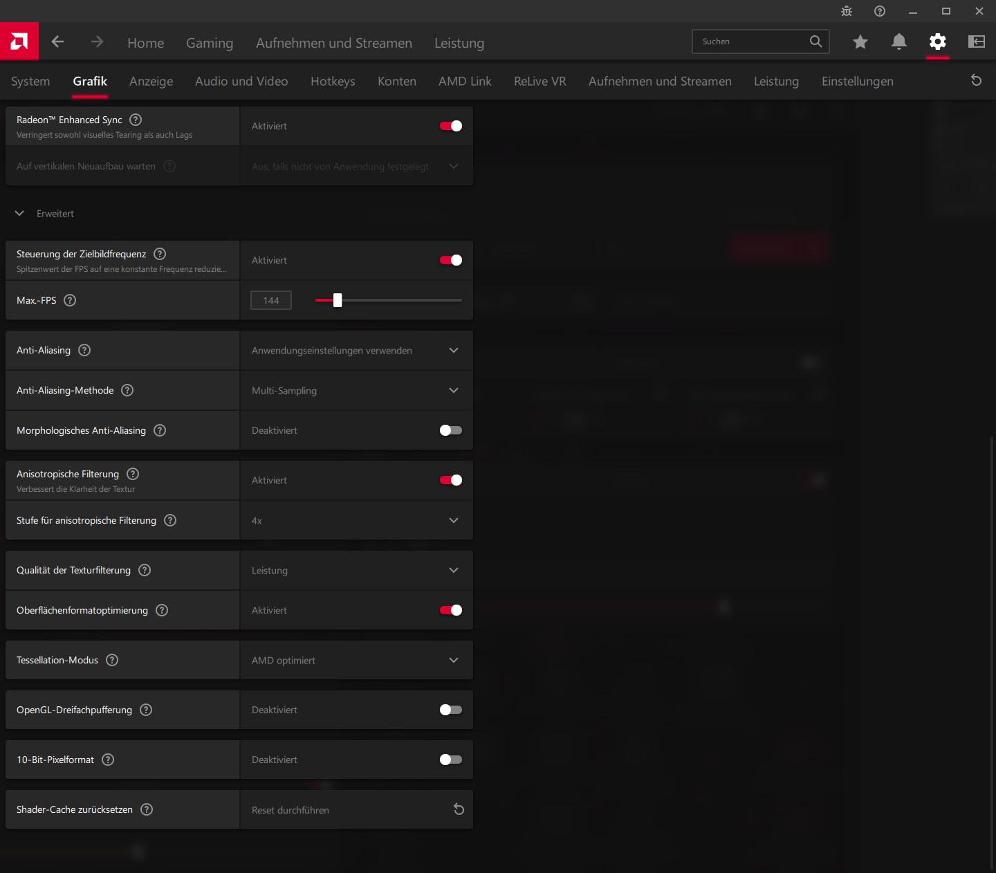

Achja, und über das Zahnrad oben rechts unter Grafik, kannst einen FPS Limiter einstellen. Was mMn die beste Wirkung hat.

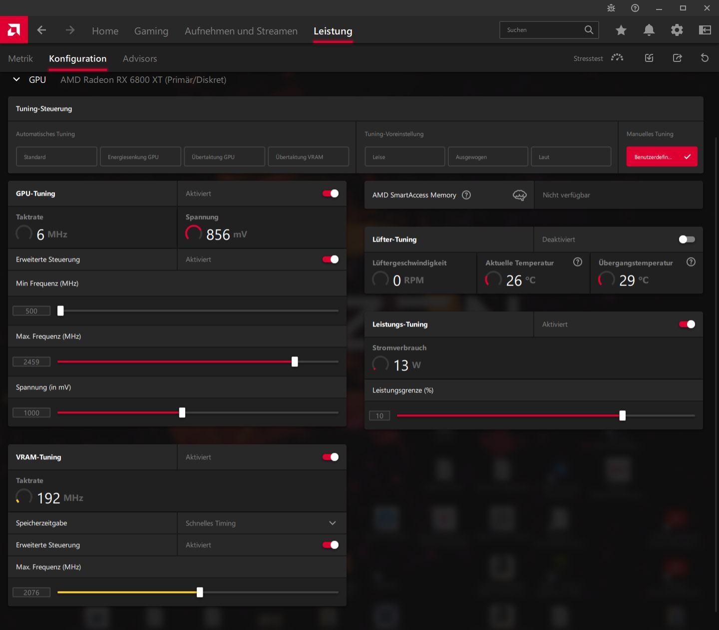

Danke. Spannung auf 1V geht noch; bei 975mV ist der Treiber abgeschmiert. VRAM auf 2075 Mhz, PT +10%, und FPS Limiter auf 144. Min und Max Takt nicht angerührt. Reicht mir so schon :-)
Schickes Update zur 1080
Kannst du mir mal einen Screenshot deiner Settings hochladen? Danke dir.
Die 1V sind leider doch nicht stabil. Lief zwar zunächst 30min ingame, nachdem ich aber nach einer Pause wieder ein Spiel gestartet habe, hat sich der Treiber direkt aufgehangen.
Kannst noch probieren die Min Frequenz auf ca. 100 MHz unterhalb der Max Frequenz einzustellen. Wenn ich das richtig verstanden habe soll dann der Takt dann besser gehalten werden. Spannung bei meiner 6800XT hatte ich damals immer so auf 1025-1030mV eingestellt, aber ist halt stark vom Chip abhängig. Die laufen in der Regel mit leichtem UVOC auf 6900XT Serie oder leicht drüber. Was mir noch auffällt, SAM ist deaktiviert. Kein passender Prozessor oder im Bios nicht aktiviert?
Richtig, SAM ist noch nicht aktiv. Muss es noch im BIOS aktivieren, werde aber in dem Zuge direkt das aktuelle flashen. Spannung habe ich jetzt 1,025 V und den min Takt teste ich dann Mal am WE mit 100 MHz unter max.

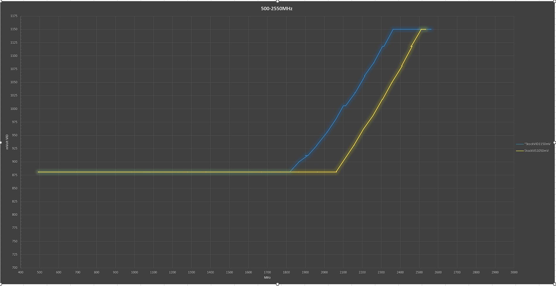

Warum Powerlimit, statt Spannung?
Der Spannungsregler verschiebt nur die Volt/GHz kurve.
Das heißt wenn der Regler auf 1175mV steht steigt die Spannung bei z.b. 2100MHz an, steht der Regler aber auf 1000mV steigt die Spannung erst bei 2400MHz an.
"Oben" hast dann immernoch die maximal Spannung.
Aber auch der Regler kann sehr nützlich sein : )
Mit MPT hast dann gleich eine richtige Grenze mit Watt, Ampere oder auch Spannung.

Der Slider ist sehr Irreführend.
Er ist ein offset ins negative
Die Ganzzahl Werte sind fehlerhaft
Er setzt nie fixe Spannung an, und capt sie auch nicht zum XYZ Target.
Er nimmt nur ~25mV pro nun ja , 25mV Reduzierung von den GFX Voltage max Wert weg
Egal ob da nun 1150, 1175 oder 1200 eingestellt ist
bei 1000mV Ansatz, sind das eine Reduktion von 200mV weniger VID. (sollte standartmäßig 1200 stehen)
Eigentlich müsste AMD das auf % umbenennen damit diese die 6.25mV Steps folgen und Nutzer sich nur die VID anschauen.
Naja~
@RedF hat es Perfekt erklärt :)
Es ist ein offset um X milivolt. Ein Prozentueller Slider macht deutlich mehr Sinn

Nach ein paar Tests hat sich folgendes in 3D Mark Time Spy bewährt:
-6% PL, Min Takt 2000, Max Takt 2100, Spannung 1.050 V, VRAM 2075
Das ergibt 17700 Graphics Score und Verbrauch pendelt max. zwischen 170-180 W. Habe alles über Wattman eingestellt.
