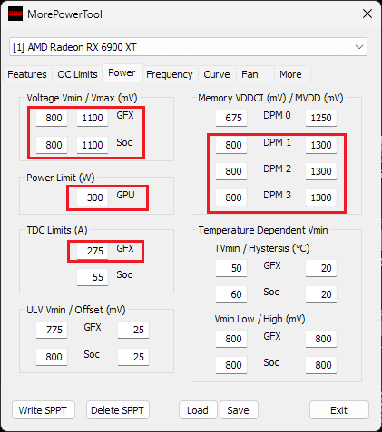

@Jou2021 ich geb dir jetzt einfach mal a la gerryb ein paar vorgaben, die ziemlich sicher funktionieren sollten. das problem bei vorgehen solcher art ist halt einfach, dass das verständnis nicht so schnell reift wie als wenn man es selber machen tun würde :fresse2: (du weisst was ich meine ;) ).
sollte das nicht klappen, kannst du im extremfall "nicht mehr bootendes windows / keine anzeige mehr" mit 2x reboot und während des windows hochfahrens resettaste am gehäuse den abgesicherten modus erzwingen und das sppt wieder löschen. nach einem erneuten reboot ist alles beim alten und du kannst neu starten.
du brauchst erstmal nur das mpt, den wattman und den superposition benchmark.
sichere dir erstmal dein normales auf der karte installiertes bios mit dem tool "gpuz". dort kannst du dein bios extrahieren und als datei abspeichern. brauchst du später. hast du vllt eh bereits gemacht.
dann öffnest du mit admin rechten das mpt und machst erst einmal "delete sppt", anschließend reboot. nun läuft die karte erstmal mit standard werten, mit denen startest du jetzt erst einmal einen superposition 4k benchmark-durchlauf. du kannst natürlich auch mal mit deinen jetzt noch eingestellten settings einen lauf durchführen, einfach um insgesamt mehr vergleiche zu haben. notier dir jedenfalls die punktezahlen, anhand derer kann man später wunderbar erkennen, ob die settings gut fruchten oder eher probleme verursachen.
nun öffnest du wieder das mpt und lädst als erstes mal dein vorher gespeichertes bios dort hinein. jetzt kannst du ein paar werte ändern. wirklich nur ein paar, wir halten das absolut minimal, nur über den "power" und den "frequency" tab.
registerkarte "power":
registerkarte "frequency":
write sppt klicken, reboot und ab in den wattman: dort stellst du bei max freq 2500 und bei memory freq 2100 ein, ansonsten vllt. noch deine lüfterkurve anpassen. alle anderen slider unangetastet lassen, schauen ob smart access memory / SAM aktiviert ist und das powerlimit ausgeschaltet und auf 0 steht. erneuten superposition benchmark durchlauf starten => berichten.

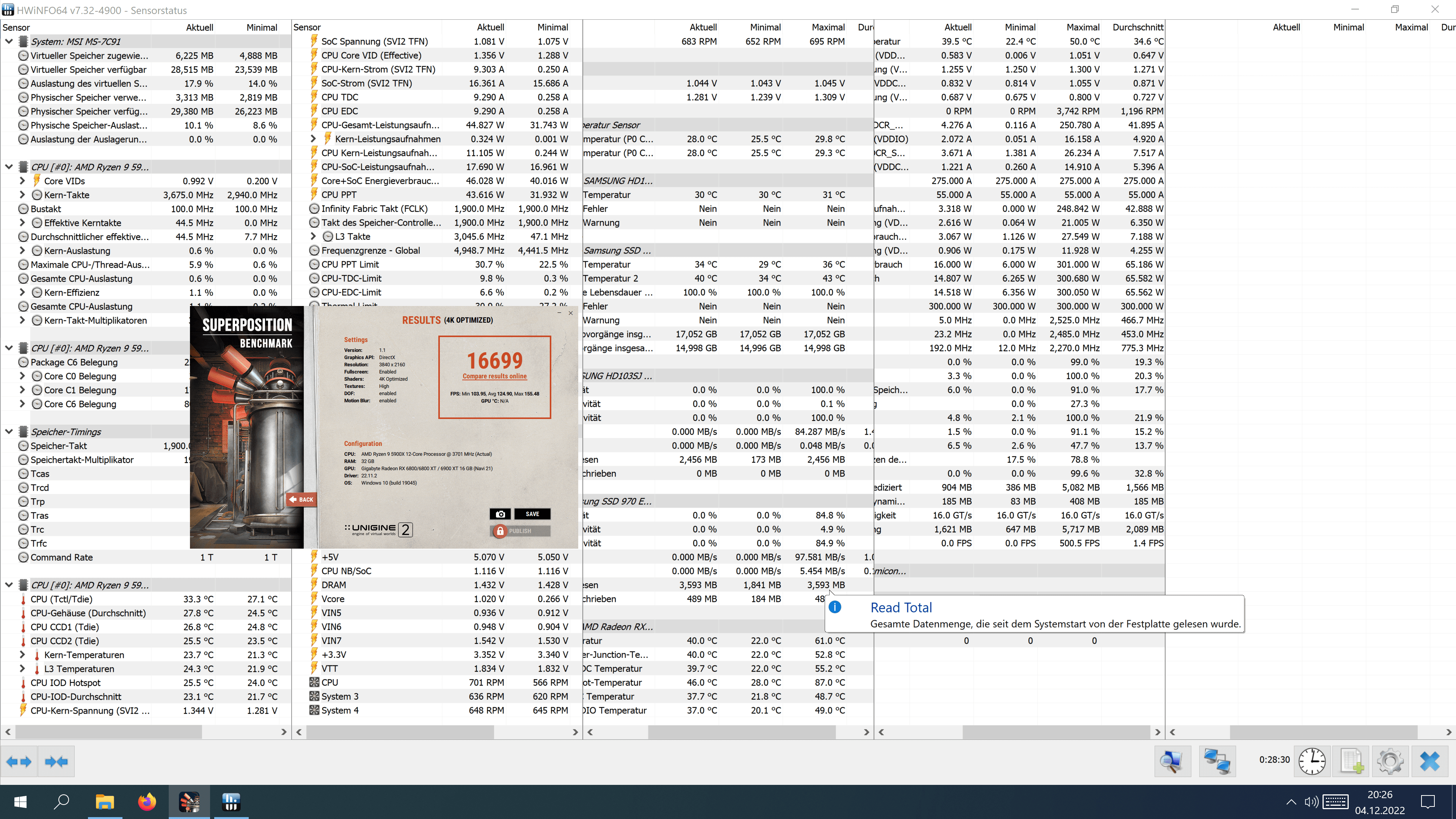

Acj ja der Hardware Monitir habe ich zugefügt,habe auch ein bischen dazu lernen können,da sieht man bestimmt die höchsten Werte beim BENCHEN ,hehe
Hier Screenshot :

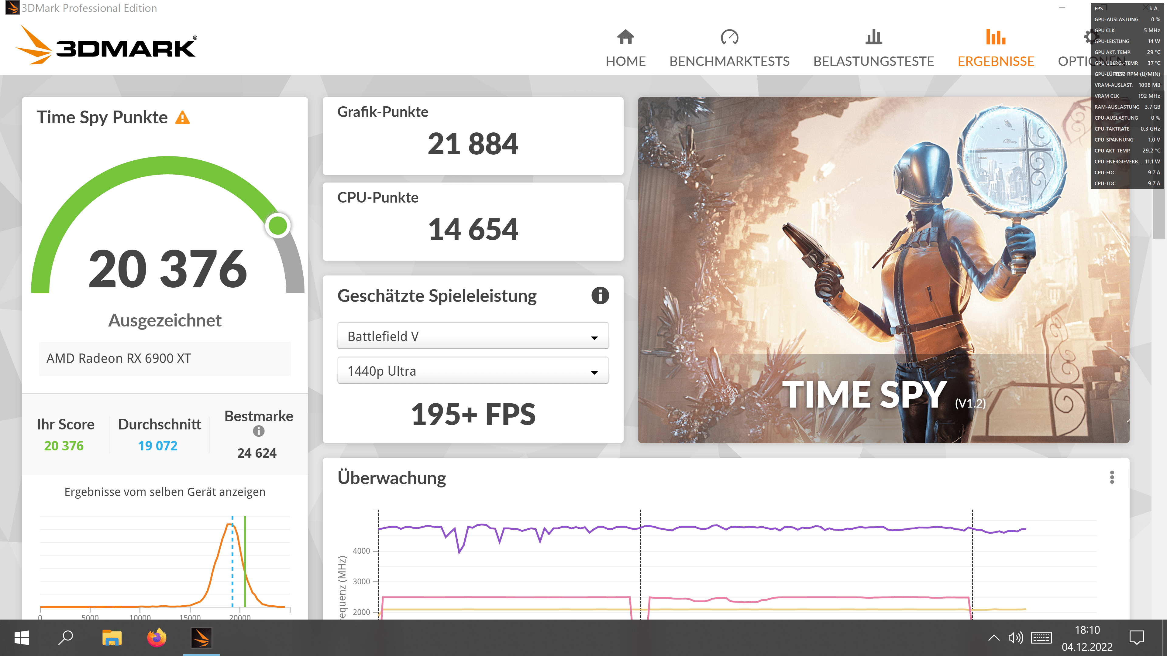

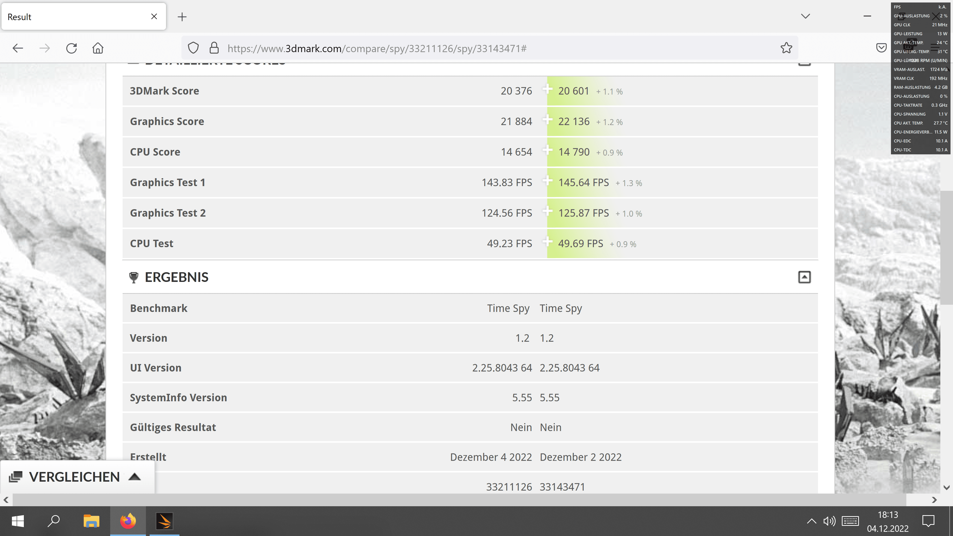

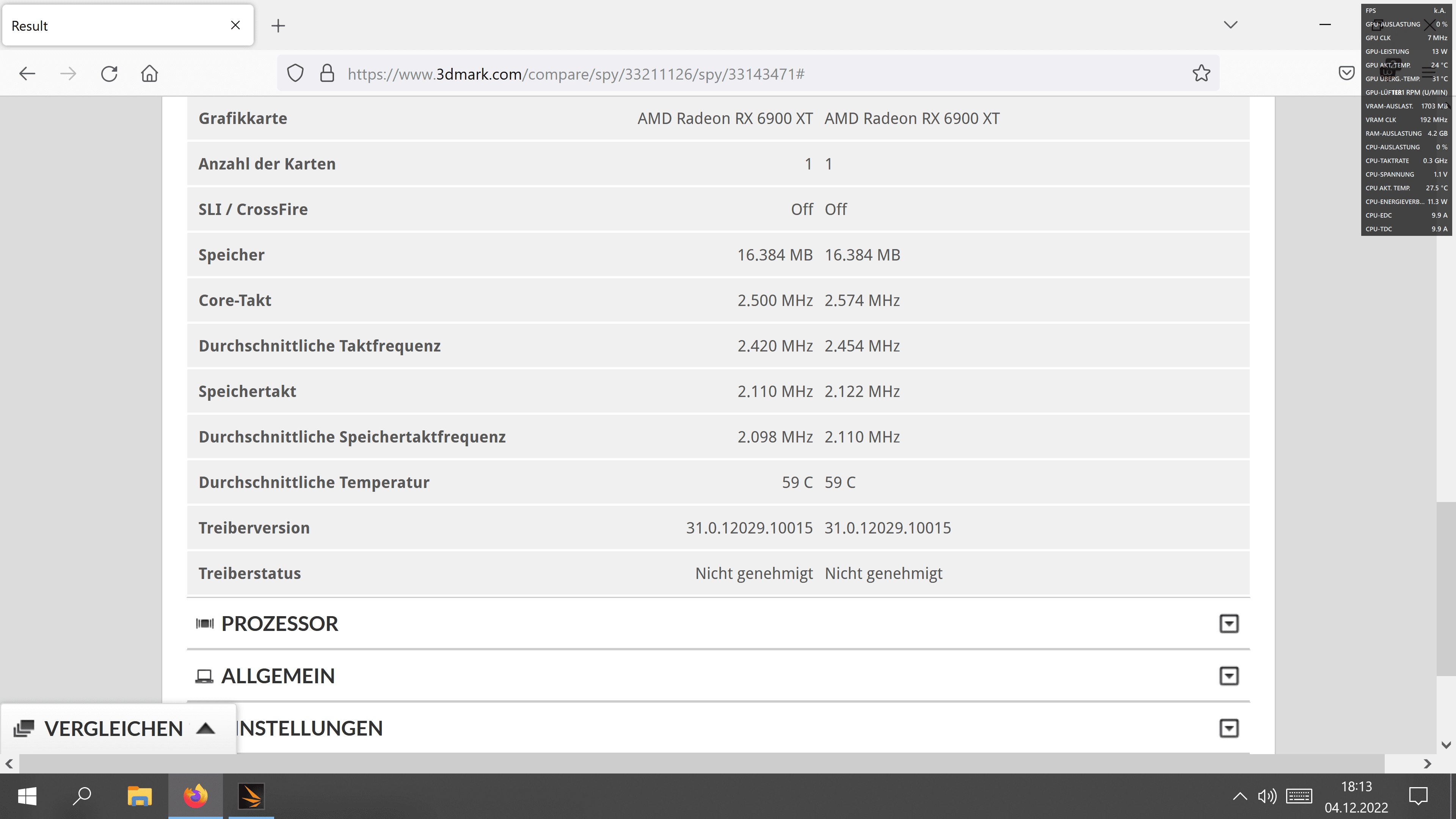

Danke dafür.Ein Erfolg für mich...Habe gerade TimeSpy mit PowerLimit +10 getestet.Ich war fast an meinem Wattman ohne MPT HIGHSCORE DRAN.
Juhuuuuuu

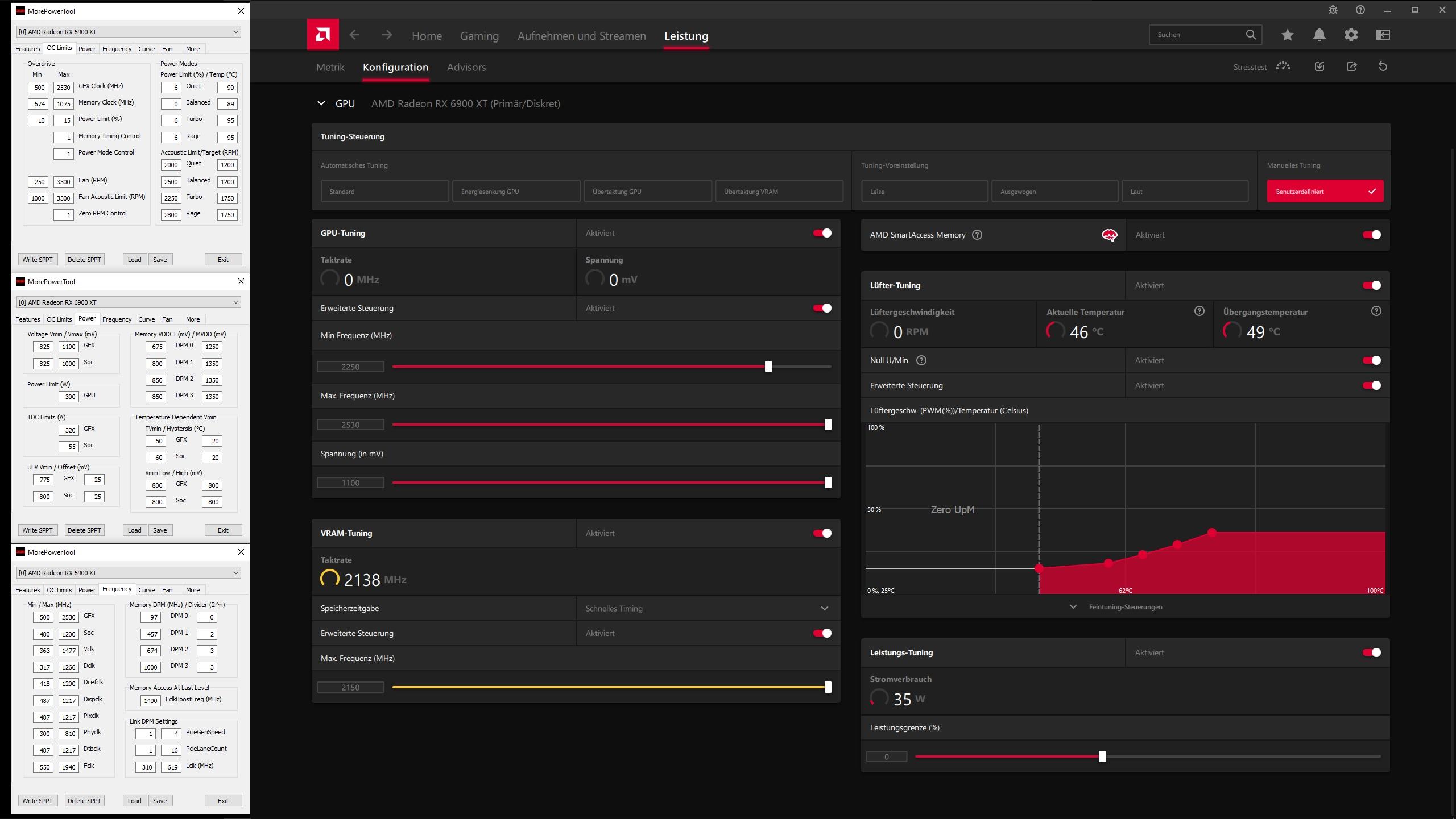

Ok werde die Sachen Probieren und werde dir Screenscoots davon schicken und berichten . Aja HwINFO habe ich auch,weil ich ja meinen RAM AUCH MIT HILFE der Community(1-2Leute) und ohne Wissen ERFOLGREICH Overcloacked habe :)
Hier TimeSpy von gerade eben ,und NOCHMALS ein Dickes DANKE !!!!

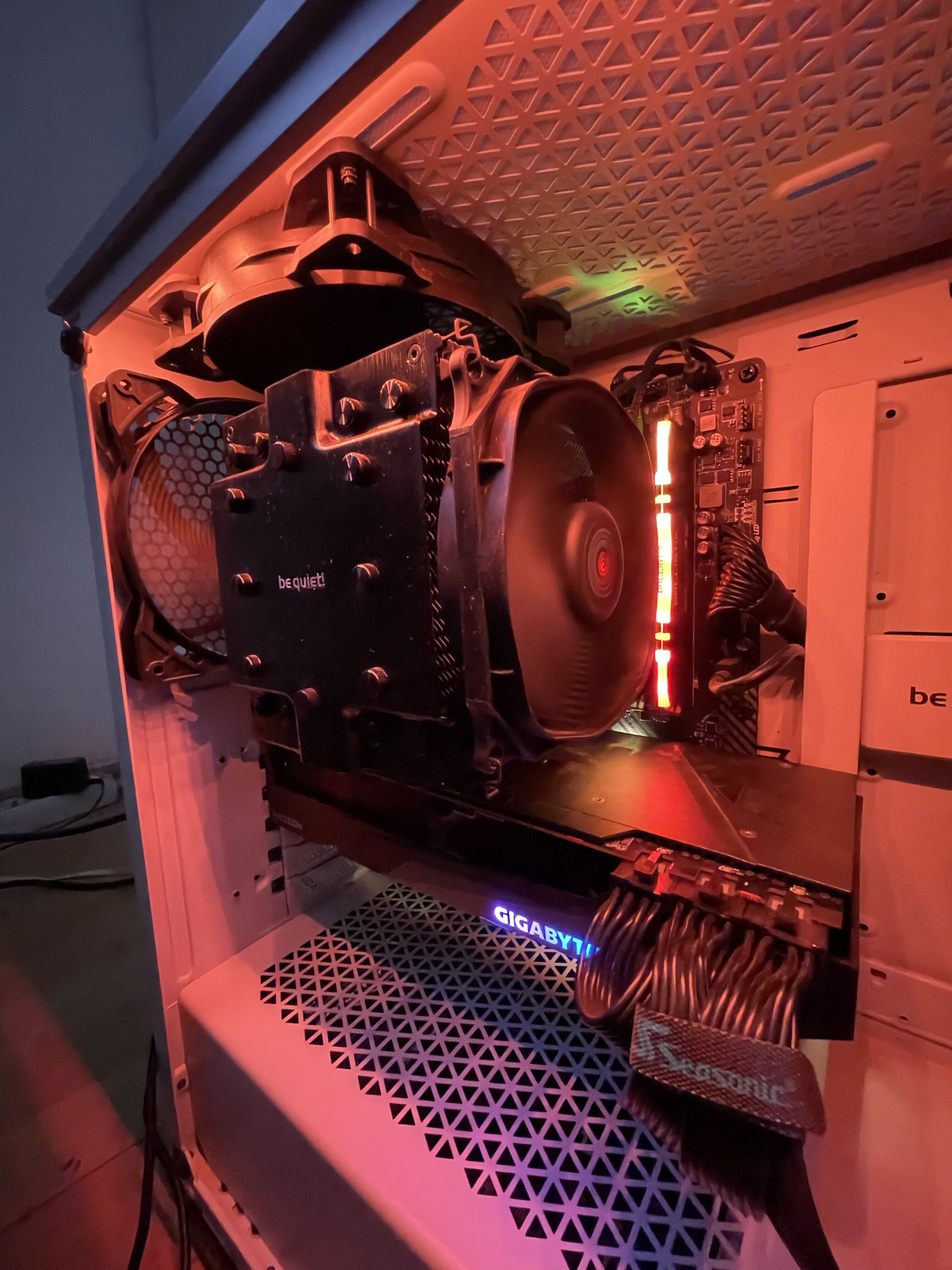

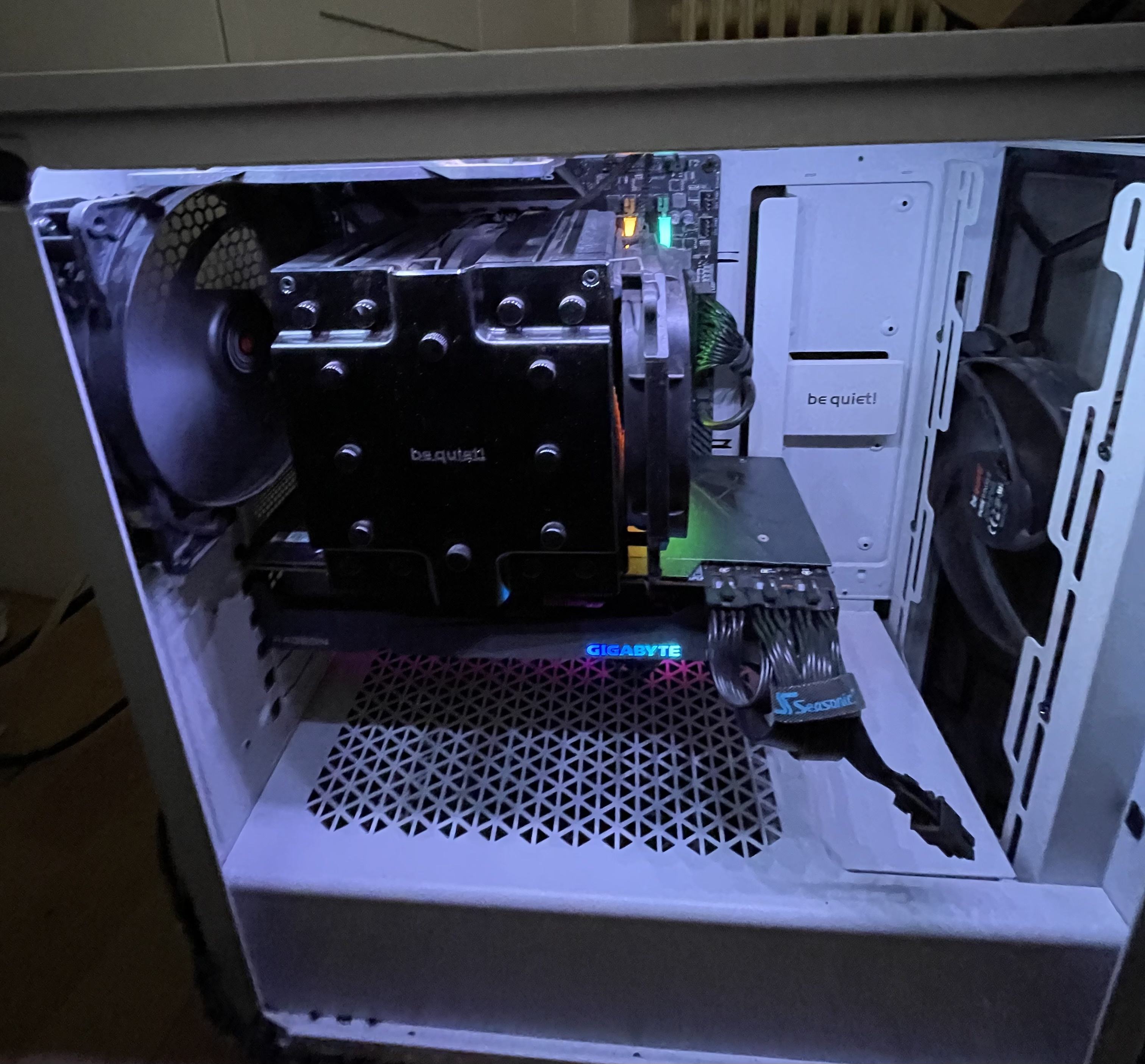

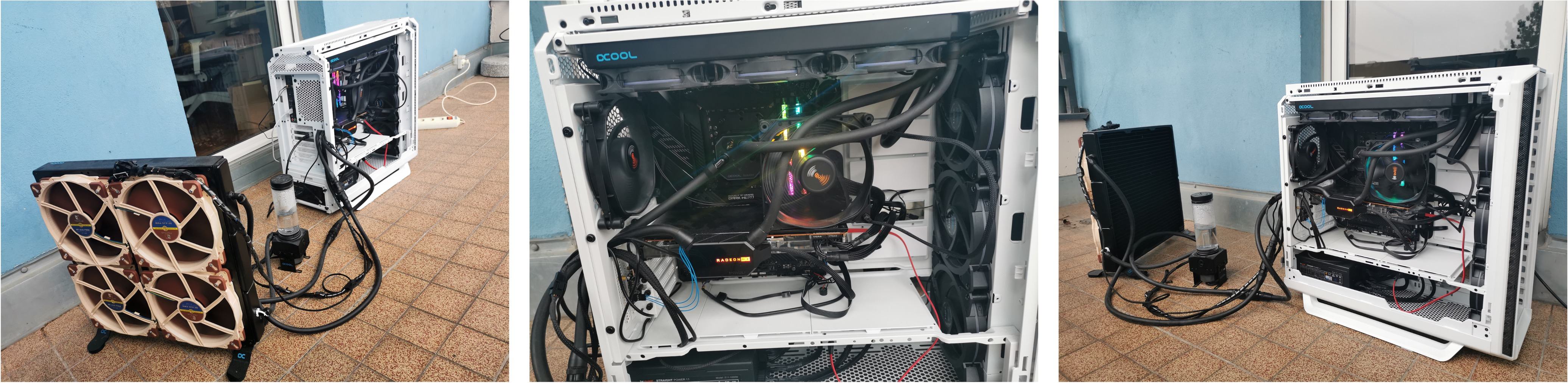

Danke :) Bringt es was noch Lüfter zu holen ? Habe das Pure Base DX 500 mit den PureWings 2 120 mm Lüftern die dabei waren ,Mir hat jemand gesagt ich sollte vorne noch 2 Lüfter reinbauen …
Würde mir ja sofort ne Wasserkühlung kaufen ,aber ich kann sowas nicht einbauen oder derartiges.Bevor ich wider nerve hier 😜😅😅
Hier mal mein Offenes Gehäuse ,so sieht es aus ….
Lg

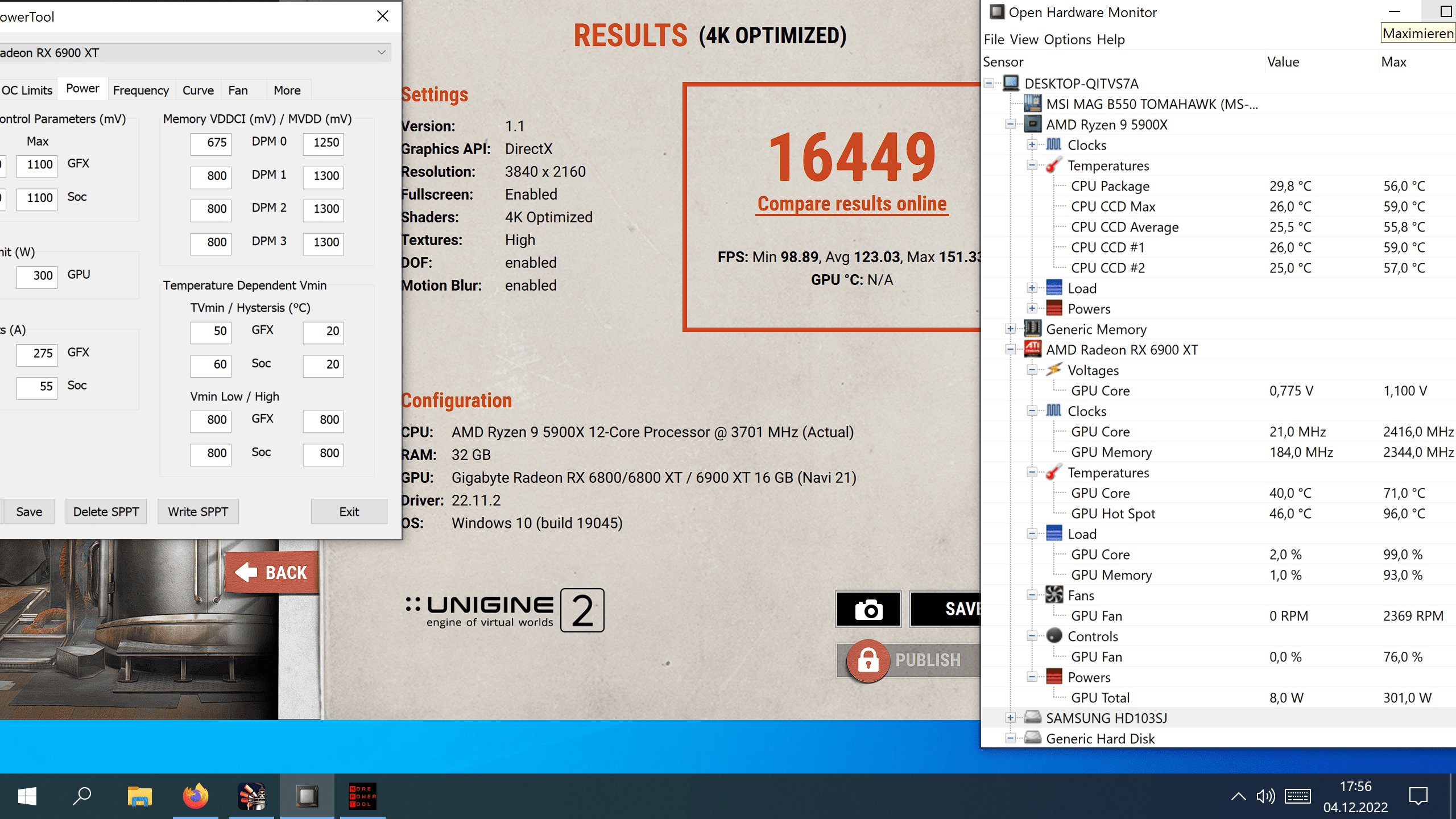

So habe den Test gemacht mit max vsoc 1075 mit den Wattmann einstellungen PowerLimit +0 und MHZ auf 2575 mhz
Ich glaube eben der erste Test mit den Benchen war mit den Standart Global einstellungen,upps :d Ich mache mir für jedes Spiel oder Programm extra eigene Werte und nicht global:)
Aufjedenfall sind die Screenshots jetzt mit 1075 ,hier schau mal,ach ja TimeSPy lief auch :)
SO jetzt muss ich vsoc freq auf 1075 stellen und wieder benchen ja mit den Werten PL :0 und 2575 mhz mache ich wieder .Hoffe ich mache das Richtig ......

mpt öffnen, karte auswähln, load, datei auswähln, apply.

@MehlstaubtheCat also ich kann dir aus eigener Erfahrung sagen das es zumindest bei mir nichts gebracht den FCLK extrem zu erhöhen. Die besten Ergebnisse habe ich mit anpassen der Vcore und den RAM takt etwas angehoben. Da ist aber noch Einstellungsbedarf bei mir. Pass auf das du nicht den selben Fehler machst wie ich und durch zu hohen Ram takt Leistung verlierst.
Wie hat sich bei dir der höhere Takt bemerkbar gemacht das du Leistung verlierst?
TimeSpy laufen lassen und die Ergebnisse haben nicht gepasst?
SOC Takt dachten wir mal, dass hoch muss, aber da gibts auch gegenteiliges. Als ich gestern den Speed Way Pokal geholt hab, hab ich den SOC Takt auf 1200 MHz runtergesetzt und mir hats nicht geschadet. Selben Tipp glaub ich auch von RedF gelesen zu haben.
Aber bei der SOC Spannung nicht zu tief gehen - ich hatte bei der 68XT schon unterhalb von 1010 mV deutliche STabilitätprobleme.
Bei mir sind 1200MHz der Standard Wert. :d
