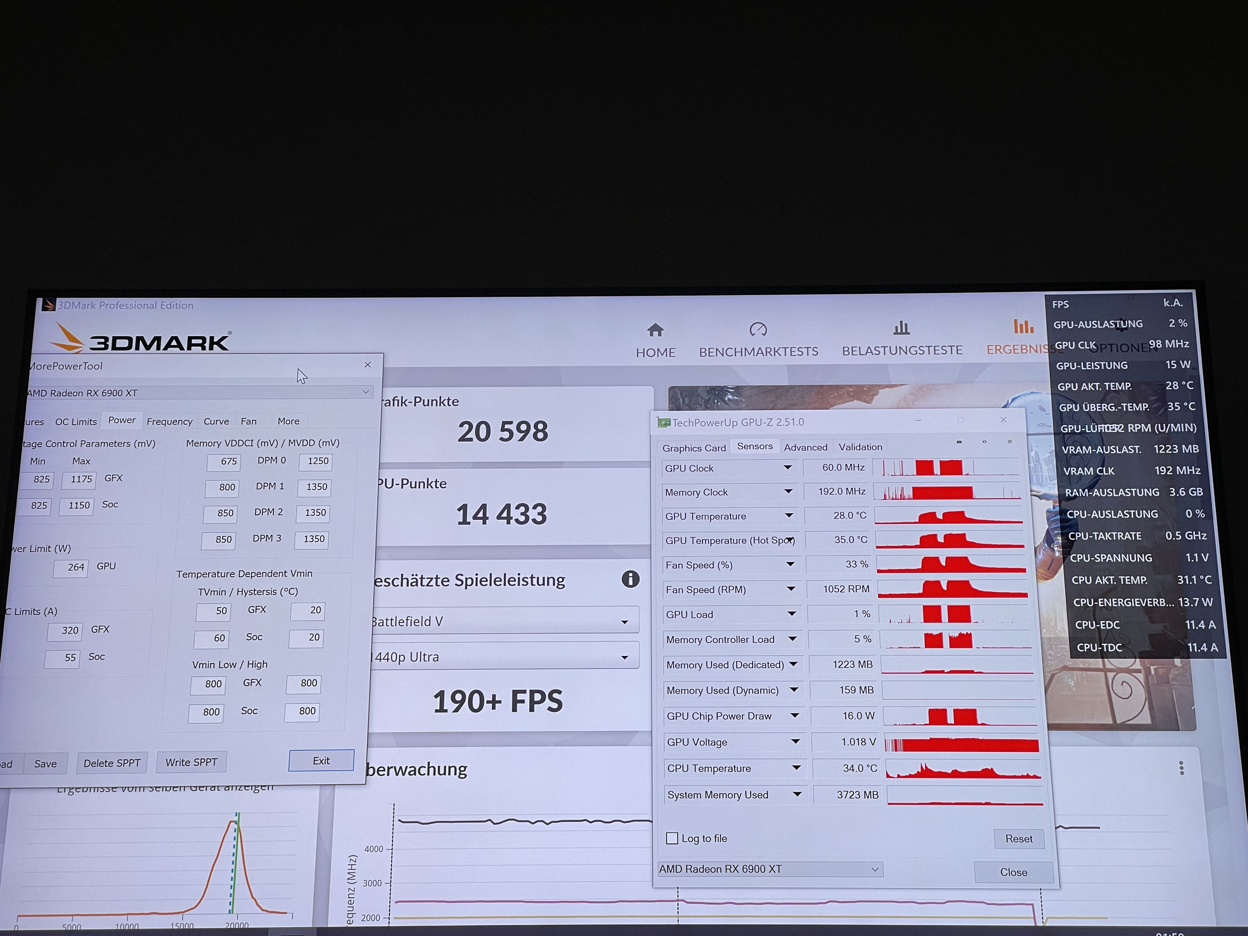

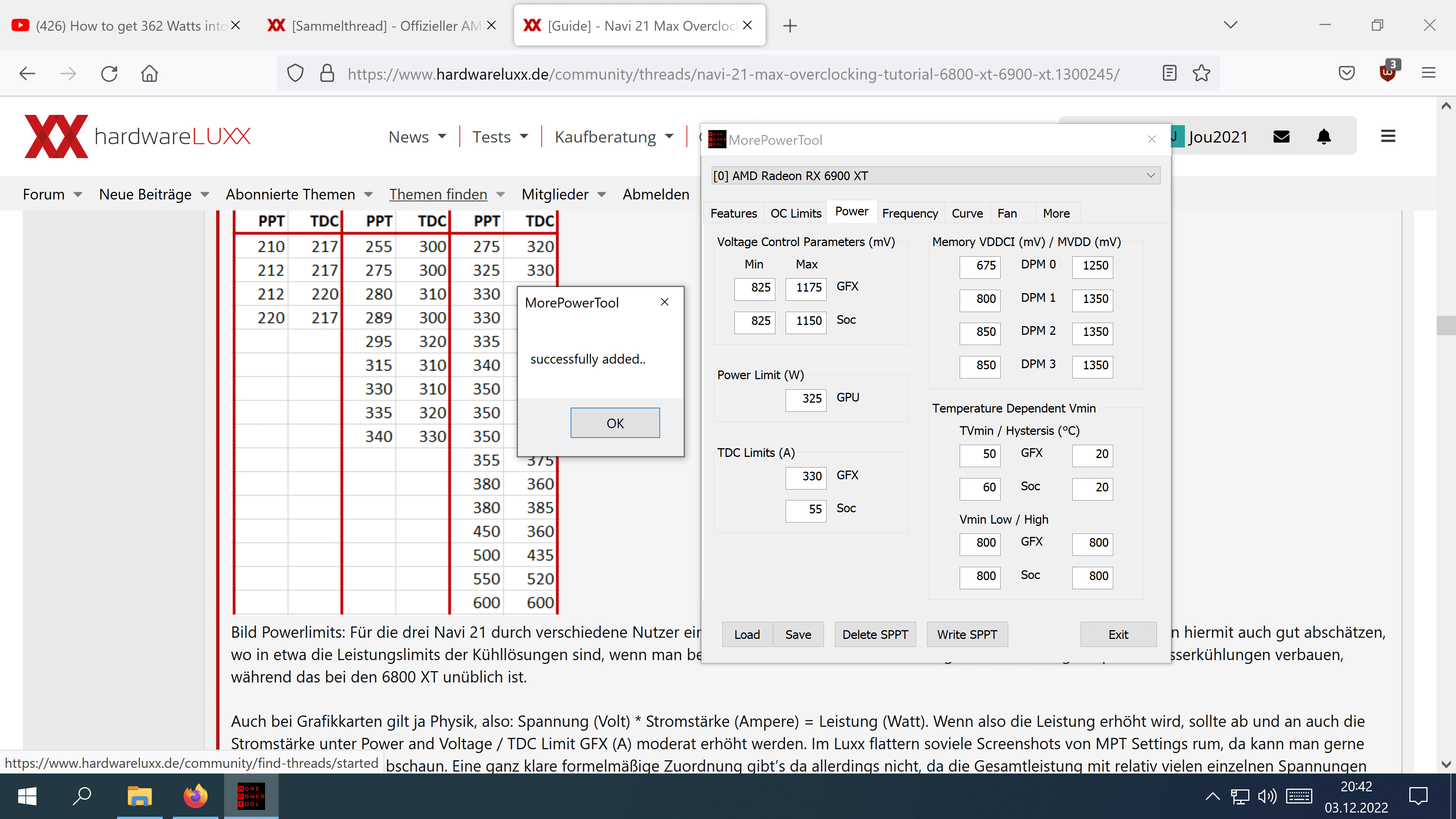

Hey habe mich getraut und den ersten VErsuch mit MPT gestartet,der erste Versuch war HITZE PUR 😨
Ich war schnell Im Hotspot Bereich von der Grafikkarte :-D

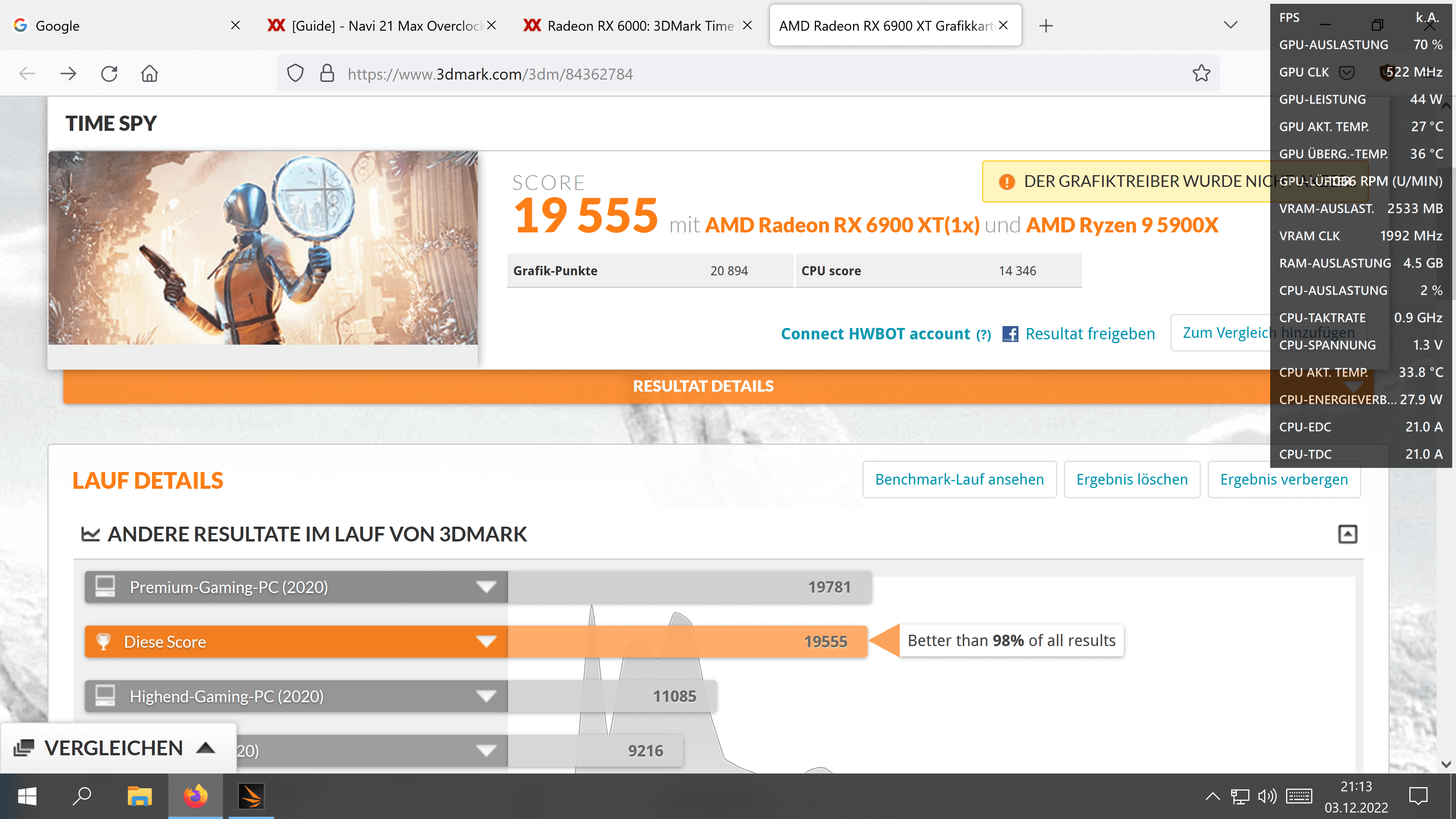

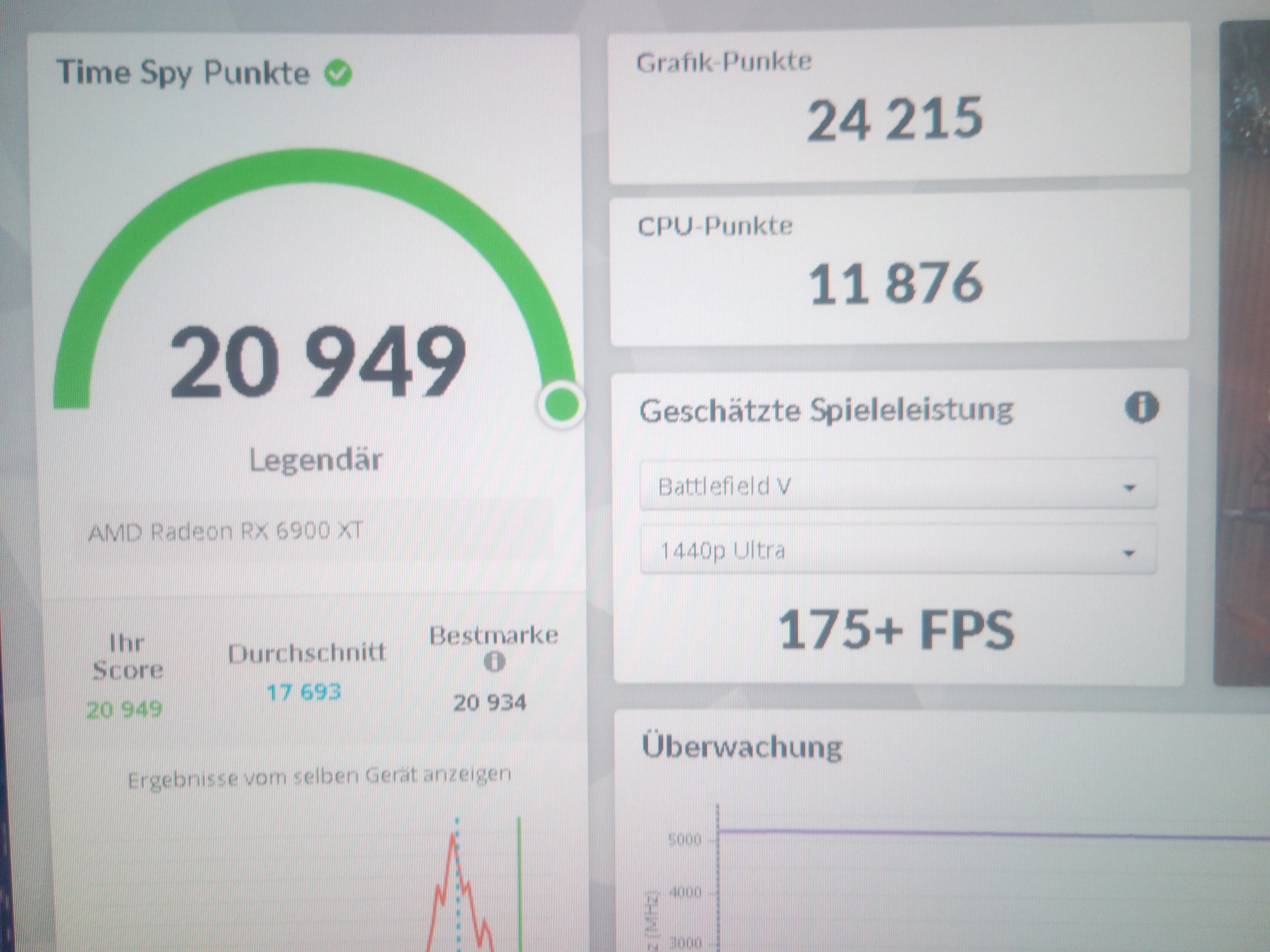

Hier mein TimeSPy ergebniss,und ich dachte er wäre jetzt besser als Mit den Wattmann Einstellungen OHNE MPT---Naja als Laie habe ich PRobiert und gehofft...Was ich aufjedenfall jettz gelernt habe 320 W in MPT bei mir schnell Hitze ...
Neue WERTE habe ich jetzt eingestellt und die Durchschnitt TEMP in TimeSpy war direkt 10C weniger 😅
DIe Werte zum Testen habe ich jetzt PL:290 und TDC:320 eingestellt....Lerne gerade weiter ...Vielleicht Tipps wie ich meien Alten Highscore übertreffen kann? Wiegesagt habe eig fast nix verstanden und Übung mit so was Riskantem muss ich leider durch,aber ich LERNE IMMER mehr
Paar TiPps wäre megaaaaaa von euch.
DANKE

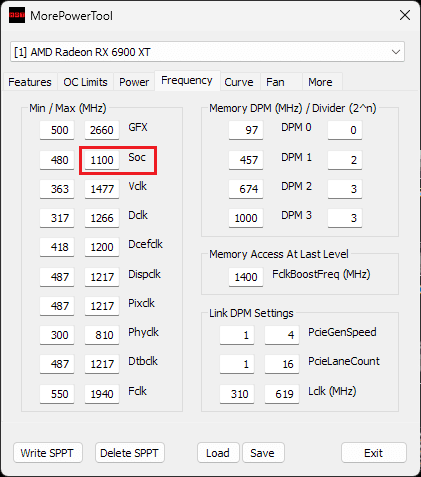

2. Soc Takt und Spannung runter, könnte im Tutorial vielleicht sogar beschrieben sein. 1020 MHz/mV so um den Dreh.

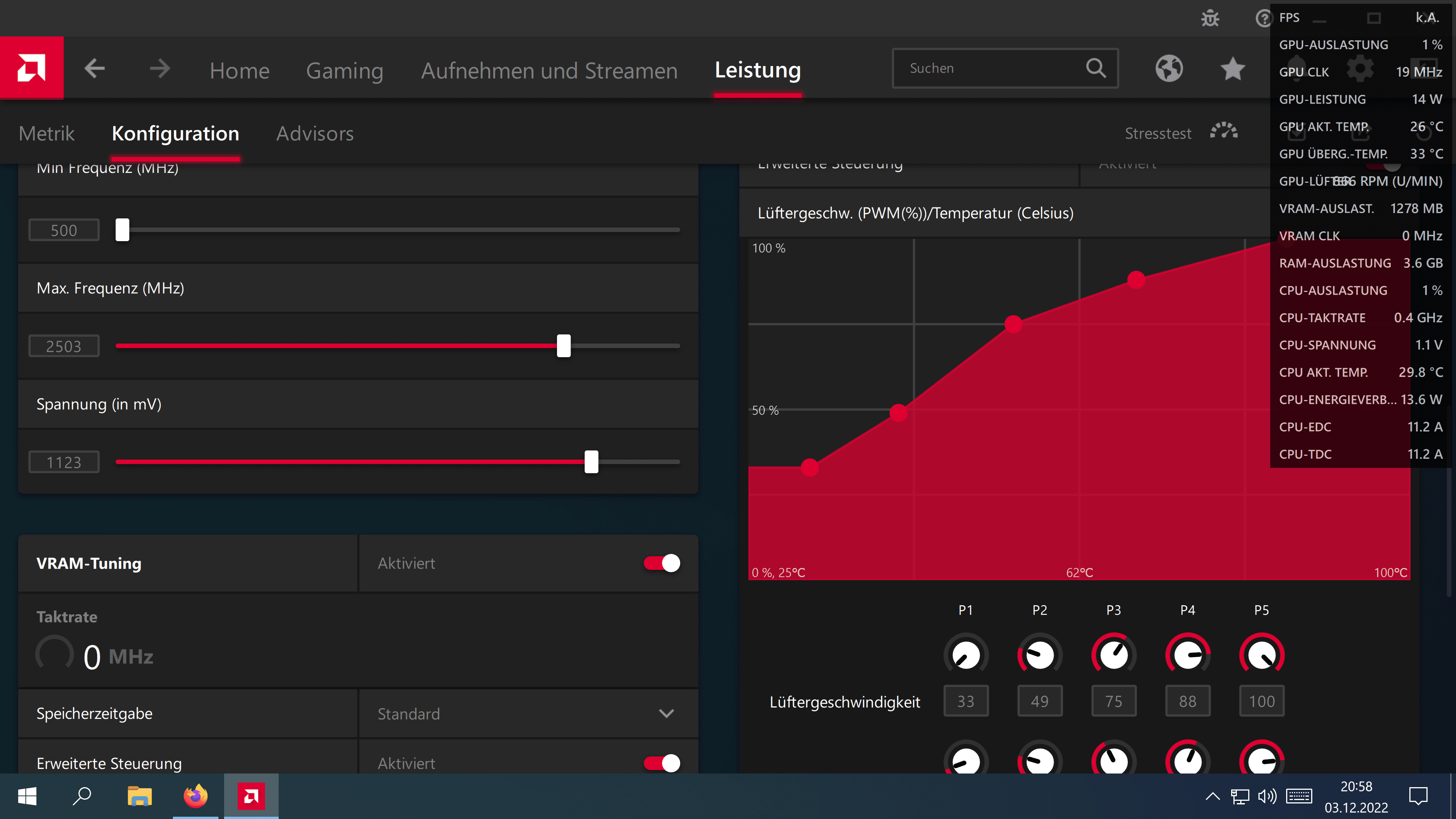

Hey ,bin am Versuchen und tun ,habe hier die Werte von GPU Z Einfach mal mit Write SPPT geschrieben ,das kam raus ,ich weiß eig garnicht richtig was ich tue oder machen soll
Oder mal ne Andere Frage ,die Temps waren im Wattman ohne MPT eig gut gewesen nachdem ich das Gehäuse geöffnet habe …aber wie nutze ich jetzt den Vorteil aus dem Programm? 95-99C kann er schon heiß werden kein Problem….
Kann ich im Wattman VRAM TUNING anmachen?

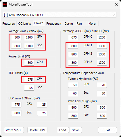

@Jou2021 ich geb dir jetzt einfach mal a la gerryb ein paar vorgaben, die ziemlich sicher funktionieren sollten. das problem bei vorgehen solcher art ist halt einfach, dass das verständnis nicht so schnell reift wie als wenn man es selber machen tun würde :fresse2: (du weisst was ich meine ;) ).
sollte das nicht klappen, kannst du im extremfall "nicht mehr bootendes windows / keine anzeige mehr" mit 2x reboot und während des windows hochfahrens resettaste am gehäuse den abgesicherten modus erzwingen und das sppt wieder löschen. nach einem erneuten reboot ist alles beim alten und du kannst neu starten.
du brauchst erstmal nur das mpt, den wattman und den superposition benchmark.
sichere dir erstmal dein normales auf der karte installiertes bios mit dem tool "gpuz". dort kannst du dein bios extrahieren und als datei abspeichern. brauchst du später. hast du vllt eh bereits gemacht.
dann öffnest du mit admin rechten das mpt und machst erst einmal "delete sppt", anschließend reboot. nun läuft die karte erstmal mit standard werten, mit denen startest du jetzt erst einmal einen superposition 4k benchmark-durchlauf. du kannst natürlich auch mal mit deinen jetzt noch eingestellten settings einen lauf durchführen, einfach um insgesamt mehr vergleiche zu haben. notier dir jedenfalls die punktezahlen, anhand derer kann man später wunderbar erkennen, ob die settings gut fruchten oder eher probleme verursachen.
nun öffnest du wieder das mpt und lädst als erstes mal dein vorher gespeichertes bios dort hinein. jetzt kannst du ein paar werte ändern. wirklich nur ein paar, wir halten das absolut minimal, nur über den "power" und den "frequency" tab.
registerkarte "power":
registerkarte "frequency":
write sppt klicken, reboot und ab in den wattman: dort stellst du bei max freq 2500 und bei memory freq 2100 ein, ansonsten vllt. noch deine lüfterkurve anpassen. alle anderen slider unangetastet lassen, schauen ob smart access memory / SAM aktiviert ist und das powerlimit ausgeschaltet und auf 0 steht. erneuten superposition benchmark durchlauf starten => berichten.
du bist halt einfach mega aufgeregt und hast schiss was kaputt zu machen :d janz normaal nech :) das geht ned so schnell bei der karte, keine sorge ;)
