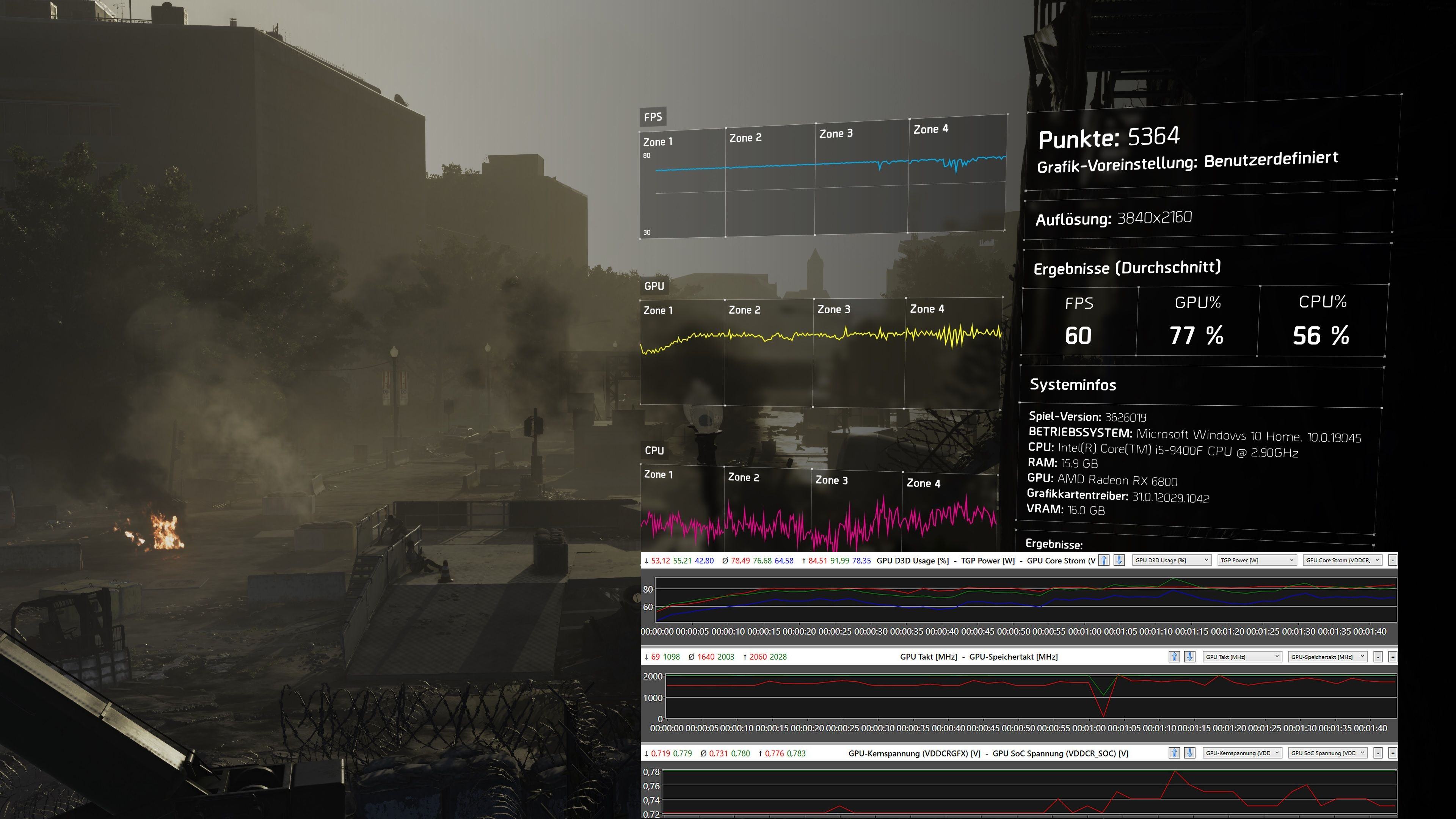

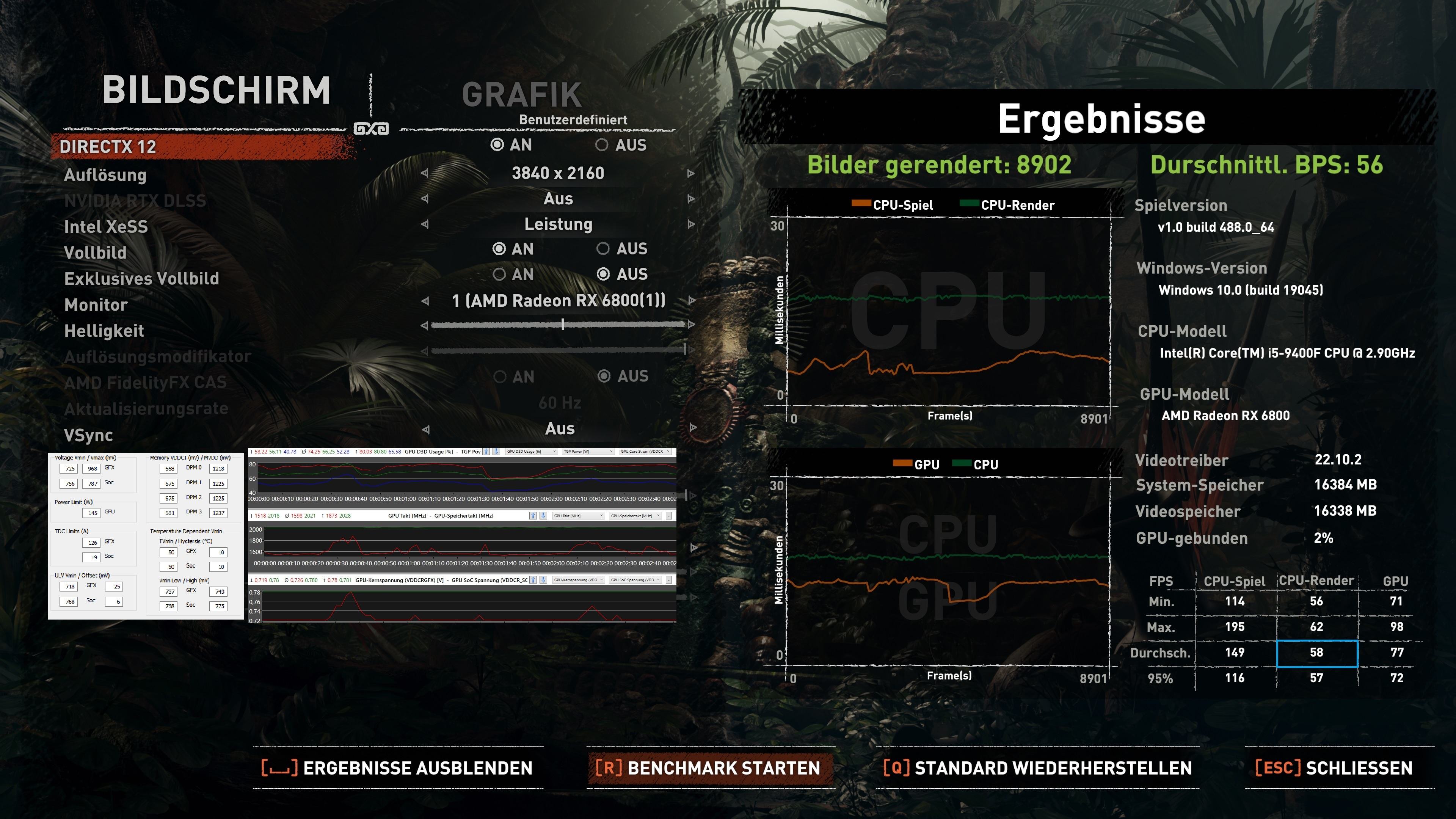

@MehlstaubtheCat Speed Way ist ungewöhnlich. Relativ kurz und ich hab damit meine bisher höchsten Takte gefahren. Also scheinbar eine eher leichte RT Last.

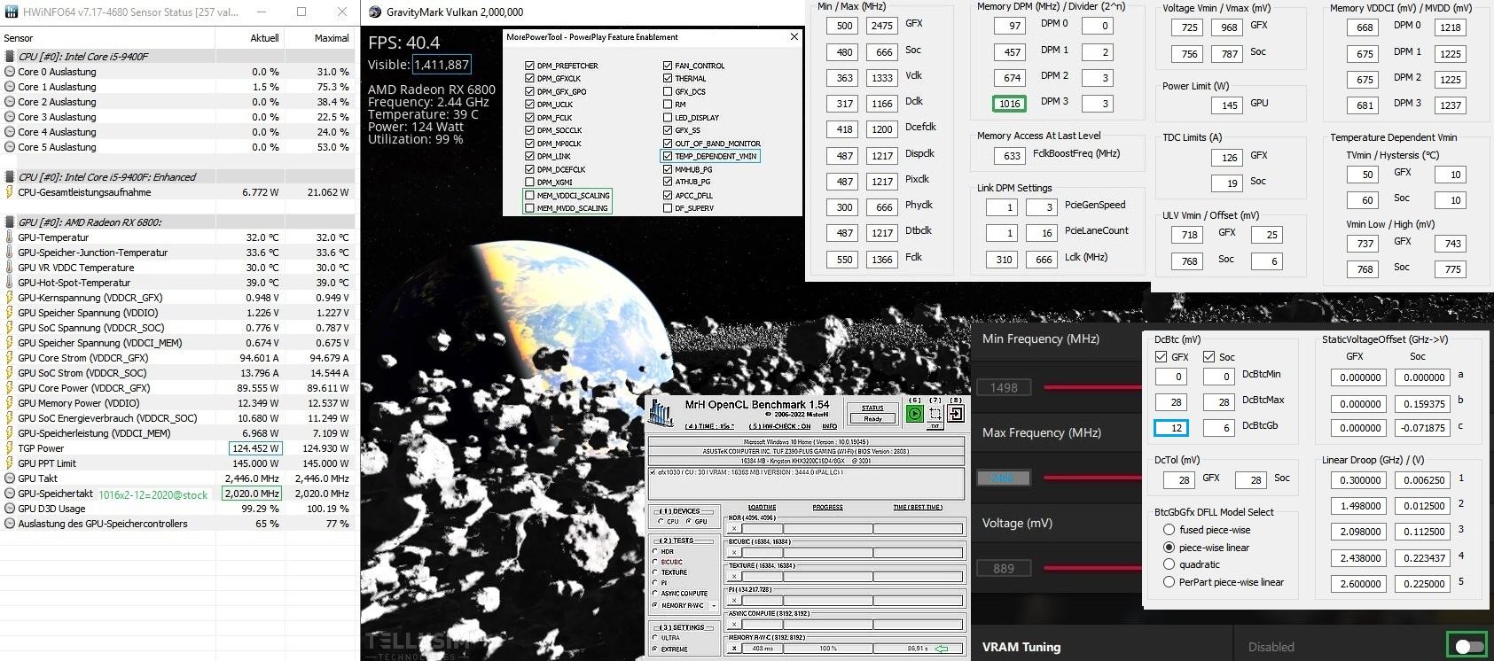

Hab dann Gestern mal aus Langeweile den DPM3 auf 1016 geändert, ... reicht mir für 24/7 mit Fps-Limit und FSR2 i.d.R. aus.
(brauche dann kein extra Vram-OCen im WM)
Wie gewünscht ist dann Vram = 2x DPM3 -12MHz = 2x1016-12=2020:
(meine restl. Settings sind auch so niedrig wie möglich, weils in Games wie SoTR@XeSS eeh oft nur GPU 1500MHz braucht = eff.Volt können bis auf ULV 718mV runtergehen)

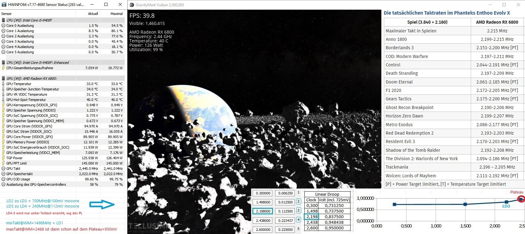

Hi!
Erkläre mal bitte was es mit DcBtC (mV) auf sich hat.
Was genau macht Dcbtcmin / max / Gb?
Und wie du auf die Formel mit dem
2x DPM3 -12MHz = 2x1016-12=2020 kommst.
Wenn man seinen DcBtC (mV) -Wert um 6...12...18mV erhöht soll das lt. @RedF etwas stabiler sein.(zu scharfe GPU-Takt-Spikes vermeiden)
(vermutlich kommt bei starken Taktwechseln sonst die Spannungsregelung net hinterher)
--> deswegen derzeit zum Testen bei mir von 6mV auf 12mV angehoben
edit:
Bin derzeit noch am Testen, ob die Maßnahme auch im mittleren Teil der Kurve bei LD3 hilft. (LD4 schafft mein Setting eeh nur unter Teillast in Gravity)
Division 2 lief jetzt erstmal mit nem sehr guten Wert für LD3 durch = spassenshalber 2200MHz, was ungefähr der Ref. beim Launch entspricht.
(60Fps-Limit passen da auch gut zu meiner kleinen CPU und dem PL der Graka; eff.GPU-Takt <2000MHz<800mV reicht noch und ist stabil, wzbw.)
und z,Bsp.
DPM3=1075 x 2 = 2150MHz Vramtakt --> effektiv sinds dann 12MHz weniger = 2138MHz
Wieso AMD die -12MHz eingebaut hat, who knows, evtl. um die Spikes (bei mir 6-8MHz) mit abzufedern!?
(damit der Vram net zw. den Timings und DPM-States hin und her spiked)

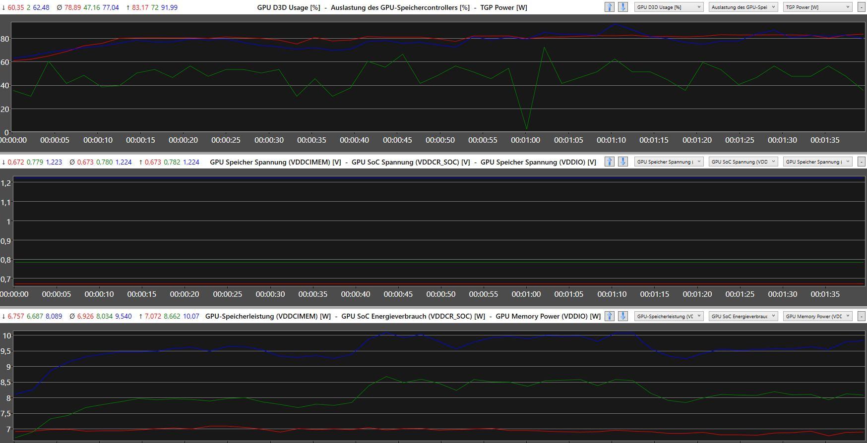

edit2: weil am Montag die Frage nach der Ineffizienz der 7000er aufkam, mal noch die Werte zum Verbrauch von SOC+Vram in D2@60fps
(da wird wohl ne 7000er@Fps-Limit bei weitem mehr W für SOC+Vram verballern)

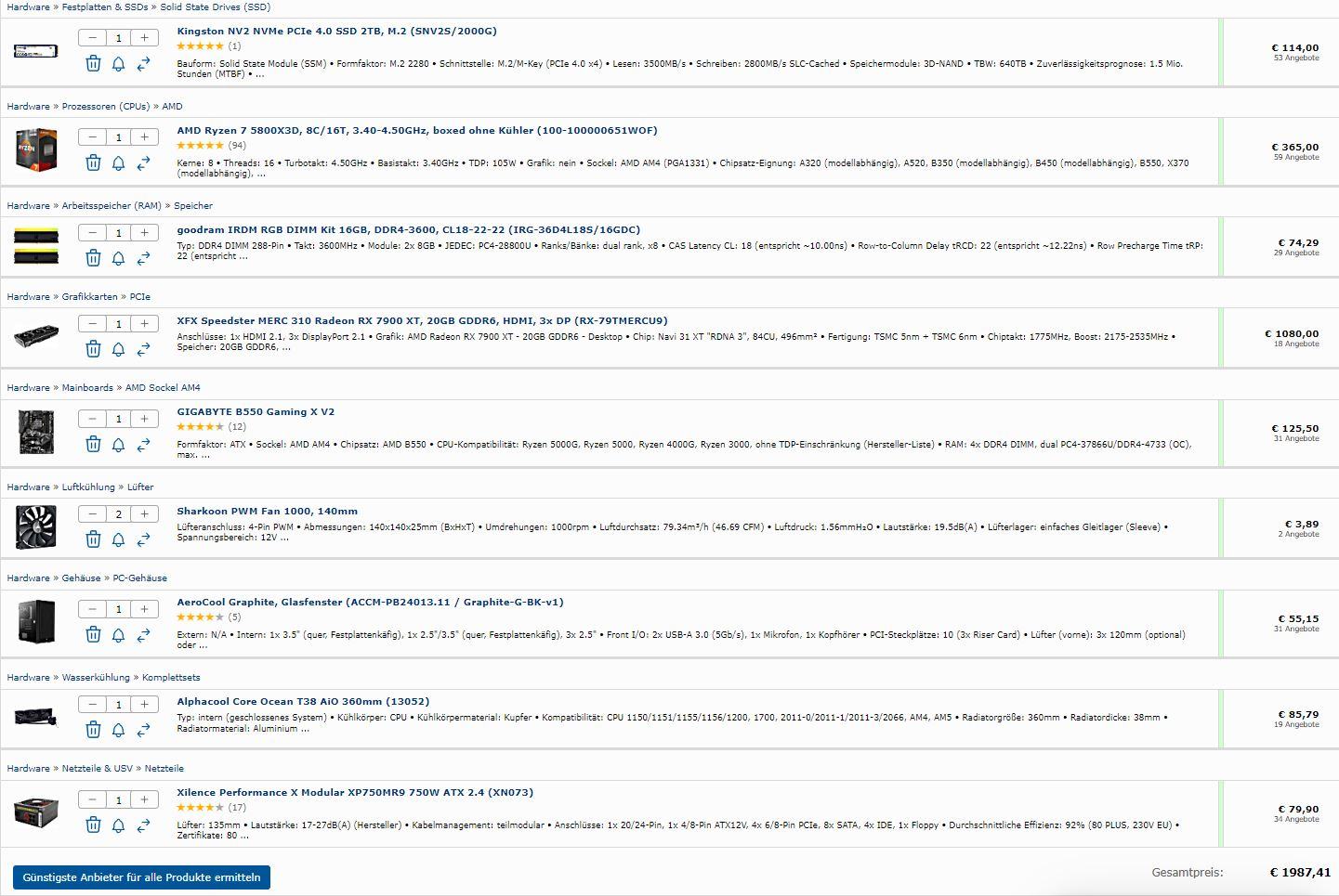

bei der kleineren XT wird sicherlich schon ne luftgekühlte Merc@LM reichen, leider gibts in Dtl. nur einen komischen Anbieter
bei AmazonMarketplace für 1080€ (die Pads beim Vram auch verbessern/austauschen, wenns leise sein soll)
Da könnte man schon einen 2000€-PC gut zusammenstellen (mit ner 4080 geht sowas net, ... und ob 16GB später mal knapp werden?)
Der SOC bei der Kleinen sollte net so kritsich sein, weil nur ein 320bit Bus zu bewirtschaften ist.(deswegen reicht Air i.dR. aus)
Aber warum denn ne XT Merc für 1.080€, wenns für 40€ mehr ne XTX Ref gibt?
Wer ne XTX net OCed@h2o betreiben will sondern eher sparsam, ... wird 24/7 mit Fps-Limit wg. dem 384bit Bus immer seeehr ineffizient sein.

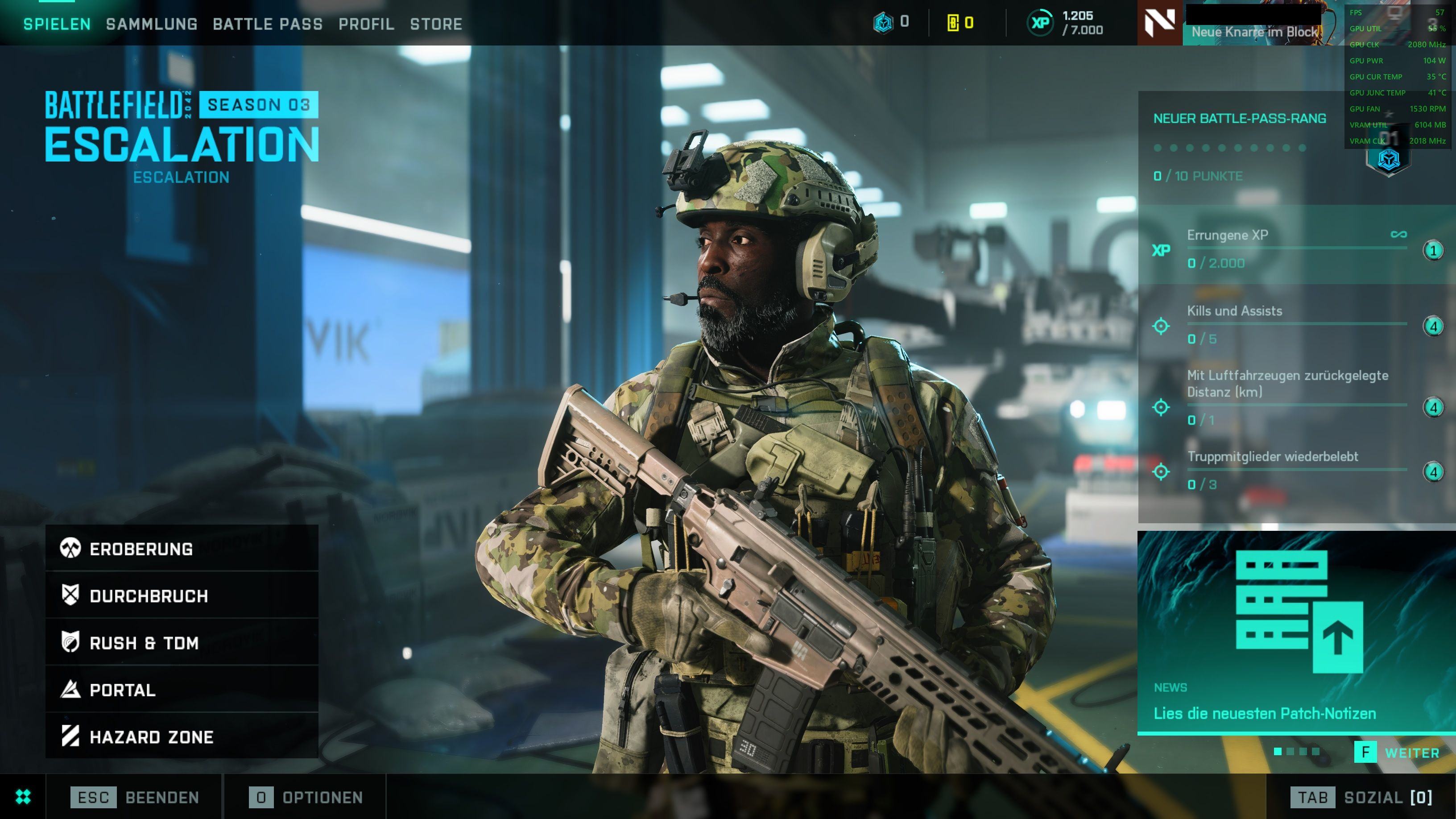

BF2042 mal gestartet, den Verbrauch inGame schau ich mir dann Morgen an:
edit: inGame sogar weniger Watt mit Chill 57fps

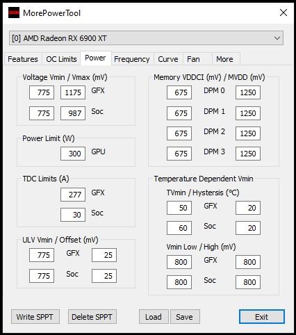

Guten Abend!
Ich hab ne Verständnis Frage!
Im MPT kann man die Spannung von dem Grafik-Core und dem SOC ja einstellen min und max.
Bedeutet ja, das man sich eine gerade "Linie" von hier 775mV min zu 1175mV max "Vorstellen" kann.
Wenn ich die min mV senke, wird diese Linie ja steiler, was ja normal sein sollte.
Was bedeutet ULV vmin / Offste (mV)?
Hat das was mit dem 2D idle Einstellungen zu tun,
oder ist es das Offset für diese "Linie" also 25mV auf die "Linie" drauf?
Wäre nett wenn man mir das ganze etwas Erklären könnte.
Gibt es dazu vielleicht auch etwas zu lesen, Link etc.
Danke! Euch!

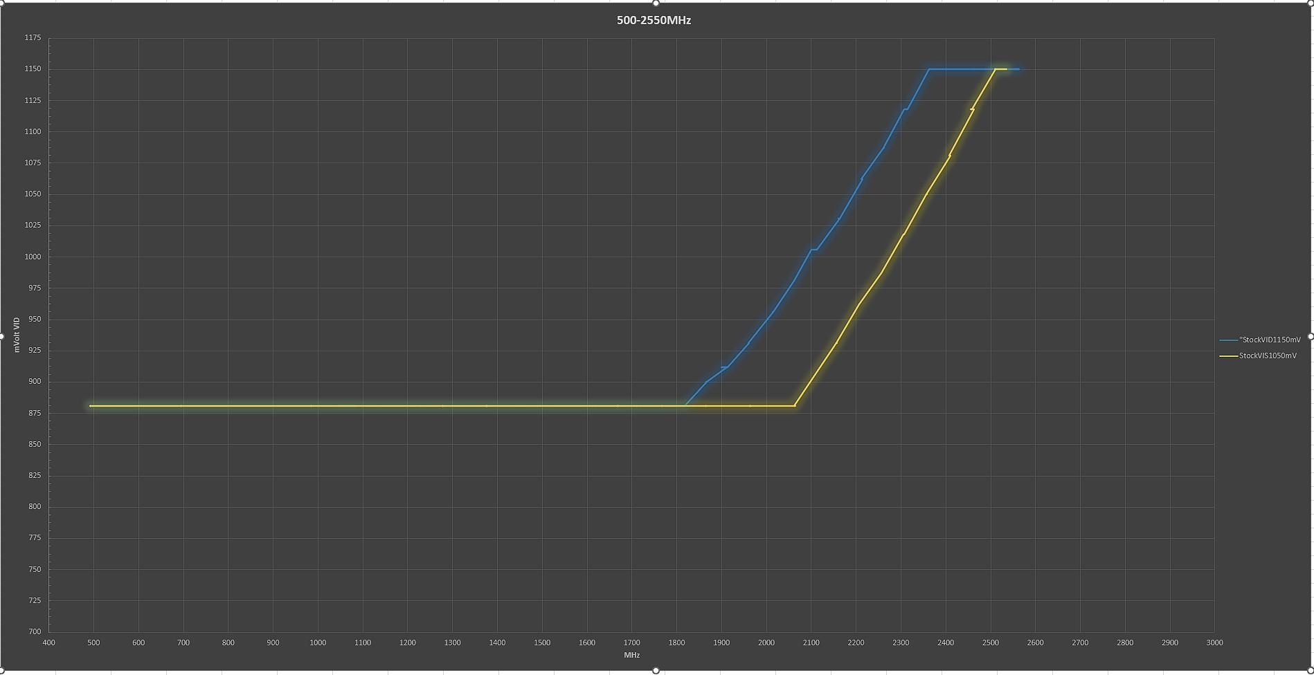

Nein!
Die Kurve ist net gerade. @RedF hatte mal im CB-Thread ein Bsp. für sein 6800XT gepostet.
incl.
kurzer Erklärung zum Offset MPT vs WM
Der Spannungsregler verschiebt nur die Volt/GHz kurve. Das heißt wenn der Regler auf 1175mV steht steigt die Spannung bei z.b. 2100MHz an, steht der Regler aber
auf 1000mV steigt die Spannung erst bei 2400MHz an.
Wow, ok damit hab ich nicht gerechnet!
Bedeutet ich muss rausfinden was der maximale Takt bei welcher Spannung ist und die Curve so weit verschieben bis oben sich die Spannung und der Takt genau treffen? O.O Ach du schei....!
