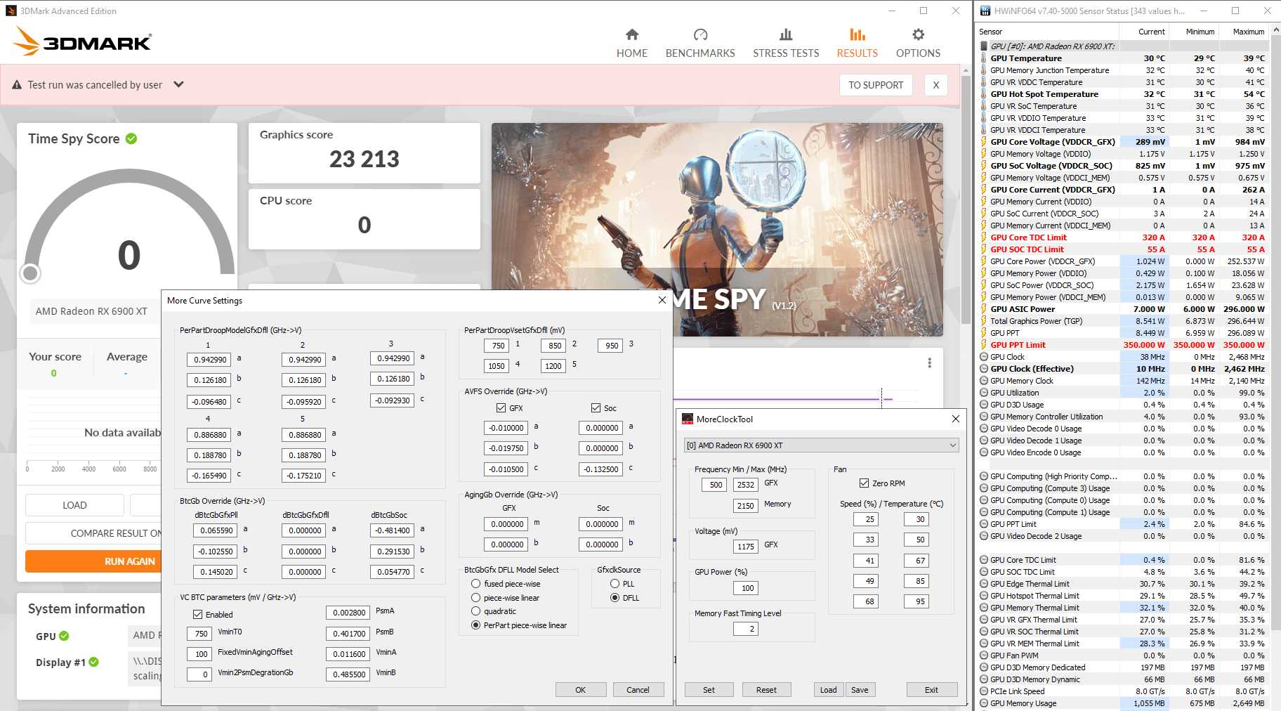

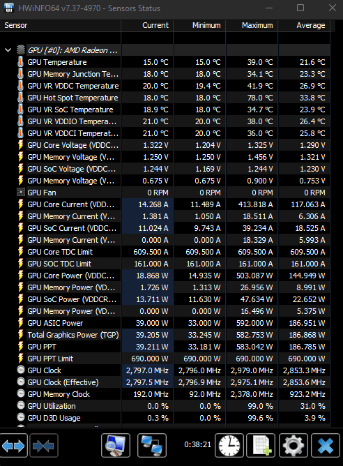

Ist das so in etwa die UV-Richtung?
Ja, nur dass da nicht viel UVed bei dir. :LOL:

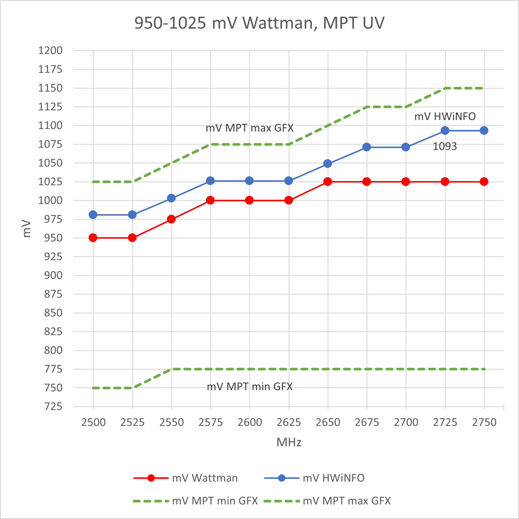

Soc- und Speicherspannung in HWiNFO sind okay, aber 1091 mV ist nicht mal 30 mV unter der anliegenden Normalspannung (1110-1120) der viel wichtigeren GPU. Entsprechend hoch ist die Leistungsaufnahme. Um prüfen zu können, ob deine Maßnahmen wirksam sind, müsstest du aus dem Powerlimit raus (aktuell 350=350), das also weiter aufmachen auf z. B. 400 W. Das kannst du aber nicht, weil du jetzt schon bei Hotspot 100 bist. Sobald du das PL hochnimmst, geht der Max-Verbrauch in GT 2 mit hoch, sogar in GT 1 hängst du zeitweise im Limit, was sich an der unruhigen Frequenzkurve zeigt. Wenn der Mehrverbrauch den Hotspot in Richtung 110° C treibt, throttelt dir die Karte die Punkte weg. Mglw. geschieht das jetzt schon.
Führt also kein Weg dran vorbei: Der GPU-Takt muss runter für wirksames Undervolting, um mindestens 100 MHz. Dann erhältst du sofort reichlich Spielraum in jede Richtung, auch bei der Max GFX-Spannung in MPT und MCT. Und verlierst relativ gesehen wenige Punkte/FPS.
Das Verhältnis möglicher Spannungen zu steigendem Takt verdeutlicht dieser Chart aus dem o. g. Effizienzguide. Da siehst du z. B., dass ich in meinen Tests mit 2725 Wattman-MHz ebenfalls bei 1093 HWiNFO-mV gelandet bin, weil ich Max-GFX im MPT aus Stabilitätsgründen fast bis auf Werksspannung anheben musste. Trotz Wasserkühlung. Sparsam ist das nicht mehr. Und kühl kann es unter Luft auch nicht sein.
Versuch mal, die Spannungswerte aus der Grafik mit niedrigerem Takt nachzustellen, z. B. bei 2500, 2550 und 2600 MHz und berichte wieder, inkl. HWiNFO-Screenshots. Deine Soc- und Mem-Spannung kann so bleiben, wenn das keine Probleme macht.

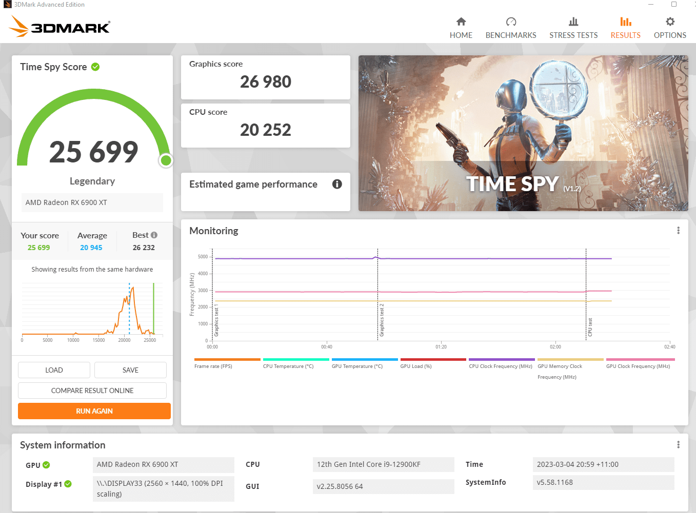

22.11.2 did me know favours at all...previous saved clocks/mpt wouldn't complete time spy...tried a few different things but scores were way off..like 800 points off!
I got a few more runs in with 11°c water temps...not much lower than 13°c but got a few extra points to edge me closer to 27000 😆😆
26980 graphics
1.325v

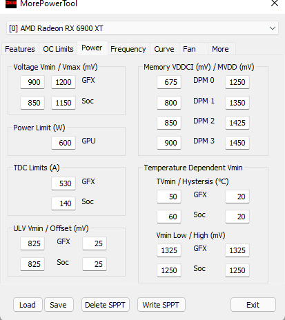

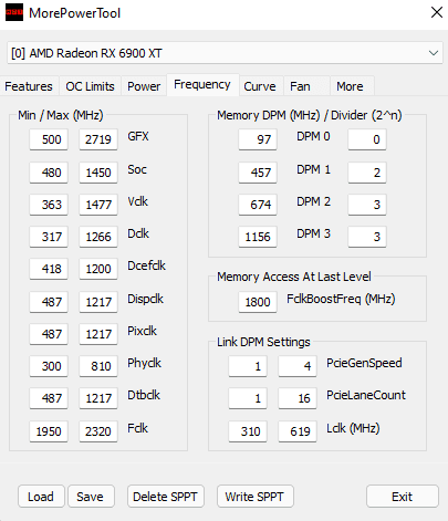

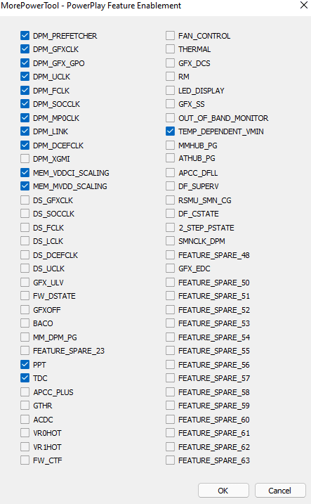

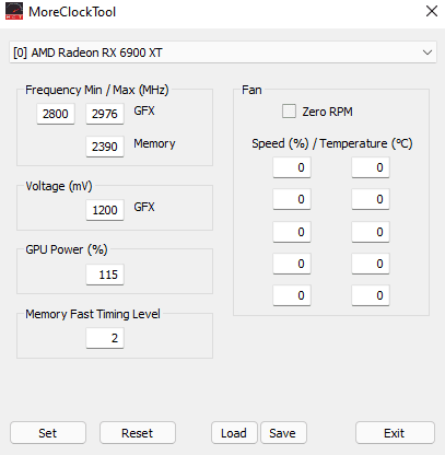

Anything in mpt jumping out that I should mess with? I'd really love to get down to 0°c water temp but that won't be for at least 4 months! 😆😆
Wenn du mit 22.11.2 800 Punkte weniger erzielst, war entweder etwas grundlegend anders/falsch oder in 21.8.2 hatte sich ein Treiber-Boost eingenistet, was dort recht einfach geschehen kann. Welchen Score erreichst du denn mit 21.8.2 nach DDU?

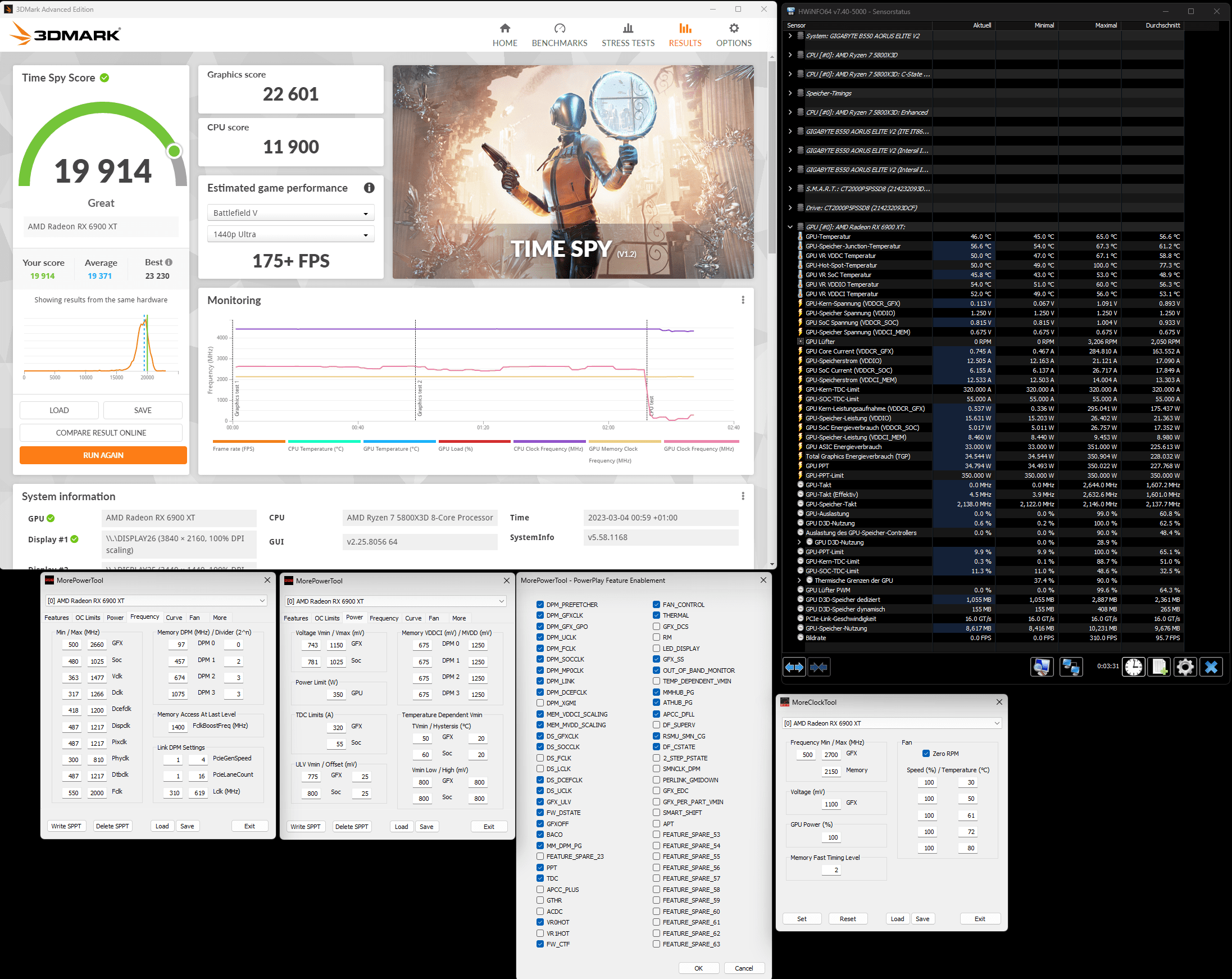

@ShirKhan
Ich danke dir.
2600Mhz mit 775/1075 läuft gar nicht, kein einziger Run.

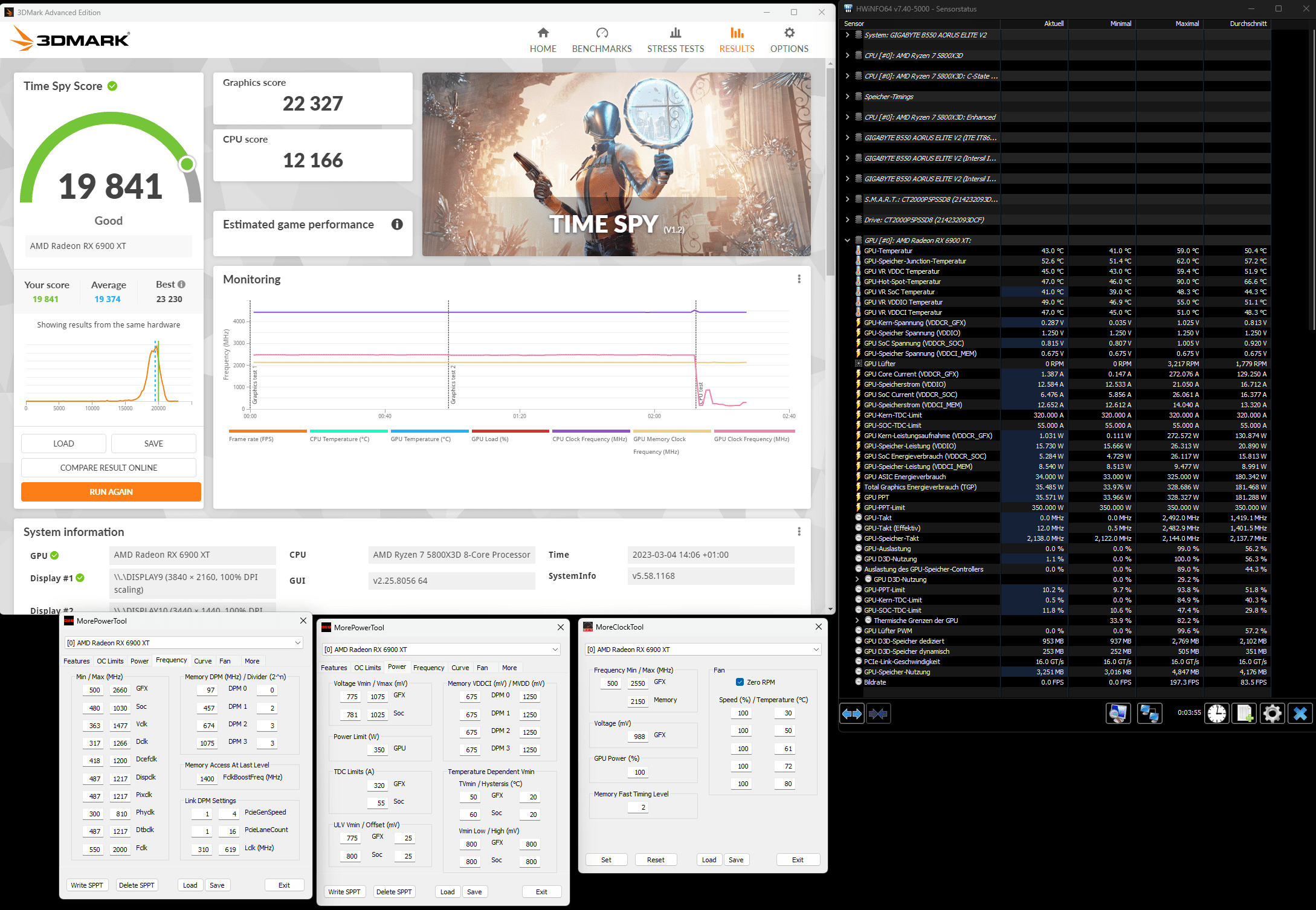

Anbei folgender Run:

@Grindcore77 20 more to go for Club 27! You'll do it!
- do record runs without HWinfo - it sucks some performance
- did you try out the VRAM frequency in 2 MHz steps upward and downward?
- maybe the FCLK max can go up a bit more, also try small steps
- the VRAM voltages, especially the lower one slightly up, carefully?
- December driver (22.11.2)?

@ApolloX did you mean dpm2 max voltage? Up from 1425 a bit?
no, the other one, the 900 up, but not much, just to see if it does anything together with FCLK
@Grindcore77 Anything useful here?
Got there! Upped the mem voltage a bit got fclk to 2330 before I stopped...little increments at a time so maybe some more in that...thanks again @ApolloX !
Now I also downloaded that mem tester...was getting heaps of errors at 2390 FT2
Lowered it down to 2310 the stock minimum and got 2 errors over the 5 minute test..so did a run at 2310 ft2 and score was much lower..I increased to 2390 and scores were up again? So even with errors the higher clock still helps scores?

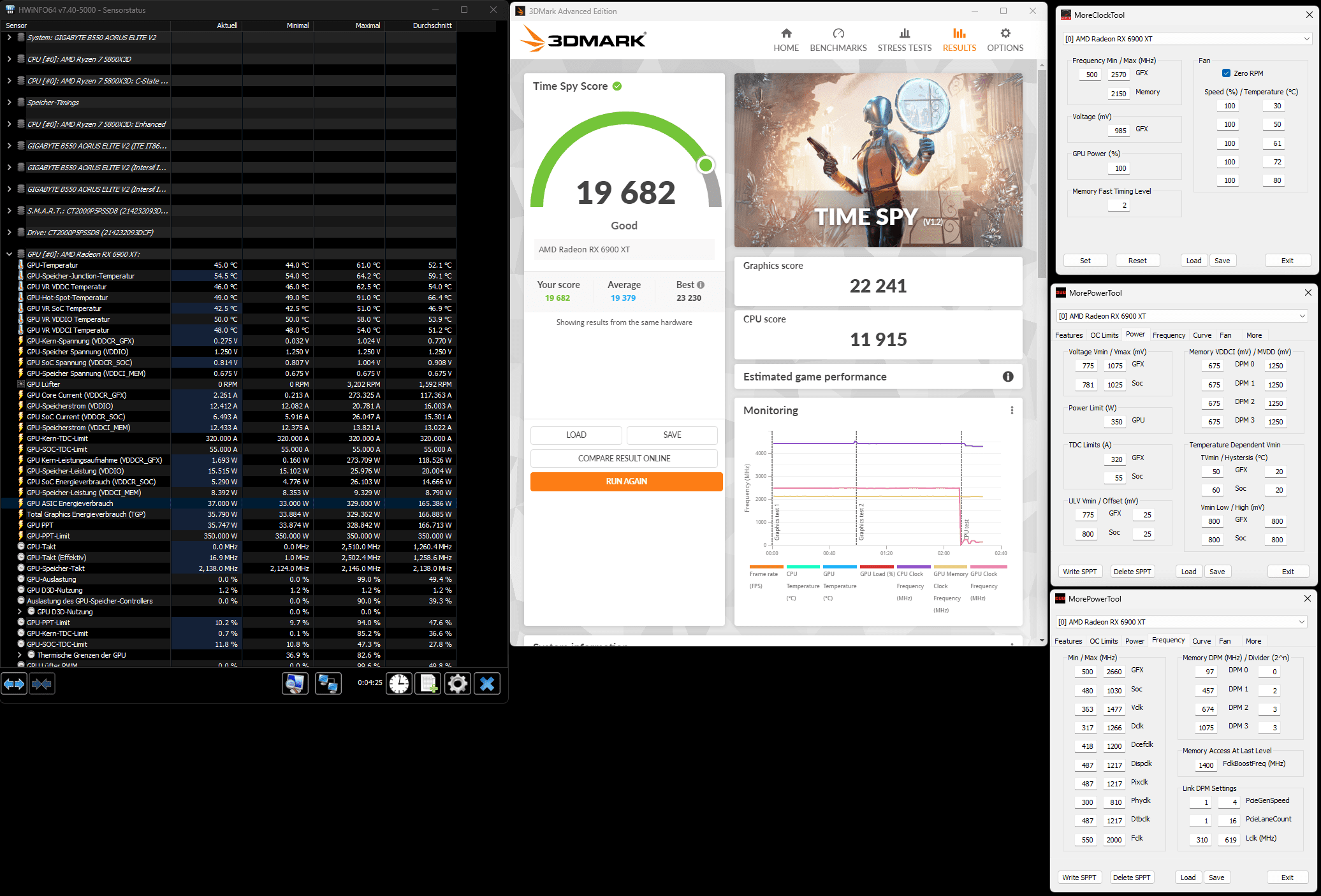

2500, 2550 und 2600 MHz mit jeweiliger mV nach der Grafik die du netterweise gepostet hast, haben jeweils Abstürze verursacht.
Hier der aktuellste Run der erfolgreich war.
Leider fährt die Karte weiterhin über 300W.

Macht nichts, das waren nur Anhaltspunkte, was gehen könnte. Du bist im Besitz der benötigten Werkzeuge, um das Mögliche aus deiner Karte rauszuholen. Sicherheitshalber würde ich die Runs wiederholen mit Soc- und Mem-Spannung sowie FCLK auf default, um alle Eventualitäten auszuschließen.
Dann ist das so. Du entscheidest über den Verbrauch, entweder zusätzlich per Powerlimit-Cap oder durch weniger GPU-Takt. Kannst es auch lassen, 330 W sind ja nicht verboten. In Spielen sind das dann maximal 280 und der Hotspot ist dort nochmal niedriger.
