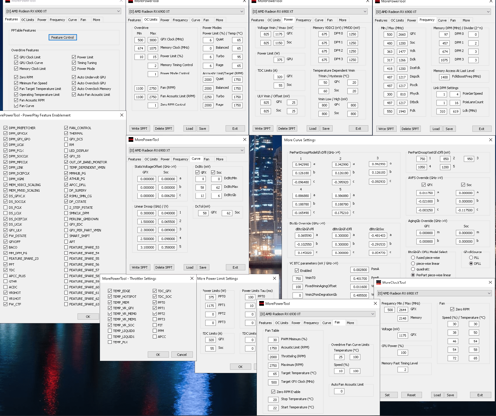

Hier ist sie ja. Ich erinnere mich noch, wie du mich Unwissenden dazu angestiftet hast, alles abzubilden. Aber das ist in Ordnung, ich hoffe, dass viele Leute davon profitieren können. 400 Tacken Grafikkarte bei so einer fetten Leistung? UND die ist besser, als die von Intel!

Viel wichtiger finde ich, dass du hier offenbar den späten Beweis erbringst, dass editierte 6950-Curve-Settings mit AVFS und PPpwl (nicht ein 6950-BIOS!) auch auf der 6800 XT laufen. Das war m. W. bisher nur eine Vermutung und ist schon interessant! (y)
Um das abzurunden, könntest du gelegentlich deine mit vernünftiger Software ausführlich stabil getesteten MPT- und MCT-Settings hier posten, mit Verweis auf die heutige Konversation.

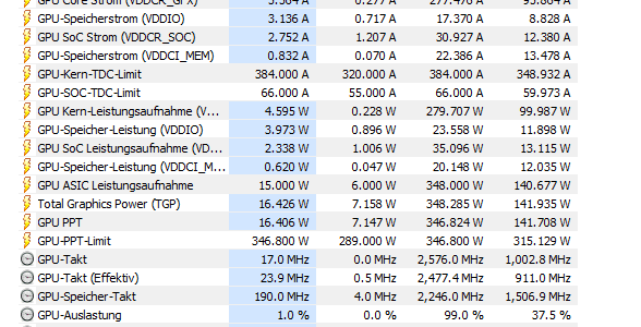

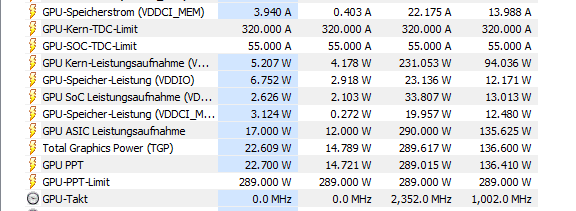

Ich habe ResizeBar (korrekt) aktiviert, bin bei 182FPS max 361Watt. Adrenalin zieht nur die Hälfte!

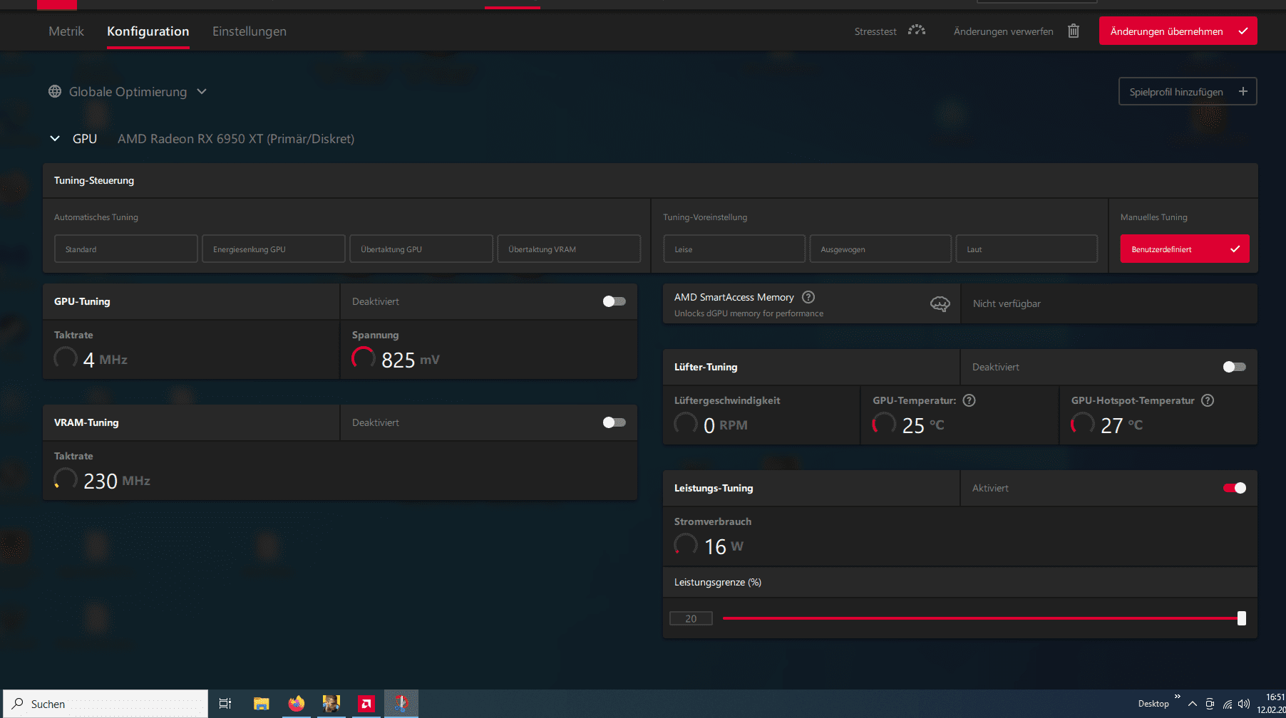

Also einfach stumpf die Leistungsgrenze auf +20% ziehen?
Ich glaube ich mach was falsch :fresse:

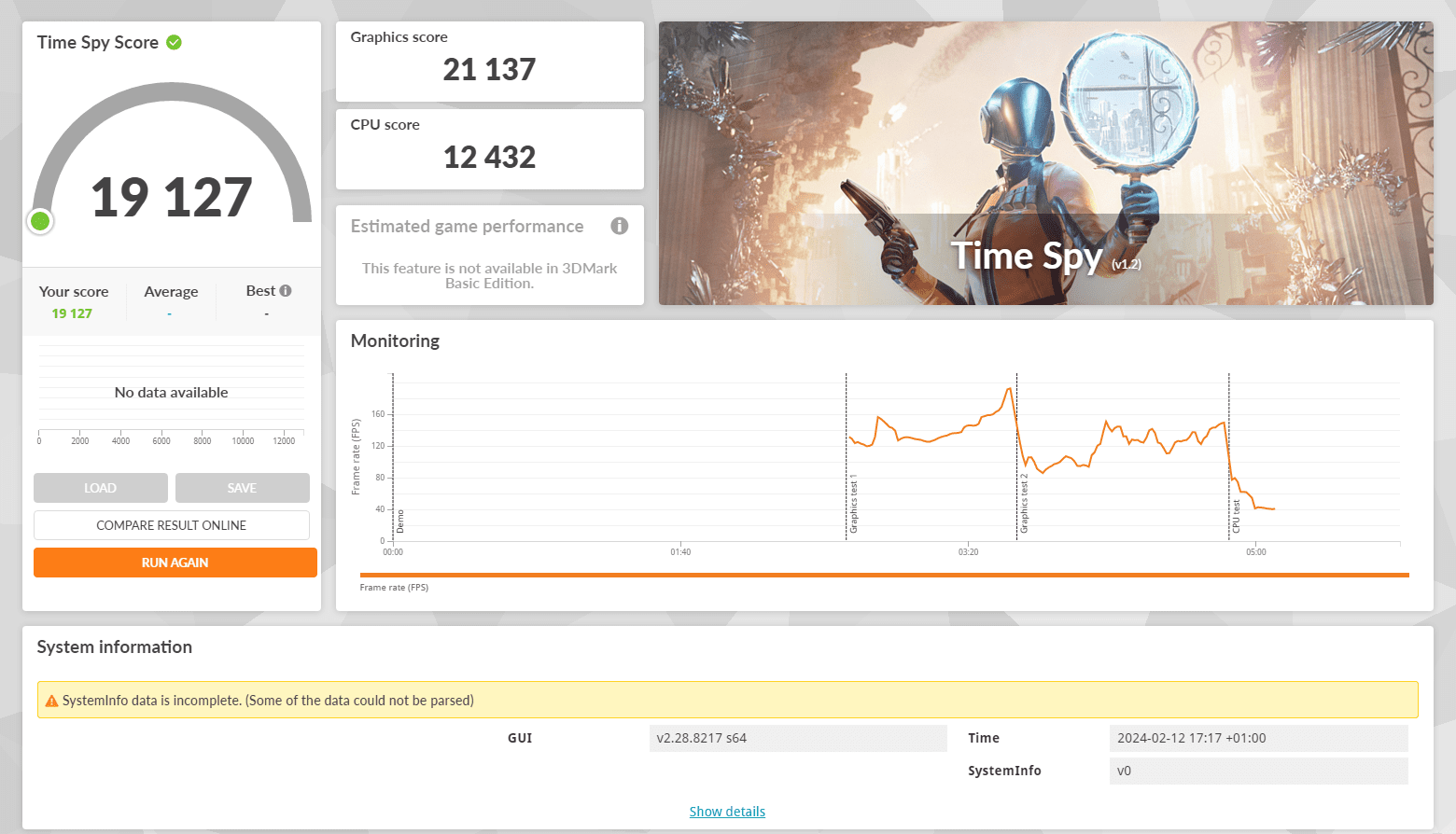

Stock

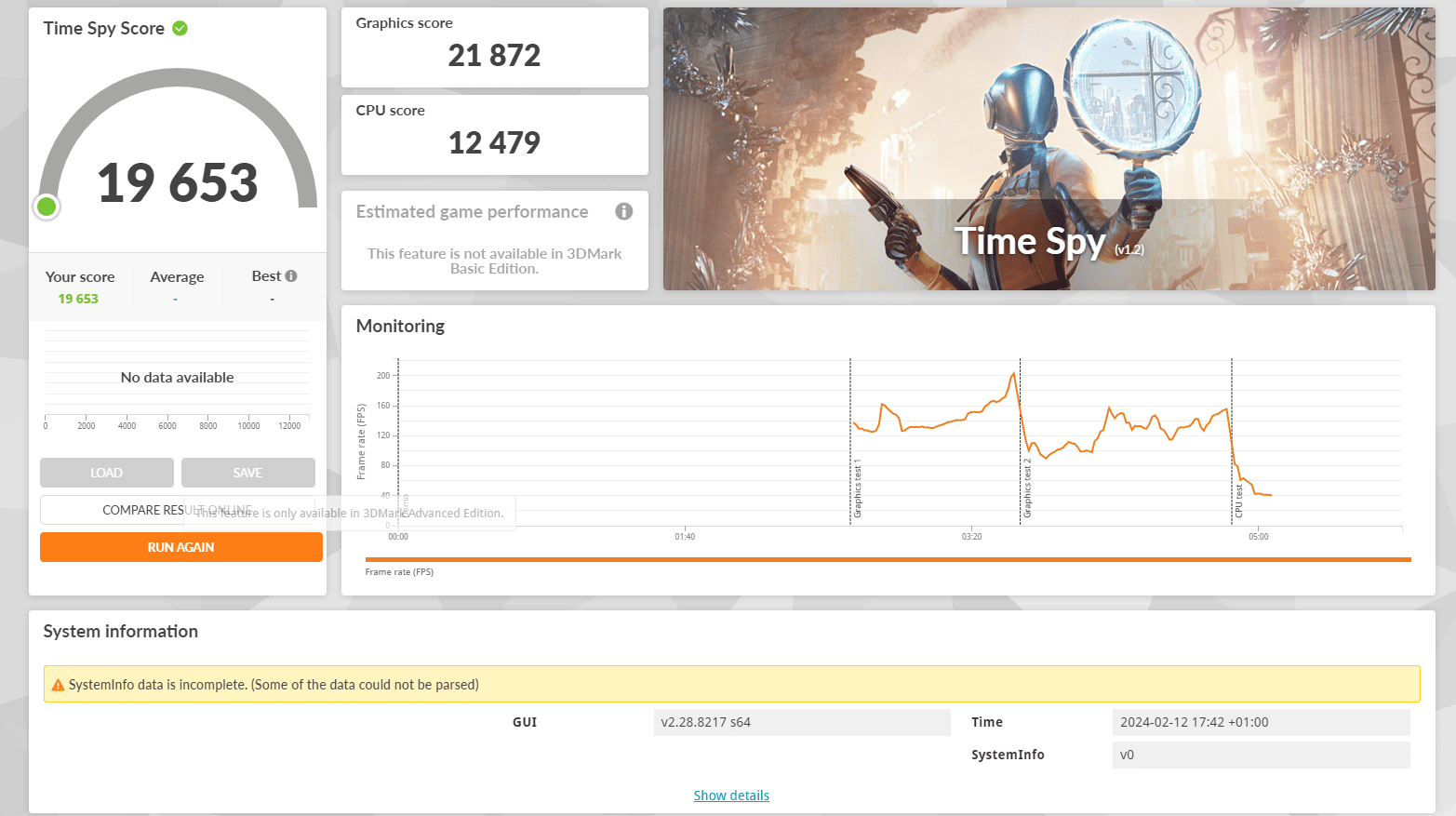

+20%
bringt also 0,0 und ich kanns stock lassen. :fresse:
Findest du? :)
Erstens sind 750 TS-Punkte nicht 0,0. Zweitens hast du bisher nicht geschrieben, was du eigentlich erreichen wilst (oder ich hab das überlesen). Die Ausgangsfrage "Warum passt der Verbrauch nicht zur Powerlimit-Herstellerangabe?" ist jetzt wohl beantwortet. Drittens hat hoffentlich jeder mit einer Gaming-Grafikkarte, der hier postet, schon mal was von Overclocking und Undervolting gehört, falls es um Mehrleistung geht. Muss man sich halt mit beschäftigen, wenn man Bock drauf hat. Der ApolloX-Guide wurde zweimal empfohlen.
Klar, wenn du damit zufrieden bist. Wenn nicht und du keine Lust hast zu lesen, fang vielleicht damit an, mal mit den Leistungseinstellungen im Treiber zu experimentieren. Im gleichen Bild, in dem man das Powerlimit einstellt.

Deine CPU bremst dich speziell im Timespy Grafikbenchmark nicht wirklich aus. Du hast halt nur das Powerlimit erhöht und nicht mal den Takt erhöht. Was soll da schon groß passieren? Deine Karte wurde jetzt halt in ein paar Situationen nicht vom Powerlimit gebremst und hat dir 700 Punkte mehr raus gespuckt. Dafür das du eben nur das Powerlimit erhöht hast finde ich das jetzt schon ein beachtenswertes Plus. :LOL:
Ich hab da kein Verhältnis zu, ist das gut?
Naja, es sind mehr Punkte im Benchmark, es sind eine handvoll FPS im Spiel mehr.
Dafür dreht sich der Stromzähler etwas schneller.
Deine Ergebnisse sind erwartbar, nicht weltbewegend, aber ganz gut :)
Wenn du das "VRAM Tuning" in dem Treiber jetzt aktivierst, kannst du den Speicher ja mal 100 MHz höher mit Fast Timings stellen.
Das sind nochmals ein paar % mehr und 22xxx GPU Punkte sollten erreichbar werden.
Ab da könnte dann mit einem anheben des max. GPU Takts experimentiert werden. Wieder ein paar Punkte mehr.
Für ein paar verschobene Regler im offiziellen Treiber nicht schlecht.
