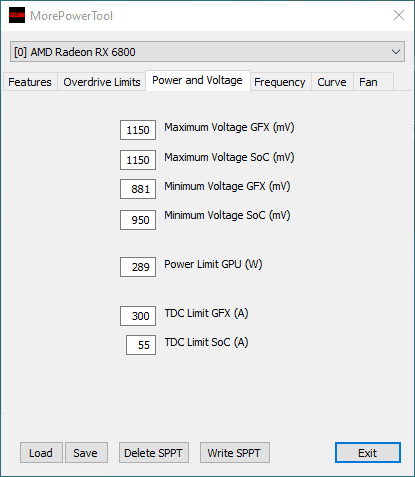

Ich fahre ein Frankenstein-non-XT-Setting. Sprich ich lade das non-XT-Bios und gebe manuell 220 W (jetzt) TDP und 300 A TDC und 55 A SOC drauf.

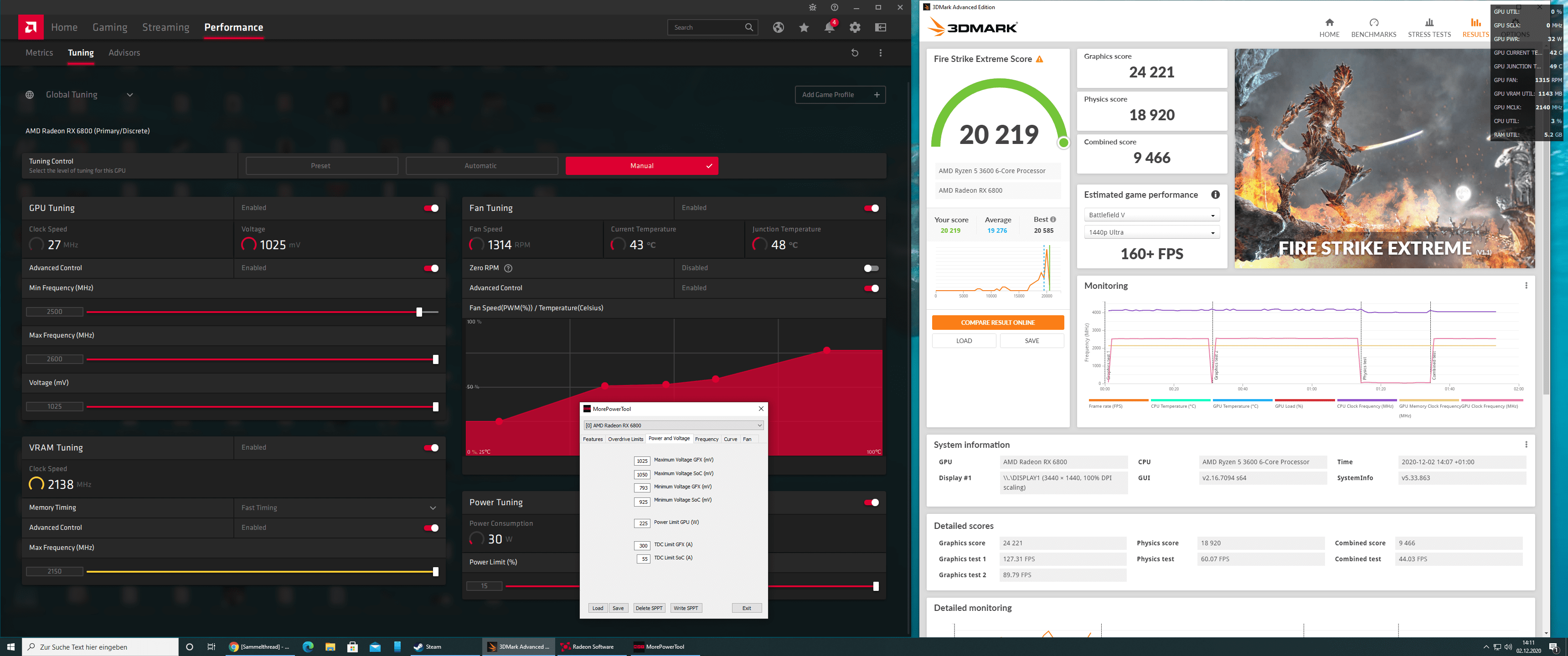

220 W MPT, Max-OC, 2500 - 2600 MHz:
8 GPU-Punkte weniger als mit 2360 - 2600 (Messtoleranz). Aber dürfte mein 2t bestes persönliches Ergebnis sein. Wie erwartet super-super-gute Frequenz-Stabilität.
Edit: 28 Punkte weniger - habe mir einen falschen Wert gemerkt.

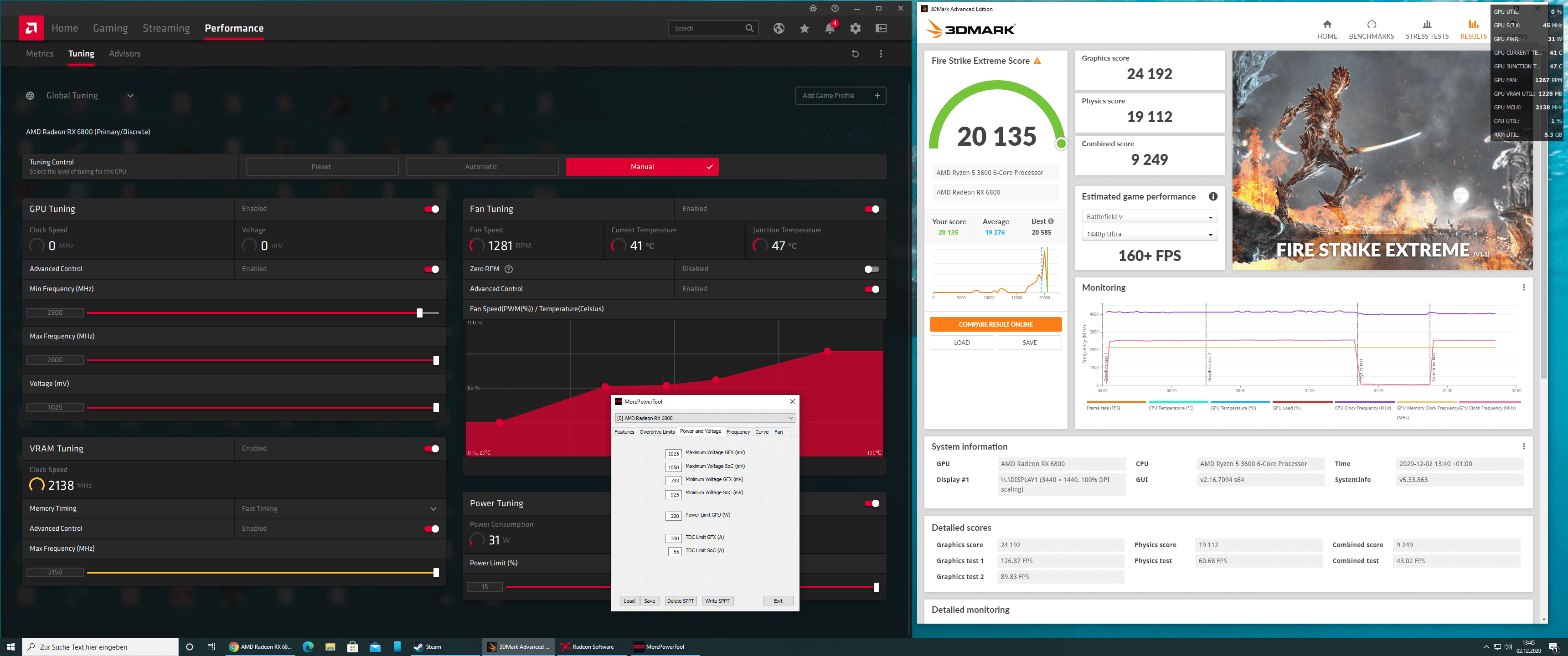

Soo...
Also, da ich die bei 225 W Abschaltung bisher nur mit TimeSpy "Extreme" erlebt habe und das auch nur mit dem alten Treiber, habe ich nochmals 225 W probiert, yolo.
Also ein Punkt mehr als der beste 220 W Run. Bringt jetzt momentan nur nichts für die Bestenliste, da der Treiber nicht digital signiert ist :-/
Die Core-Frequenzen sind nun mehr fast gerade Linien.
Werde die Tage auf 230 W gehen. Sollte ich halt iwann tatsächlich den WR holen, wird das natürlich nicht gezählt, xD. Daher beende ich das Experiment für heute und stelle auf 215 W (und teste Spiele-Stabilität - evtl. auch mit max-OC, ansonsten 24/7-OC).

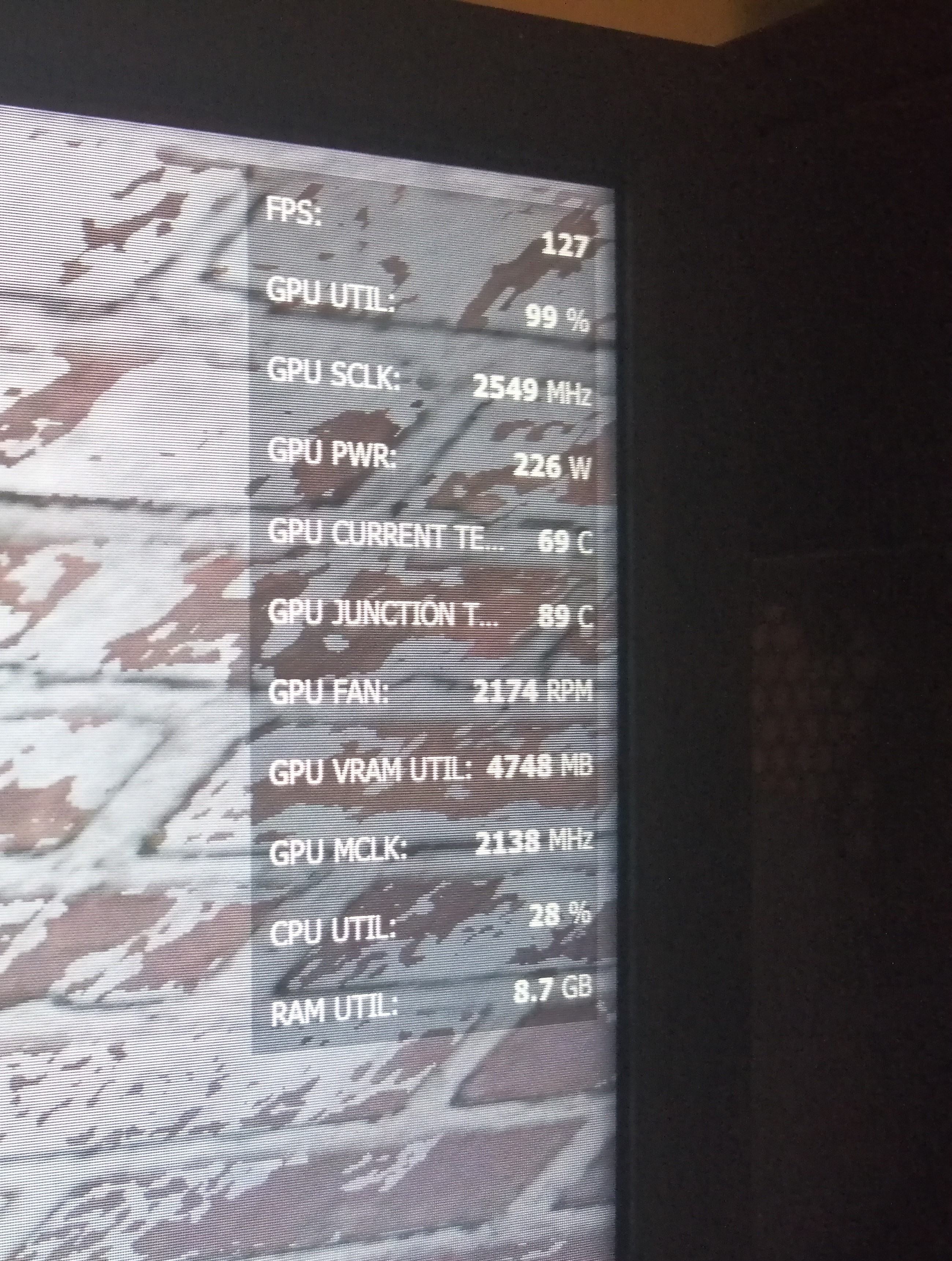

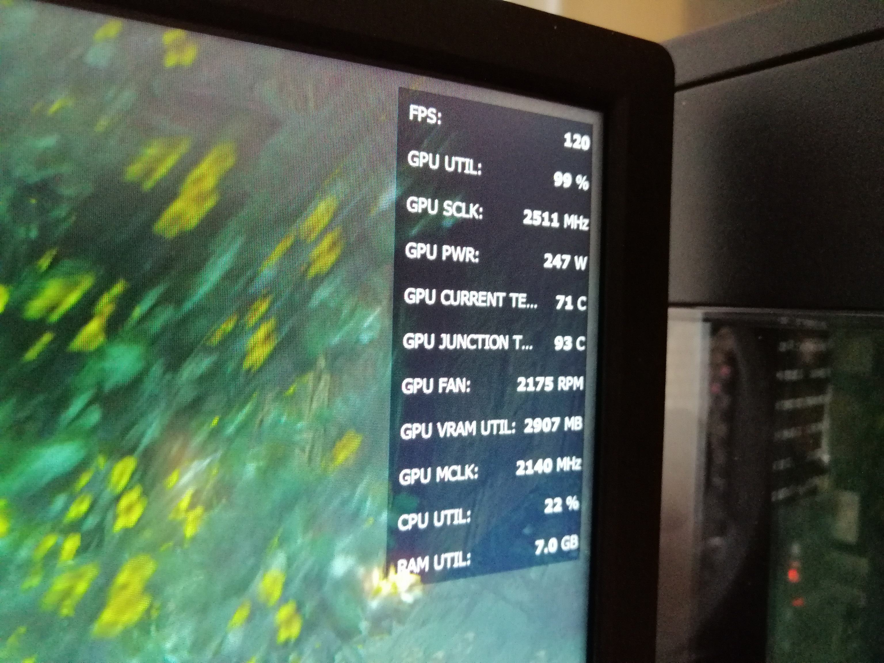

Witcher 3, Max Settings, Max-OC (+Mem OC und PT 15), 215 W TDP Limit (MPT):
Sicher das eure Abschaltung nicht von zu hohen Taktraten resultiert die die Karte Boostet da sie kein Powerlimit mehr hat?
Bei Standard-Setting 203 W funktioniert das Max-OC auch. Nur werden nur mit MPT (z.B. 220 W) die Frequenzen so super-duper-stabil (min: ~2450 - max: ~2580, avg: ~2530, die meiste Zeit bei ~2530, je nach Auslastung)
Ne, mit mehr Watt kommt es auch nicht zu Frequenzen oberhalb 2600. Meist unter 2580.
So habe ich immerhin 20 - 30 Watt Spielraum bis zum Crash (wenn 250 W ungefähr 300 W Realverbrauch sind). Die Radeon VII auf 2 GHz und 1115 mV (+ 10 mV höher als default mit 1200 MHz HBM) hat etwas weniger geschluckt (wird da HBM mit in den Chip-Verbrauch eingerechnet?)

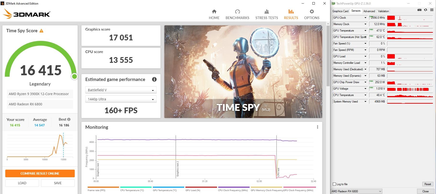

Übrigens ist Timespy instabiler als Firestrike bei mir

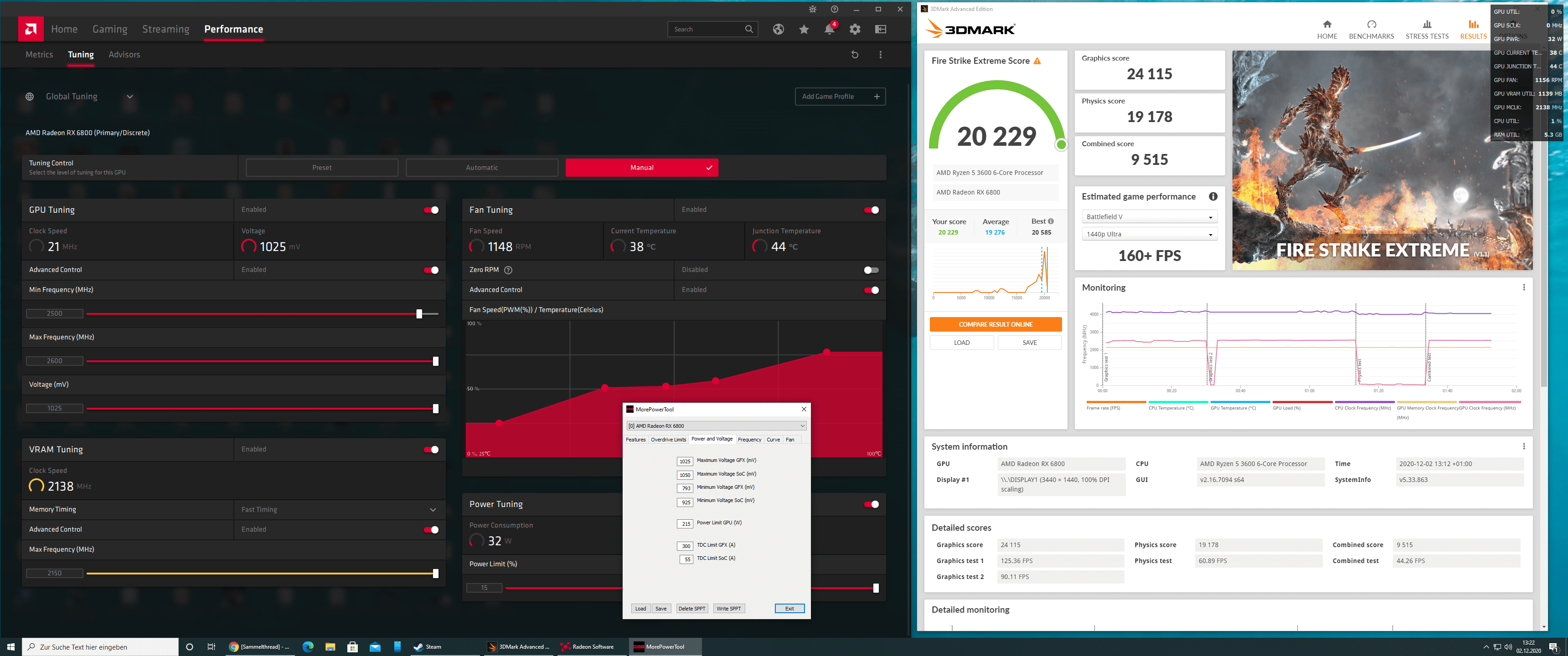

Firestrike: Extreme (29,3k graphic score):
Timespy (20,4k graphic score)
Ich habs bisher nicht geschafft in Timespy die avg clock so hoch zu halten wie beim Firestrike trotz höherem Boost Takt bei Timespy.
Ein hohes Setting bei Firestrike kann ich in TImespy nicht laufen lassen, das crasht mir spätestens im 2. Test.

Wie kann ich die MPT Werte wieder aus dem treiber löschen? ich hatte es eben was übertrieben und wie zu erwarten die Notabschaltung, also habe ich die die werte im MPT verändert incl. dem Ram, aber er ü+bernimmt das nicht, wenn ich auf WRITE SPPT gehe kommt auch keinen "successful" mehr ...
